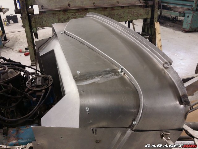

Jobbat lite på bockning av vindrutedelen. Vet fortfarande inte vad för stil jag skall ha på vindrutan. Bockade nu för rak ruta. Får ju ändra senare när taket börjar ta form.
Tog ungefär 1 timme att bocka och 7 att justera allt. Plåten ändrade lite form här och där så det var mycket skruva på och skruva av.
Här ser man att det bara sticker upp en rak plåt där vindrutan kommer.https://www1.garaget.org/gallery/images/22/21982/21982-b5bcc946c9f823910ac3103422e6617f.jpg

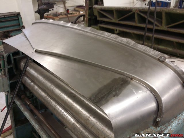

Fick trimma plåten lite och sedan köra bockningen i falsmaskinen. Kör typ 15-20 grader i stöten. Här är den färdigbockad och lite veck finns för det är en ytterkurva och då blir plåten lite för lång.
https://www1.garaget.org/gallery/images/22/21982/21982-26a0b75849f753c481154c168940d313.jpg

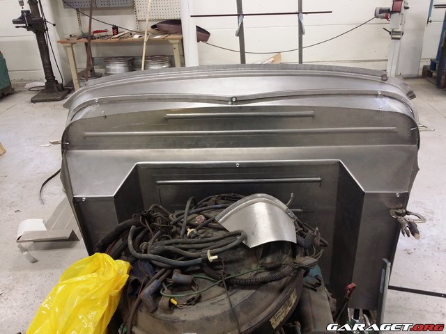

Efter bockningen fick jag köra lite i krympmaskinen så vecken försvinner.
https://www1.garaget.org/gallery/images/22/21982/21982-cf76a44c729d612a65cfde6a708f5a56.jpg

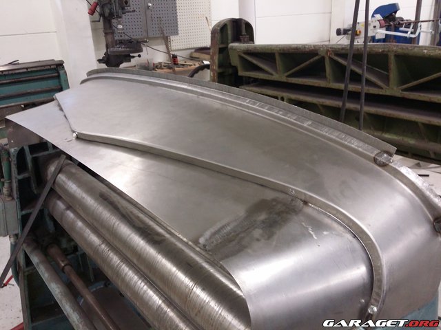

Sedan fick jag köra sista bockningen.
https://www1.garaget.org/gallery/images/22/21982/21982-d13bf6c2279a54abca783afcf1777418.jpg

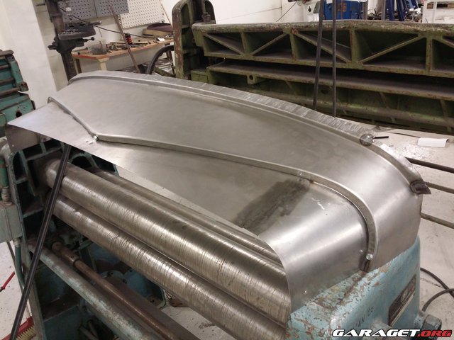

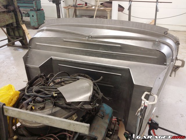

Efter bockning justera och justera tills allt sitter som det skall.
https://www1.garaget.org/gallery/images/22/21982/21982-708e63199fb4b52c5e3f611c19783136.jpg
https://www1.garaget.org/gallery/images/22/21982/21982-9f4599944bdebe06443411c783700c05.jpg
Så en hel del tid gick det men inte fick man så mycket gjort.
