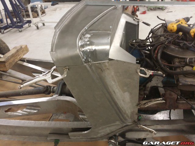

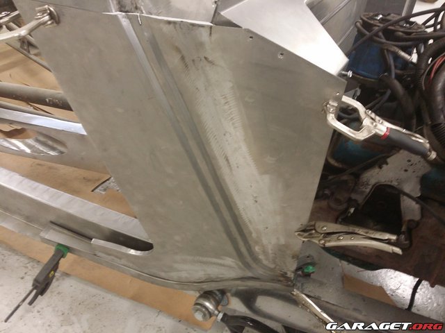

Många järn i elden just nu så lite dåligt med uppdateringar.

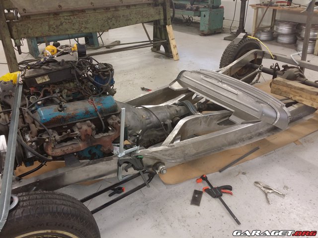

Börjat så smått med golvet till bilen. Har plockat ner hela torpeden och helsvetsat sidorna, fintrimmat överflödig plåt på alla delarna och snedklippt brandväggen där golvet skall anslutas och även justerat för växellådan. Så nu skulle jag kunnat svetsa ihop allt jag gjort men föredrar att skruva ihop delarna ifall jag behöver göra någon justering. Har ju ingen ritning eller bil att kopiera så det kan ju komma en och annan överraskning smile
Nerplockad
https://www1.garaget.org/gallery/images/22/21982/21982-a554a620abdb810d802a0df778dc0c77.jpg
https://www1.garaget.org/gallery/images/22/21982/21982-1d141aaf10bdc01ce7cbfb80ef2bd03b.jpg

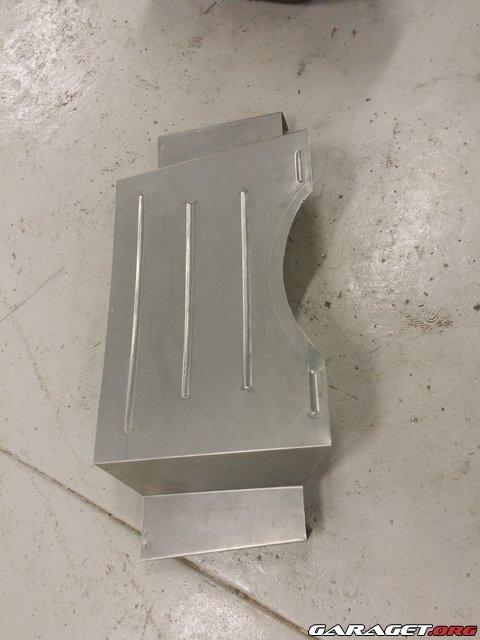

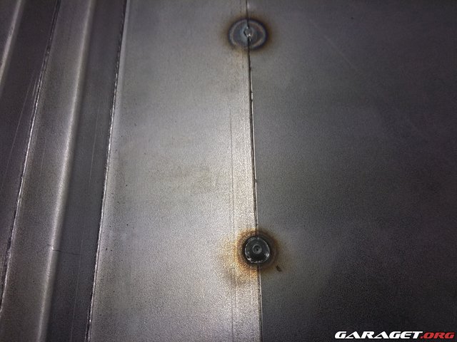

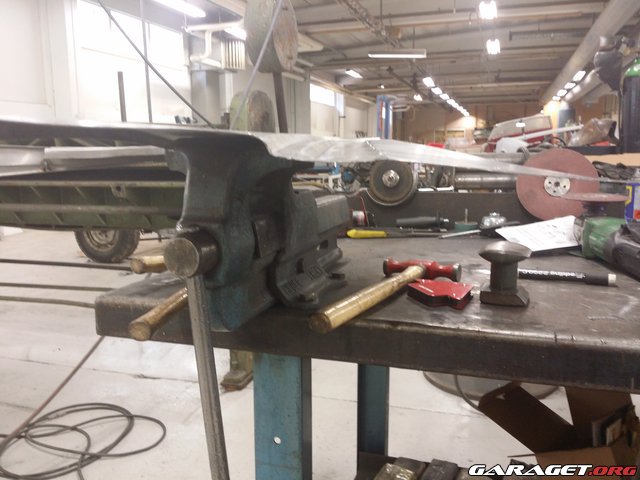

Sidoplåtarna har jag punktat med lite extra vinkel för att den krymper och rätar sig efter svetsning. Nu tiggades dessa och den slog sig inte lika mycket som med miggen. Efter svetsningen så kördes den i en lufthammare slipades och lite engelska hjulet för att få den rak och fin.
https://www1.garaget.org/gallery/images/22/21982/21982-82e54f5eb61af46e46c00ca5734af4d8.jpg
https://www1.garaget.org/gallery/images/22/21982/21982-63f41de994db315ecf3d705d507df1ae.jpg
https://www1.garaget.org/gallery/images/22/21982/21982-ca21010622cf672170aa01026c95f5fd.jpg
https://www1.garaget.org/gallery/images/22/21982/21982-22cf6a4426f53a1d99d7ce944827d52b.jpg

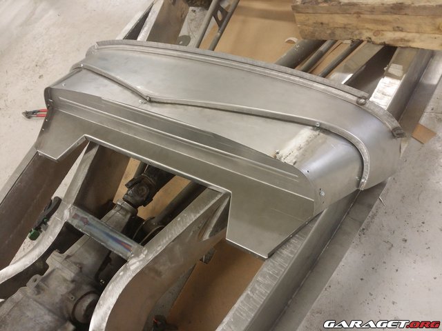

Återmonterat delar efter svetsning ocg renklippning.
https://www1.garaget.org/gallery/images/22/21982/21982-f3cafd171bb448a6cb6e26ac115b3899.jpg
https://www1.garaget.org/gallery/images/22/21982/21982-c06d8aa833d66d90879e1585764257ec.jpg

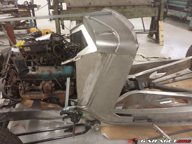

Och här är det justerat för växellåda och klippt för golvet som skall anslutas i 45 graders vinkel.
