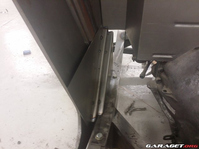

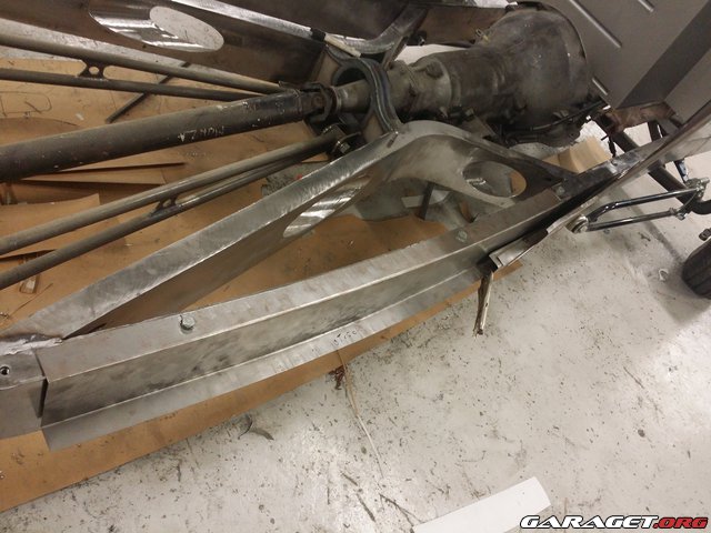

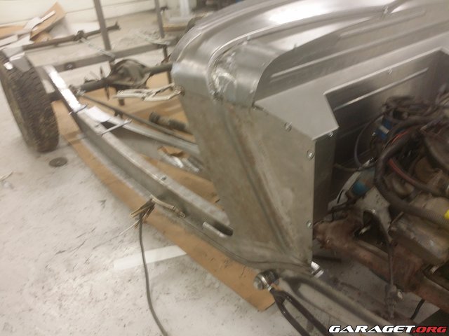

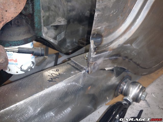

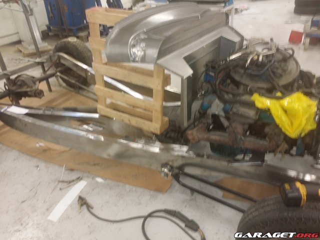

Nu har jag varit och byggt lite smile synd bara att det är sådant tråkbygg som inte gör sig på bild. Tog iallafall någon bild så ni ser att jag varit till garaget.
Borrat och gängat hålen i ramen där karossen skall fästas. Fick plocka lös allt för att få tillgång till hålen. Efter det fick jag börja märka och borra sparklådorna och sedan plocka på allt igen. Påbörjade sedan bygget av förstärkning mellan torped/golv/dörr. Måste fåmdet stabilt så inte färgen spricker när man stänger dörren.
Och några tråkiga bilder.

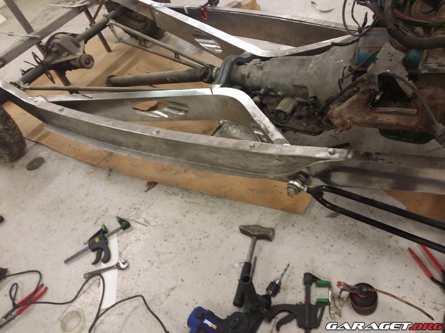

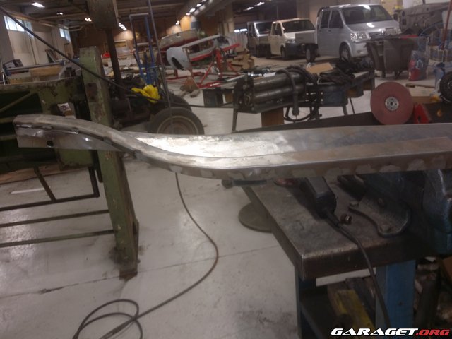

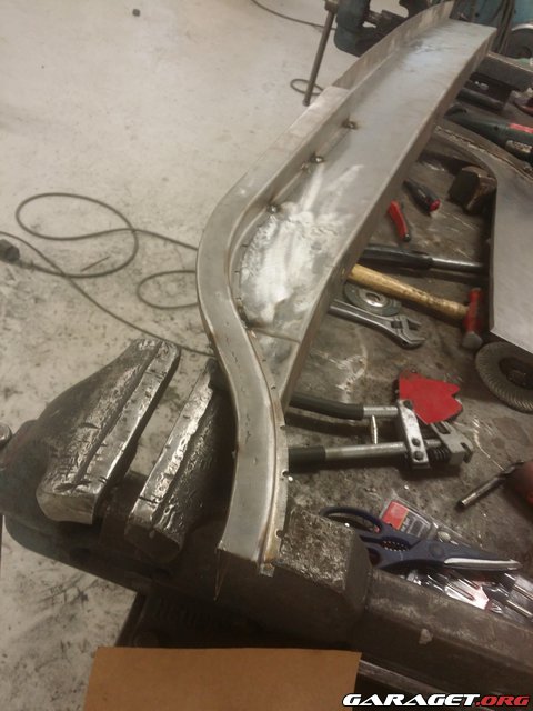

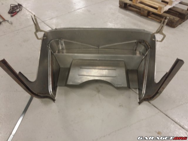

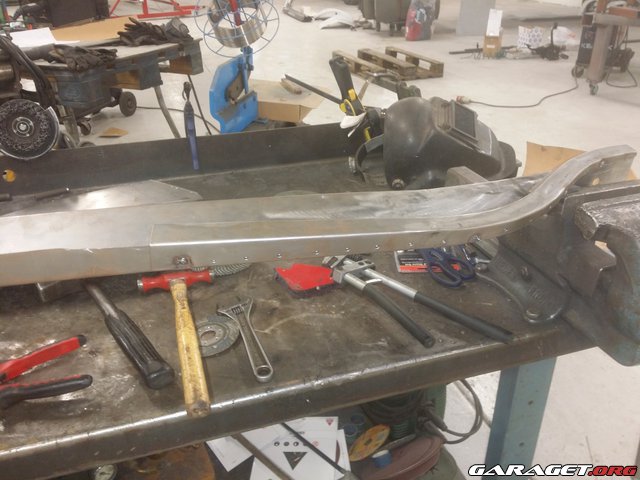

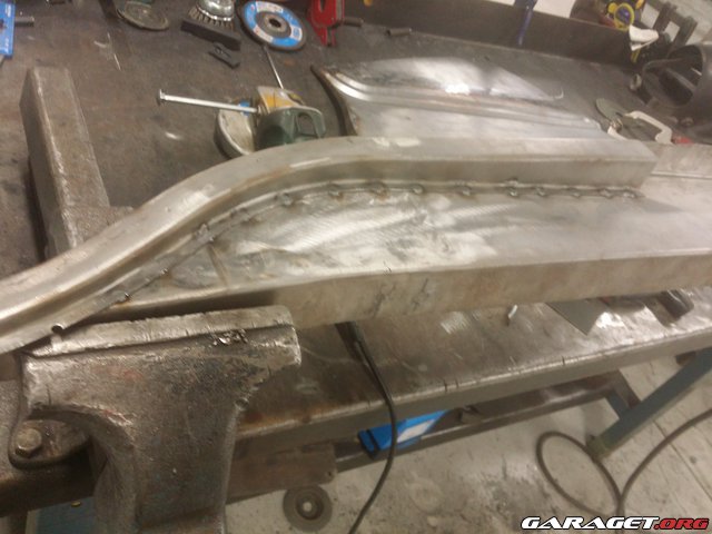

Håller ju på med förstärkningarna nere vid golv/torped/dörr och insåg att jag måste börja svetsa fast delarna som är gjorda. Har hållit på det så man kan ta lös och justera eller göra ändringar men idag var det bara att börja limma ihop nere vid sparklådorna för annars kan jag inte göra förstärkningarna.
Tog lös sidoplåtarna och sparklådorna så jag kunde svetsa ihop den nedre böjen på sparklådan. Körde även sidoplåten i Engelska hjulet så jag fick en svag sväng på den. Fick även justera böjen lite i krypm och sträckmaskinerna.
https://www1.garaget.org/gallery/images/22/21982/21982-c1504fbc47b28e6967de462c705dccc8.jpg
Gjorde en massa hål med håltång så det var enkelt att svetsa ihop delarna.
https://www1.garaget.org/gallery/images/22/21982/21982-71aeea3ab9f5f4f45d6f858e19d37a4b.jpg
https://www1.garaget.org/gallery/images/22/21982/21982-237a75c5af04c76ae1698453c3e16b0b.jpg
Sedan var det bara att svetsa och slipa
https://www1.garaget.org/gallery/images/22/21982/21982-9264663a0ac3fa8c59591bcddd5d0d48.jpg
https://www1.garaget.org/gallery/images/22/21982/21982-93113fc3253da24ff1f440563b5e9f56.jpg
Sedan var det bara att montera ihop allt igen.
https://www1.garaget.org/gallery/images/22/21982/21982-c79b1bf9c7c5344020d1e878e43f92c9.jpg
Och sedan fortsatte jag med förstärkningsplåtarna tills det var dax att göra kväll.

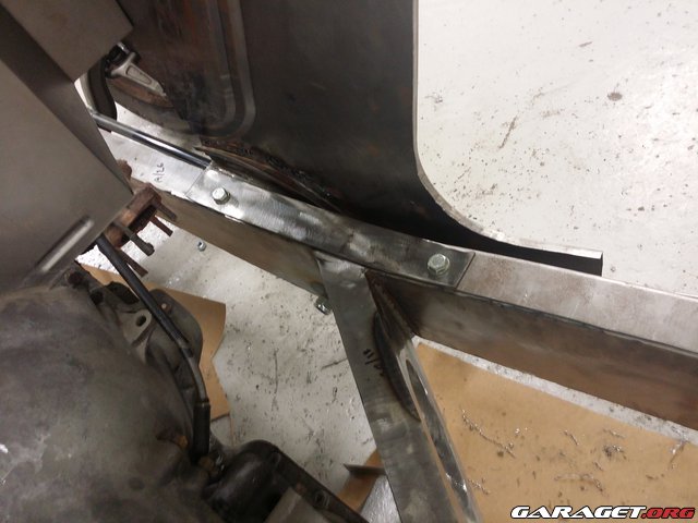

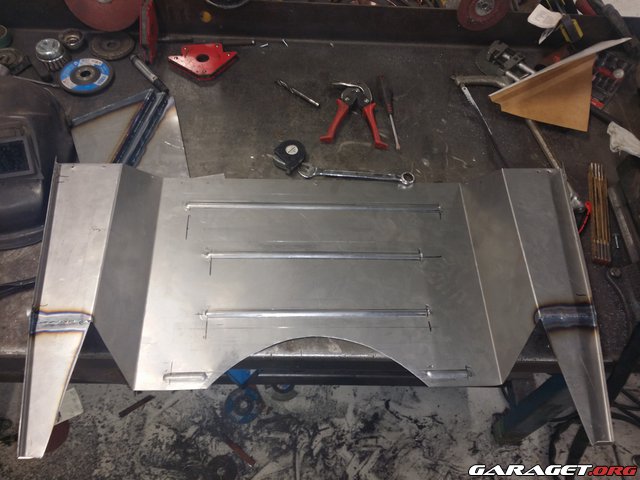

Spenderat 7 timmar på bygget och det är fortfarande torpeden man jobbar på. Två förstärkningar färdigtillverkade idag och sedan en liten förändring på torpeden + lite svetsning av småbitar för att få torpeden tät.
Förstärkningsplåt
https://www1.garaget.org/gallery/images/22/21982/21982-b7ed2cd3482a186aea93c96ea7b30d66.jpg

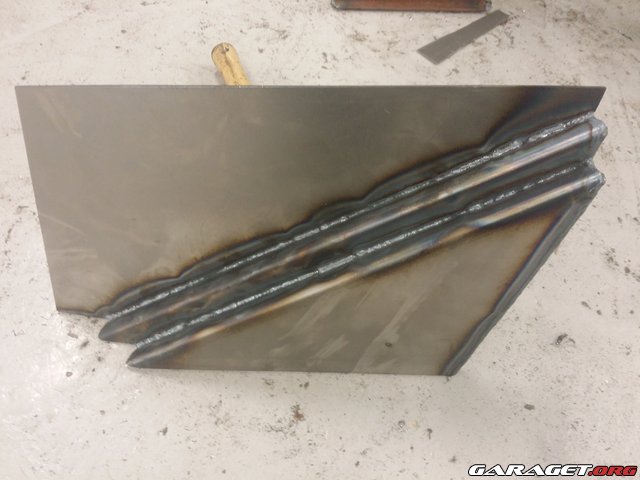

Lite tillägg på torpeden så jag får det tätt
https://www1.garaget.org/gallery/images/22/21982/21982-81b34867ec46c650a47c637688c59d07.jpg
Och diverse ställen jag svetsat på lite plåt så det blir tätt.
https://www1.garaget.org/gallery/images/22/21982/21982-2e9672a29c3510726c3eea8d53692150.jpg
