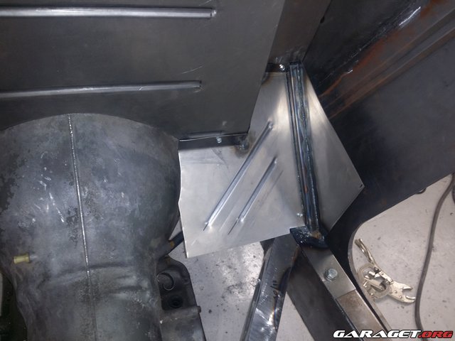

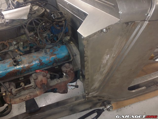

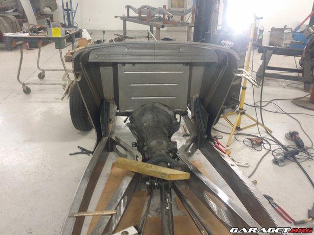

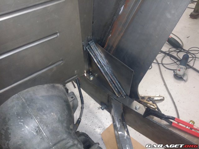

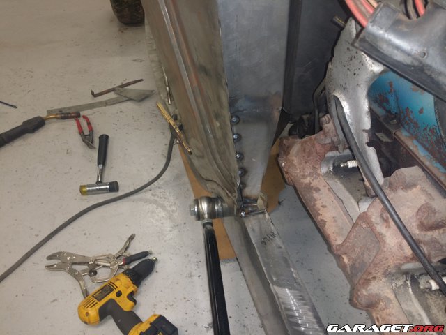

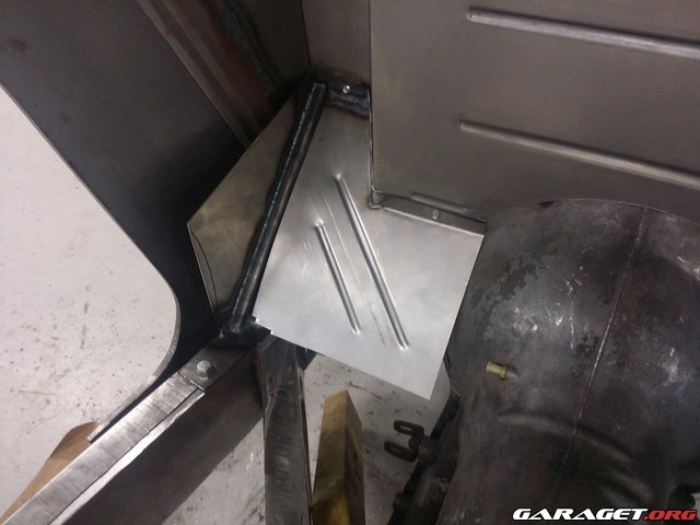

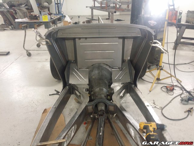

9 timmar senare och man har en påbörjan av golvet smile svetsat en hel del på torpeden så nästa gång den skall lös är det bara att bulta lös hela karossen.
Sidoplåtar svetsade
https://www1.garaget.org/gallery/images/22/21982/21982-f1df3a3d63cbea32f0ae7663cef88c11.jpg
Förstärkningsplåtar svetsade
https://www1.garaget.org/gallery/images/22/21982/21982-fbacc247ec0d0670ee46ff4152a86497.jpg
https://www1.garaget.org/gallery/images/22/21982/21982-c9661222da38645edc918cc7a2b6cd58.jpg
https://www1.garaget.org/gallery/images/22/21982/21982-0210a2a80d361d73108717765d421128.jpg
Och delar av golvet tillverkade
https://www1.garaget.org/gallery/images/22/21982/21982-1b8b48000b901793156cd134d6cc20cf.jpg
https://www1.garaget.org/gallery/images/22/21982/21982-c720c77ea9e91430e074391b33d767ba.jpg
https://www1.garaget.org/gallery/images/22/21982/21982-43510563009e4869dd836ca1f05ff5fb.jpg
Nästa steg är plåten över växellådan.

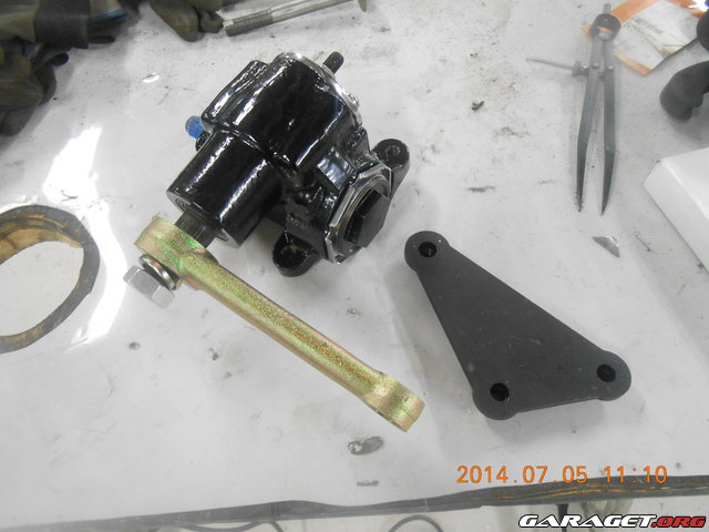

Tog med min nya styrsnäcka och provmonterade den för att se om det finns plats. Var lite trångt men det skall nog gå. Kunde inte ta någon bild när jag provade den.

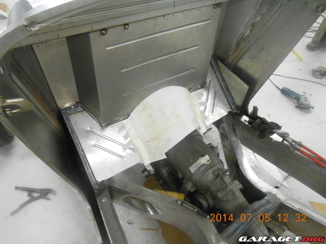

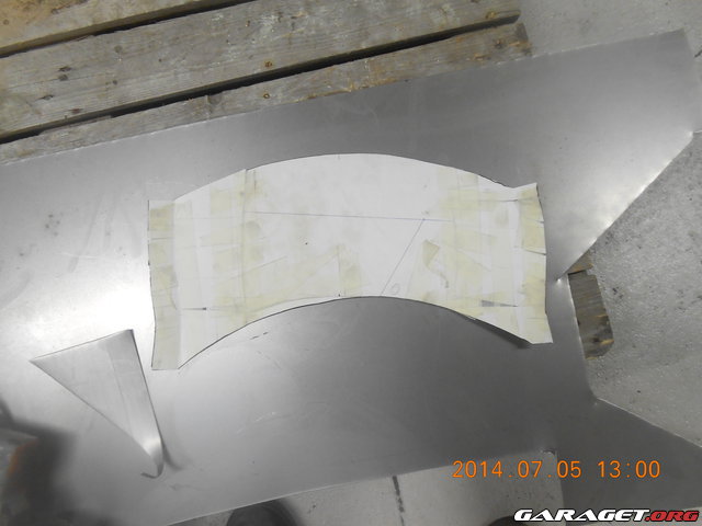

Sedan skulle det göras en plåt över växellådan.
https://www1.garaget.org/gallery/images/22/21982/21982-66da4595ec37490821b265aee6d80d14.jpg
Först lite grövre papper som mall. Mycket klippa och tejpa.
https://www1.garaget.org/gallery/images/22/21982/21982-69d19dbe35f52413531015660e509e92.jpg

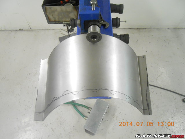

Sedan släta ut mallen och märka på plåten. Klippa.
https://www1.garaget.org/gallery/images/22/21982/21982-00466ce207a3900ebc176d7040d792da.jpg

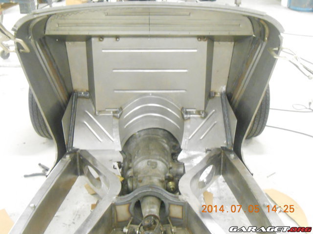

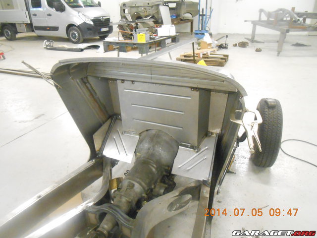

Plåten fick sedan besöka valsmaskin, kantvik, falsmaskin, krymp och sträck maskin,engelska hjulet och lite hammare före den passade.
https://www1.garaget.org/gallery/images/22/21982/21982-2bc7796b97b141100fe4dee73567268a.jpg
Och här är den på plats. Inte svetsad det gör jag sedan när jag har fler plåtar färdiga.
https://www1.garaget.org/gallery/images/22/21982/21982-d505172aa0f6e6d17c7ca5a0a38e2c6b.jpg
Och där gick typ en dag.

Kul att du gör nåt! Plåten över lådan ser ut att gå väldigt nära lådan, en synvilla, eller ska "vi" ha det så?
Det är ca 2cm mellan låda och plåt. Nu är plåten lite vriden för att resterande golv måste dit och det gör att det ser nära ut. Kommer vara svårt få ut motor och låda samtidigt.  Sedan är det ju det där med fötter och pedaler som skall rymmas så man måste göra en kompromiss.  T-23 jag byggde början av 90 talet var så jävla trång kring pedalerna och det vill man inte ha igen.
