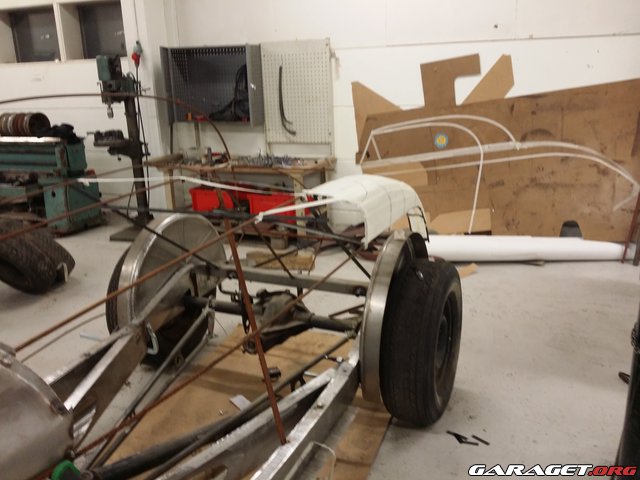

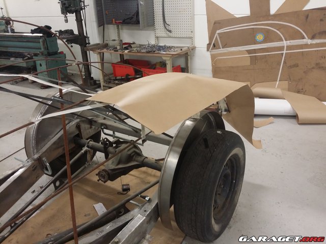

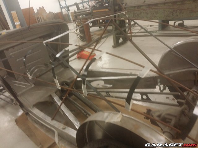

Blev att bygga mer skelett för att få se formen lite mer och även för att få mått på plåten som skall tillverkas. Nu är det som klart för att överföra måtten till en slät plåt och börja forma smile
https://www1.garaget.org/gallery/images/22/21982/21982-e52c2cffa6c5d30186b5fc5ea7b1d28d.jpg
https://www1.garaget.org/gallery/images/22/21982/21982-cb34b9a3e0f4e5d756931e45f1a29dc0.jpg
https://www1.garaget.org/gallery/images/22/21982/21982-9c1c4580317ff0a6540cdb9e57e90898.jpg
https://www1.garaget.org/gallery/images/22/21982/21982-9a814a481c09dedb0fbcee4037478691.jpg
Fortsättning nästa helg big_smile

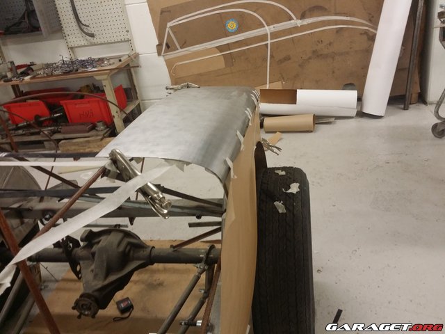

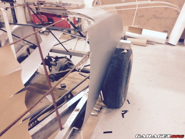

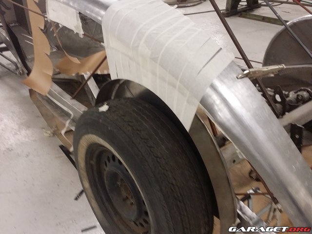

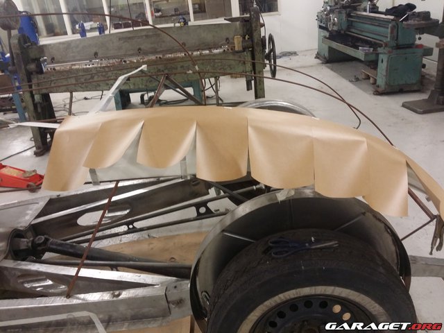

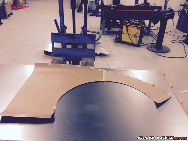

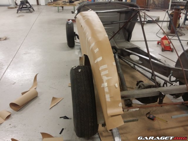

Började med att göra mall till plåten. Använde ett tunnare papper först.
https://www1.garaget.org/gallery/images/22/21982/21982-eb6c4a298334cc7a202cdd5f10b1295d.jpg
https://www1.garaget.org/gallery/images/22/21982/21982-8c9bd46b28e25f396f0adfe74ca23218.jpg
https://www1.garaget.org/gallery/images/22/21982/21982-13c44258bfc37634686933a85129e246.jpg
https://www1.garaget.org/gallery/images/22/21982/21982-60c98372f30e0032cb3d9b800d5e70c7.jpg

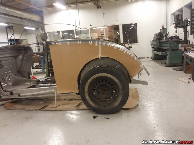

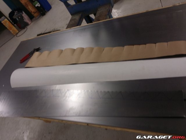

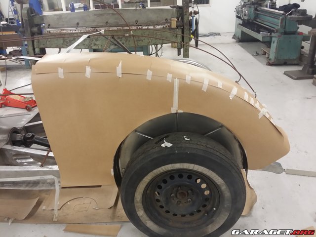

När de tunnare var klara förde jag över det till tjockare papp så går det fortare att rista på plåten.

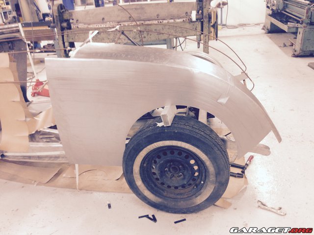

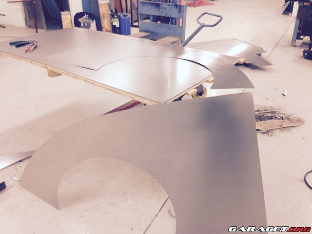

Klippte även plåten och markerade ytan som skall formas.
https://www1.garaget.org/gallery/images/22/21982/21982-ce01c0c22bf01bb84003cf87c5f12dc4.jpg

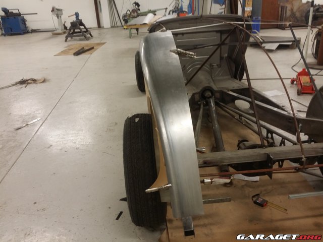

Sedan krympa kanten och lite engelska hjul på plåten och prova på bilen typ 10ggr. Är inte helt klar för det skall bockas in mot skuffluckan och justeras lite mer men det gör jag sen när sidan på skärmen är tillverkad.
https://www1.garaget.org/gallery/images/22/21982/21982-5d56ae65a7e1566e4ee71187d4336fa5.jpg
https://www1.garaget.org/gallery/images/22/21982/21982-491ff8c80efc4d9a1172c63ea7f85630.jpg
https://www1.garaget.org/gallery/images/22/21982/21982-bb18fa1851eb83cb65f44e6bfe769eed.jpg
https://www1.garaget.org/gallery/images/22/21982/21982-929b588101c117a0ddeb635d1330422c.jpg
https://www1.garaget.org/gallery/images/22/21982/21982-a628c31a83a31fc4f6ecb7044f401273.jpg
Imorgon blir det nog en ny plåt igen men vet inte om jag gör andra sidan eller fortsätter med sidoskärmen. Får fundera över natten.

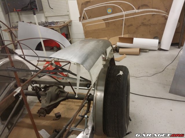

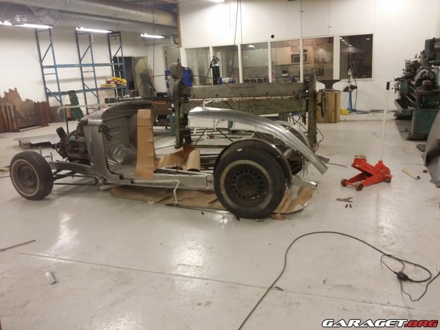

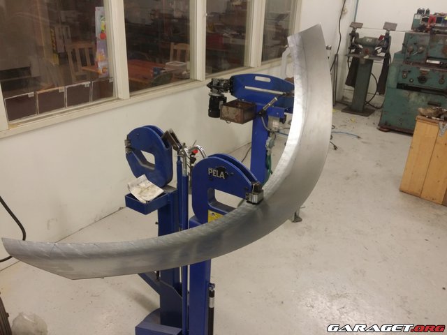

Klippt mer plåt och gnuggat engelska hjulet igen men en hel del kvar innan skärmen blir så som jag vill den skall vara. Tar en hel del tid att lära sig i vilken ordning man skall göra plåten men det tar sig cool
Lite bilder.

Vette fan. Var för hög i baken eller för mycket plåt mellan hjulet och övre delen av skärmen. Måste åtgärda det på något sätt sad

#396
Tack för bilden Djo. Var precis så jag tänkte det skulle vara smile
Racingse har kollat på din bil och den är som du säger mycket slankare. Min form bygger på 34 forden fast lite annorlunda och det är som nu först nör det blir lite 3d man ser vad som måste ändras.
Quinna jo måste göra större hjulhus.
Har reserverat en sänkning i baken. Nu har den 7cm fjädring utan jack i ramen. Tänkte kicka upp ramen och sänka den 7-10cm bak. Har även reserverat sänkning i framvagnen så jag kan sänka den men tänkte ha den så hög som möjligt för vägarna här uppe är under all kritik. Radien från "skuffen" ner mot hjulet måste också bli större tror jag. Får göra lite tester nästa helg med olika höjder mm.
Tur det finns mycket plåt smile

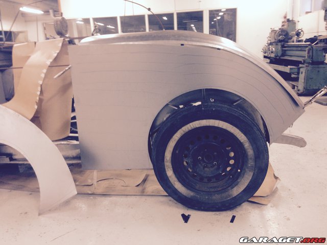

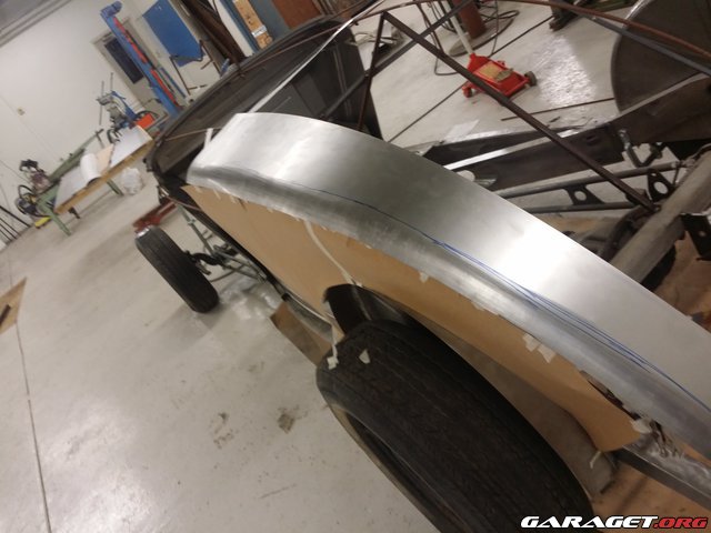

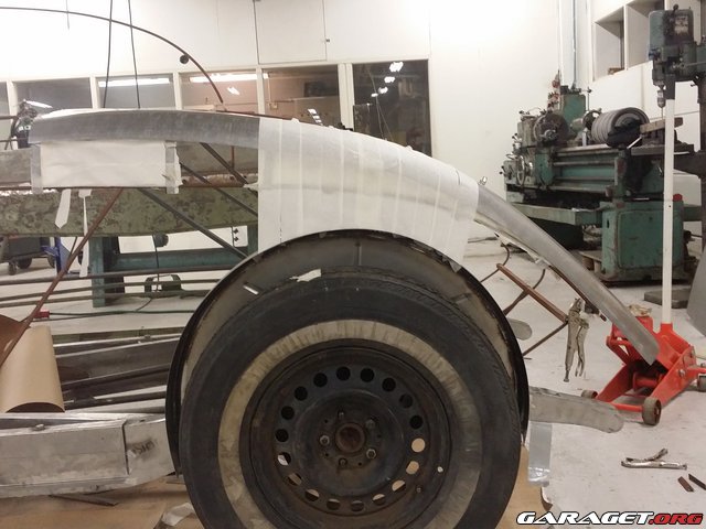

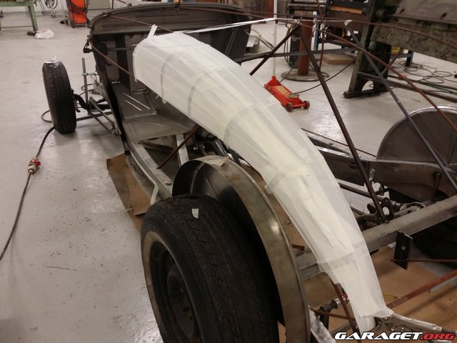

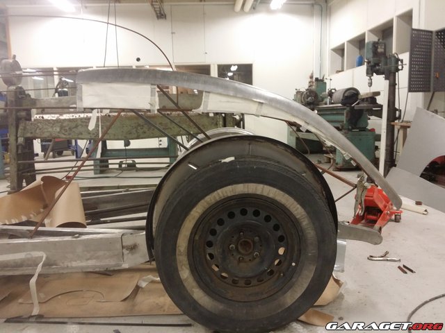

Hvete vad svårt det är att få bakskärmen att bli som man vill ha den. Hjula den lite på något ställe så blir den som en ostbåge direkt sad nå lärde mig en del i alla fall och nu börjar den lyda lite smile
Sänkte baken 7cm och allt blev 1000% bättre eller åt det hållet jag vill ha bilen smile
Lite pictures på det lilla man fick gjort idag.

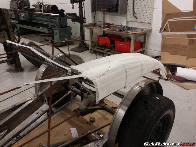

Ökat radien på övre delen
https://www1.garaget.org/gallery/images/22/21982/21982-6eb8073afea377ac3c2c5666ecf30232.jpg
Sänkt bilen och höjt hjulhuset så det inte blir så mycket plåt mellan hjul och övre del av skärm
https://www1.garaget.org/gallery/images/22/21982/21982-9843acb833ed5ba37bcac8ab6915b984.jpg
Lite tejp så man ser hur det blir
https://www1.garaget.org/gallery/images/22/21982/21982-4f0c4e01aa394973b35498746cfd61d9.jpg
https://www1.garaget.org/gallery/images/22/21982/21982-9a6db5228e85b51fa9e33db973baff22.jpg
