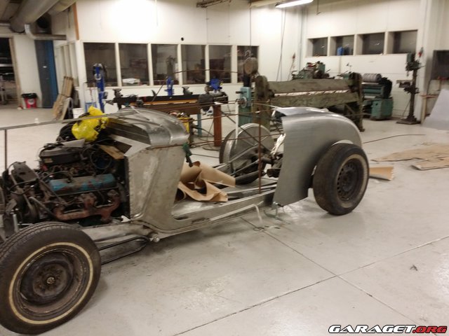

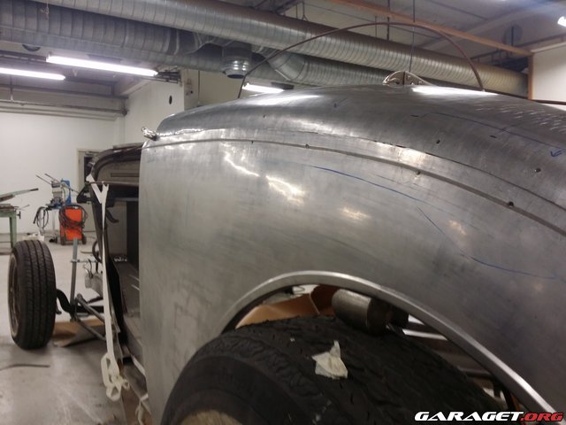

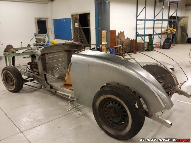

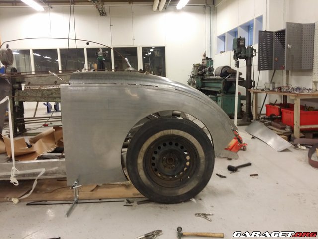

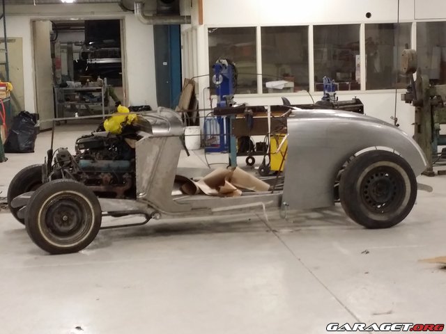

Fick dit skinnet till bakskärmen. Nästa steg är att köra en fals i skinnet och anpassa den mot innerskärm.
Gick lite lättare idag men det är mycket tankeverksamhet smile

Ser ju fantastiskt ut! Jag tror fortfarande dock att den skulle må bra av större hjul, alltså större diameter. Fast det kanske är planen? Ska också bli sjukt kul att se hur du ska lösa aktern. Bakstycket nedanför bagageluckan liksom smile

Hjulen är inte hugget i sten. Blir slutgiltigt val när alla plåtar är klar och man får en bild av hela bilen. Kommer inte svetsa plåtarna förän jag är nöjd med formen. Skruvar nu alla plåtar så man kan justera lätt smile I aktern blir det snart att kapa bort rambitarna som sticker ut smile

I bak lär det bli större ja! Och bredare med skulle jag vilja ha! Inte överdrivet men så man får lite hårigt stuk! ^^

Börjar bli bättre! Personligen tycker jag att radien ska bli ännu större så den ser mer strömlinjeformad ut, men det ör bara vad jag tycker smile Otroligt imponerande arbete du utför iaf!

Radien är ganska stor, bilden gör den jädrans liten. Sedan kommer det en fals i slutet av radien så det händer lite mer på plåten. Nu ser den så tråkig ut smile

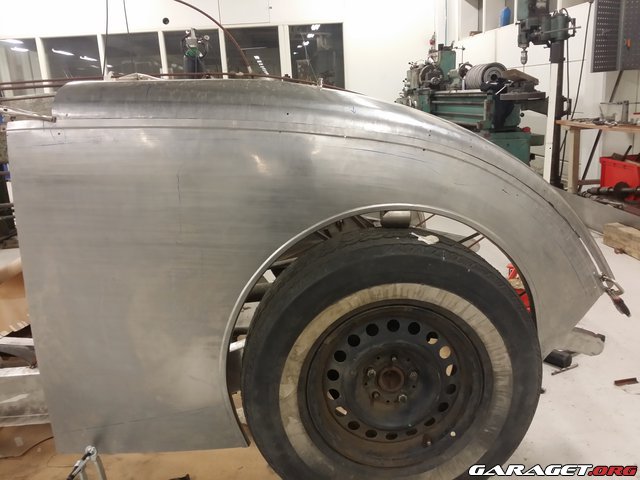

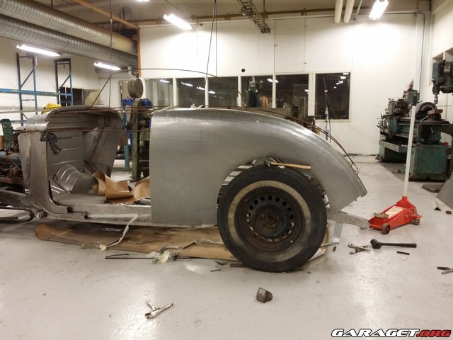

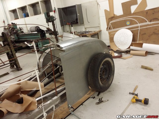

Finjusterat plåtarna idag och nu är passformen ok så det går svetsa när det är dax.  Fortsätter imorgon med falsningar mm.

Jättefint!  Vad du kan!! big_smile

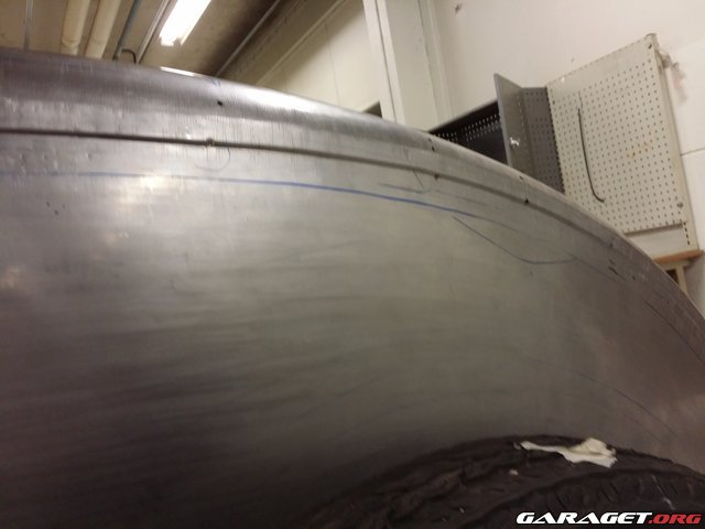

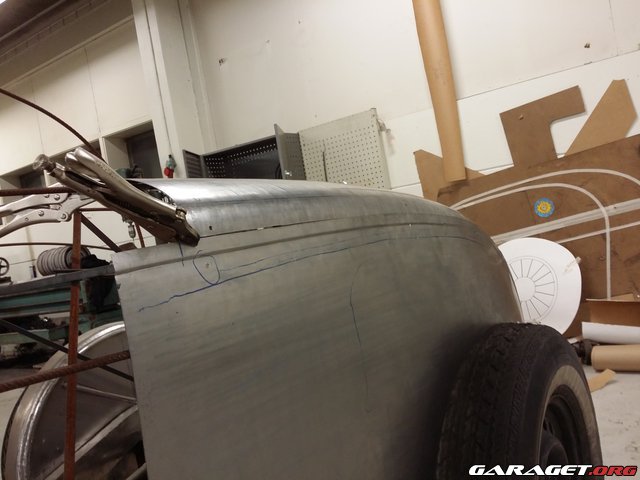

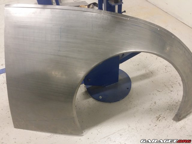

Renkapat och kört en fals I skärmen. Fick beslutsångest genast roll kanske skulle varit en djupare fals? Vad tycker ni?
Svårt att se falsen på bilderna.

Kanske lite djupare men inte alls mycket.

Tror det blir lagom kommer synas bättre med en lack på sen smile

Är som svårt att få en uppfattning när det är ren plåt. När jag först körde en provbit så var det en stor fals, sedan när jag körde den i skärmen såg den lite klen ut. Tror jag kör med denna tills hela skärmen är klar. Går ju alltid att förstärka med antingen en krom list eller två tons färgsättning eller en ny skärm smile

Tror det blir bra cool
