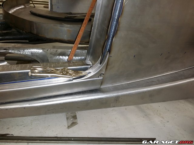

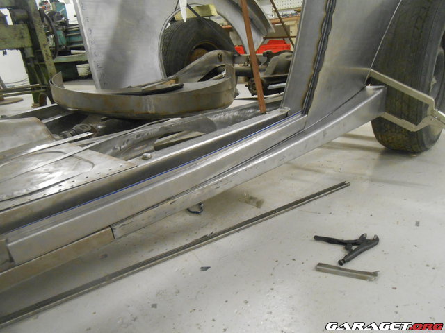

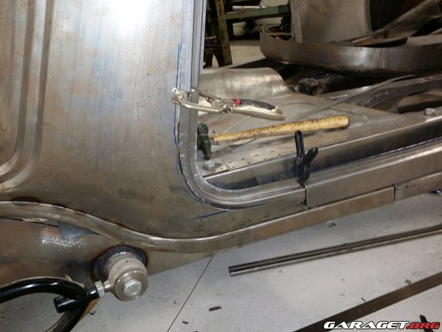

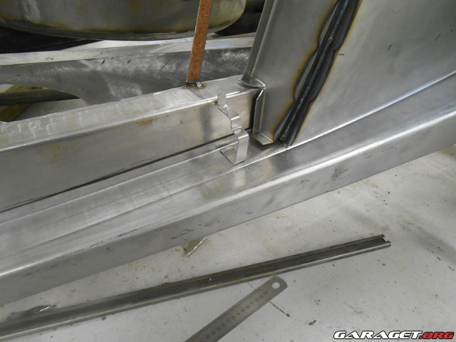

Vart en lugn garage dag. Klurat på dörrkarm nere vid sparklådan. Den är lite klurig att göra för den svänger i två riktningar och skall ha flera bockningar + att den måste vara i två delar för annars går den inte att svetsa dit så det gäller att ha tungan i rätt mun om man skall ro hem denna.
Gjorde mallar först så man kan tänka med ärthjärnan och sedan började jag tillverka plåten. Klipper plåten i en radie så jag får ena böjen gratis och den andra böjen körde jag med krymper.  Återstår en bockning på första delen.

Imorgon måste tantens bil få handbromsen fixad och hoppas det går fort så hoten också får lite tid smile

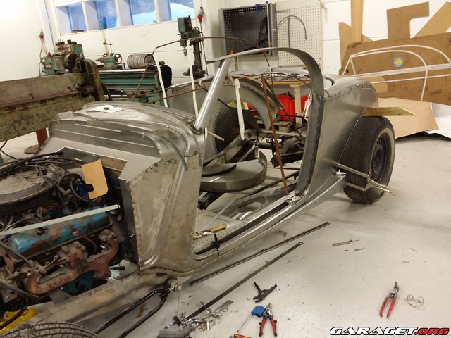

Efter att ha lagat tantens bil fick man böjt en kant i plåten och även renklippt smile
Håll i er bara två bilder roll

Försöker skärpa mig till i morgon och jobba lite mer på rodden.

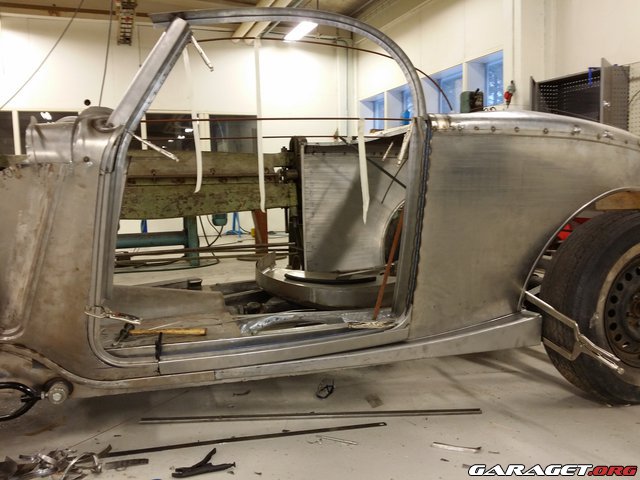

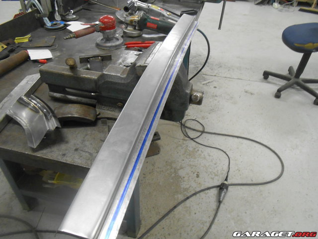

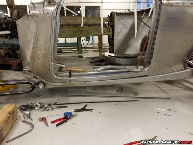

Dagens update
Blev lite avbrott i byggandet så fick inte en full dag men två nya plåtar iallafall.  Vill ju ha rundning nertill på dörrarna så jag fixade dom och klippte sista finjusteringrunt dörrkarmen.
