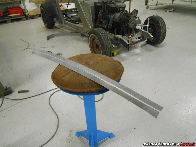

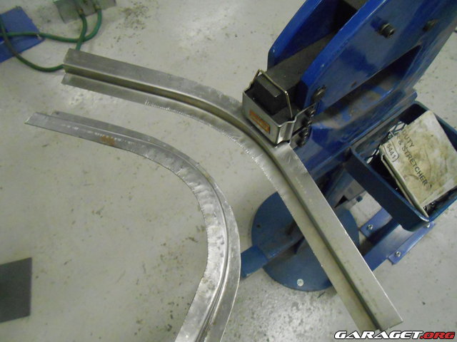

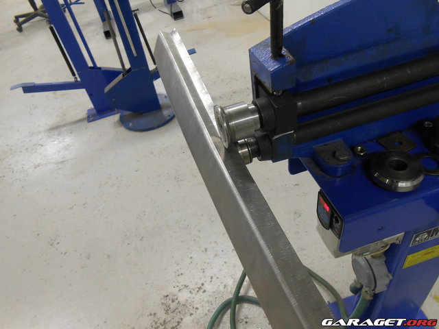

Finns ju inte en rak plåt på min bil så alla bockningar görs i falsmaskinen.  Här har jag då krympt och sträckt plåten så den har rätt form och nu bockar jag in kanten för dörrbladet.
https://www1.garaget.org/gallery/images/22/21982/21982-b870d57156510dcb44a236e5e9a2b95b.jpg
https://www1.garaget.org/gallery/images/22/21982/21982-ea002405939e4ac2d0b8408fb4f0c83f.jpg
Sedan får man alltid småjustera vridningar i plåten och smida plåt kanten så den är slät eller jämn kanske det heter. Och här provar jag plåten efter 4-5 finjusteringar av längden och klippningar så den passar in

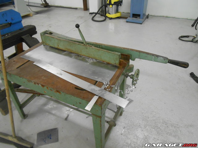

Då var den plåten klar så då klipper vi nästa plåt i denna fina saxen
https://www1.garaget.org/gallery/images/22/21982/21982-ee6473d8fbca30802a0dd3c2dca5f65e.jpg

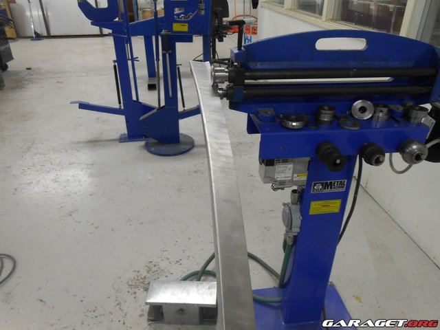

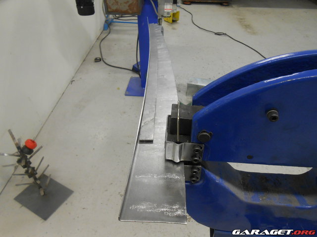

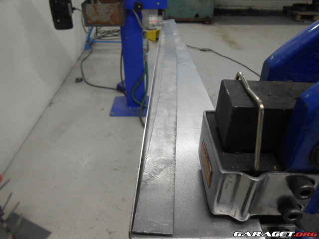

Denna plåten är bockad i kantviken och skall sträckas i samma radie som ramen. Har givetvis en mall som jag använt på andra sidan så allt blir likadant
https://www1.garaget.org/gallery/images/22/21982/21982-36743027117098c5105f7444cff924b1.jpg
https://www1.garaget.org/gallery/images/22/21982/21982-24477839dc1382a6f2a0de3718ddbce9.jpg
Och nu skall föregående plåt bockas i en radie så det blir i falsmaskinen. Man kör alltid plåten mot ett mothåll så bocken inte blir som en ostbåge  Det går alltså inte köra på fri hand.

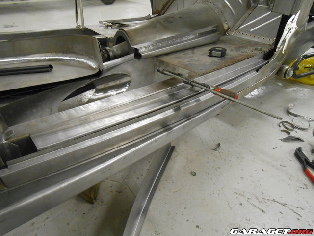

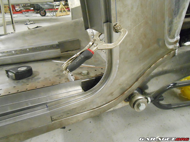

Efter den plåten så tillverkades främre nedre böjen till dörrkarmen.  Använde förarsidans plåt som mall.
https://www1.garaget.org/gallery/images/22/21982/21982-8aac7bc10a47433d87521737cc8ae579.jpg

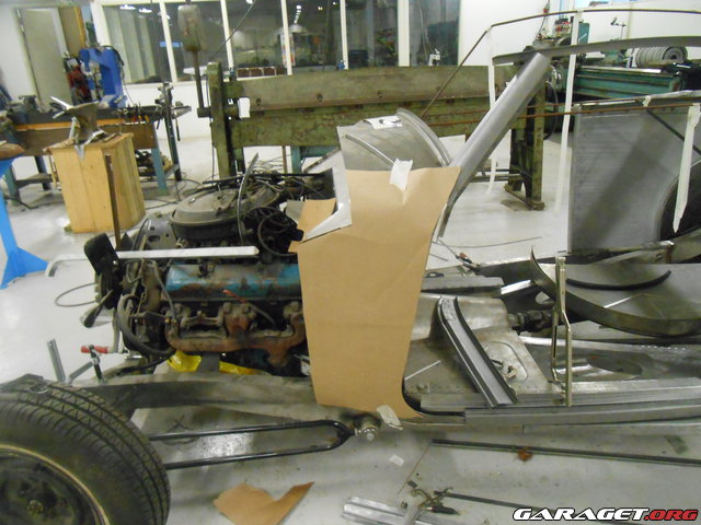

Efter den plåten var jag tvungen klippa upp framkanten likadant som på förarsidan så jag kan prova plåten. Mallade av förarsidan så det blir likadant på andra sidan. Lättaste sättet är med papper. Köpt en rulle golvskydd på färghandeln som fungerar bra. Grovmarkerade med tusch och klippte så det blev 10mm kvar för finklippning senare.
https://www1.garaget.org/gallery/images/22/21982/21982-fd87acf90ec92fb6150020a0e8e1e048.jpg
https://www1.garaget.org/gallery/images/22/21982/21982-95e27a73fd78745b4aeeb82777eca813.jpg

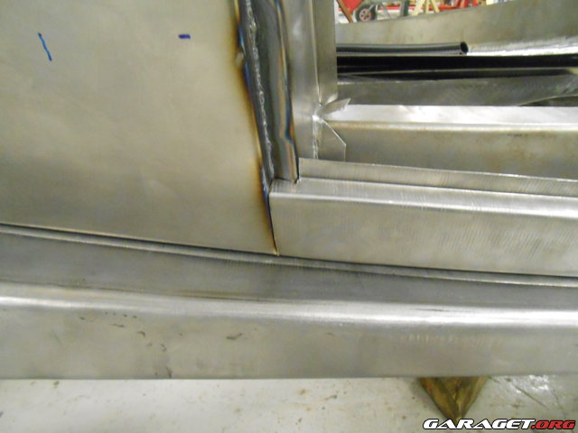

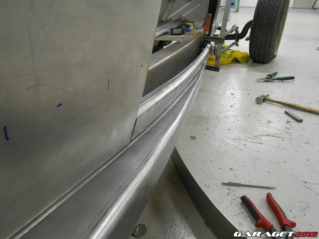

Sedan fick jag prova alla plåtar och allt verkar vara ok. Försöker hålla mig på en tolerans +-1mm. Nu är det ju en hel del renklipp innan detta är klart och det gör jag imorgon.
https://www1.garaget.org/gallery/images/22/21982/21982-b06d4b6625c0de62156b7b0d6835b056.jpg
https://www1.garaget.org/gallery/images/22/21982/21982-870c98ae23a12c9abd5d614edd4738d4.jpg
https://www1.garaget.org/gallery/images/22/21982/21982-226381784e5f06475c2cd0c2ce7daa37.jpg
