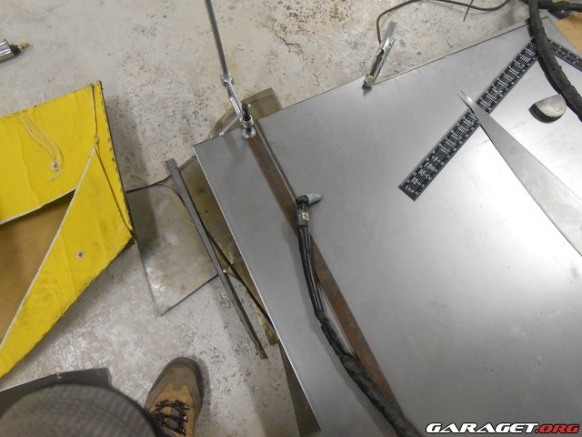

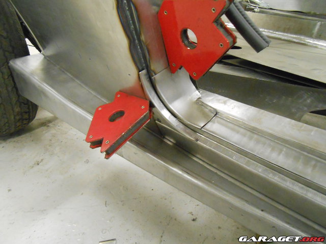

Fixade nedre bakre böjen i dörrkarmen och finjustera några vinklar i bockarna.
Här en bild på nedre böjen
https://www1.garaget.org/gallery/images/22/21982/21982-644b66426acbd4c3ffbda8f1ac95eef6.jpg

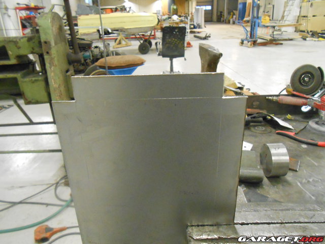

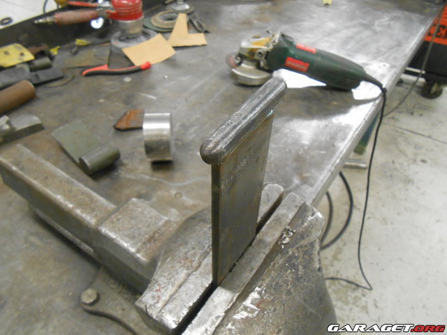

Sedan justerade jag lite på innre dörrkarmen som var lite överbockad. Har tillverkat lite egna verktyg som man kan använda när man formar olika saker. Detta verktyg har en 10mm axel på ena sidan och 20mm på andra. När man öppnar en bock är det bara att lägga plåten mot verktyget och hamra lite försiktigt så blir det bra.
https://www1.garaget.org/gallery/images/22/21982/21982-f51b3dec69e9db03955726e17a637796.jpg
https://www1.garaget.org/gallery/images/22/21982/21982-c42af4d6467d1b6c695fe47e0353c6b2.jpg

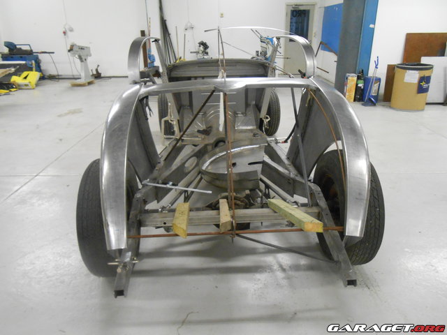

Har sedan mest tittat på bilen för att se om linjerna stämmer så inte man får någon överraskning och tycker att fan vad fult det blev någonstans. Har då problem med att man inte har någon huv så motoreländet är bra fult och stör så hängde på ett skrynkligt papper för att dölja motorn så jag kunde se vindrutestolparna
https://www1.garaget.org/gallery/images/22/21982/21982-15d1285c3720c5b4dc50c4b06610c3cc.jpg

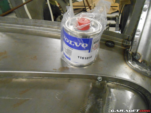

Och fick svetsprimer
https://www1.garaget.org/gallery/images/22/21982/21982-a8456df9ddfc4236cf2f9d2923710610.jpg

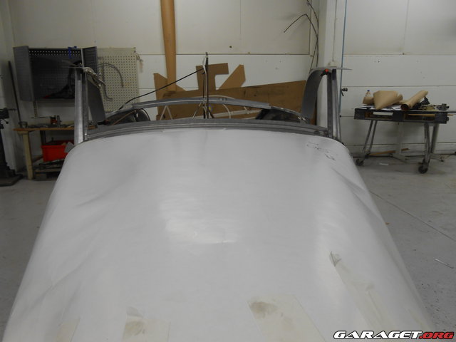

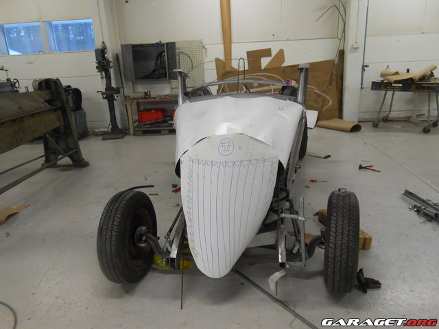

Tråkigt att semestern gick så fort.
Gjorde färdigt fronten big_smile Ett gott skratt förlänger underlivet eller hur var det man sa?
https://www1.garaget.org/gallery/images/22/21982/21982-8204835796ad33441580e4e59e933d16.jpg

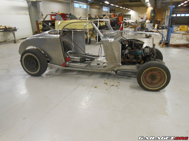

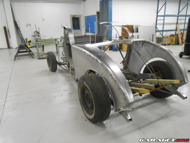

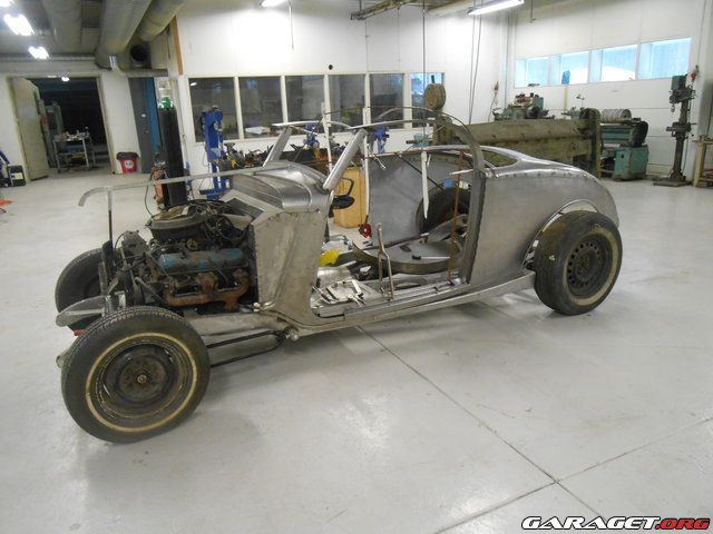

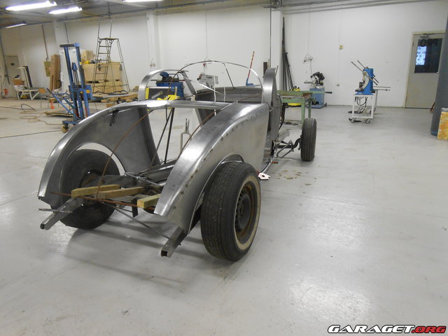

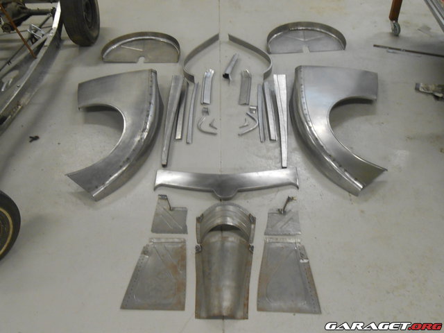

Började med resten av golvet idag. Var då tvungen plocka ner alla plåtar. Tog några bilder på bilen före. Vad tycker ni? Man ser ju inte slut resultatet ännu men kanske en liten bild av hur det kommer bli.
https://www1.garaget.org/gallery/images/22/21982/21982-497014adde4e29f5ca2966a94bbf4c35.jpg
https://www1.garaget.org/gallery/images/22/21982/21982-24e004d85f09e9307c494a1495743656.jpg
https://www1.garaget.org/gallery/images/22/21982/21982-db43b59ee2f2c63bf11c5cc73dd9d88e.jpg
https://www1.garaget.org/gallery/images/22/21982/21982-dc7b4bb6917f4e3d38444e9e116c69bd.jpg
https://www1.garaget.org/gallery/images/22/21982/21982-a2a591853031a72c587e0f77b30c29e1.jpg

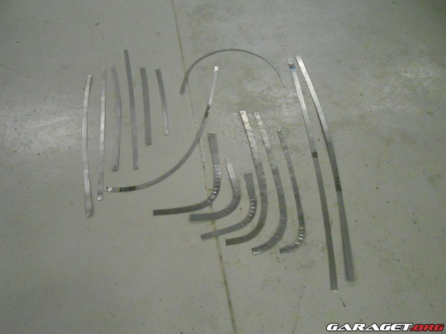

Plockade sedan bort alla plåtar och det var ju några
https://www1.garaget.org/gallery/images/22/21982/21982-dce89d26eeb8ec2ed3839bbecded0958.jpg
Och en massa mallar för att kopiera över formerna till andra sidan och även för att få en jämn radie/kurva på plåtarna.

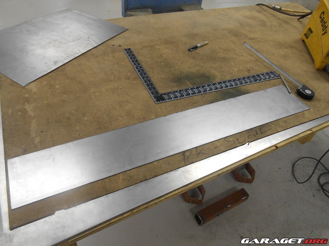

När jag då lekt färdigt med kameran så började jag med golvet. Mitt ramkryss hjälper ju inte så mycket till att bära upp golvet så jag måste få något som fixar detta. Lösningen jag valt är att bygga kardantunnel och en typ bärlina i 2mm plåt som sedan får bära resten av golvet och det skall tillverkas av 1mm plåt.
Börjar med att skära ur båda plåtarna med plasma.  2mm är inget för handsax.

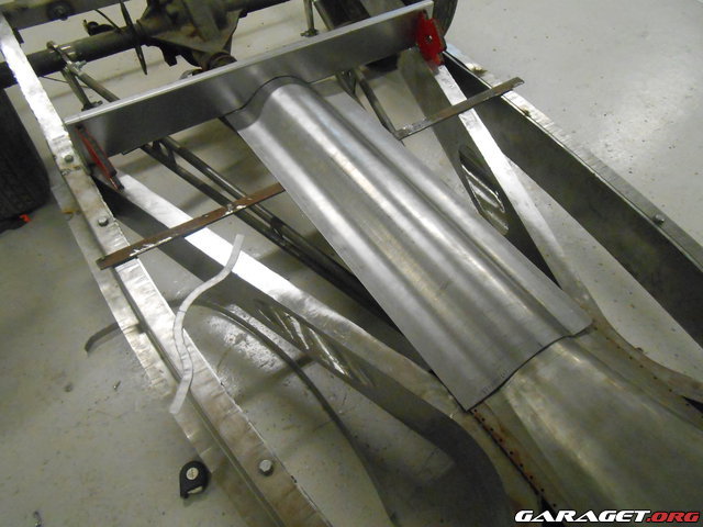

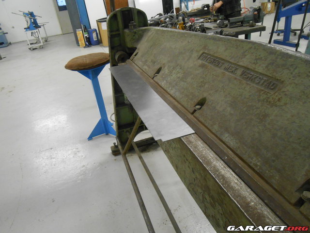

Och så sista steget som är bockning en.  Kör dessa i 90 grader. Alla bockar går bakåt på bilen så man kan använda kanterna för upphängning av diverse saker under bilen senare.
https://www1.garaget.org/gallery/images/22/21982/21982-eaa7289987f242b1b74474f1d9ef83a0.jpg

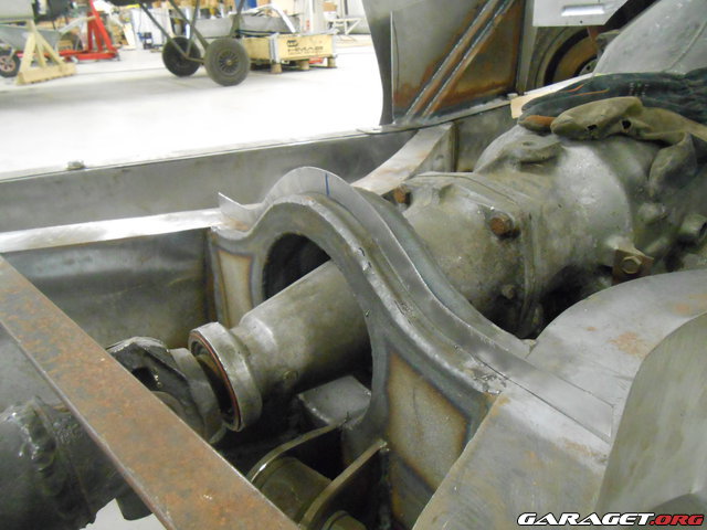

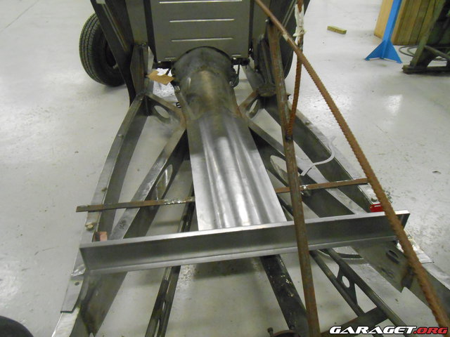

Och upp på ramen med den för att mäta ut kardantunnel
https://www1.garaget.org/gallery/images/22/21982/21982-fa6cddf48cc3f7b621047a22b1a02dc3.jpg
Här är tunelurtaget uppmärkt.  Den skall kapas ur och få en fläns på insidan som sedan tunneln punkts i så man får totalt 4 mm plåt där som agerar extra förstärkning.
https://www1.garaget.org/gallery/images/22/21982/21982-088746963a14465dc9c516f264a114f8.jpg
Och en ny mall tillverkades för kardantunneln
https://www1.garaget.org/gallery/images/22/21982/21982-4195f5606892e20892ab18c0c2ace7e6.jpg

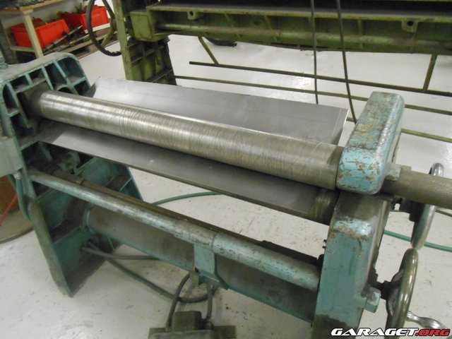

Sedan valsade jag tunneln. Var inte så enkelt när den är som ett S. Fick smida en hel del och använda alla tänkbara metoder för att böja den i form.
https://www1.garaget.org/gallery/images/22/21982/21982-2b193a08f091e6a4dfc1b96de6e1556b.jpg
Och då var dom gjorda
https://www1.garaget.org/gallery/images/22/21982/21982-70dc582ed100f57fb2854e773ec1f4dd.jpg
https://www1.garaget.org/gallery/images/22/21982/21982-edfd2959fdfbda329d15161b8011331c.jpg
