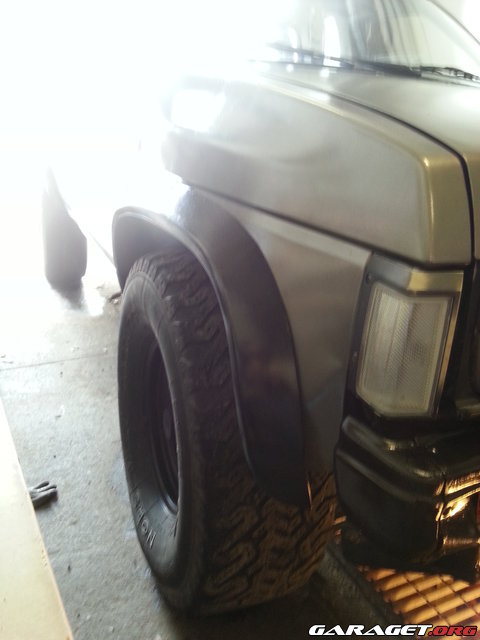

Det som är gjort är att laga rosten, inte allt för seriöst spacklat efteråt men bättre än innan,
lackat den med en lite egenblandad hammarlack, lackat bågen i fronten och på flaket, samt kofångarna.

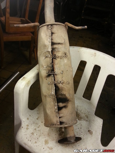

Böt ut ljuddämparen i går och ersatte med ett vanligt 3" rör den ljuddämparen såg värre ut än en ljuddämpare som varit med om en bil krock, och det värsta av allt så var den ihop lappad tongue aldrig sett något liknande tidigare haha.

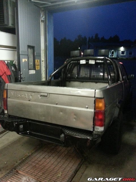

började lacka bågen på flaket samt kofångaren bak
https://www1.garaget.org/gallery/images/74/73108/73108-f35020031111f9ca49d5c8bdde27a46a.jpg

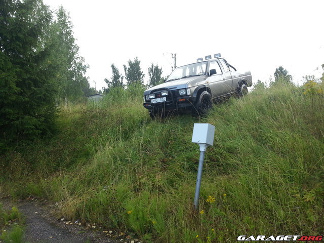

allt "lackat" och klart. bara resten kvar, testade en liten backe utanför garaget och det gick kalas tongue ser inte mycket ut för världen men den var brantare att åka i än man kan tro

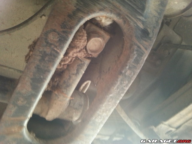

Ja vad säger man? aldrig sett någon som försökt reparera en ljuddämpare förut tongue
https://www1.garaget.org/gallery/images/74/73108/73108-340ea2c9a2103e09822f610eb6196cd4.jpg

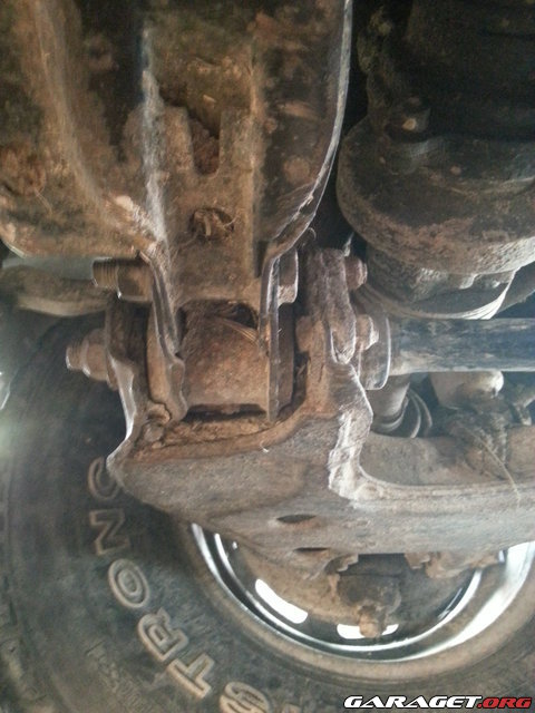

bild på främre delen där torisionsstavarna sitter (om det stavas så?)
https://www1.garaget.org/gallery/images/74/73108/73108-6f551a761010a3c800798784f96622f9.jpg

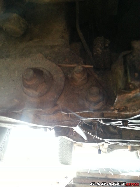

Bakre delen av stavarna och även denna man ska skruva på för att höja bilen fram, sitter en på varje sida
https://www1.garaget.org/gallery/images/74/73108/73108-1c562c55a37d85b4b7b4a1589a1f52f3.jpg
och en annan vinkel framifrån
https://www1.garaget.org/gallery/images/74/73108/73108-c68df8b832df0bce8ed962cf3890ba79.jpg

hahah, fy fan så fin lagning på dämparen

haha ja jag visste inte ens att någon kunde komma på den idén tongue inte konstigt att den läckte, poffade och lät tongue

Hoppas det blir spännande oxå. Var väldigt spännande när gängorna på bulten till torisionsstaven gick. Hissade ner bilen och sen small det till och flög grejer under bilen. Så höger fram är höjd någon centimeter. Vänster sida är max sänkt hahaha. Får fixa ny bult och mutter och fixa det där :p kommer bilder i morgon smile

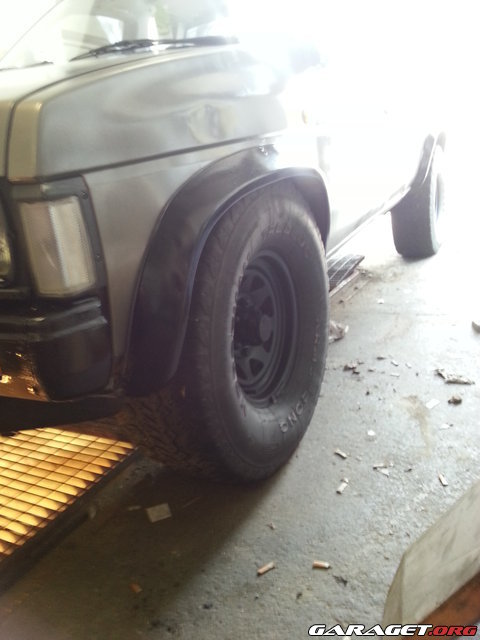

Höger sida max sänkt efter att gängorna till bulten gick av :S ny bult så borde det hålla tongue
https://www1.garaget.org/gallery/images/74/73108/73108-6b2716ad71cea8ee17f29be1ba40398e.jpg
andra sidan är max höjd med torisionsstavarna smile snart hoppas jag att den andra sidan ser likadan ut tongue
https://www1.garaget.org/gallery/images/74/73108/73108-9858563cac2df3eadbb63017fd73fdff.jpg
