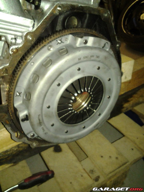

https://www1.garaget.org/gallery/images/165/164840/164840-5c5d1d514e9b9d969c75fcdf621db7e4.jpg

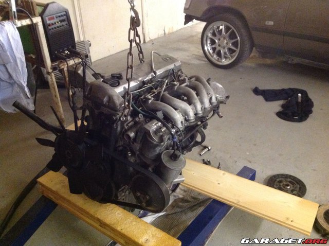

Omsvarvat svänghjul med Sachs 765 i väntan på sinterlamell smile

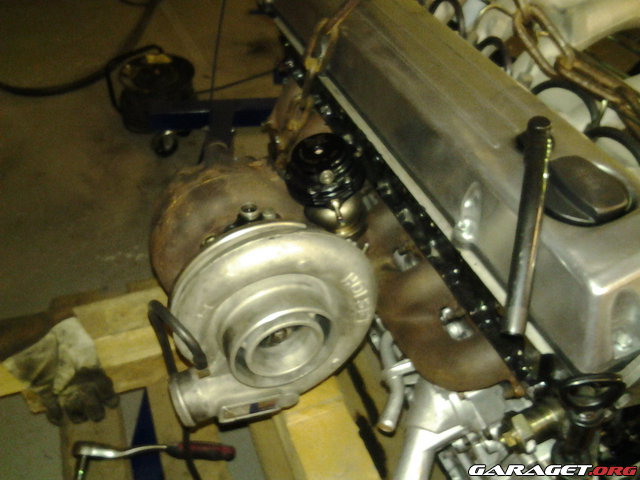

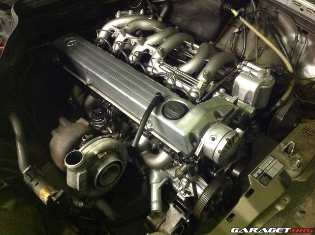

https://www1.garaget.org/gallery/images/165/164840/164840-9066925d82dc340ee5d683937f159798.jpg

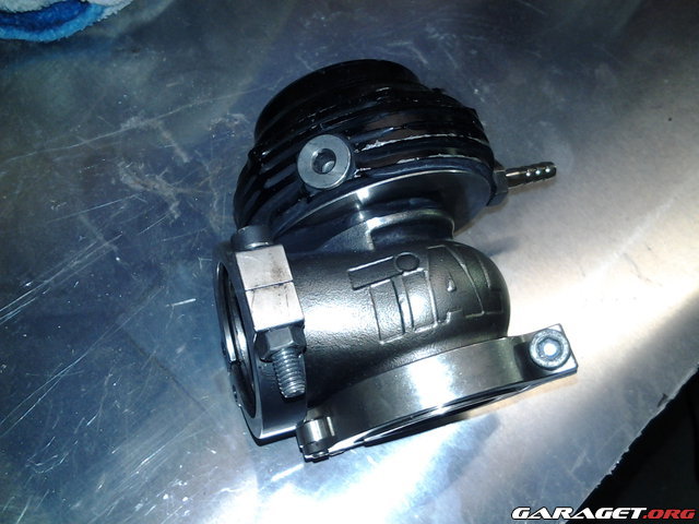

Holset H1 med 38mm Tial wastegate, på orginalgrenrör tillsvidare.

klubbfors skrev:
Blir fint smile
Joo det börjar ta sig väntar bara på lamell samt nytt urtrampningslager så åker motorn i! big_smile

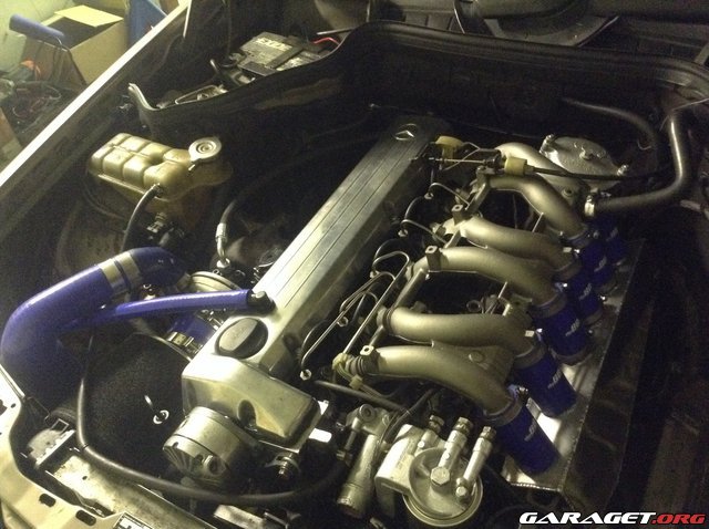

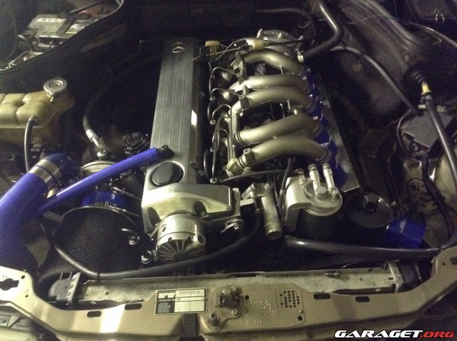

#92

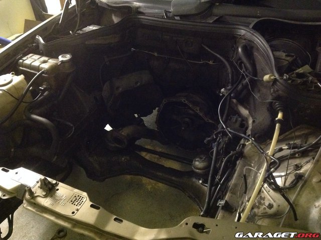

https://www1.garaget.org/gallery/images/165/164840/164840-da69ac91341120b77cca3a21ce61c823.jpg
Börjar närma sig uppstart en kylarslang och lite andra slangar kvar så smile

#94
Ser bra ut men kommer inte det inte bli skapligt varm luft motorn suger i sig med luftfiltret där?
joo det tänkte jag också så nu är det fixat en plåt som avskärmar värmen från grenröret m.m från luftifiltret big_smile

_ZaNDeR_ skrev:
Ok jag tänkte mer på att den är så nära kylaren smile

Lillkanto skrev:
_ZaNDeR_ skrev:
jo kanske det, var meningen att filtret skulle hamnat bakom framlampan men fanns inget utrymme så det fick bli så till en början smile

Ser bra ut, synd du använt blå slangar bara fast smaken är ju som baken smile
Tackar, hahah jaa jag gillar det iaf big_smile

ser bra ut! smile tror det är rätt lugnt med varmluft då luften ska gå igenom ic'n så kommer den kylas ner duktigt så;). hoppas på film sen..
