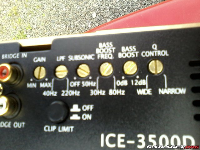

21 augusti 2013
Langa fram en bild på inställningarna på steget som du körde med när det dog första gången, det hjälper nog oss att klura lite mera

21 augusti 2013
ska springa ut och knäppa kort på inställningarna!

21 augusti 2013
https://www1.garaget.org/gallery/images/108/107466/107466-6d5ef4dea2d84922d0d2ce6cb4e2ad31.jpg
https://www1.garaget.org/gallery/images/108/107466/107466-32d120909c58a6f8b351bcfac9287ee1.jpg
Keepup.se
21 augusti 2013
Frågar du mig som amatör så ser det helt OK ut. Kollat säkringen/arna i steget? Vad för impedans över lasten?
