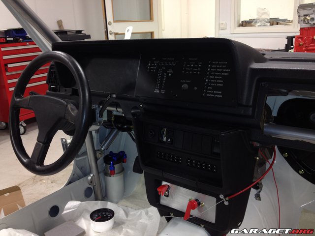

Har jobbat lite med bränsletillförseln. Det ska ska vara två 044 pumpar i serie och ett efterföljande filter.
Två Snabbtankanslutningar som går igenom bakluckan och ett tanklock för vatten.

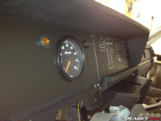

Och instrumentpanelen är på plats. Här håller jag på och passar in plåten till varvräknaren en VDO som går till 8000.
Jag använder samma svart eloxerade aluplåt som till det digitala Niramotion instrumentet.

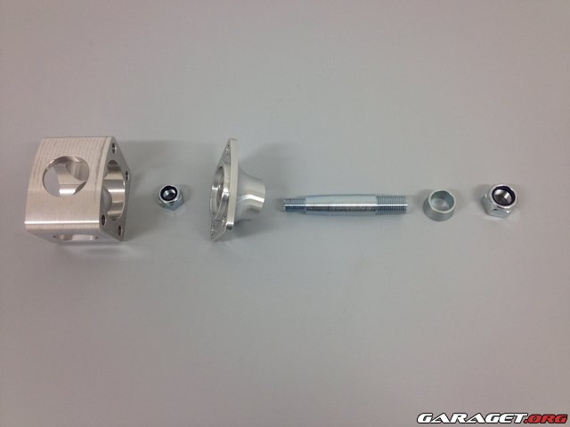

Delar till spindelleden.

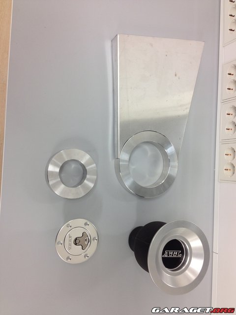

Prototyp till snabbtank konsolen.
Den lilla är till vattnet.
