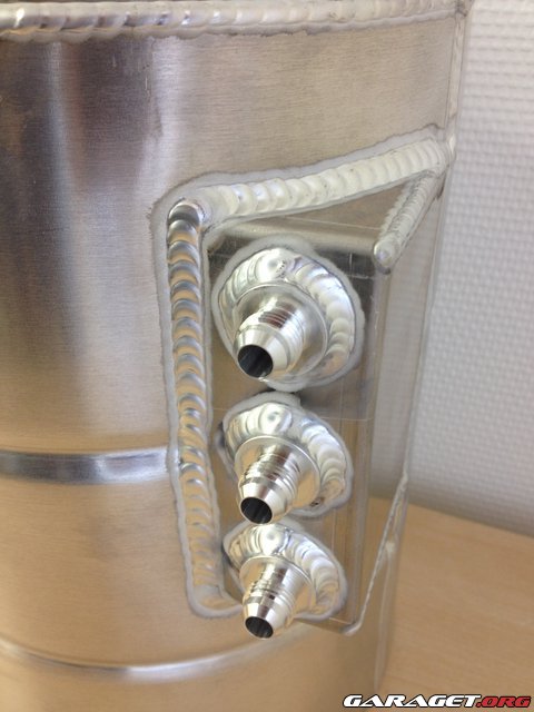

https://www1.garaget.org/gallery/images/173/172434/172434-802517ad07743592a15ff358193869de.jpg
Jag har låtit tillverka några extra Catchtankar om det är någon som behöver.
Tankarna är gjorda exakt efter VMS original ritningar och är av mycket hög kvalite.
218 Inlägg
23 oktober 2013
#147

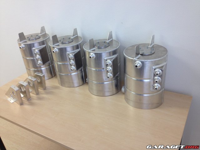

https://www1.garaget.org/gallery/images/173/172434/172434-a25264d6371f7b9606d381e909a348e4.jpg
Tankarna har uttag för nivågivare (ska kopplas till den digitala instrumentpanelen).
- 1st uttag i botten för huvudpumpen/pumparna.
- 2st uttag för förpumpar
- 1st uttag för retur från sprutet
- 1st uttag för retur till tank
Notera kvaliten på svetsarna!
Lång & Smal!
