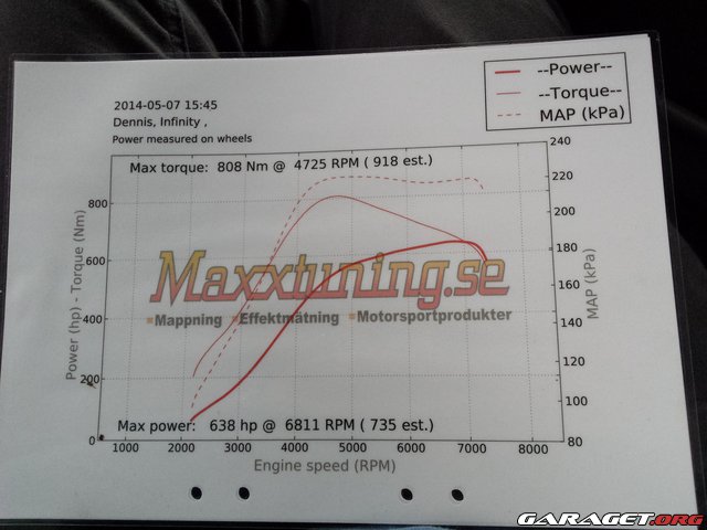

Plockade 735hk och 918nm i motorn på 1.15 i ladd..
Trots blårök från turbo och misständning ..
hade tänkt ladda 1.5bar men får renovera och köra en mappning till.. :-(

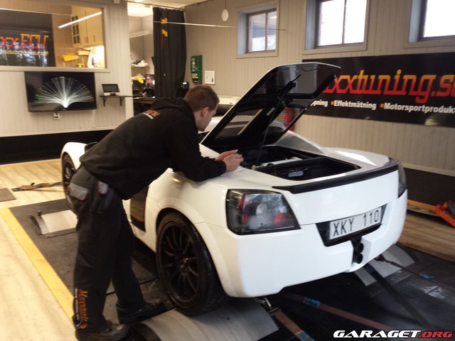

När vi kom upp till Natanael på Maxxtuning så bestämde vi oss för att börja med Andreés (vx220) Opel Speedster.
https://www1.garaget.org/gallery/images/26/25778/25778-bb52dea135cc6a19da1d94295464fc6f.jpg
Sen efter en dragning på 277 hästar så såg kompressorremmen ut så här

Så vi mappade upp den till 1.15 utan misständning och detta blev resultatet:
https://www1.garaget.org/gallery/images/26/25778/25778-2fc48366c8f7d63a240e3f998bc16137.jpg

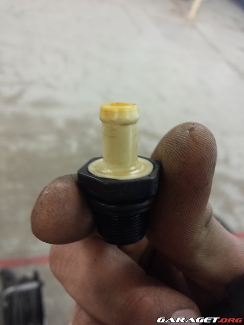

Så jag plockade av insuget för att kolla stiften och då märkte jag att hela insuget var fullt av olja..
Och tanken som slog mig direkt var högt vevhustryck.. Så ut med stiften för att komptesta så att ingen ring hade brustit. Inga problem med kompet.
Sen kollade jag PCV ventilen. och den tätade inte som den skulle på vaccum så den har dammsugit min ventilkåpa från olja och sugit in det i insuget.
https://www1.garaget.org/gallery/images/26/25778/25778-05c940e528c9ae98f8ca1f9946f6d90a.jpg
så en sådan är beställd..
