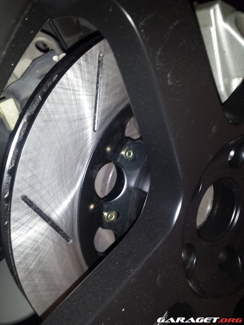

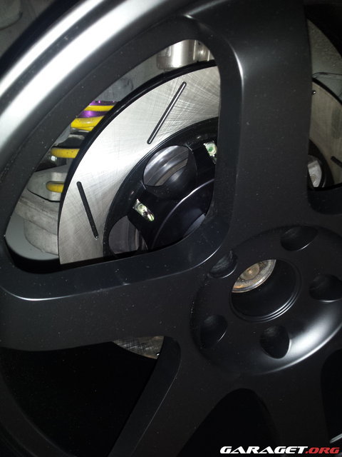

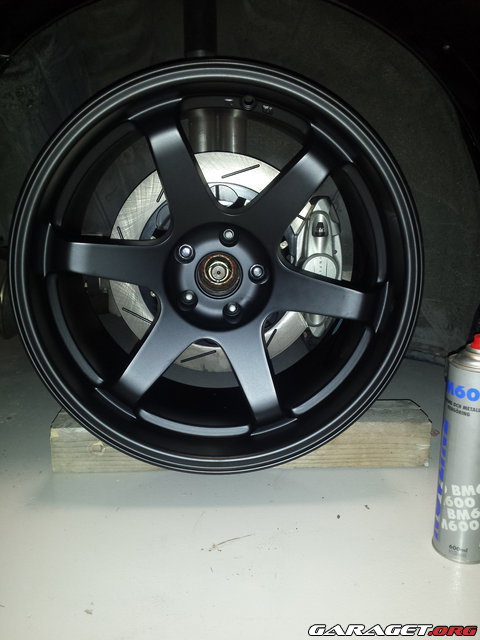

Monterade mina 2 delade skivor.. Vägde även dom mot dom gamla skivorna.. Lättade 3 kg per framskiva och 2 per bakskiva. Så det blev totalt 10 kg roterade, ofjädrad vikt !! smile

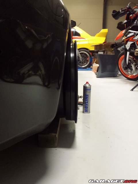

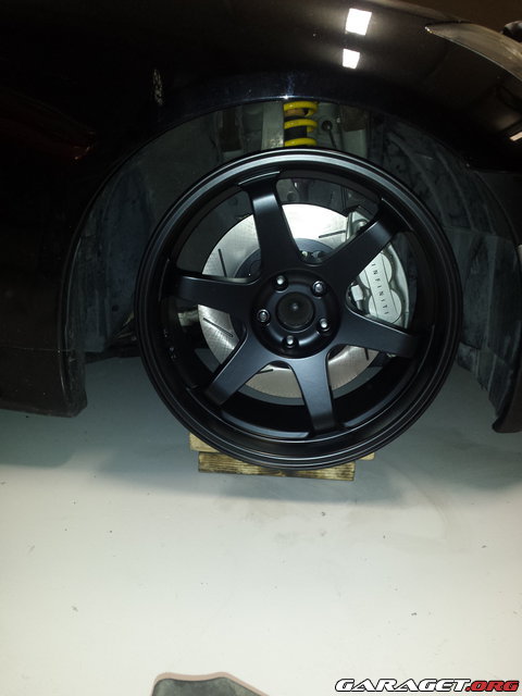

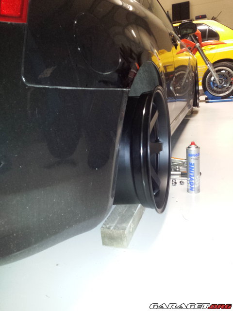

Provade även mina fälgar som jag har haft liggandes ett tag..
Men bakfälgarna sitter lite långt ut.. köpte dom till mitt breddningskit som jag gav upp..
får lägga cambern negativ 5 grader om jag ska få in dessa wink eller skärmbredda..

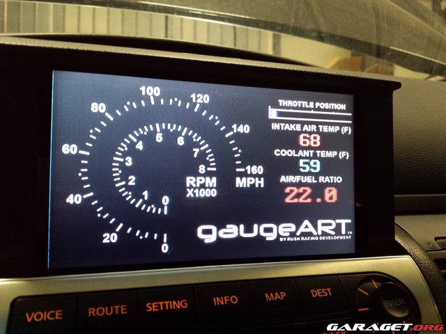

Jag har gjort leakdown test på motorn p.g.a att jag har högt vevhustryck.
Ringar, ventiler och foder är okej.
Och då är det troligtvis mina turbos som busar.. så ska riva ner dom i dagarna och skicka dom på renovering.

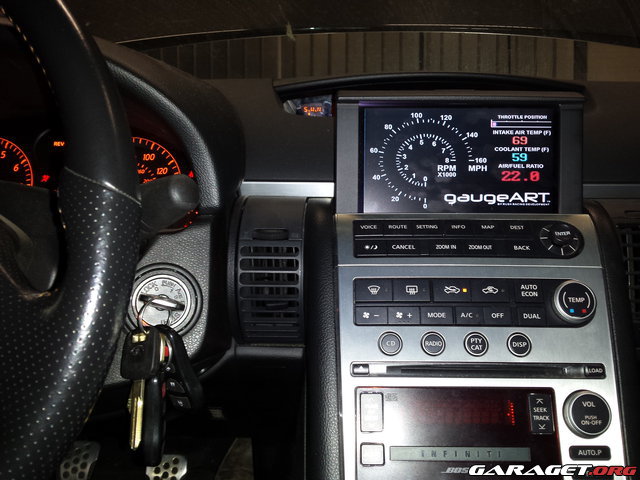

Sen har jag även pillat lite med min naviskärm. Så nu får jag upp info från min styrbox via canbus till originalskärmen smile Typ som GTR har original tongue
https://www1.garaget.org/gallery/images/26/25778/25778-a5afc4696a7bfb56e1a3218ae3bc1e55.jpg
https://www1.garaget.org/gallery/images/26/25778/25778-efaf5869305a5cb21802f05db2150b92.jpg
Ska ändra layout sen.
Jag går o väntar på mitt kjolpaket.. undrar var fan det blir av.. tongue
Senast redigerat av _Dolle_ (11 november 2014)

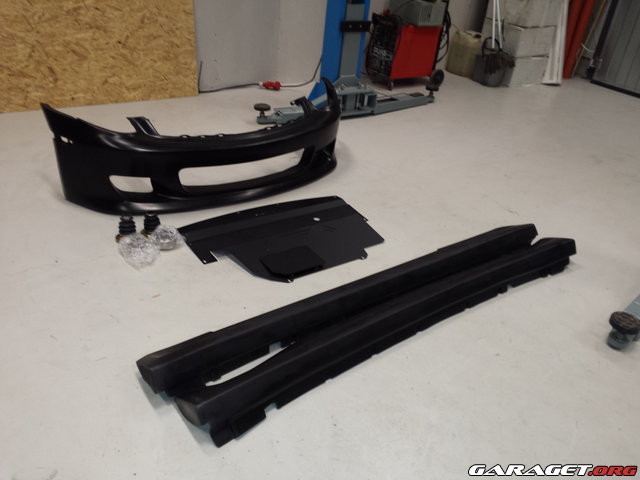

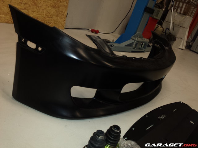

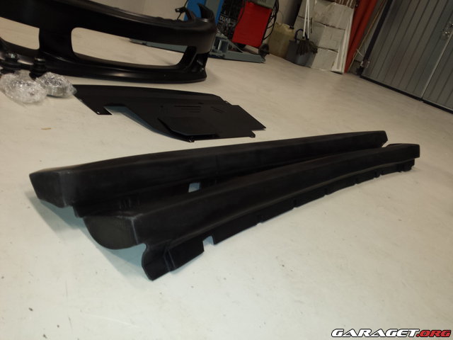

Nu har det äntligen dykt upp smile
https://www1.garaget.org/gallery/images/26/25778/25778-934f601a0e5a8d5f618cb3f9e63d582d.jpg
https://www1.garaget.org/gallery/images/26/25778/25778-1699c81d0e24d8e16bb5066ff3e6dc87.jpg
https://www1.garaget.org/gallery/images/26/25778/25778-c7d53c32a730d145ced54eddde5a9753.jpg
https://www1.garaget.org/gallery/images/26/25778/25778-52b1b9508cd932671b163261611e4dec.jpg

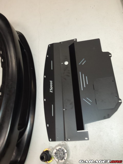

Även min Zspeed underkåpa dök upp smile
https://www1.garaget.org/gallery/images/26/25778/25778-96f6d5dcf6e182573408671a2359b024.jpg

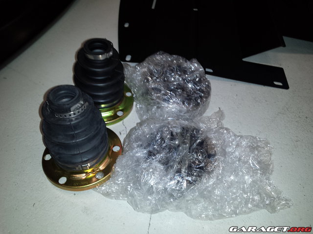

Och sen ett par nya inre drivknutar från DriveShaftShop då där har blivit glapp i mina andra..
Jag har rivit ner låda, downpipes, screempipes och en turbo än så länge.
Har känt på turbosarna och där e inget axialglapp.. men tror ändå att någon o-ring eller flingerring e kass på en av turbosarna..
