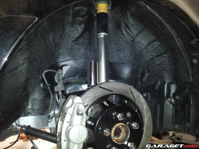

La nytt stenskottskydd i hjulhuset igår smile nu börjar det se bra ut ..

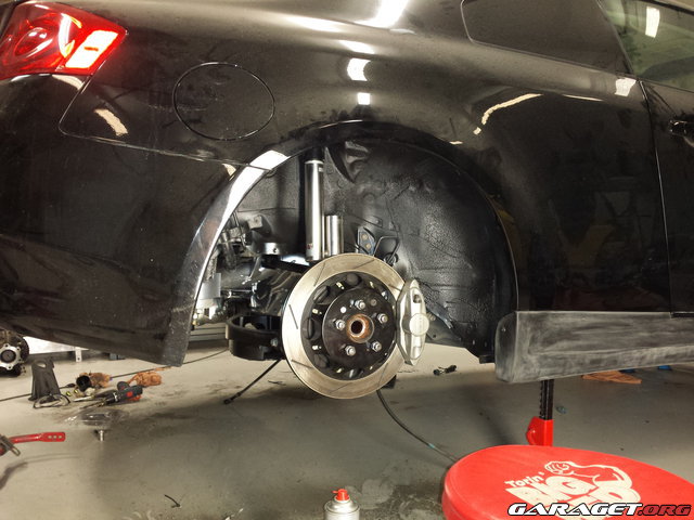

Här är en bild på andra hjulhuset
https://www1.garaget.org/gallery/images/26/25778/25778-f8df74b13c079ea035a9886b933f3fff.jpg

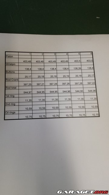

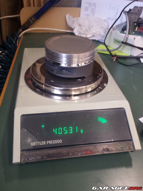

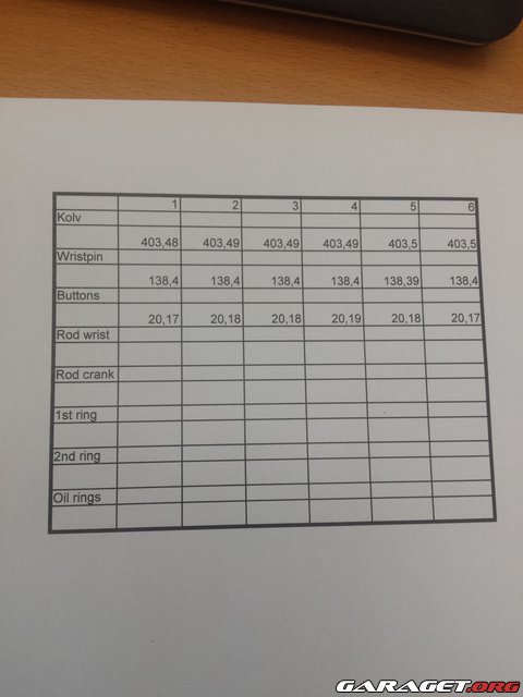

Har balanserat in kolvarna
https://www1.garaget.org/gallery/images/26/25778/25778-136de034217735ccd0acea223ad1ff5a.jpg
Här e resultatet än så länge
https://www1.garaget.org/gallery/images/26/25778/25778-bbb909ac4fc09720c445f1b630eb435d.jpg
2 decimaler på grammet big_smile

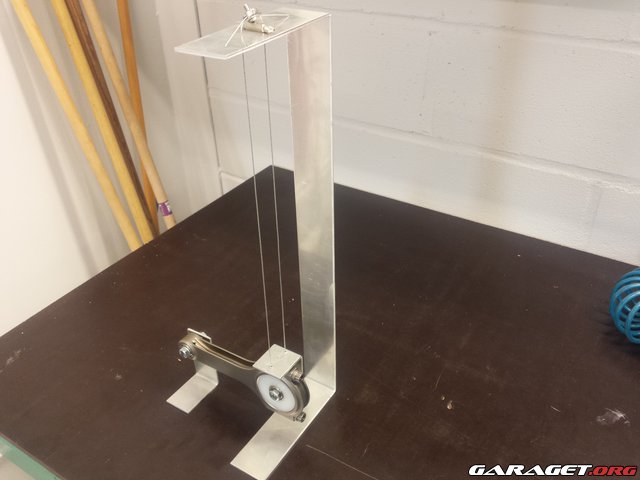

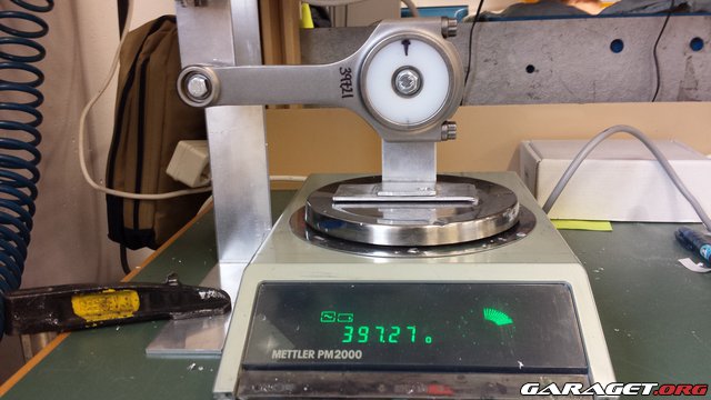

Ska bygga en ställning så jag kan väga in stakarna med smile
Typ något sånt här:
http://www.performanceengines.com/performance_images/RodBalance.jpg

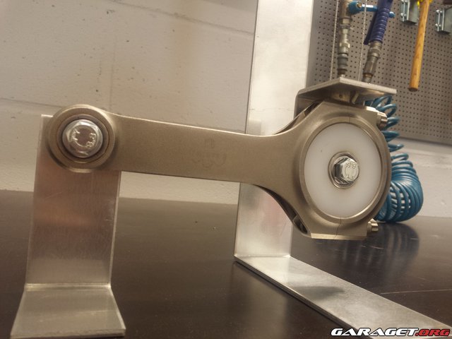

så här blev min balanserare till stakarna big_smile
https://www1.garaget.org/gallery/images/26/25778/25778-16e67ed4feda5c62a954a156b2b2f2e2.jpg
https://www1.garaget.org/gallery/images/26/25778/25778-6ef249d2fe880e2b1fe7666ee7a1cb0a.jpg
Kullagrat o fint smile

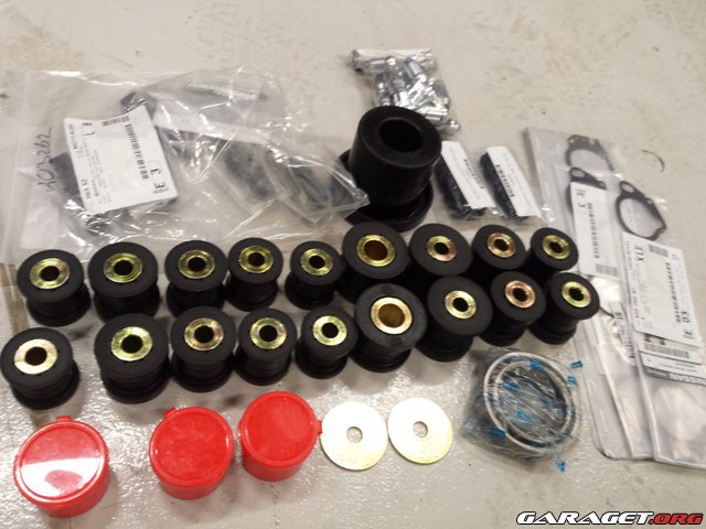

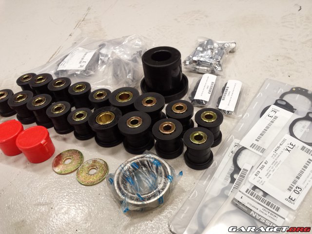

Fick bussningar, urtrampningslager,hjulbultar och lite packningar igår
https://www1.garaget.org/gallery/images/26/25778/25778-e173ec5b09cfc614b512b983b86afe7d.jpg
Energy Suspension
https://www1.garaget.org/gallery/images/26/25778/25778-b10bfb14591fe15fc486d2917d0043b8.jpg
Det är till alla länkarmar i bakvagnen och till diffen..
så diffen är på plats och jag har pressat ut bussningarna ur spindlarna.
Hoppas på montering idag.

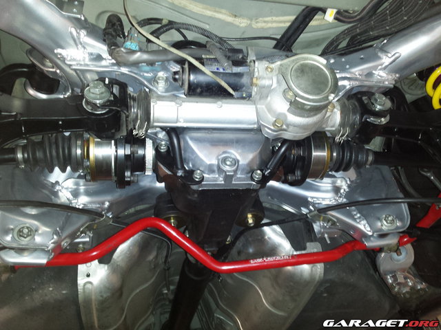

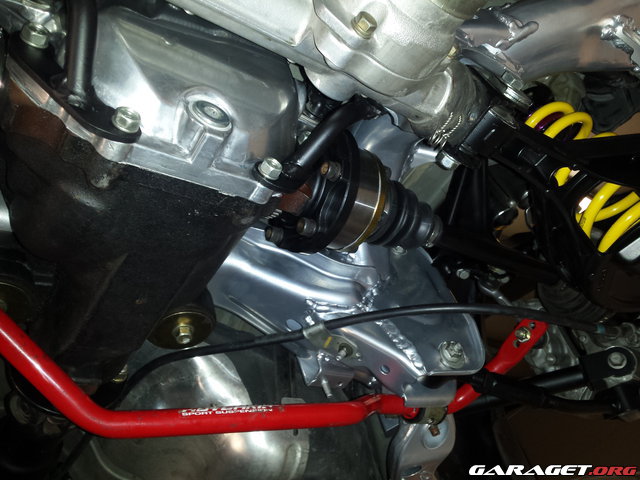

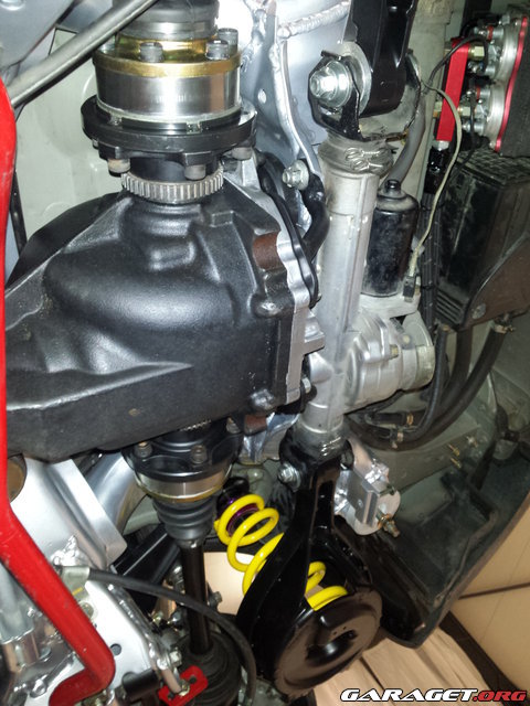

Nu är bakvagnen till 99% färdig smile
https://www1.garaget.org/gallery/images/26/25778/25778-537c5325d5cea02fb0eb527d11dd2152.jpg
Här ser man de hemmapatentade diff fästena smile
https://www1.garaget.org/gallery/images/26/25778/25778-80f3c2bdd25ec58a1e0197eb496d3224.jpg
https://www1.garaget.org/gallery/images/26/25778/25778-27c6ed014fa7962184ff4e32c07ac36e.jpg
Håller på med bodykittet nu .. känns som ett evighetsprojekt.. sad

5 128 Inlägg
30 mars 2015
#334
Elmotor/solenoid? Elektrisk diffbroms?
Fortkörare
1 101 Inlägg
30 mars 2015
#335
Nopp, 4-Wheel Active Steering smile Typ som nissans HICAS
