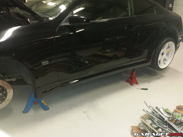

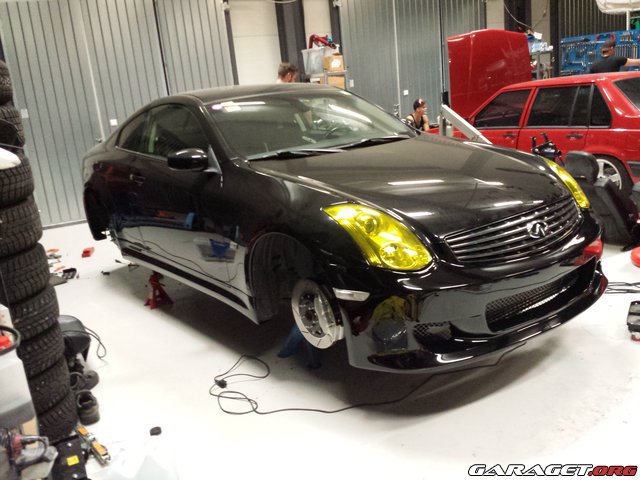

Nu är sidokjolarna på plats smile
https://www1.garaget.org/gallery/images/26/25778/25778-b824728425555f1cfcd09d22becdfd34.jpg
https://www1.garaget.org/gallery/images/26/25778/25778-6ee33c819691485d6c3ed252e342b94e.jpg
Med grym passform.. smile är glad att jag la så många timmar på dom..

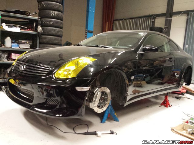

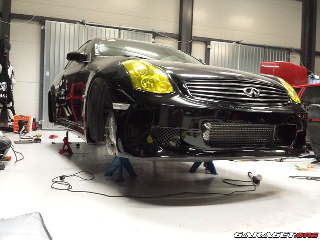

Så här ser bilen ut nu ..
https://www1.garaget.org/gallery/images/26/25778/25778-93fd6dc193b17a6bab4b7da31623ed1c.jpg
https://www1.garaget.org/gallery/images/26/25778/25778-205703ad3521cdc7012905b8b92f4a16.jpg
https://www1.garaget.org/gallery/images/26/25778/25778-ec4875e4bd2e4b40326835af30b88972.jpg

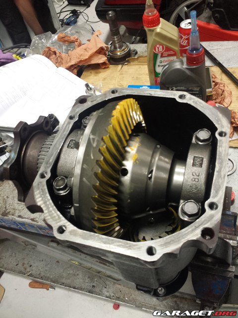

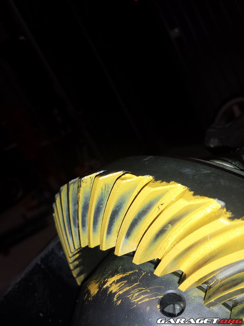

Och här shimsar jag in den nya diffen.. smile
https://www1.garaget.org/gallery/images/26/25778/25778-3969a9960b33206724f496c17000e608.jpg
https://www1.garaget.org/gallery/images/26/25778/25778-97d7dea06f2a74902cc654b3f3af0700.jpg
Och den monterade jag upp igår ..
Nu har jag bara polering och styrboxen kvar typ tongue
Och styrboxen ligger i Köpenhamn.
Så med lite flyt så har jag den klar till Vallåkranatten och Vallåkraträffen smile

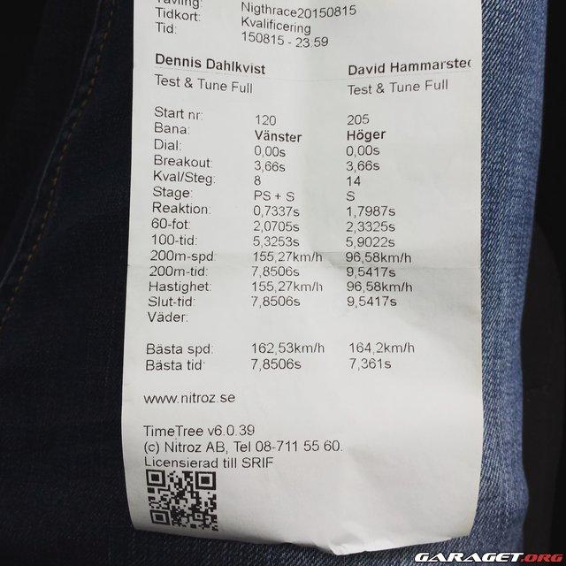

Efter det så drog de flesta ner till malmö för att sätta lite tider´.
Så här blev min bästa repa:
https://www1.garaget.org/gallery/images/26/25778/25778-f2a106cc4706aaaccbb6a9169a56b24a.jpg
Riktigt nöjd med tanke på gatdäck och 2 grader negativ camber smile

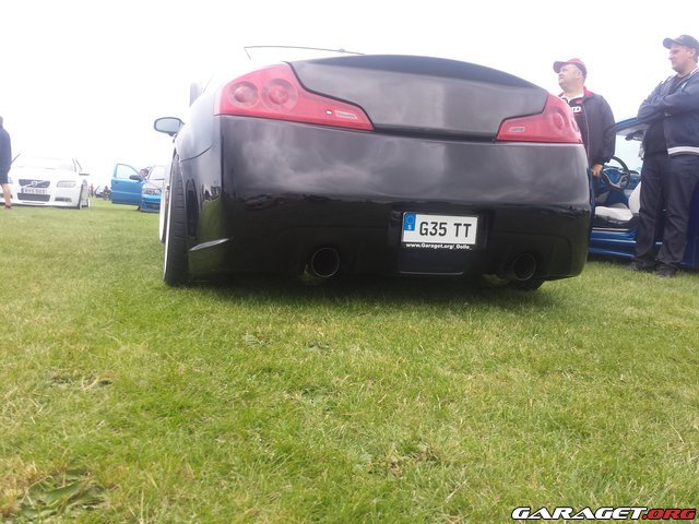

Kör mot Vallåkraträffen och blir stoppad av besiktningsbussen..
Don gnällde på mina gula framlampor.. Tydligen så får man ha det fram till årsmodell 2005.. o min e en 06.a
Men dom tyckte det var fint under motorhuven smile
Kom lite sent till träffen så fick aldrig min bil bedömd av juryn.
https://www1.garaget.org/gallery/images/26/25778/25778-cc47ca4f3ae3da5f2b3cb5f68b7776ec.jpg
https://www1.garaget.org/gallery/images/26/25778/25778-058307003c648fc9f057d1cf0d708c15.jpg

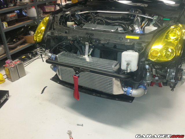

fick modda krockbalken lite..
Så samtidigt blev där en dragögla smile

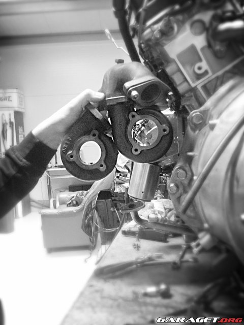

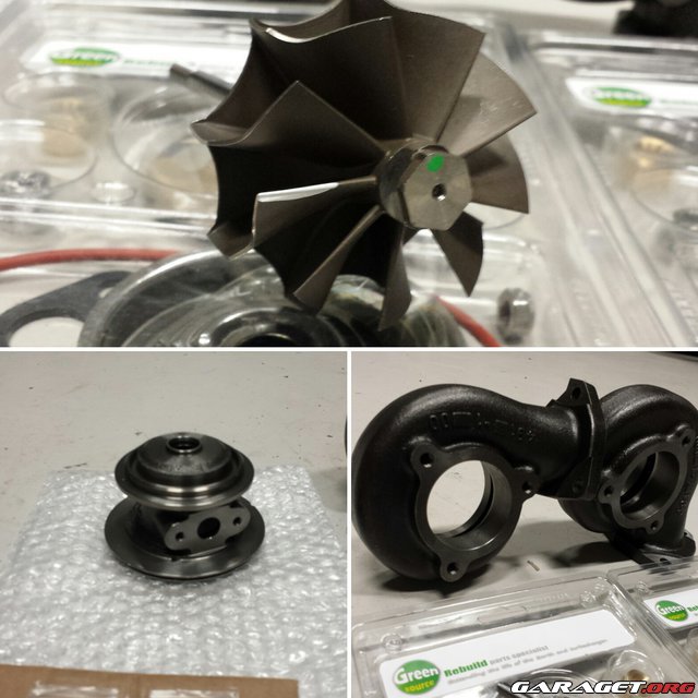

Motorn är ur och jag har skickat turbosarna iväg på ombyggnad och balansering big_smile
https://www1.garaget.org/gallery/images/26/25778/25778-ffcd0a9ff21ea455326be69c5fd55e72.jpg
Det gamla avgashuset(td05 18g) till vänster och nya(td06sl2 20g) till höger.
Samma A/R men större fläns och lopp för turbinen big_smile
Tror jag får tillbaks dom nybyggda snurrorna nästa vecka och då sätts turboreturprojektet igång..

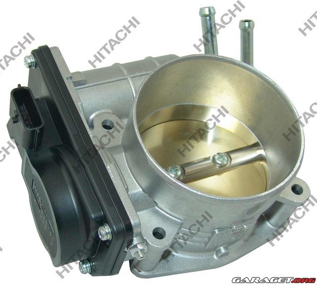

Ja, jag har även beställt ett nytt spjällhus.
75mm Hitatchi ETB0021

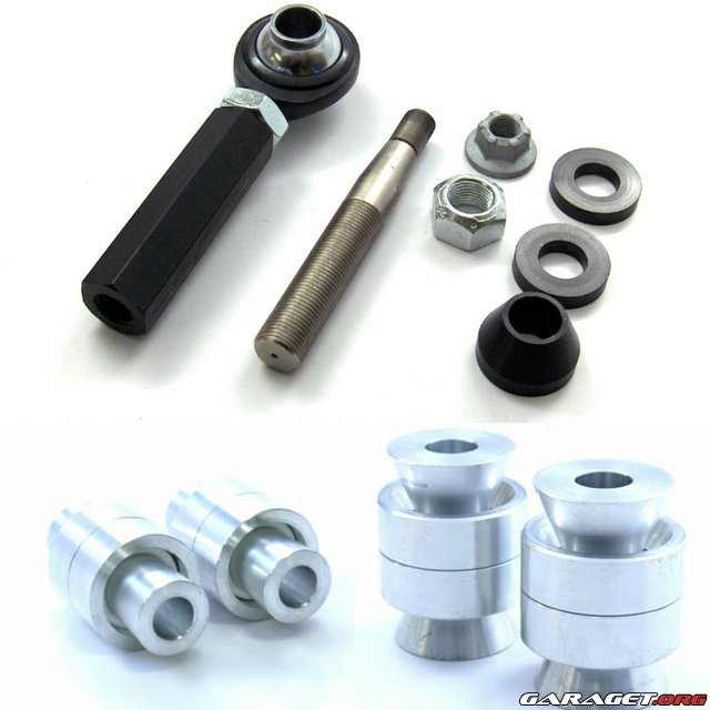

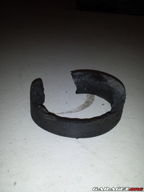

Kollade bakvagnen igår.. detta är mina Energy Suspension diff bussningar.. sad
https://www1.garaget.org/gallery/images/26/25778/25778-8fb206eb757f77b688db70aebace45dd.jpg
Så fick beställa såna med... ska dock svarva dom o lägga teflon mellan subframe o diff så det blir mindre som kan flexa.. Funkar inte det så blir det solida bussningar i aluminium..
