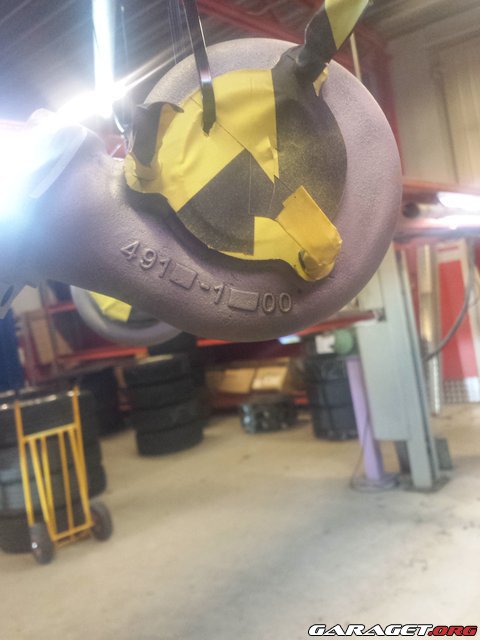

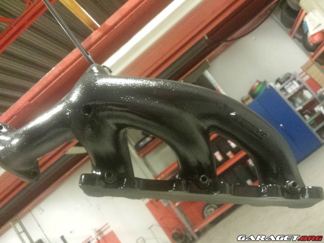

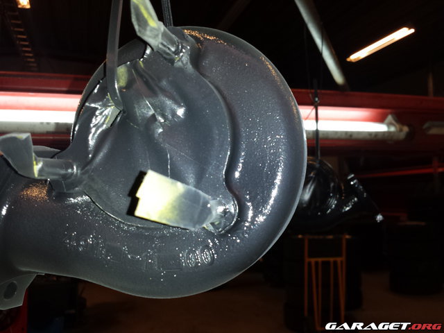

Blästrat och coatat grenrör, avgashus och screampipes smile
https://www1.garaget.org/gallery/images/26/25778/25778-f93e41a63afa9e4e421065fc6e2b60af.jpg
https://www1.garaget.org/gallery/images/26/25778/25778-40612dcd540c5c7f082258ac6c4b9aa2.jpg
https://www1.garaget.org/gallery/images/26/25778/25778-a7ebafc149fa49e51d259dda277e19a0.jpg
https://www1.garaget.org/gallery/images/26/25778/25778-9c86d4ef7ce57f6a75e1aab77f4888ba.jpg
Kommer bild senare när allt är monterat.. Har grenrören på planing.. tyckte dom var lite krokiga i flänsen smile
Det är techlines turbo-x coating

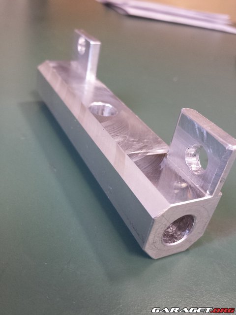

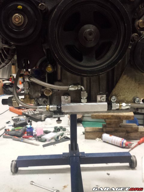

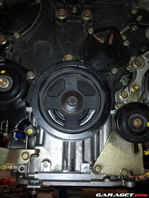

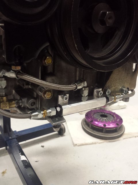

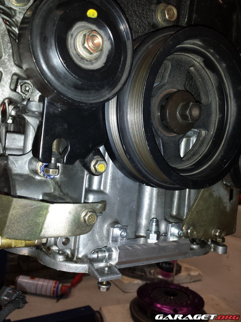

Har lekt lite smed smile
Fräst ett block för turbosarna. 1 olja in o 2 ut till tvillingarna.
Detta är istället för T-kopplingarna man sätter på oljetryckskontakten..
https://www1.garaget.org/gallery/images/26/25778/25778-15c1ead49018b804d6150c54c91892d9.jpg
https://www1.garaget.org/gallery/images/26/25778/25778-afe1a94834748a9a6a1909307a672cde.jpg
https://www1.garaget.org/gallery/images/26/25778/25778-f932946c01f55504cea932b1734980ac.jpg
https://www1.garaget.org/gallery/images/26/25778/25778-bdc461809e276b1c28ad11c55915d6fa.jpg
Jag blev jävligt nöjd tongue

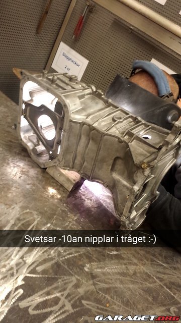

Även fått svetsat 2 st -10an nipplar i de stora tråget till turboreturerna. Innan satt dom nere i undre lilla tråget.. Och som ni vet så gillar inte turbosarna att ha mottryck på returledningarna. Så nu blir returerna över oljenivån.
https://www1.garaget.org/gallery/images/26/25778/25778-b9dc78671d57bc088216800a12c039ab.jpg
Väntar på bakre vevaxeltätning och lite sånt.. sen kan jag doppa i motorn igen smile
Senast redigerat av _Dolle_ (3 februari 2016)

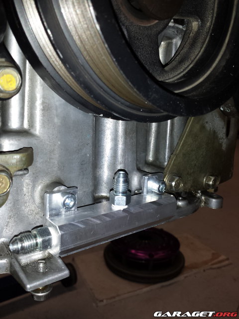

Blev riktigt bra smile
https://www1.garaget.org/gallery/images/26/25778/25778-5a3ca28292a95891f3a1d95da516bc3a.jpg
https://www1.garaget.org/gallery/images/26/25778/25778-9d8573bb327a3006881007315973f640.jpg
https://www1.garaget.org/gallery/images/26/25778/25778-7bd3c20f9869d8fd2060e223370dc77f.jpg
Ni får ursäkta röran wink

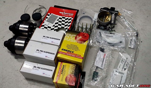

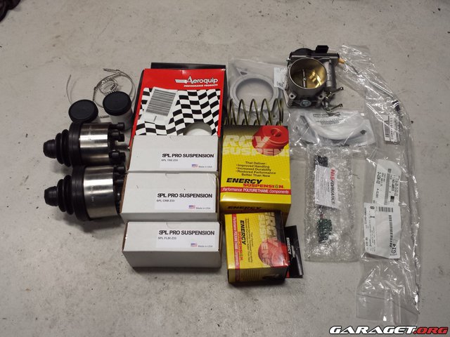

Annars så trillade det in lite saker igår..
https://www1.garaget.org/gallery/images/26/25778/25778-59133b463d9fe4413f543568c4fab5ec.jpg
https://www1.garaget.org/gallery/images/26/25778/25778-29e2a7a13182b7d3fc81f1a1bd98aa9e.jpg
https://www1.garaget.org/gallery/images/26/25778/25778-92ecd818594316eec72db0b2be829f88.jpg

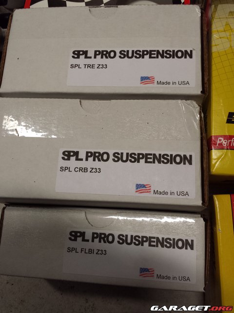

SPL bussningar och styrändar
https://www1.garaget.org/gallery/images/26/25778/25778-f6b930b2f8445d24bcda543fa53680cd.jpg

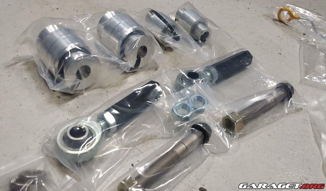

https://www1.garaget.org/gallery/images/26/25778/25778-2ab5a8f33118a56b226e29bb9d1112b4.jpg

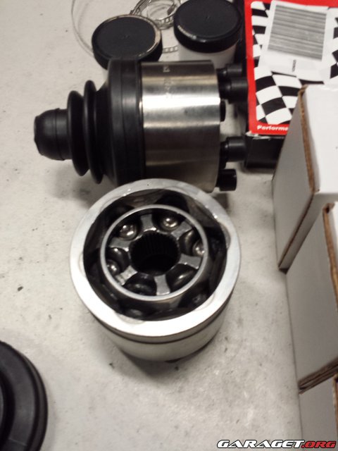

Yttre drivknut till mina DSS drivaxlar
https://www1.garaget.org/gallery/images/26/25778/25778-d3be447d0c4bfbef9c3b7b844c423985.jpg

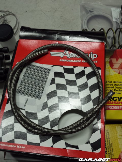

Oljefeed an4
https://www1.garaget.org/gallery/images/26/25778/25778-9a22145db4939361e69fb520c490bc1e.jpg

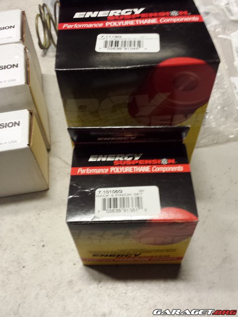

Energy suspension diff bussningar och styrracksbussningar
https://www1.garaget.org/gallery/images/26/25778/25778-c025fb60b20bde592d1755f12eab904a.jpg

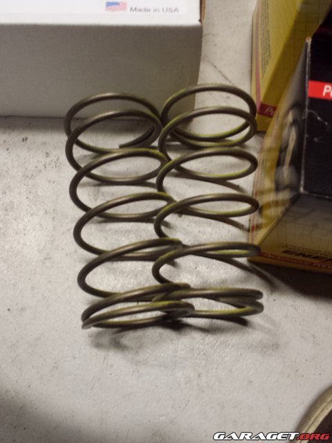

Tial 0,7bars fjädrar
https://www1.garaget.org/gallery/images/26/25778/25778-fe218f650cd790bb7507f0721dd1fbce.jpg

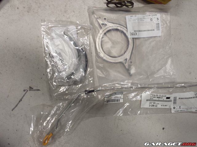

Packningar, packbox o oljesticka
https://www1.garaget.org/gallery/images/26/25778/25778-e6cfc94f9e78813e6140f0cdbcce32db.jpg

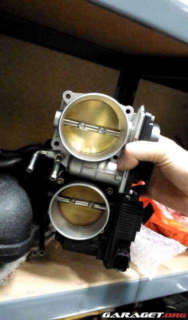

Nytt 75mm vs gammalt 70mm
https://www1.garaget.org/gallery/images/26/25778/25778-fc7d0bd5b547725116bcf071c1b3704a.jpg

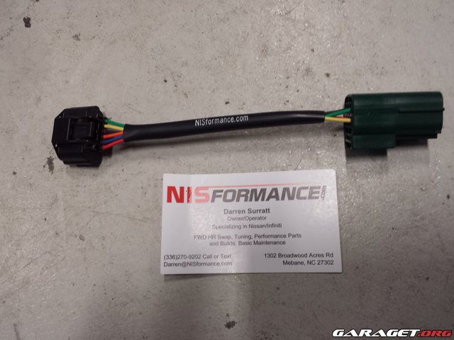

Kabelstump till nya spjällhuset
Blev helt klar med turbofeeden igår. Kommer bild på de sen.
Sen när jag skulle byta fjädrar i mina WGs så såg jag att de ena membranet var sprucket så fick beställa ett sånt med..

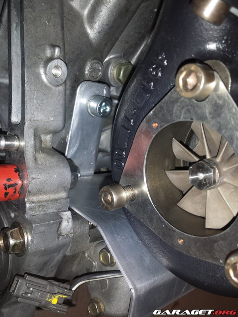

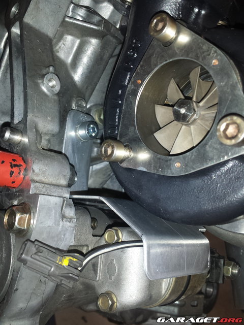

Fick även smida till ett värmeavskillning mellan turbo och startmotor.. ska coata den senare och ev. dra på den guldiga värmetejpen.
https://www1.garaget.org/gallery/images/26/25778/25778-44b8a4b762a4a2097692a32a6776e197.jpg
https://www1.garaget.org/gallery/images/26/25778/25778-cf33ce1f082152610fdfe1f3e237de4d.jpg
