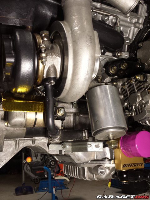

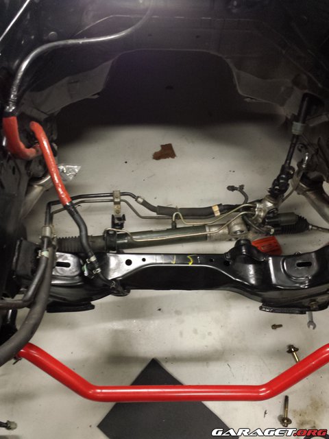

Snyggat till lite
https://www1.garaget.org/gallery/images/26/25778/25778-aca600863377b2438b8e184b6b89972b.jpg
https://www1.garaget.org/gallery/images/26/25778/25778-cf20d0607d1ede99acbfb8fd2af64364.jpg
https://www1.garaget.org/gallery/images/26/25778/25778-630bdf204cebc75711571b5682fa3f2f.jpg
Nu e det nära för att dunka i motorn igen.. smile

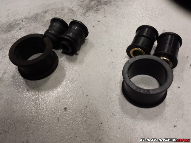

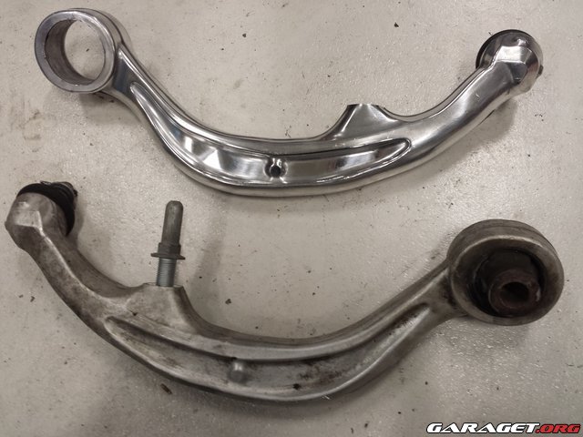

Igår bytte jag styrracksbussningar till Energy Suspension polyuretan
https://www1.garaget.org/gallery/images/26/25778/25778-325eced018e3408003f2e539034ef334.jpg
https://www1.garaget.org/gallery/images/26/25778/25778-88bb536c00040bf3f7edc149726a7bea.jpg
Sen plockade jag ner bärarmarna i framvagnen för att bestycka dom med SPL bussningar smile
https://www1.garaget.org/gallery/images/26/25778/25778-59729c4032e79035035b1496c8096320.jpg
Och dom ska även få sig en uppfräschning idag..

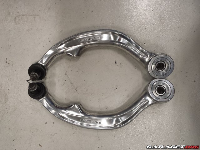

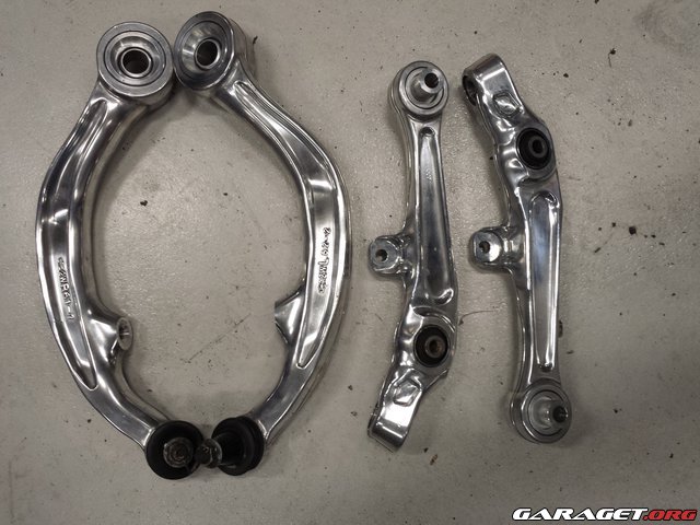

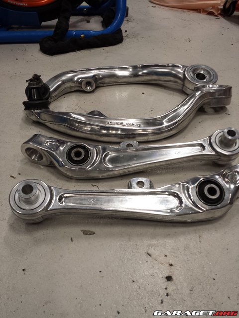

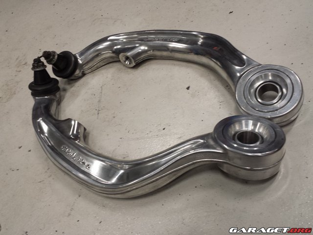

Dagens update smile
https://www1.garaget.org/gallery/images/26/25778/25778-2b56901ea36b43f5d788dcf7fdcba498.jpg
https://www1.garaget.org/gallery/images/26/25778/25778-235d804698b7ab2f3d17b45c7258f8b6.jpg
Med SPL Front Compression Rod Bushings
https://www1.garaget.org/gallery/images/26/25778/25778-3e77d7f3318f4fbbe21d5c57cb094528.jpg
Blev faktiskt rätt bra med poleringen smile

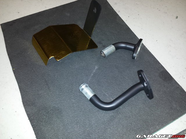

Köpte även en planslip igår. Mest för att plana flänsarna på mitt avgassystem då packningarna håller en launch sen är dom skrot tongue
Så fick planat downpipesen igår..

Twins skrev:
jävlar vilket lyft big_smile
hur lång tid tog det och polera dessa pjäser ?
Ja de blir bra smile får se hur länge det håller sig så fint under bilen tongue
Det tog ett tag.. men polerar med maskin och autosol.

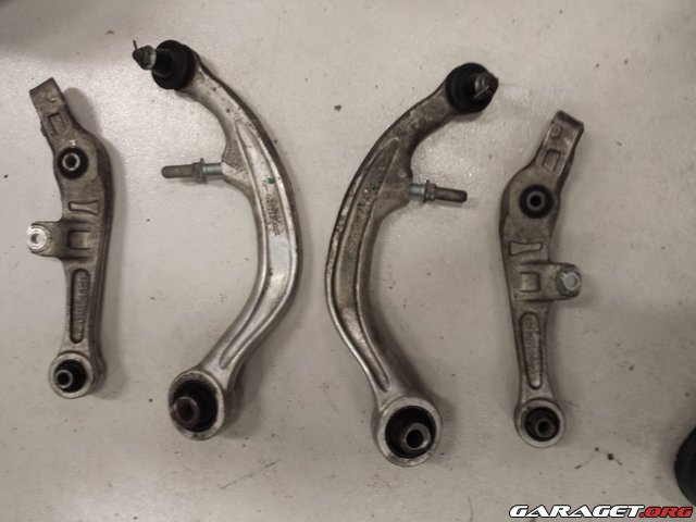

Nu är bärarmarna så gott som klara..
https://www1.garaget.org/gallery/images/26/25778/25778-4c4730a384d4b89102e1a7e89b6bae2b.jpg
https://www1.garaget.org/gallery/images/26/25778/25778-735b80c639cfdd65b90bfe918d64fcff.jpg

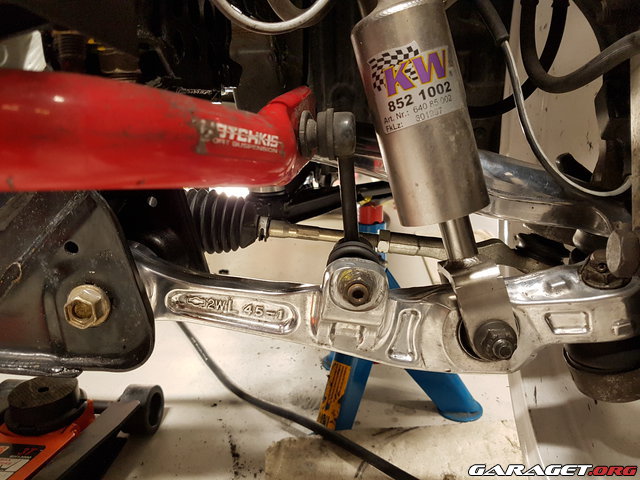

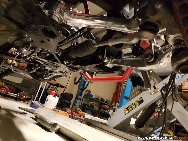

Då var framvagnen klar och redo för bana smile
https://www1.garaget.org/gallery/images/26/25778/25778-972b739d7226c14af833b247d22fd337.jpg
Ska bara montera SPL styrändarna men det gör jag på hjulinställningen.
Så nu blir det focus på att få i motorn smile

Här e en bild till på framvagnen..
https://www1.garaget.org/gallery/images/26/25778/25778-76e3b20f5f53fc1aac172dcba3135cb7.jpg
Där e mkt kvar att snygga till.. men det kommer...

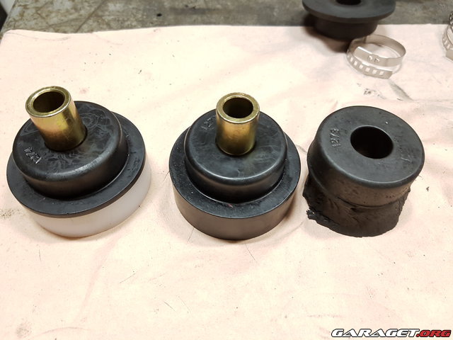

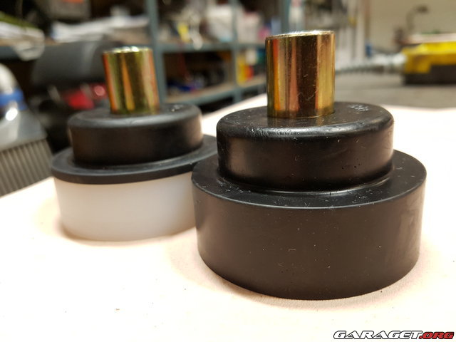

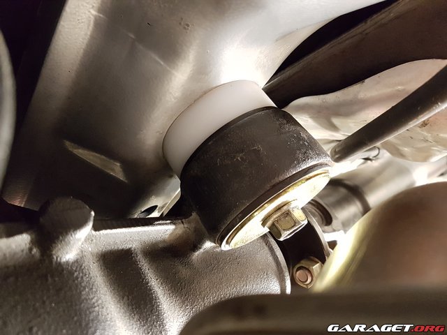

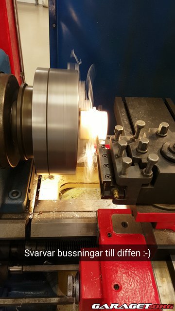

Svarvade bussningar till diffen på jobb..
https://www1.garaget.org/gallery/images/26/25778/25778-b32d694b4c97f77d8949cf2f7c2c6175.jpg
https://www1.garaget.org/gallery/images/26/25778/25778-aa367532d7f3b249febce993bd3ffdb6.jpg

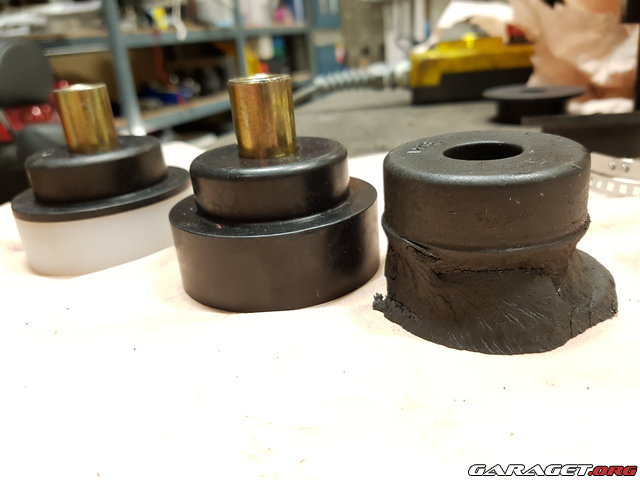

Det är den vita teflonbussningen som jag har gjort
https://www1.garaget.org/gallery/images/26/25778/25778-3311fbea7577a477f8f1710258264285.jpg
Såhär såg mina polyuretanbussningar ut efter en säsong... skrot....
https://www1.garaget.org/gallery/images/26/25778/25778-ec1412991bc2f29602fbed73ae42fdc4.jpg
https://www1.garaget.org/gallery/images/26/25778/25778-763d3b2824dfbbd4e68f48781dda0ac1.jpg
Moterat o klart...
Hoppas det håller bättre än ren PUR...

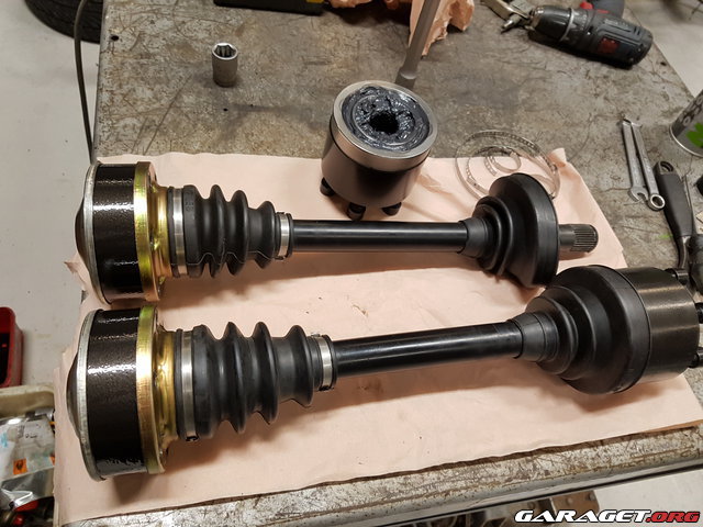

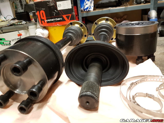

Bytte yttre drivknut på mina DSS axlar igår  smile
https://www1.garaget.org/gallery/images/26/25778/25778-5a30893f01287dd57a4ed7f6d2312f68.jpg
https://www1.garaget.org/gallery/images/26/25778/25778-437f90bc385156832d07841298ab6ad2.jpg

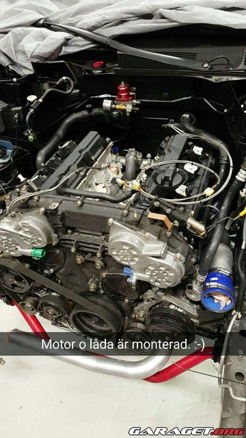

O motor och låda är i bilen.

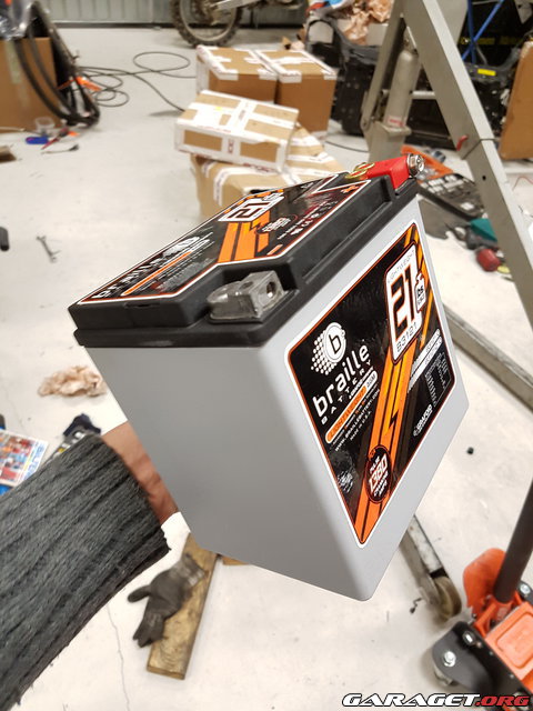

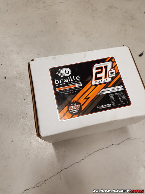

Lättviktsbatteri.. 9,5 kg..

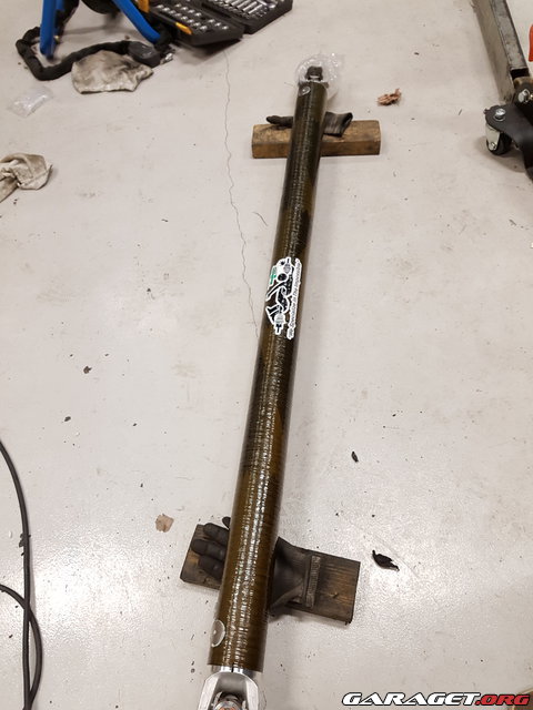

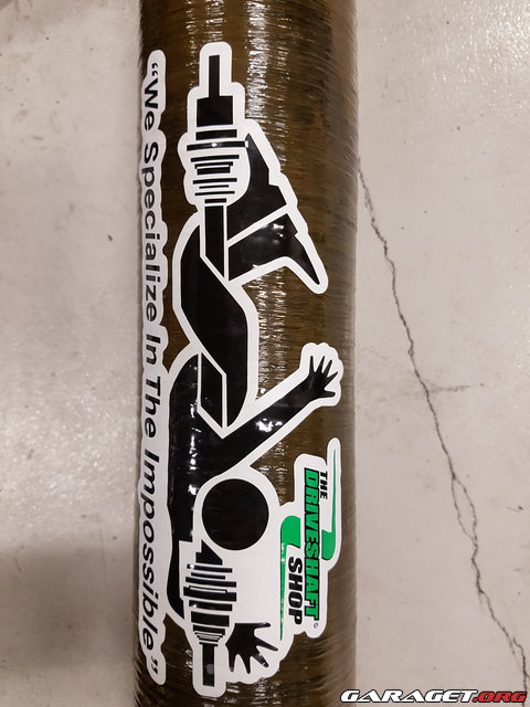

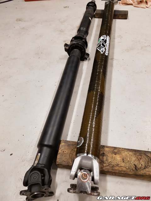

Och en styck kolfiberkardan Från DriveShaftShop big_smile
https://www1.garaget.org/gallery/images/26/25778/25778-0d3aef5c17b58aafef4a7fb26f9ee0ea.jpg
https://www1.garaget.org/gallery/images/26/25778/25778-e3de5356590e4fbe234319ccfd72cce3.jpg
https://www1.garaget.org/gallery/images/26/25778/25778-cf5f0d9ec1de3c763b5c0205a8d0cd6d.jpg
Senast redigerat av _Dolle_ (24 mars 2016)
Fortkörare
1 101 Inlägg
25 mars 2016
#437

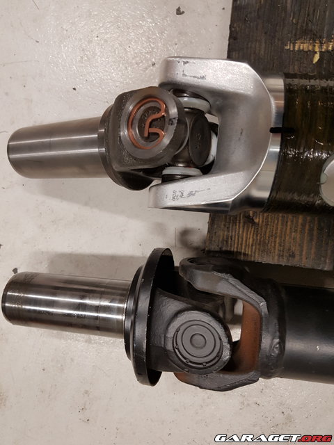

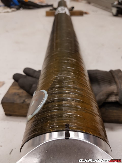

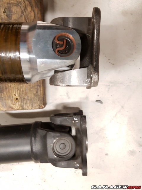

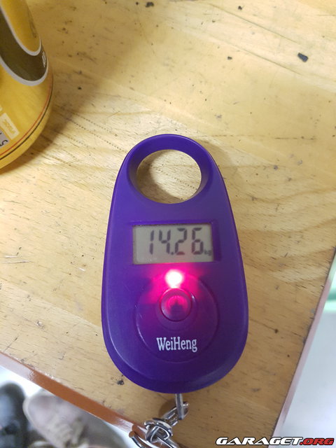

Så här lite väger kolfiberkardanen
https://www1.garaget.org/gallery/images/26/25778/25778-8d5ab94e0dc1b3333e00aa006a42723c.jpg
Jämfört med original
https://www1.garaget.org/gallery/images/26/25778/25778-31783ed49b4d56e1e1fd97fb261d8532.jpg
Lite skillnad.. Tänk på att det är roterande vikt &#128522;
Även skillnad på tjockleken på godset i korsen.
https://www1.garaget.org/gallery/images/26/25778/25778-7cce2fa656b6e6d6d7a3bc7b61bbc82c.jpg
https://www1.garaget.org/gallery/images/26/25778/25778-4250d50cf998cc939c438b307f3a0045.jpg
https://www1.garaget.org/gallery/images/26/25778/25778-86236fd559594ce24a7171e63a087318.jpg
Ser gott ut &#128515;
Och kardanen är självklart monterad o klar &#128522;
