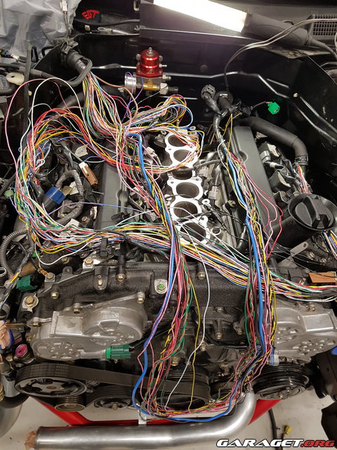

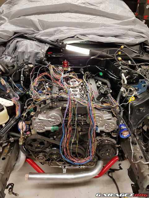

Börjat riva kabelhärvan.. Känns som om man har tagit sig vatten över huvudet... wink
https://www1.garaget.org/gallery/images/26/25778/25778-24f0560de21d16bd0e7e56c9d7c5c7b1.jpg
https://www1.garaget.org/gallery/images/26/25778/25778-5923ddb90b7ecec89114e370d28c2ff8.jpg

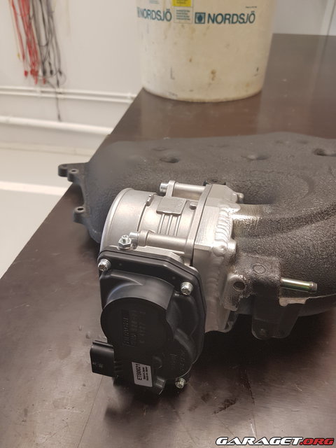

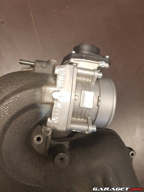

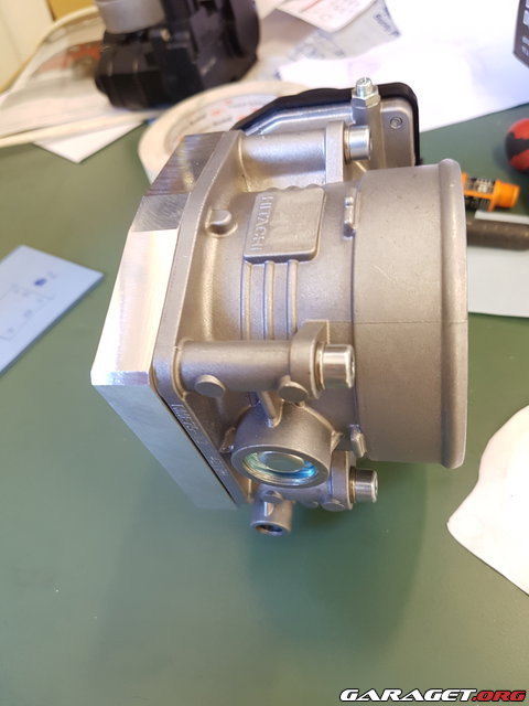

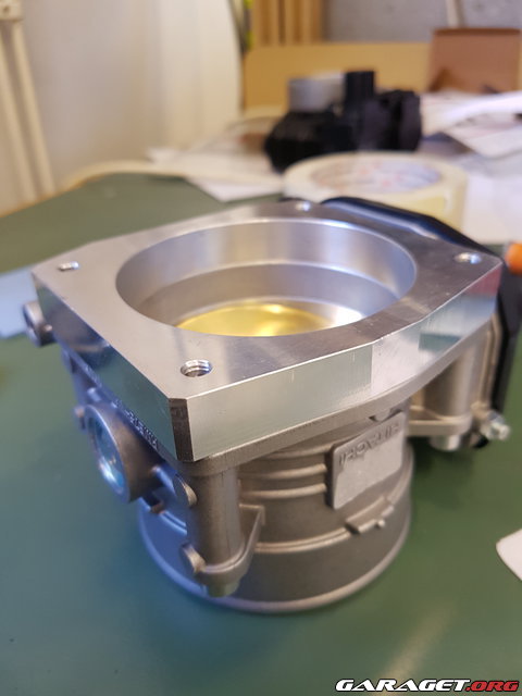

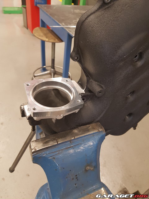

Håller på att modda mitt övre plenum. Så det större spjällhuset ska passa
https://www1.garaget.org/gallery/images/26/25778/25778-5175af150a18b3eda07ffb649511c914.jpg
https://www1.garaget.org/gallery/images/26/25778/25778-065e8a1dc8575374e5c44f13f1f645a9.jpg
Kommer svetsa fast denna fläns när den är klar..

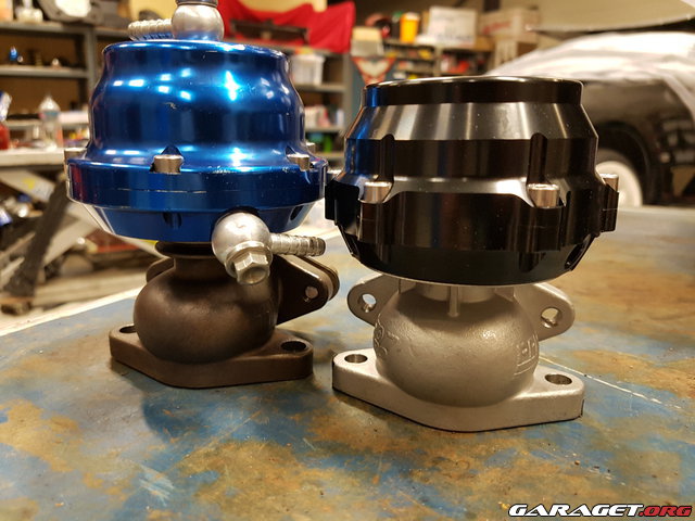

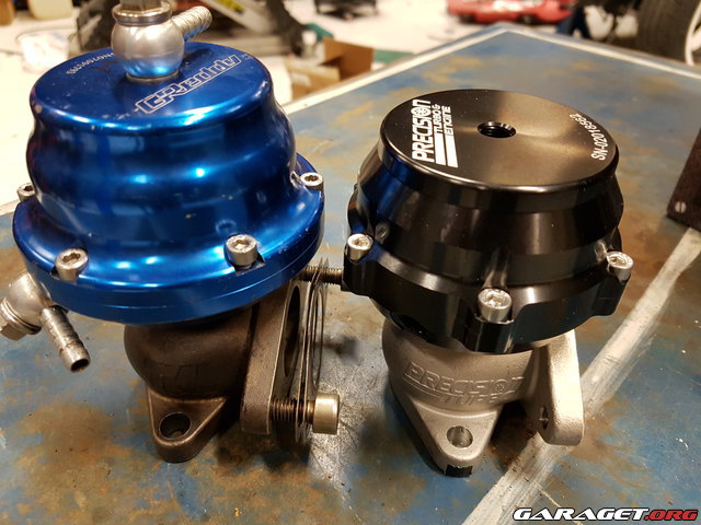

Har även beställt 2 nya Precision PW39 wastegates. För mina Tial F38 var slitna.
Fick låna min polares WG och jämföra med mina gamla Tial
https://www1.garaget.org/gallery/images/26/25778/25778-6fb73977b7d0572b357c38d4468ee34a.jpg
https://www1.garaget.org/gallery/images/26/25778/25778-1534f5b391f77a1fd851569a0ce0c59d.jpg

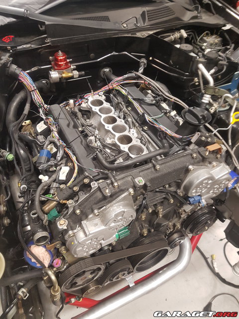

Nu börjar elsystem se ut som jag vill att det ska se ut :-)
https://www1.garaget.org/gallery/images/26/25778/25778-b55c74cff72e3afd2a8e0c6fc006a03e.jpg
Ett par timmar till så är det klart..

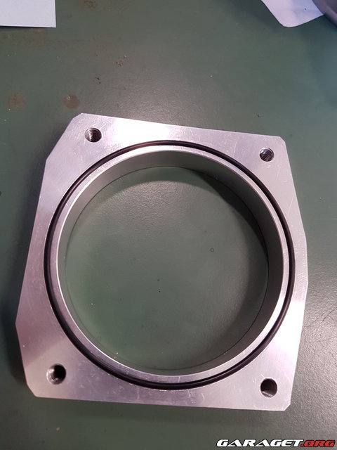

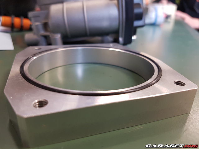

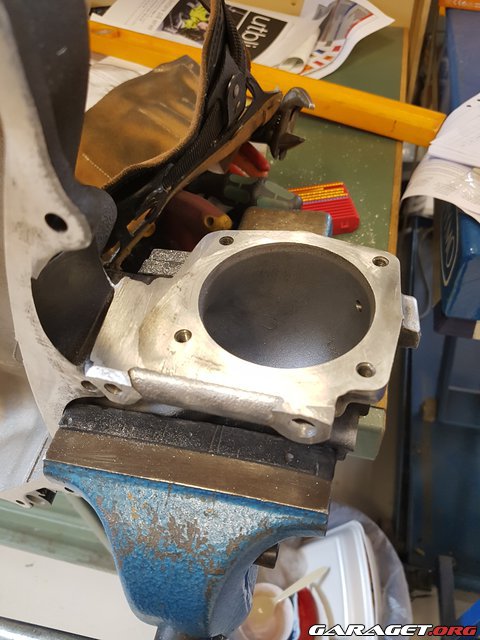

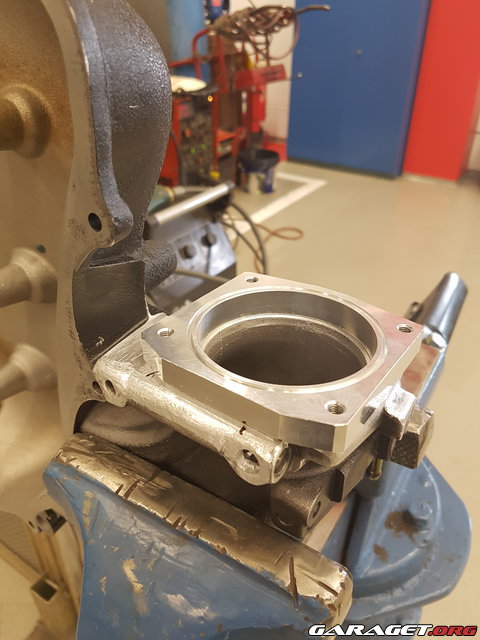

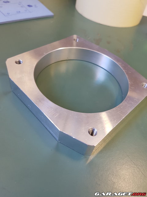

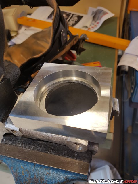

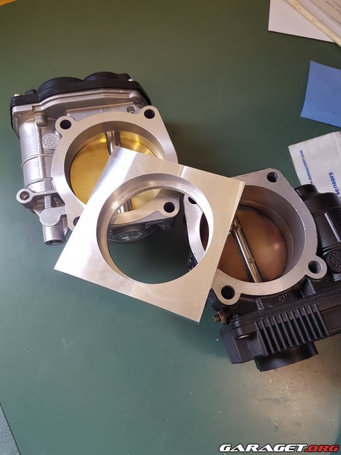

flänsen till spjällhuset börjar bli klar... ska bara svarva in ett o-ringsspår i de så jag slipper klippa en egen packning..
https://www1.garaget.org/gallery/images/26/25778/25778-0f09aa3645e3ee17bc2f8b02ee3f3333.jpg
https://www1.garaget.org/gallery/images/26/25778/25778-53dc04e7cc7450af9bfd7ae40f46a6b4.jpg
https://www1.garaget.org/gallery/images/26/25778/25778-dbb7a682e520af7ce7c6e0087f8724d8.jpg

Och kabelhärvan börjar ta form.. ca 1/3 del är klart.. Hade jag vetat vilket jävla jobb det var så hade jag aldrig gjort de tongue Men det blir 100 gånger bättre än original..
https://www1.garaget.org/gallery/images/26/25778/25778-2d182f1a36317cb911e65f3fc5dae65a.jpg

nu är flänsen helt klar för att svetsas på min plenum.. smile
Svarvade in ett o-ringsspår igår .. o-ringen är 80x2mm
https://www1.garaget.org/gallery/images/26/25778/25778-cdf34ba8376f5021325701e573bbdb5d.jpg
https://www1.garaget.org/gallery/images/26/25778/25778-5093073b650d99e7a85e995fc48f1b27.jpg

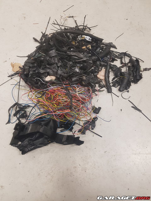

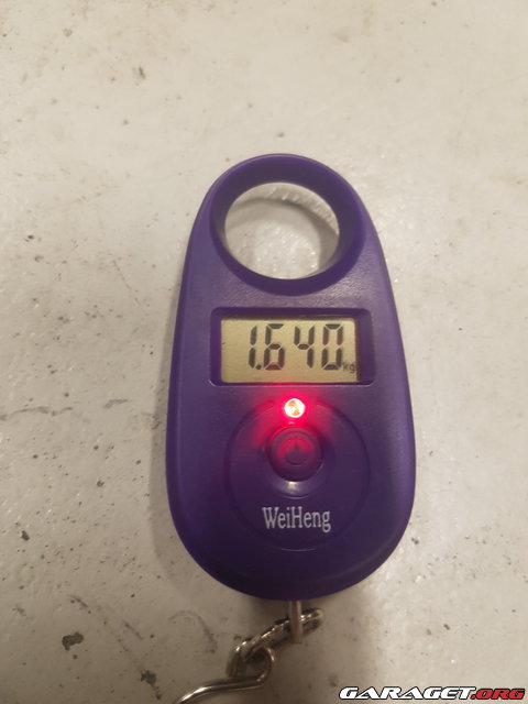

O sen är detta vad som jag fick skrotat bort från original kabelhärvan
https://www1.garaget.org/gallery/images/26/25778/25778-ac83e78b5de85168bab0a6d07f6ef62f.jpg
https://www1.garaget.org/gallery/images/26/25778/25778-f946a716c85295cf84f595d381285458.jpg
1.64 kilo skräp big_smile

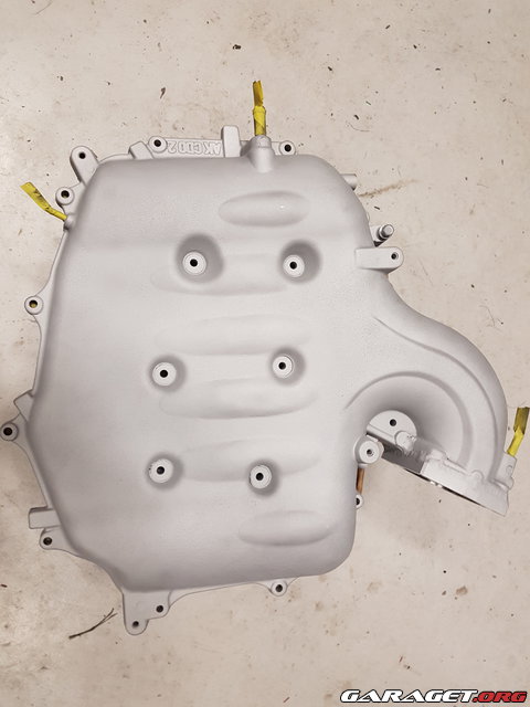

Blästrat och redo för ny wrinklepaint
https://www1.garaget.org/gallery/images/26/25778/25778-048871c6db18283c55d0262fb994b5b9.jpg
Här ser det nästan original ut big_smile

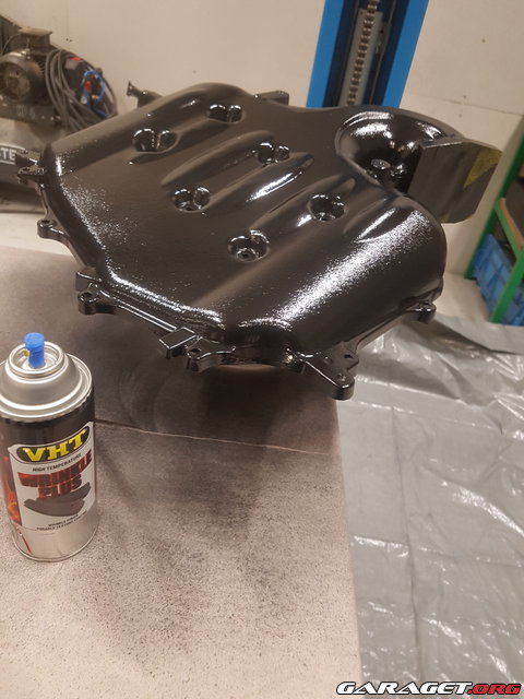

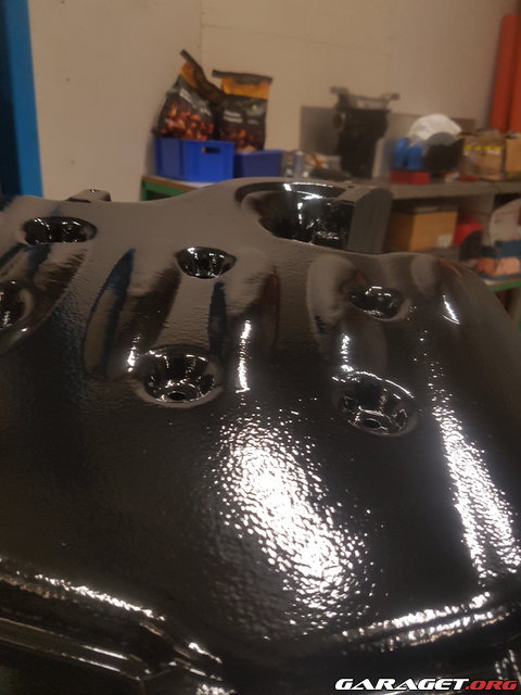

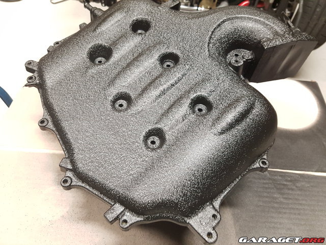

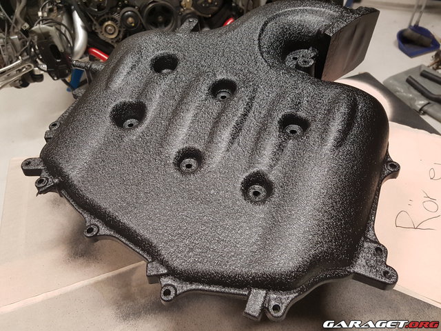

Här har jag precis lagt på lacken
https://www1.garaget.org/gallery/images/26/25778/25778-d9841c41c32d72cd8fbe4f470f404d19.jpg
https://www1.garaget.org/gallery/images/26/25778/25778-c4e39354f9fdf2fcc12ee3b2753fbf8d.jpg
och här e efter 24h
https://www1.garaget.org/gallery/images/26/25778/25778-42bcf08e8c72c49b1cba52855db732d5.jpg
https://www1.garaget.org/gallery/images/26/25778/25778-e500e383f61f404502b2edecf8d0c22d.jpg
Som ni ser så kan man knappt tyda att där är en ny fläns på insuget big_smile
Blir så jävla snyggt med VHT wrinklepaint smile

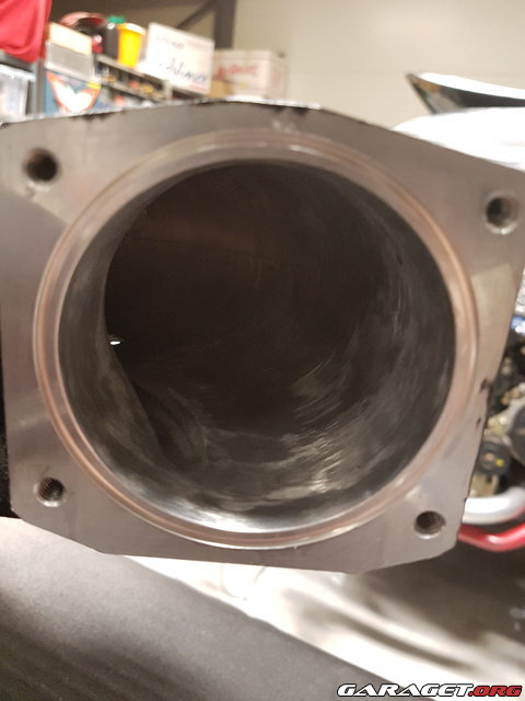

Fick även portat upp insuget så att där blir bra flöde smile
https://www1.garaget.org/gallery/images/26/25778/25778-8ef162a3f341452cf48a609827754cd6.jpg
Dålig bild..

Bilen är uppstartad iaf.. Det nya spjällhuset funkar klockrent smile

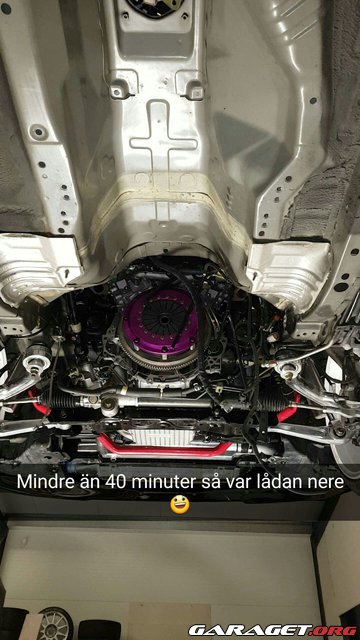

MEN...... sen började det droppa olja mellan motor och låda.. sad
Så det var bara att börja riva...
https://www1.garaget.org/gallery/images/26/25778/25778-bddd9aa84aa7f9df74c53ba8b685a250.jpg
Jag och min kompis Oskar ryckte ner lådan på under 40 minuter big_smile
Och det var som jag misstänkte.. Jag har vikt packboxen...
Så där är en ny på gång .. får den nog i början på nästa vecka.. smile

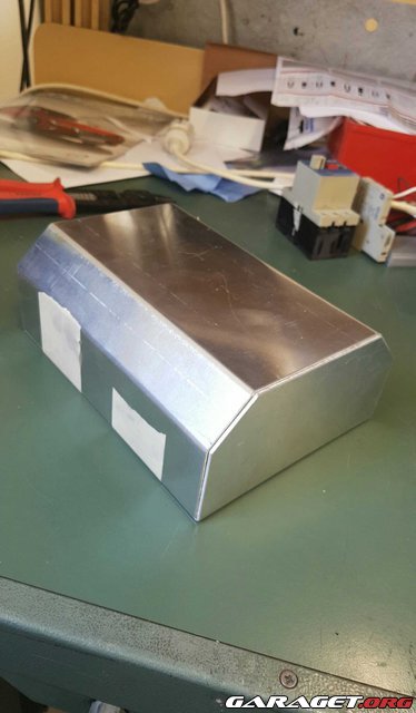

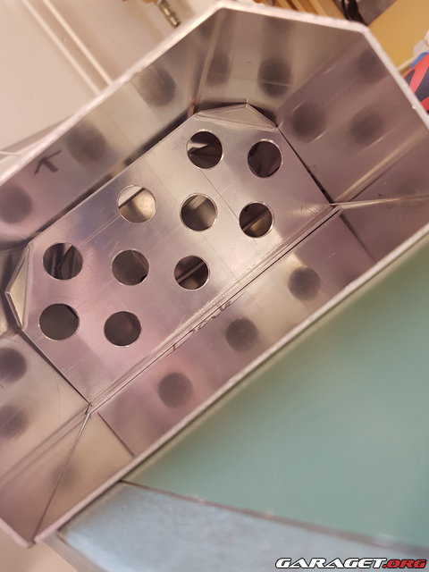

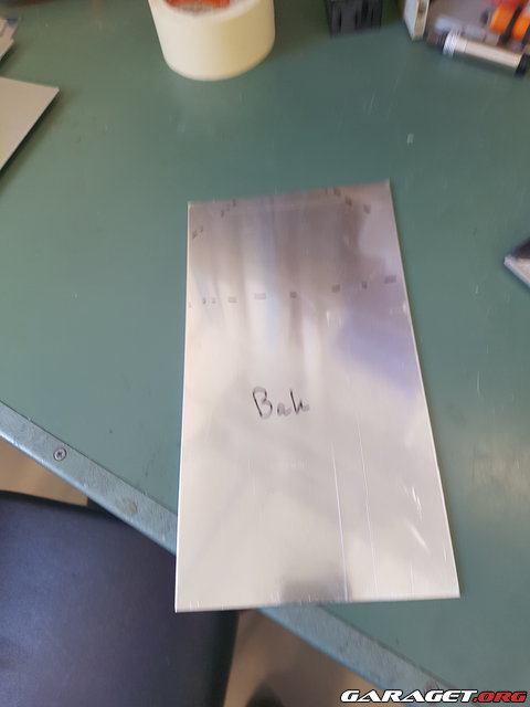

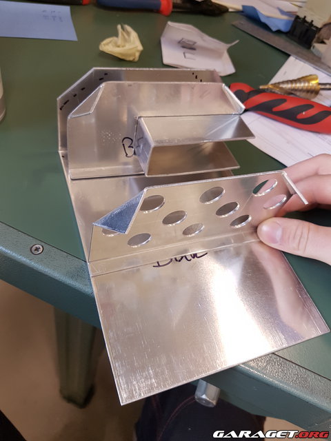

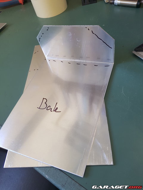

Men i väntan på grejer så håller jag på att tillverka en catchtank till vevhusventen.
https://www1.garaget.org/gallery/images/26/25778/25778-24e6a530035640876241034f2a721fb9.jpg
https://www1.garaget.org/gallery/images/26/25778/25778-17267cda5b666d80cf0bc0e3f74bed93.jpg
https://www1.garaget.org/gallery/images/26/25778/25778-c19b422bb648f7a1251da7ea0eb93303.jpg
Lite svallplåt och oljefälla
https://www1.garaget.org/gallery/images/26/25778/25778-81d2c7ebd7c2b0463b0b2851cbb104c4.jpg
Svallplåt
https://www1.garaget.org/gallery/images/26/25778/25778-6fa2c72ee2a7d1c584a559ccb01d224e.jpg
Nu ska den bara svetsas ihop och sättas uttag till slangar..

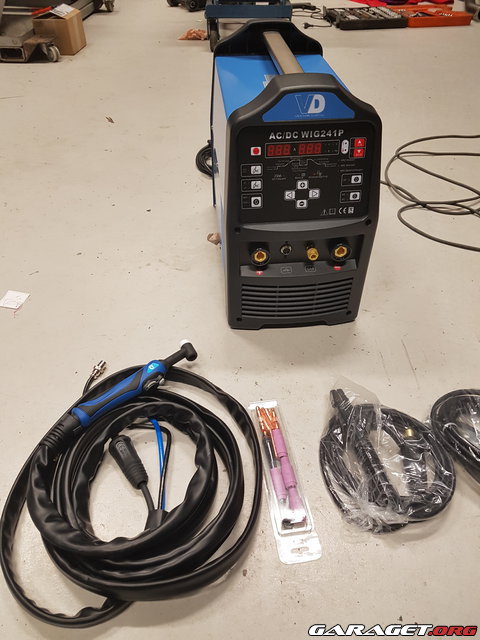

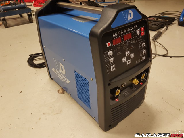

For även iväg och köpte en helt ny AC/DC TIG igår
https://www1.garaget.org/gallery/images/26/25778/25778-8f3df02c72f240471c722f04e2c257c6.jpg
https://www1.garaget.org/gallery/images/26/25778/25778-a8195e44e8a48b6fe47d5db5e22b18fa.jpg
https://www1.garaget.org/gallery/images/26/25778/25778-72b608e1b2f48ab128e119b35b42ad45.jpg
Så nu ska man lära sig att svetsa Alu big_smile

Tar gärna mer info om svetsen! Ser mysig ut!
