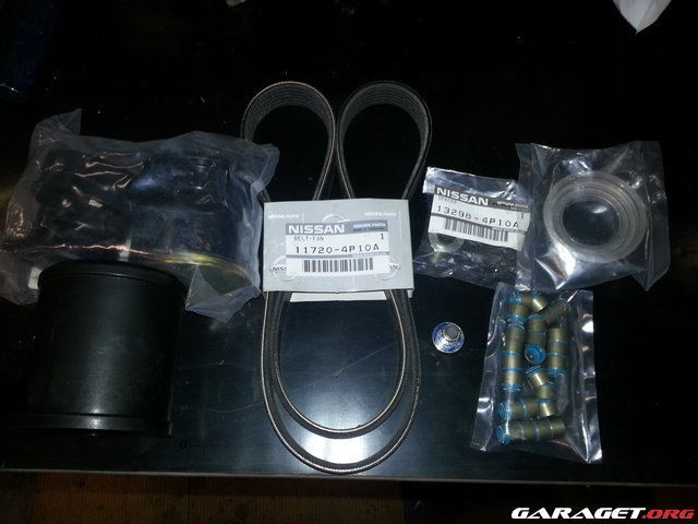

https://www1.garaget.org/gallery/images/26/25778/25778-c252b015f858ef1fa11300225f09dc7f.jpg
Diffbussning, multirem, idledelete, ventiltätningar, magnetisk bottenplugg och HKS SSQV fläns

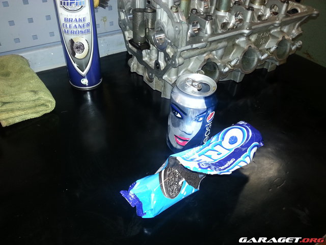

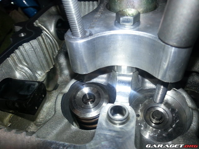

Lite toppjobb
https://www1.garaget.org/gallery/images/26/25778/25778-63403c0be80cb388466f516dba275260.jpg

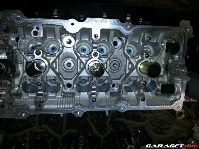

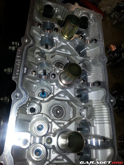

Nya tätningar
https://www1.garaget.org/gallery/images/26/25778/25778-f2b86232629870d9cc89d06278a6333d.jpg
https://www1.garaget.org/gallery/images/26/25778/25778-3a7dbede7e83fe8dd51c752d184e0abd.jpg

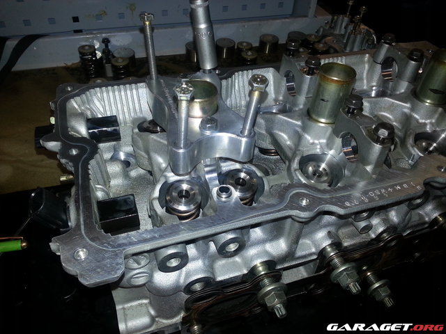

Här jobbar jag med JWT verktyget. Fungerar typ som en ventilbåge.. Fast smidigare
https://www1.garaget.org/gallery/images/26/25778/25778-504ffa299f691a785b2e2edf0d5471e3.jpg
JWT verktyget
https://www1.garaget.org/gallery/images/26/25778/25778-aca4b7b54e427290dddc9a2aec70be3f.jpg
Och belöningen wink
Så idag börjar jag med topp Nr.2 smile Sen ska båda läcktestas. Sen e det montering som gäller big_smile

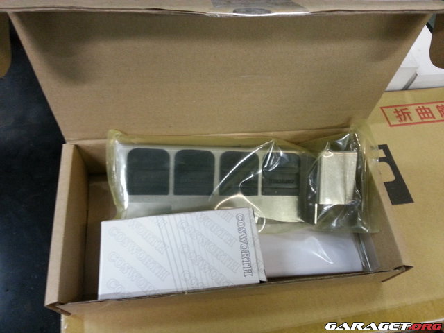

https://www1.garaget.org/gallery/images/26/25778/25778-d6ed7aef9225bf39c8dc2ca14c5a69f1.jpg
Cosworth oil baffle

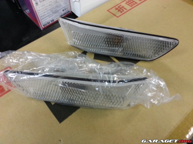

Vita Nismo blinkers

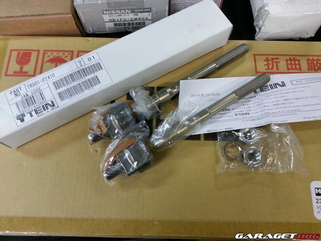

https://www1.garaget.org/gallery/images/26/25778/25778-146b110239f28e659b225326f6b497f6.jpg

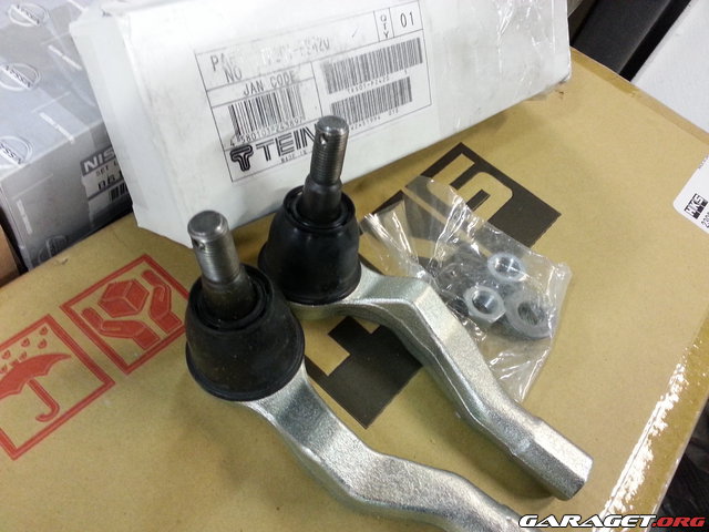

Tein yttre styrändar
https://www1.garaget.org/gallery/images/26/25778/25778-c728d79fbae7bec2872642baaecf36dc.jpg
Tein innre styrändar (tillsammans ska dom ge 18% mer styrvinkel) smile

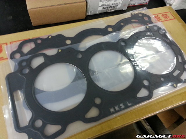

https://www1.garaget.org/gallery/images/26/25778/25778-6a63a2e7159ed035546964dca1b46fea.jpg

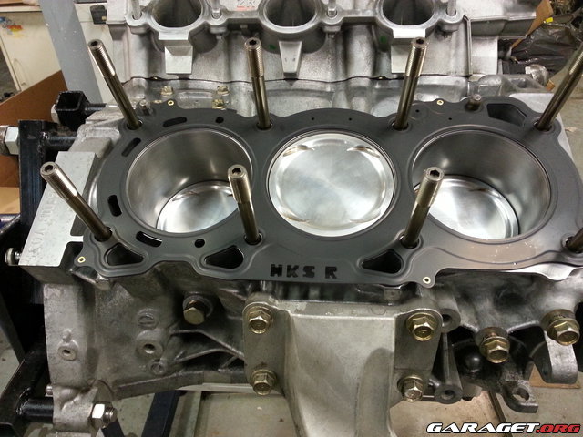

HKS toppackning 97mm och 0,7mm tjock
https://www1.garaget.org/gallery/images/26/25778/25778-c516ab90751e2e9c0c7a8de28f259172.jpg
HKS toppackning

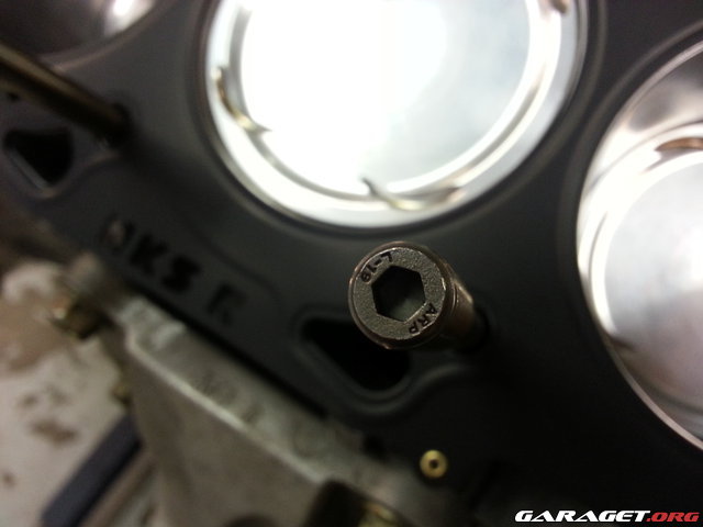

https://www1.garaget.org/gallery/images/26/25778/25778-1b22fb1eea2ab9a54b64402a8c94c2ad.jpg
Också dom starkaste bultarna man kan använda utan att behöva gänga om blocket smile
Nu är topparna momentdragna och klara..
Om allt går som det ska så är nog motorn klar till helgen wink

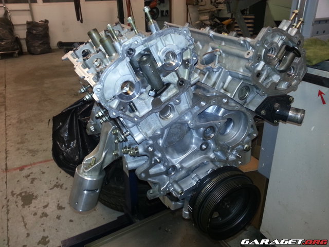

Men ska försöka få ihop motorn i mellandagarna.. smile
