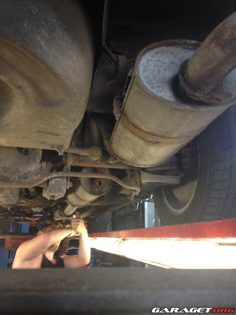

Sedan insåg jag också varför bilen låtit så häftigt ett tag med. Avgasröret hade ett gulligt hål smile
https://www1.garaget.org/gallery/images/170/169992/169992-4f23128c6a7b88aed6389209f2e2a930.jpg
Titta vad sött!
Direkt när jag kom hem beställde jag ett nytt avgasrör, och sedan hände ingenting förrän Augusti, vilket var cirka 3 dagar senare.

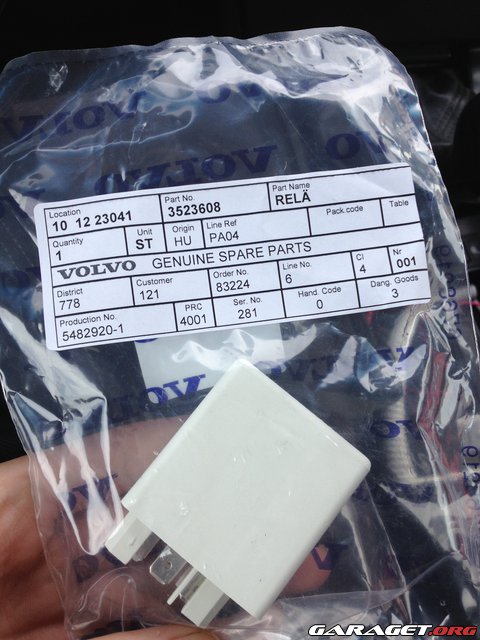

hitta ni felet varför den stannade när den kände för det?
låter som ditt bensinpumpsrelä inte mår bra tongue
Du är liv
Biltok
117 Inlägg
30 september 2013
Det var soppareläet som var lite ledsen tongue. (för än så länge går den bra.)

tuzz skrev:
aha okej wink de e ju standard på gamla volvo att det relät blir dåligt tongue

Henkix skrev:
tuzz skrev:
ja de var daterat 1994 eller 95 så varit med sen bilen var ny ju tongue

Henkix skrev:
tuzz skrev:
Ja, jag åkte in till Liljas och nämnde att felet kvarstod trots ny soppapump, vevaxellägesgivare osv, och då fick jag köpa ett nytt relä, och sedan dess har jag inte haft nåt bråk smile

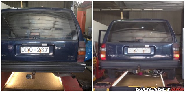

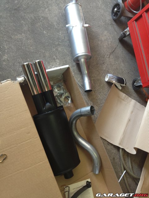

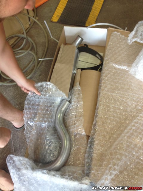

När jag insåg att mitt avgasrör var rätt slut, då satte jag mig och beställde hem ett Simons avgasrör från mina sponsorer ScStyling.
Det blev himla fint och lät mysigt som fan! Världens bästa pojkvän hjälpte mig med monterandet smile
https://www1.garaget.org/gallery/images/170/169992/169992-c2355f3912a9ce8830a38507efc28ac8.jpghttps://www1.garaget.org/gallery/images/170/169992/169992-68f8321ea836fd194c9fe9e9d42cc32c.jpghttps://www1.garaget.org/gallery/images/170/169992/169992-07e89b5fd67ae9be572c63b9dfdd056d.jpghttps://www1.garaget.org/gallery/images/170/169992/169992-e433a853c128d89abfc9f5b3b28411e4.jpg
Färdigt, och tätt - som det ska vara!

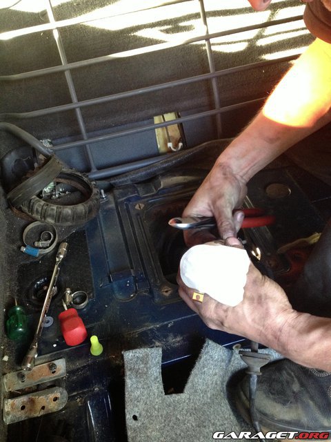

Dock fortsatte bilen att bråka med mig, på precis samma sätt som förut. Så jag plockade fram ett sopparelä som jag fått tidigare från skroten. Monterade det, men felet kvarstod. Så då gav vi oss på bränslepumpen istället och bytta till en helt ny från Liljas.
https://www1.garaget.org/gallery/images/170/169992/169992-fb80269abb5eee7cd8f80ef79c25c1fe.jpg
Dock bråkade bilen redan med mig dagen efter, och då blev jag så förbannad så jag slet ut ettans säkring och väntade en minut, sedan satte jag i den igen. Och då gick bilen som vanligt igen. Sedan körde jag raka vägen till Liljas och berättade om mitt bekymmer. 2/7/900-experten där informerade då mig om att det relät jag fått på skroten inte var ett sopparelä utan ett overdrive-relä. Så det var bara att köpa ett nytt, riktigt relä och byta det.
https://www1.garaget.org/gallery/images/170/169992/169992-03de0e8d7b830c5c562e8efad783510f.jpg
Och sedan dess så har bilen gått klockrent utan bråk big_smile

nämen va fint att den slutat bråka med dej tongue
va kostar ett nytt sånt relä i dagsläget?
Ja det var jätteskönt! big_smile
Ett sådant relä kostade mellan 120-180 kr på Liljas smile

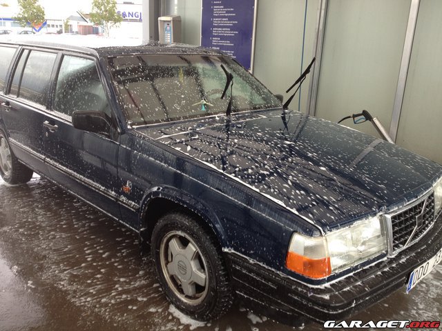

Oktober månad så långt började med att bilen fick sig en välförtjänt tvätt!
https://www1.garaget.org/gallery/images/170/169992/169992-febed8d18b86d0da2b0e1d5c3d241af6.jpg
