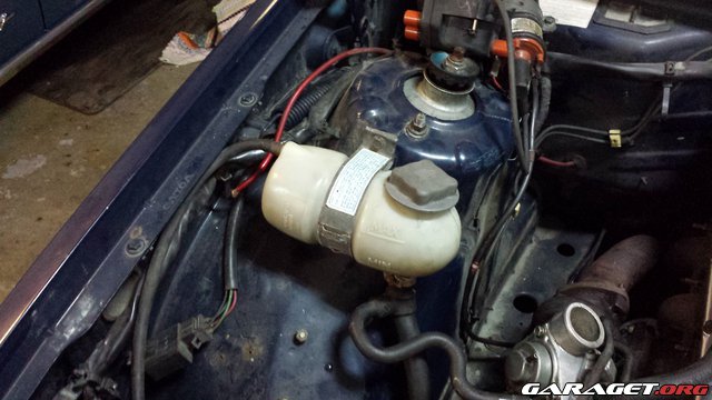

Hållaren till expansionskärlet. smile
https://www1.garaget.org/gallery/images/125/124529/124529-90baea896145ecaeb4c964332a374392.jpg

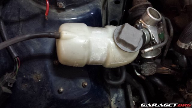

Ett stycke fräscht expansionskärl! smile
https://www1.garaget.org/gallery/images/125/124529/124529-24a5f081e4a59eb80f4b3e9d18830694.jpg
Monterat och klart. smile
https://www1.garaget.org/gallery/images/125/124529/124529-1227389cb09a9918621a215e921a55e4.jpg

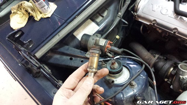

Höll nästan på att glömma lambdasonden.. så fick den åka på plats också. smile
https://www1.garaget.org/gallery/images/125/124529/124529-8e6f6f1c548ff6b433bb51a884d56f1d.jpg

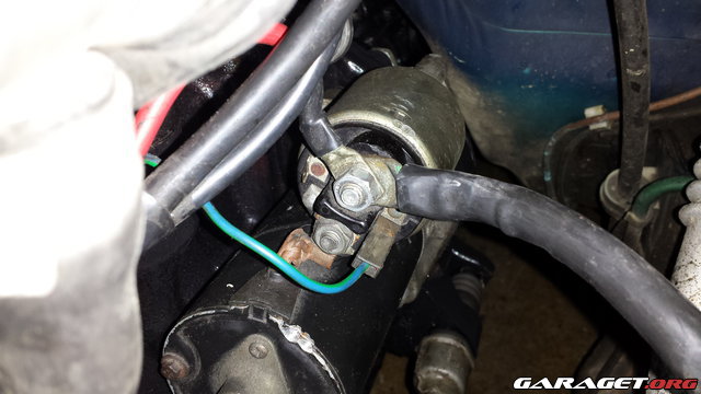

Startmotorn inkopplad. smile
https://www1.garaget.org/gallery/images/125/124529/124529-89d0b7b338e1d4da789fb1fbfd3c3ce9.jpg

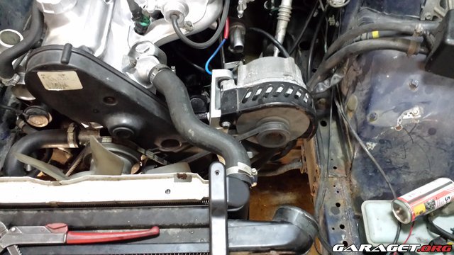

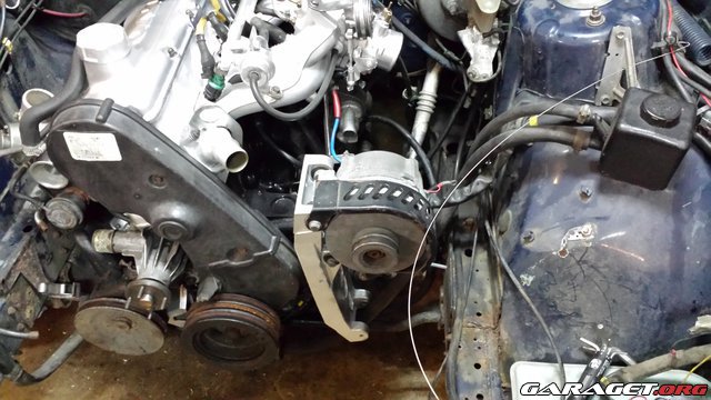

Generatorn på plats. Blev inte den svartlackade, då jag tyvärr målade det med en färg som kräver 150grader värme innan den härdas och kladdar bara innan, så plockade en standard vi hade liggande. smile
https://www1.garaget.org/gallery/images/125/124529/124529-92f371038f77eb7f11682befd1923ff3.jpg

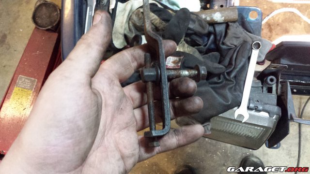

Sträckaren till servopumpen gick av när jag skulle spänna remmen.. jävla skräp, håller ju inte för att spänna en rem.. :-p
https://www1.garaget.org/gallery/images/125/124529/124529-607887be51e9142eac54bde173f66307.jpg
Hittade en spännare till en generator, inte exakt samma men....
https://www1.garaget.org/gallery/images/125/124529/124529-c8bbe82e1cec403cbf35dadc2f9b4434.jpg
Med lite förnuft går allt lösa.. smile
https://www1.garaget.org/gallery/images/125/124529/124529-5086019ba3c8f207275c65193b13037c.jpg
Remmen på plats och spänd.. vad generatorremmen gör på golvet vart en bra fråga... :-o
https://www1.garaget.org/gallery/images/125/124529/124529-03149e494966bc67e73b9aff0c7a0390.jpg

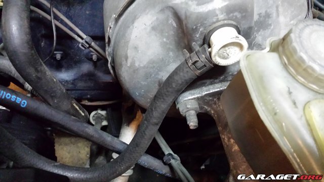

Vakumslang från bromssservon till insuget.
https://www1.garaget.org/gallery/images/125/124529/124529-a27af5a032377257b088080ad728aea9.jpg

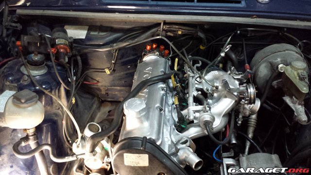

Rotor & fördelarlock på plats smile
https://www1.garaget.org/gallery/images/125/124529/124529-f032145ad12b312fa2c249c2530be0a0.jpg

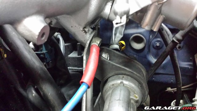

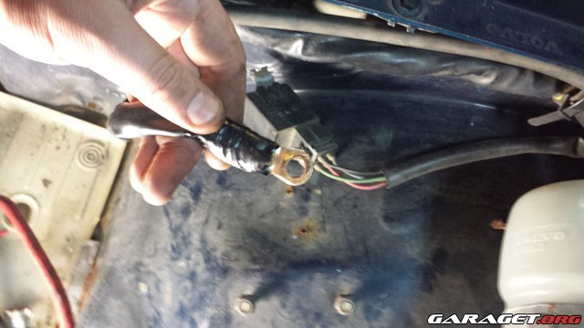

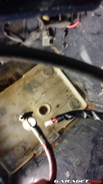

Sedan gick pluspolen till all el i bilen av när vi skulle koppla på ett batteri..
https://www1.garaget.org/gallery/images/125/124529/124529-a148c1f42c5efc4810c0b3cef436d040.jpg
En gammal slutstegskabelskontakt och lite våld så löste sig de. smile
https://www1.garaget.org/gallery/images/125/124529/124529-26c8e8f648672c9f1d5d3629e80f4b82.jpg

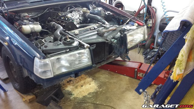

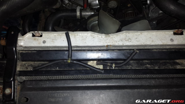

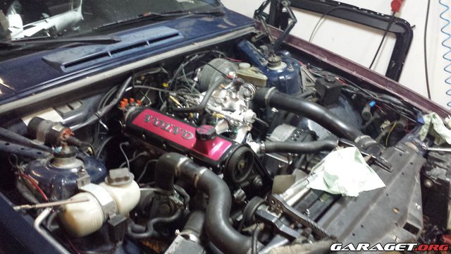

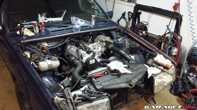

Intercooler och kyl på plats! smile
https://www1.garaget.org/gallery/images/125/124529/124529-f9e7dcf4d2798b1a7c2e224b75d3c970.jpg

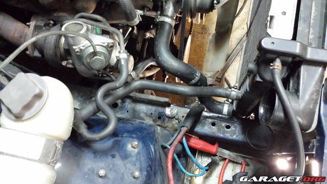

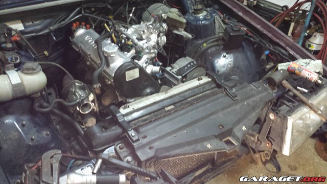

Lite kylarslangar till kylaren och turbon, även motorn.
https://www1.garaget.org/gallery/images/125/124529/124529-165a60b2ead37a460dcaeb995646ddd8.jpg
Slangen från kylare till termostathuset. smile
https://www1.garaget.org/gallery/images/125/124529/124529-6afce21103a809d08543b315811495ee.jpg
Sedan blev det inte så mycket bilder mer, men alla tryckrör och slangar på plats! smile
https://www1.garaget.org/gallery/images/125/124529/124529-0031c7d53d4d7d4ffc69c93d4dd03a2c.jpg

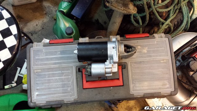

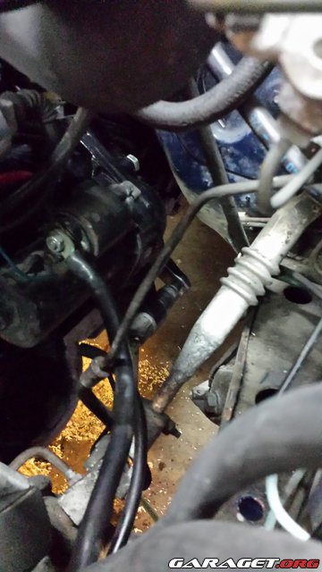

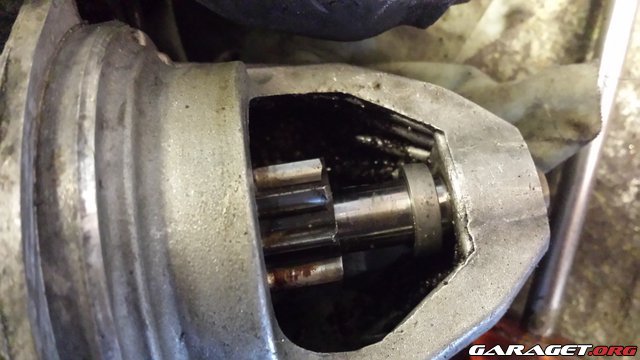

Skulle starta och det lät som en jävla stavmixer, plockade loss startmotorn och visade sig att kuggen på solenoiden var helt lös, inte konstigt haha..
https://www1.garaget.org/gallery/images/125/124529/124529-d68147352c1c46c33506faf55afe2dc3.jpg

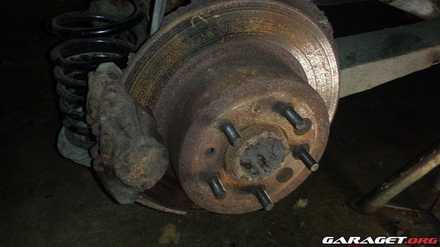

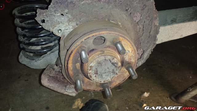

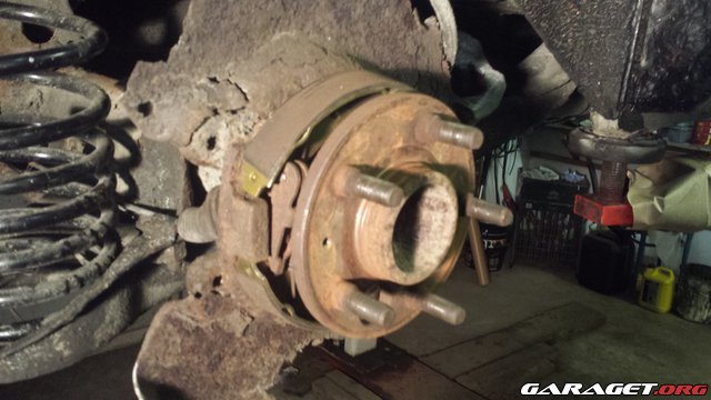

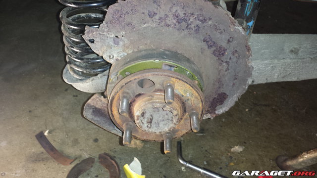

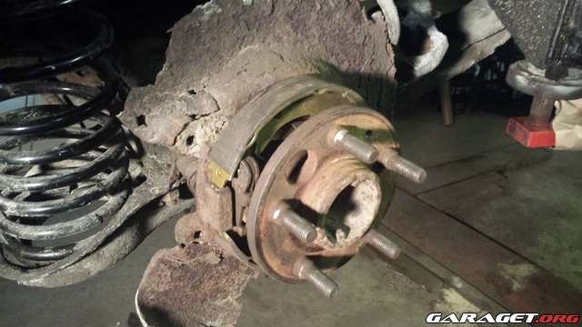

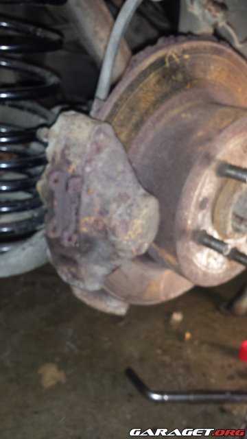

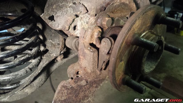

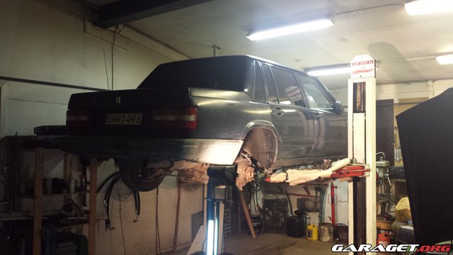

Sedan var det dags för bromsarna som blev en 2a på senaste besiktning för 3 årsedan ungefär, satt fast baktill, och jag bad till gudarna att jag skulle slippa köpa nya OK..
https://www1.garaget.org/gallery/images/125/124529/124529-679680fcc1de558f6f8ad32b20837a9b.jpg
Gammal kärlek rostar. smile
https://www1.garaget.org/gallery/images/125/124529/124529-31ff2a502110aee0fa38222c08466eed.jpg

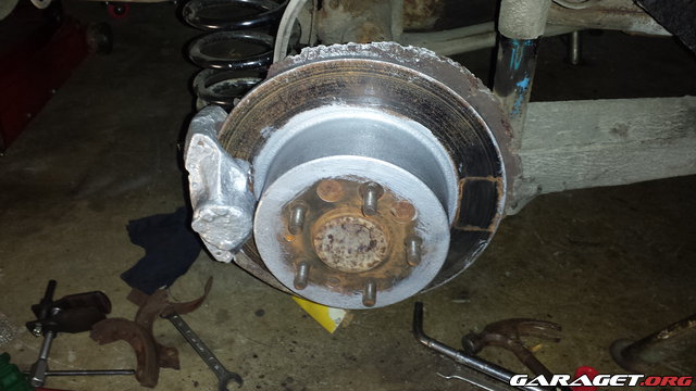

Ok & Skiva borta, kollade över handbromsen lite snabbt.. smile
https://www1.garaget.org/gallery/images/125/124529/124529-7250e403b913f0af5ab16d961d263a66.jpg

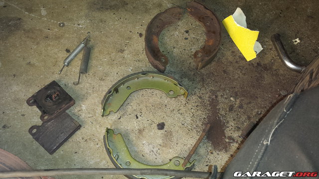

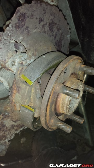

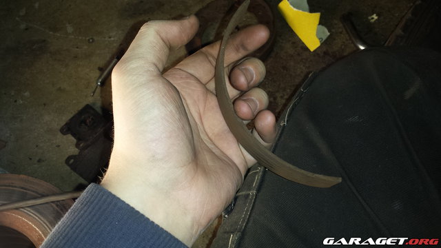

Hade nästan helt nya backar liggande, då beläggen lossade ifrån dem som satt där (beläggen lossade från backarna) så fick jag ju byta dem..
https://www1.garaget.org/gallery/images/125/124529/124529-27a1669ebff40d7bc236b6dc5b2ffaff.jpg
Fina belägg.. men vad gör de för nytta när dem inte sitter på backarna? -.-
https://www1.garaget.org/gallery/images/125/124529/124529-2a3740977ab893b5f46b5981a596573b.jpg

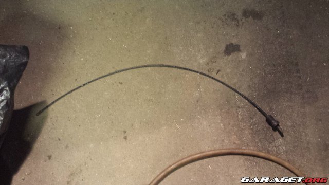

Monterat backarna.. de är ett helvete o greja med handbromsen, tråkigt om inte annat..
https://www1.garaget.org/gallery/images/125/124529/124529-c96739adf5605dcfee46e0f21dc8df55.jpg
Hmmm tänkte jag.. märkte sen att jag lagt bygeln som vajjern går in i upp & ner på, inte konstigt.. åtgärdade det men kom ingen bild på det tyvärr..
https://www1.garaget.org/gallery/images/125/124529/124529-b9e40870818320fa44f64549947482ed.jpg
Lite kludd och allt ser ut som nytt. smile Och oken släppte och smörjades upp finfint! smile

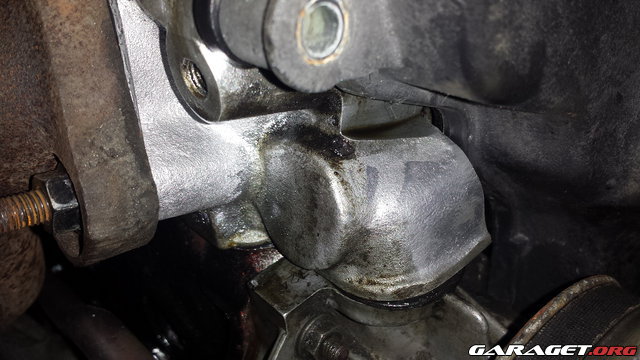

Sedan.. yippie.. att de läcker olja första gången man startar en helt nybyggd/renoverad motor är ju underbart, eller? Från toppen.. dock inte mellan topp & blocket som tur är, kanske är kamaxeln eller någonstans där..
https://www1.garaget.org/gallery/images/125/124529/124529-a5b9059986c91fd8c2f103833cd34840.jpg

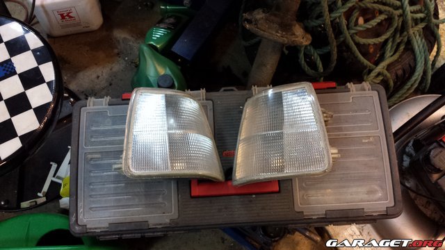

Var och handlade ett par vita blinkers..
https://www1.garaget.org/gallery/images/125/124529/124529-bb08291f3bcc975c9b6960f2de81699b.jpg

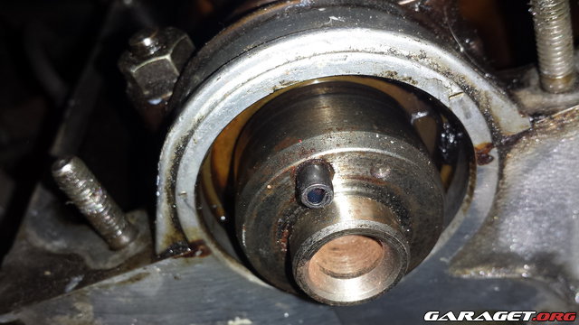

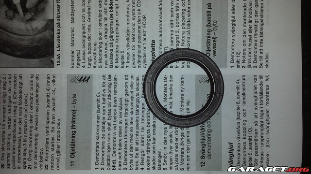

Hmm.. tror någon har haft bråttom vid ihopmontering utav denna bil.. glömt packboxen till kamaxeln.. konstigt de trycker olja? Öööh.. nä! :-p
https://www1.garaget.org/gallery/images/125/124529/124529-af6ff6521b3d28d3656d1435bfef6609.jpg
En styck packbox hittade vi.. som skulle suttit där redan, menmen.. monterade på den, har dock inga bilder på detta när vi monterade ihop för de blev lite krångel när kamremmen inte ville lägga sig riktigt, men de löste sig tillslut! smile
https://www1.garaget.org/gallery/images/125/124529/124529-5dceaf6a54bfb88e6aade2631d9e75ab.jpg

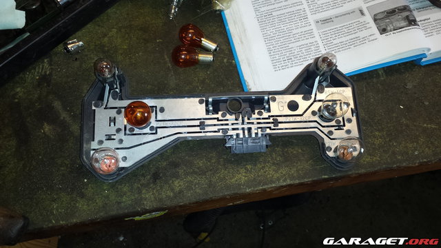

Lite trevligt småpill istället med lamporna.. baklamporna fick nya lampor i sin hållare. smile
https://www1.garaget.org/gallery/images/125/124529/124529-6cb25bb76b89dbf11b7821c500725032.jpg
Rättså praktiskt. Fick 5 såna lådor med olika bra & ha lampor till bilar från min kära farfar för ett par årsedan till epan.. t.o.m glömt av de, så nu kommer dem till användning. smile
https://www1.garaget.org/gallery/images/125/124529/124529-7db150730295e23c64094c84a85e5261.jpg

Blinkers på plats också.. smile
https://www1.garaget.org/gallery/images/125/124529/124529-be328f40c2307695fbd202c833648fc6.jpg

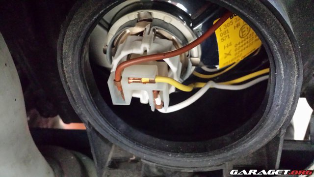

Halvljus på plats.. smile
https://www1.garaget.org/gallery/images/125/124529/124529-ecae47b84378059d3dbb679685600c13.jpg

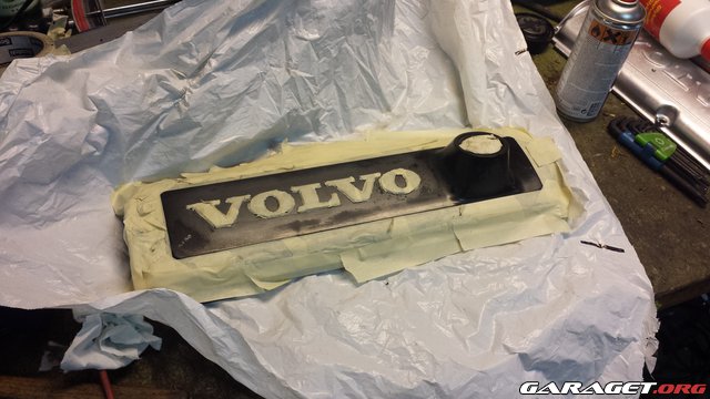

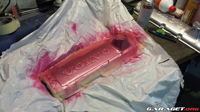

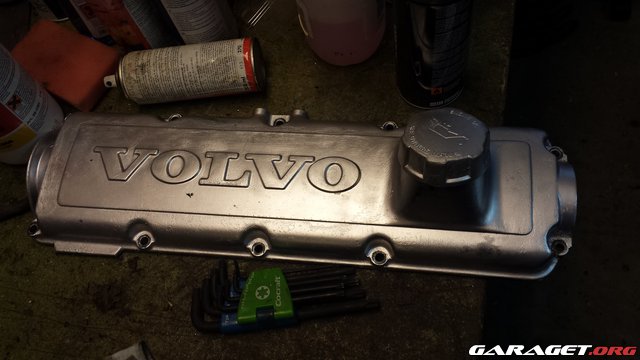

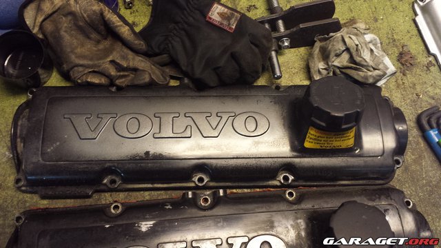

Mycket missnöjd med min ventilkåpa som jag lackade snabbt innan montering.. blev fult & dåligt!
https://www1.garaget.org/gallery/images/125/124529/124529-a5e6aa75223fa2e1f31c87446cee372e.jpg
Hittade några andra kåpor, ville ha något med svart..
https://www1.garaget.org/gallery/images/125/124529/124529-6e774b072a33cd9a7d11e0b34e1e1ae0.jpg
Efter lite slipning, och mycket och åter mycket pill så..
https://www1.garaget.org/gallery/images/125/124529/124529-7bd75ede571b7f3d40e19baf4efb0b65.jpg
Retar väl alltid någon? wink
https://www1.garaget.org/gallery/images/125/124529/124529-f6e8039fa63762429ad1e59f5ad82dcb.jpg

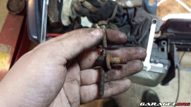

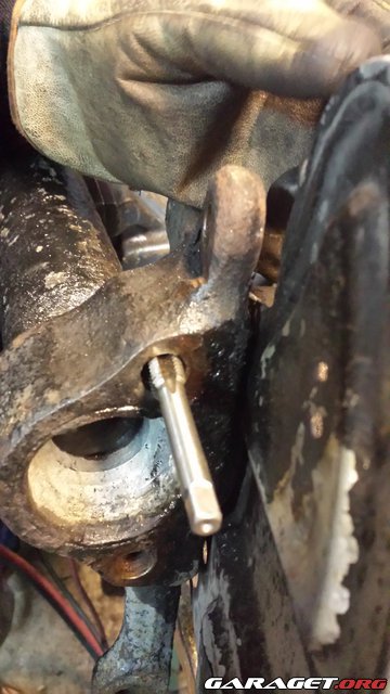

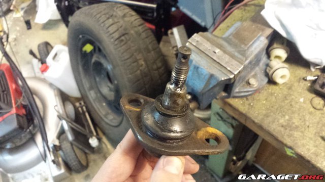

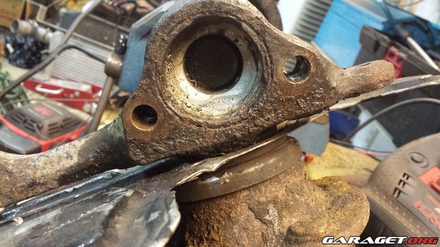

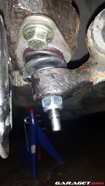

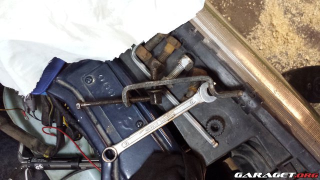

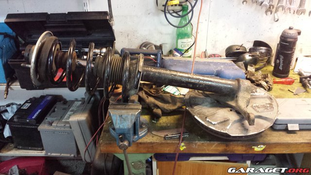

Sedan demonterade jag fjäderbenet på passargerarsidan som har en avdragen bult vid spindeln, som jag lyckades dra av när jag demonterade dessa senast..
https://www1.garaget.org/gallery/images/125/124529/124529-21e7ce50e12909ea11a88c607b9574d4.jpg
Borrade ur och höll på i evigheter med värmning, borrning och slog och allt fans moster.. men tillslut fick jag till ett hål och kunde gänga upp det igen, tackar min kära far för hjälpen!
https://www1.garaget.org/gallery/images/125/124529/124529-cbeb502a2e39dc52c952f9feecd9ac6f.jpg
Slavcylindern åkte sedan på plats med segersäkringen och luftades.. fungerade efter mycket om och men.. kopplingscylindrarna gillar inte mig, haha!
https://www1.garaget.org/gallery/images/125/124529/124529-ad706fa1ac67edd52e44f4c2bdb8ac8b.jpg
Det nygängade fjäderbenet åkte sedan på bilen.. orkade inte ta massa bilder hehe, hoppas de funkar ändå. smile
https://www1.garaget.org/gallery/images/125/124529/124529-6380eab70fee0c558b14d89a33f958a7.jpg

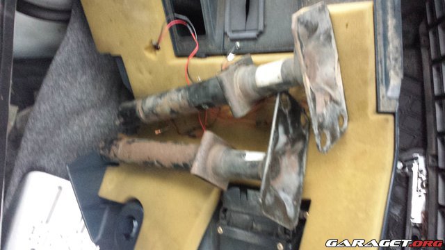

Hittade krockbalkarna i en utav alla bilars skuff på gården..
https://www1.garaget.org/gallery/images/125/124529/124529-61c34473b76828e82160ba7f31f6e3d5.jpg
Ventilkåpan åkte på plats! Blev faktiskt nöjd även fast jag var grovt oseriös.. smile Är ju en vinterbil trots allt!
https://www1.garaget.org/gallery/images/125/124529/124529-5c4e1190f92d6c2eec2e0069ad862e93.jpg
Krockbalkar på plats smile
https://www1.garaget.org/gallery/images/125/124529/124529-97df86d0758a52f67a191d45bb750342.jpg

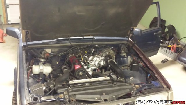

Ja, sedan åkte det på 15" fräscha alufälgar med däck på fram, monterade framspoilern, grillen, motorhuven, fixade fast växelspaken invändigt med damasken och allt, monterade in en ratt och sedan backade jag ut den.. stod varm i en kvart med värme på invändigt så det får gå igenom allt.. Sedan blev det en premiärtur! smile
https://www1.garaget.org/gallery/images/125/124529/124529-d5cadb6f26f6f0969a51509e27b3c53a.jpg
Så, nu är det endast lite småsaker kvar fram tills det är dags för domedagen på bilprovningen på Tisdag föremiddag! smile

Sedan skulle jag spänna handbromsen efter monterat i andra stolen ifrån 760n, och ja... ni ser.
https://www1.garaget.org/gallery/images/125/124529/124529-a1e3c0579058121a06d451a203a37867.jpg
Sån tur va hade jag köpt en bakaxel ett par veckor innan från den skrotbilen jag plockade till 760n. Satt en relativt nyrenoverad handbroms på den så åkte till polaren där bakaxeln ligger och den lossade rätt enkelt. smile
https://www1.garaget.org/gallery/images/125/124529/124529-ba342520fe967f4a86547392ce274cff.jpg
Polaren hade även lyft så vi körde upp den, gick så fint så! smile
https://www1.garaget.org/gallery/images/125/124529/124529-d264a224fb1c4dd29c687c385f86ec8b.jpg
Bygeln som håller backarna märkte jag ju va kass när jag hade isär det senast.. som ni ser ligger de snett.
https://www1.garaget.org/gallery/images/125/124529/124529-02877280a735a945b31185b90cdf5745.jpg
Gamla. VS nästan nya som satt på bakaxeln. smile
https://www1.garaget.org/gallery/images/125/124529/124529-b9e6166ff0f7cde454fcc577ce60ee8c.jpg
Bygeln utbytt samt vajjern på plats. smile
https://www1.garaget.org/gallery/images/125/124529/124529-abf76314563aaa09e72f5bb49cba4c68.jpg
Sådär! Bara på med skiva och hjul och spänna handbromsen! smile
https://www1.garaget.org/gallery/images/125/124529/124529-dcd0f7070c32a6a413c94e58e975d9c6.jpg

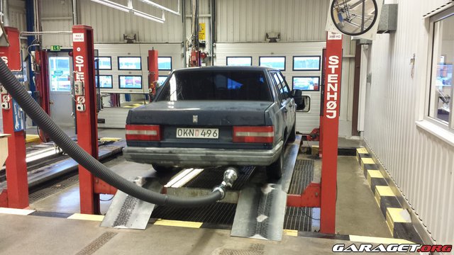

Utanför bilprovningen igår.. lite nervöst måste jag säga! Ferrarin bredvid blev shockad när en redig bil körde upp.. wink Blev en 2a på glapp i höger spindelled fram.. rätt lindrigt undkommen tycker jag allt för att stått i 3 år. Handbromsen blev givetvis godkänd!

Åkte sedan in idag och släckte 2an så nu är bilen besiktigad och klar i ett år! Nu skall de ske lite roligare saker som förberedelse inför vintern! smile
