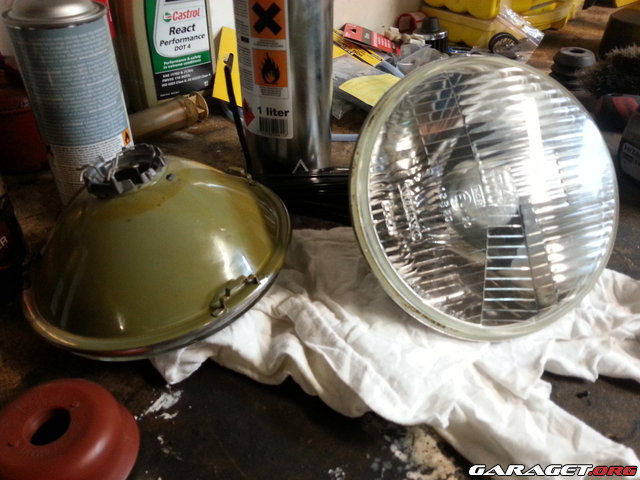

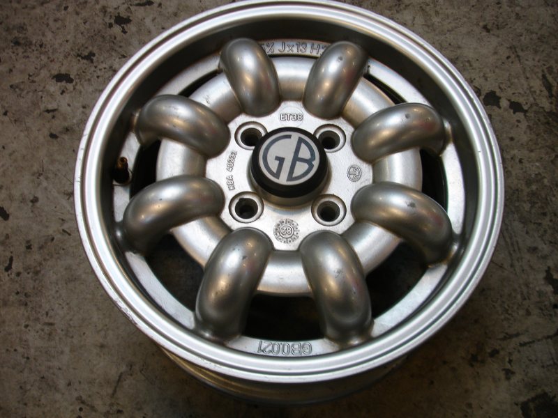

är det någon som har tips på fälgar? jag vill ha tag på så kallade "GB" fälgar eller några andra klassiska gamla fälgar, är det någon som har tips eller något till salu får ni gärna höra av er!

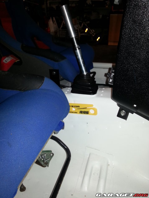

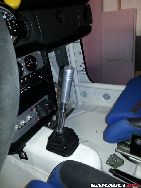

svarvade en ny växelknopp, vart kanske inte så snygg men väldigt funktionell!
https://www1.garaget.org/gallery/images/123/122865/122865-e58add043c939ebe8a156871b18b2c80.jpg

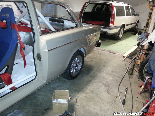

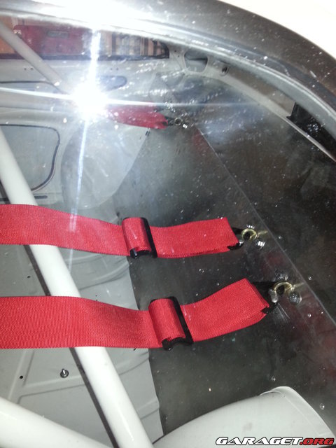

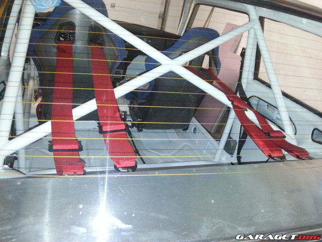

gjorde klart bältesfästena bak oxå
https://www1.garaget.org/gallery/images/123/122865/122865-0fd161e58bb4f22193174cf9e5ef3c08.jpg
https://www1.garaget.org/gallery/images/123/122865/122865-66ae925b9785f51e33538c61e7c714fa.jpg

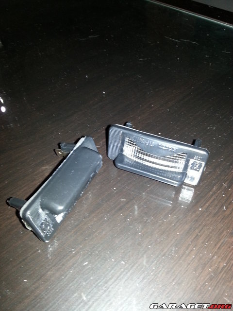

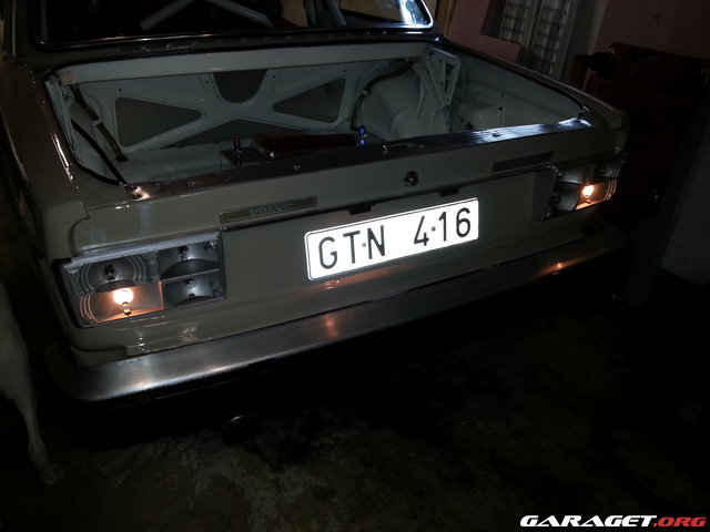

jag fick ett litet paket med nya regbelysningen så dom ska klickas dit imorgon tänkte jag.
https://www1.garaget.org/gallery/images/123/122865/122865-cce88b91c8a27fad789d6ad3edc2e41f.jpg

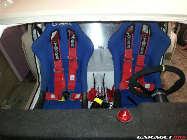

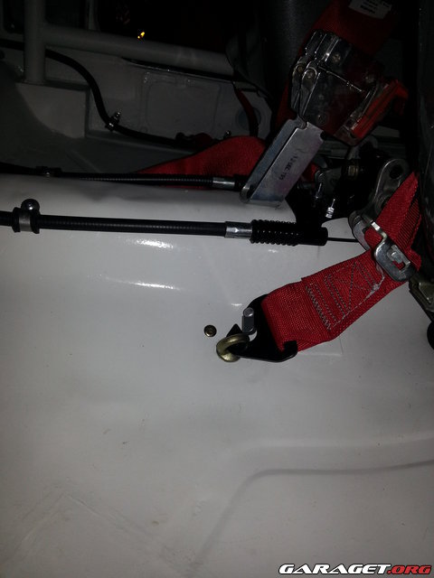

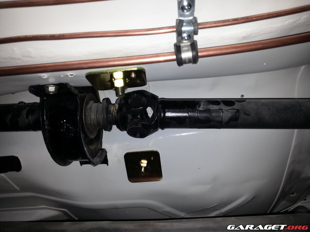

har grejat ikväll igen.

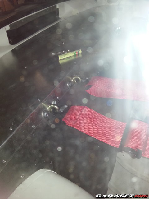

fått dit sista bältesfästena så dom är nu klara!
https://www1.garaget.org/gallery/images/123/122865/122865-db9249257983f4a58350382276111fa4.jpg
bältesöglorna på golvet
https://www1.garaget.org/gallery/images/123/122865/122865-1e83fc7265069344c44f1323303424ca.jpg
fästplattorna under bilen
https://www1.garaget.org/gallery/images/123/122865/122865-713c167c611ce774de6fdd13a36c7c20.jpg
bälteskniv.
https://www1.garaget.org/gallery/images/123/122865/122865-d41c385a5a936566d936951adb2eb928.jpg

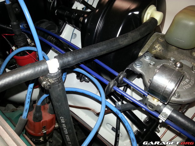

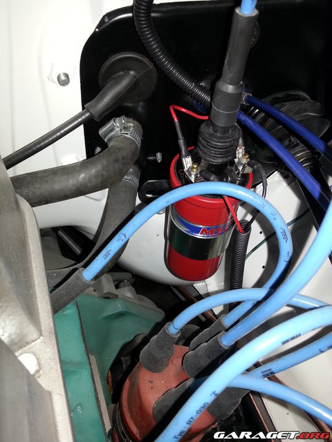

bytte tändspole till en msd blaster oxå
https://www1.garaget.org/gallery/images/123/122865/122865-2d5968ea082da149d8f8c1ba1dfa4d22.jpg

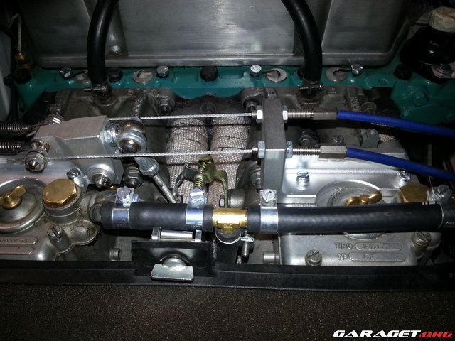

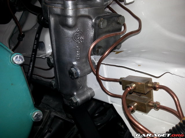

fästet till filterkingen och gasvajrarna
https://www1.garaget.org/gallery/images/123/122865/122865-3cad5345a8bc0f974c98a1bffc2b77ac.jpg

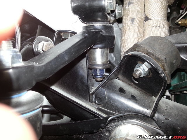

bytte en mutter till hjälpstyrarmen som jag stört mig länge på att den var rostig och begagnad
https://www1.garaget.org/gallery/images/123/122865/122865-526970e2b9326f967af054a35a3949e4.jpg

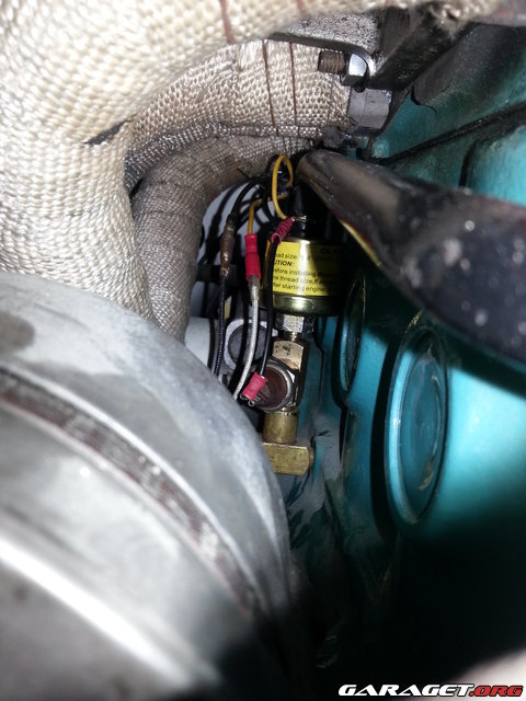

idag har jag fipplat dit oljetrycksgivaren som jag glömde göra tidigare, den ska kopplas till lampan som ska tändas om trycket försvinner.. alltid något:)
https://www1.garaget.org/gallery/images/123/122865/122865-2f332baa7c17f5cfb6b3204a577fa43d.jpg

13 september 2013
Vad heter fälgarna? Väldigt speciella, aldrig sett några liknande!
137 Inlägg
14 september 2013
Vet bara att dom kallas "gb" fälgar. Inte allr för ovanliga skulle jag tro..

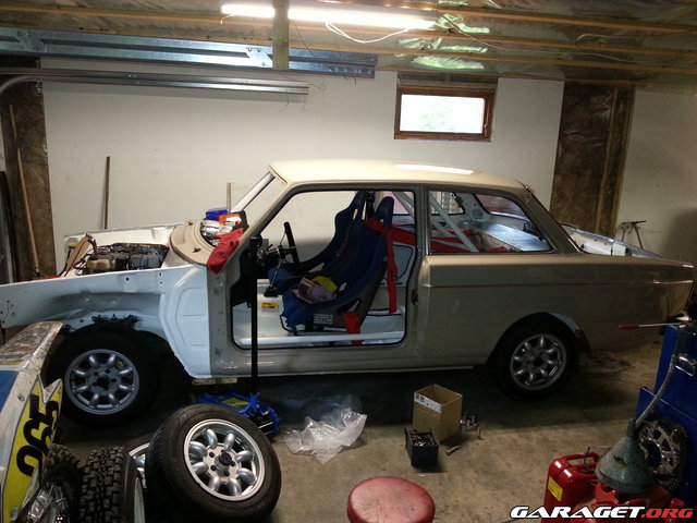

så, då var spacer och längre pinnbutar beställda, vart 30mm spacer i bak.
http://butik.spacer.se/shop/28254/art54/h3958/11583958-origpic-a44d11.jpg
kolla in mitt volvo weber projekt! http://www.garaget.org/forum/viewtopic.php?id=279093
137 Inlägg

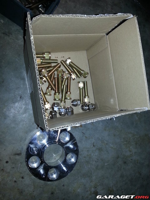

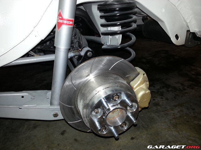

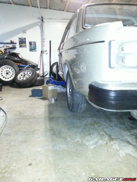

18 september 2013
#59
update:

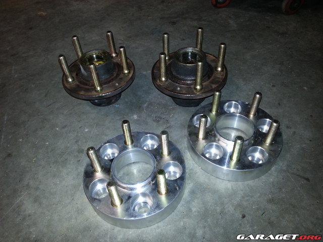

fick hem spacers och pinnbult idag, väldigt snabb leverans av spacer.se det tackar man för!

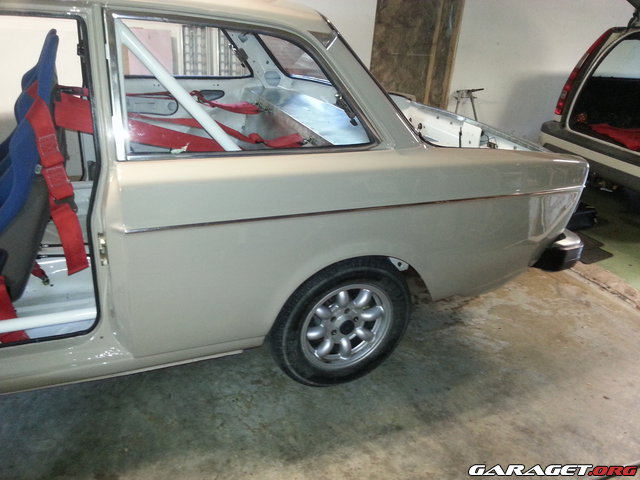

https://www1.garaget.org/gallery/images/123/122865/122865-c2c323683fc9a42eb3dad33b244c4556.jpg
provmonterade
https://www1.garaget.org/gallery/images/123/122865/122865-50d525cada97043f0964d4f5c375135c.jpg
jag tänkte pressa i dom längre bultarna i spacern och i naven fram till helgen så det går att montera ordentligt.
men nått sånt här vart det iallafall!
https://www1.garaget.org/gallery/images/123/122865/122865-d1729787b64f74cc6e6819663f481038.jpg
https://www1.garaget.org/gallery/images/123/122865/122865-d86241604362f5049d582b8baa465b4a.jpg
samma spårvidd i bak som i fram, det som var tanken!
och här är en bild som den står nu och väntar på delar....
https://www1.garaget.org/gallery/images/123/122865/122865-9d2dda669cb7a8c12c02bbd1c8a0c5b2.jpg
fick höra igår att alla delar var grundade för sista gången och att dom ska lackeras till helgen.

liten update ang spacers.
idag har jag bytt till längre pinnbult, det gick smidigt som tusan i fram.
dum som man är så skulle man ju ha beställt spacers med längre bult i redan från början, så nu har jag fått fräsa upp hålen så de längre bultarna skulle passa. men nu är det gjort så nu har jag bult med marginal för mer spacer om man vill!
https://www1.garaget.org/gallery/images/123/122865/122865-d817a735287c4252c7f4c6739c818f54.jpg
