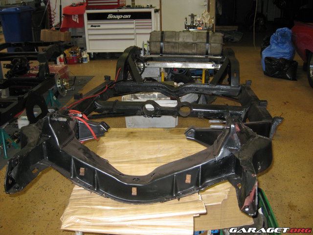

Chassi byggnation :
Ramen kommer från en -72, som är ombyggd till C2. Jag hade informationen att det inte var så mycket som var olika. så fel det var....
- Jag köpte ramen färdig, rostlagad, blästrad och målad. helsvetsad. rätt uppspänd vid svetsning.
- Samtliga karossfästen fick flyttas runt.
- Bakersta tvärbalken är annorlunda, och har ett annat totalavstånd från utgångspunkten, den har dessutom en ned böjning av längsgående ramben innan sista tvärbalken. det blev en hel del merjobb här.
- C3 ram har en förstärkningsbalk vid kickupen, som inte C2 har då den inte passar mot förvaringslådorna bakom stolarna. Denna får vara kvar, uttag i förvaringslådorna måste göras. fästena boxade.
- extra förstärkningar inlagda framför kickupen.
- extra förstärkningar och boxningar vid infästning till bakaxeltvärbalk.
- Förstärkningar vid infästning till bakre länkarm.
- Växellådsbalk har gjort delbar, den kommer antagligen att göras om till en ny lättvikts, typ utan genomföring för avgassystem. görs i höghållfaststål-rör. samma som för bur.
- mer förstärkningsfäste för växellådsbalk, tar upp skjuvande krafter.
- boxning av övre bärarmsinfästning.
- boxning av undre bärarmsinfästning.
- boxning av främre krängningshämmarinfästning.

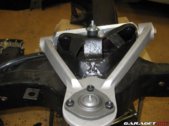

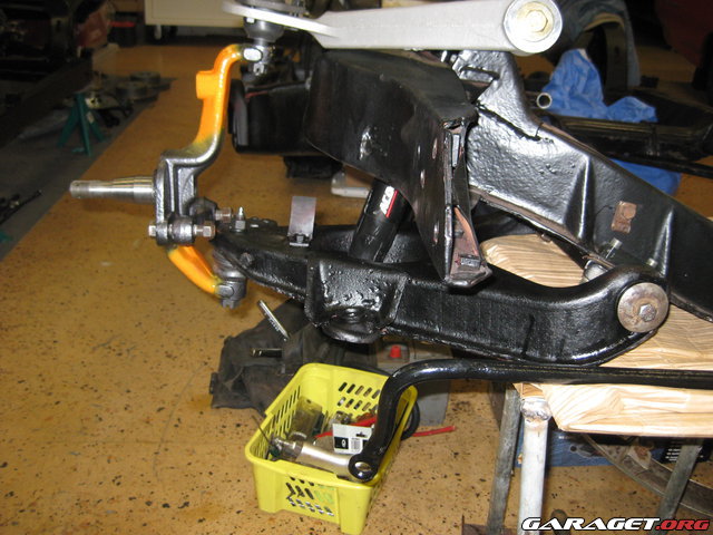

framvagnsdags :
merparten av delarna behålls. dock lättade delar : nya övre bärarmar i AL, med justeringsmån och nedflyttad geometri. nedre bärarmar förstärkta för att ta coilovers. dubbel justerbara för att kunna ställa in rätt höjd. Polyuretan bussningar. SB krängningshämmare. Orginalstyrningen får vara kvar. nya delar, samt en renoverad styrsnäcka.
https://www1.garaget.org/gallery/images/146/145357/145357-179701063990210cbbb4660b4ae3baa3.jpg
tight geometri.
https://www1.garaget.org/gallery/images/146/145357/145357-df1a64959efc4ac7886cef2d603d5fc7.jpg

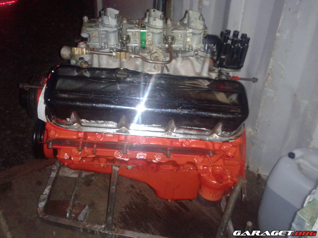

motor uppdatering.
Motorn har varit byggd ett tag, men saknat flera vitala delar till förgasare och tändning. Nu är de på  plats och dags för provkörning.
Det är en i grunden 427 L71 motor, men med stora modifikationer.
Motorn är framför allt byggd att gå på E85. Det för att den reguljära bensinen idag inte klarar högre kompression. och med den här gamla tekniken med fast tändkurva och förgasare,så finns det inte tillräckligt många skruvar att skruva på.
För att kunna få upp vridmomentet och körbarheten på motorn har kompressionen hållts hög, ca. 11,5:1. Detta tillsammans med en höglyftande kam och stora inloppskanaler och ventiler, skall sörja för en tillräcklig luftförsörjnng.
För att behålla original utseendet har original TRI-POWER insug och förgasare behållts, men förgasarna är kraftigt modifierade. Uppdaterade för att klara det högre bränsle oluftflödet. Original ventilkåpor gick inte att få plats med, då långa ventiler, rullvippor krävde mer plats.
Chevas 427 motor har i grunden den bästa förhållandet mellan borrning och slag, så den är bäst att utgå ifrån, om man vill ha en pigg och varvvillig motor. Men maxvarvet skall fortfarande hållas under 6500rpm.
Då blev det så här med motorspecifikation :
Borrning x slag : 4,36x3,76.
kolvar : ROSS, smidda specialformad dome för open chamber. 11,5:1 kompression.
Kamaxel : Roller kam för mekaniska lyftare. ca. 282deg. dur, .650lyft. Comp Cams.
Topplock : MERLIN gjutjärn. 119cc. 375cfm insug portar. kraftigt modifierade. 2,30 insugsventiler. 1,95 avgasventiler. +0,250 ventiler för att klara längre ventilfjädrar. större dia. ventilfjädrar. Titanium retainers. lash caps. Comp Cams rullvippor.
Övrigt : smidd vevaxel. H-beam vevstakar. HV oljepump. specialdesignat oljetråg. Org. Corvette fördelare med ny Hall sensor pick-up + MSD tändsystem med retard funktion.

29 oktober 2013
då kommer det lite bilder på motorn. det gick inte att lägga upp filmen från provkörning p.g.a storlek, jag jobbar på att göra den mindre och lägga upp den.

https://www1.garaget.org/gallery/images/146/145357/145357-247f17ef310ff3c8a2f5c3b969695cdd.jpg
motor Chevy 427 L71. Tri-Power.
