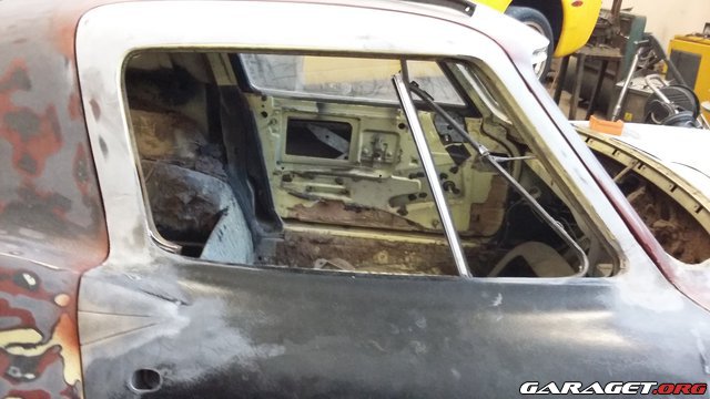

Nu kan man tro på att detta skall bli 1 bil igen. Inte bara en hög delar, krockade, rostiga eller saknade. Nu är Höger dörren på plats, efter en del justerande, så sitter den rätt OK, bara springan som skall slipas upp till rätt spel.
alright !!
https://www1.garaget.org/gallery/images/146/145357/145357-c28e82c5b24bb7766370007b1c3e08f8.jpg
hö dörr lagad

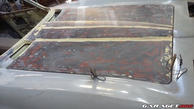

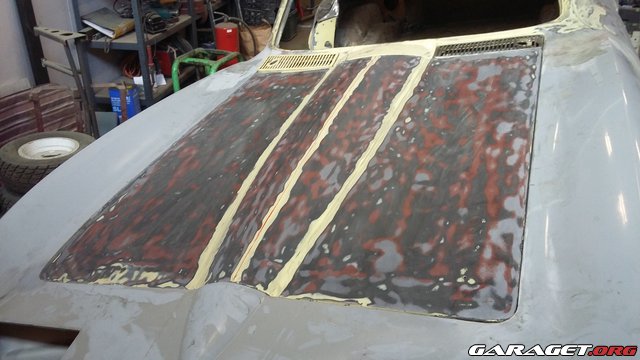

ytterligare lite framsteg. Org. Sb-huven på plats. passar riktigt bra, med tanke på att fronten är en eftermarknads avgjutning. kvar att ta upp springan till nominellt mått och vattenslipa ytan innan grundmålning.
BB-kolfiber huven är det väsentligt mer att göra på...
https://www1.garaget.org/gallery/images/146/145357/145357-438e1bbc918cef116fa31910eb671f96.jpg

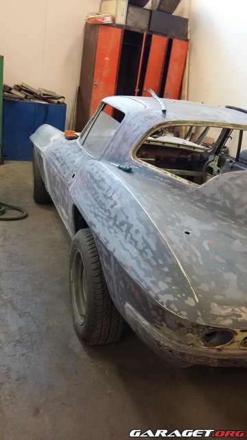

Vänster sidan i det närmaste klar....
https://www1.garaget.org/gallery/images/146/145357/145357-97e343ba0774c5782736eb7aeb0e9c3d.jpg
vänster sida..

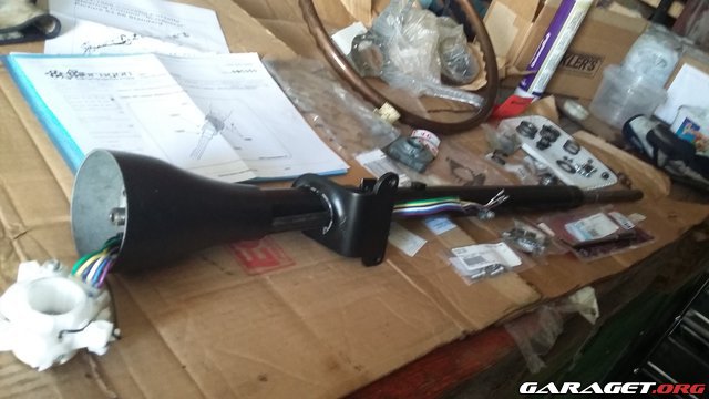

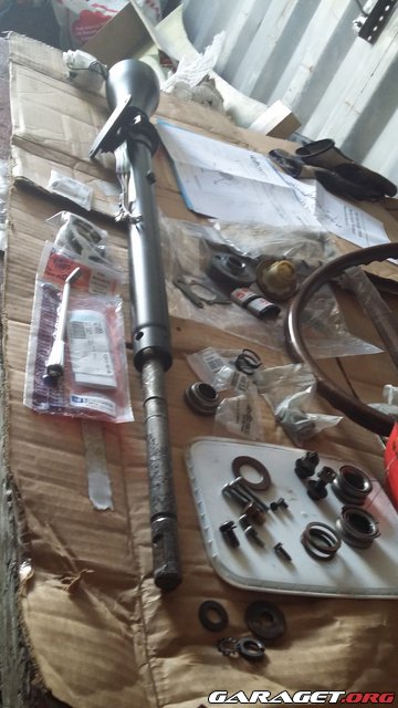

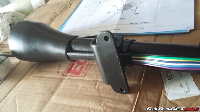

Den här blev knepig. Plockade isär den för länge sen. för länge sen... Dokumenterade inte. kom inte ihåg hur det satt ihop...
- Många smågrejor blev det.
- Nya delar som inte ser ut som de gamla...
- Blev till att leka bildetektiv igen. Hittar på nätet en amssa instruktioner, och även ett teknisk servicemarknadsbrev, där man verkat göra en teknisk kampanj på nedre styrstången, lager och tätningar med ett speciellt smuts o dammskydd..
- Jaha, det blir till att forska mer...
- nya lager, tätningar, blinkers kontakt o hållare, ratt renoverad.
- Det tog en halvtimma att pilla dit blinkerskontakt med kablage.....
https://www1.garaget.org/gallery/images/146/145357/145357-d8f7a67b3d69cd31300cefb8b1be5f35.jpg
styrstång med blinkerskontakt monterad
https://www1.garaget.org/gallery/images/146/145357/145357-ebf94bc6d113bd30efc4dcdc2b677a2f.jpg
kablage på rattstång.
https://www1.garaget.org/gallery/images/146/145357/145357-c2633d05beef961f8ae8e15b350540bb.jpg
alla smådelar.....

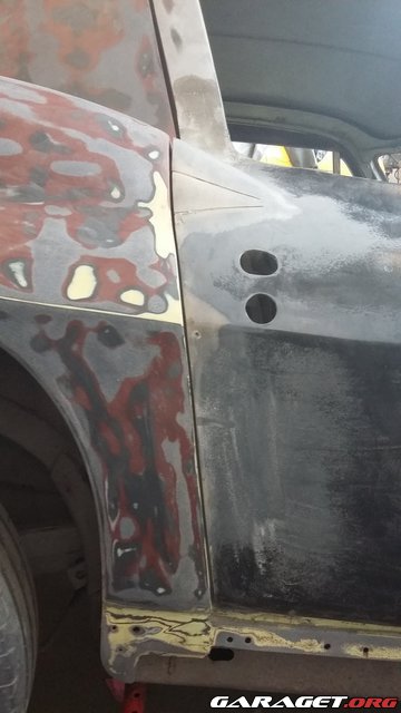

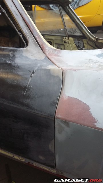

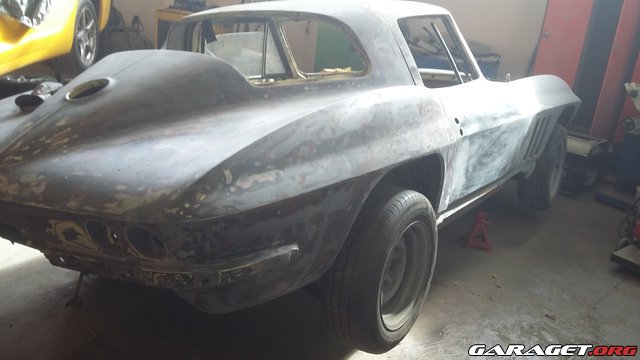

Då så. Även den krockade Högersidan börjar bli färdig. Ännu en dag i sliperiet. Kvar att våtslipa och få till alla kanter. Även dörren börjar närma sig färdigstatus.
https://www1.garaget.org/gallery/images/146/145357/145357-2f0f2c75a118eb41af05480e38ad1a2f.jpg
hö sida färdig...
https://www1.garaget.org/gallery/images/146/145357/145357-3fa2eadac4e483b203a78586e8397c82.jpg
hö dörr  lagad.
https://www1.garaget.org/gallery/images/146/145357/145357-86152e034283ce52670b9c01aaad0289.jpg
springan med rätt spel...

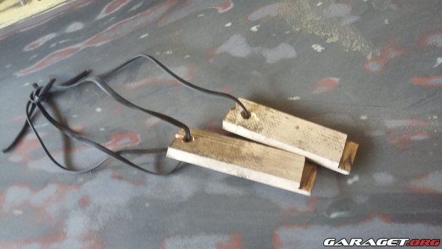

Nu, kuggfråga : Vad ska man med några träpinnar till en plastbil ?
Först med rätt svar bjuder jag på en provåkning. när kan jag dock inte lova....
https://www1.garaget.org/gallery/images/146/145357/145357-a342d8d5317c567781a65dcf849b8709.jpg

#188
kolla springor mellan ex dörrar å skärm ,samt huv å skärm, baklucka å bakskärm har rätt mm passning

Korrekt !
Snabbt & bra svar...
Du får hålla koll på var jag börjar köra, så får du ta kontakt med mig då ! Ser att du är nära Mantorp, så provtur kanske kan bli där !

Jo, det var som sagt tolkar. Så här har jag använt dem. Har lagt måttet på 5mm. Ncrs säger 4-6mm, har jag för mig. Men i tum...... så efter ännu en dag i sliperiet. Så här blev det....  Huven kommit på rätt plats. Rätt ok med tanke på att det är en eftermarknadsfront. Kvar att slipa i radien. Några timmar till......
Att lägga in bilder med mobilkamera, inte min grej... så här hade jag tänkt mig det. org. huven närmar sig färdig status.
