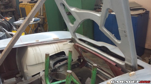

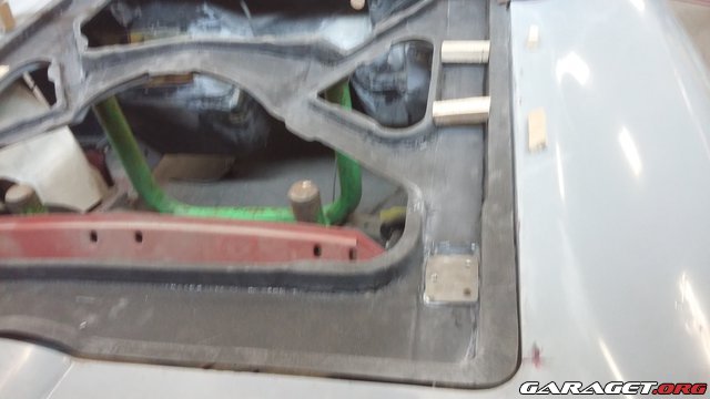

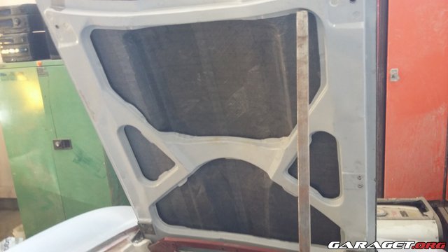

Jaha, nu har jag kommit fram till ett lite mer intrikat problem att lösa....
Jag har ju tidigare visat en 2-delad kolfiber huv. Har låtit att proffs ta fram en 2 modeller (avgjutningar) o sen gjort avgjutning av dessa i kolfiber. Nu när kaross jobbet börjar närma sig färdigstatus, o SB-huven passar riktigt bra, är det dags att ta fram dessa kolfiber detaljer o passa in och limma ihop....
Trodde jag...
När vi började titta mer i detalj så var underdelen (ramen) den som har styrkan, inte i linje med frontens ''välvning''. Den var på tok för ''platt''. o behöver masseras för att få rätt passform. Dessutom så skall ''scoopet'' så högt som möjligt, för att få plats med en BB-motor, med luftrenare. O i mitt fall så har jag en Tri-Power org. luftrenare, o efter en del jämförande mätning, så har jag kommit fram till att -67-huven för BB (med scoopet) är 1/2 tum högre än 65-66 BB huven.
Så, när vi började mäta in allting, så inser vi att huven måste komma upp ca. 20mm, från det läge den hade ut gjutformen.
Bild 1 : Underdel, med limmade huvfästen.
https://www1.garaget.org/gallery/images/146/145357/145357-77d2d7ba68565bf71d68f77d84c6c96c.jpg
kolfiber underdel med limmade huv fästen.
så här mycket låg ramen under skärmen, i utgångsläget. = -15mm.
https://www1.garaget.org/gallery/images/146/145357/145357-db80c1cfae41040f214ff798b1f3cddf.jpg
uppstaging av ram/underdel. o undertill början till bygge av ''mothåll''.
https://www1.garaget.org/gallery/images/146/145357/145357-6a82b72902a61ad4672140e28b99a2da.jpg
Så, efter en del konsulterande med proffset som gjutit kolfibern, så har vi kommit fram till :
Epoxi är värme upplösande. så med försiktig värmning, under uppspånning, så kan man modellera fram rätt ''välvning'', samt justera upp höjden på ramdelen. Det går åt ett antal försök, innan man hittar rätt.
underdel under skärm.
underdel fixerad o på plats.

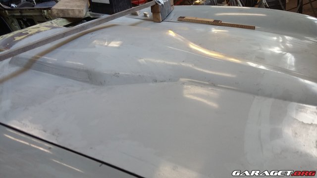

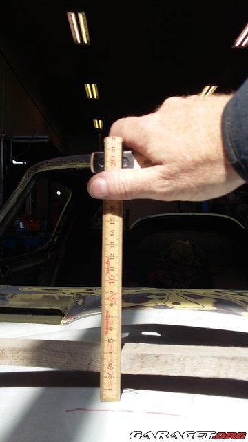

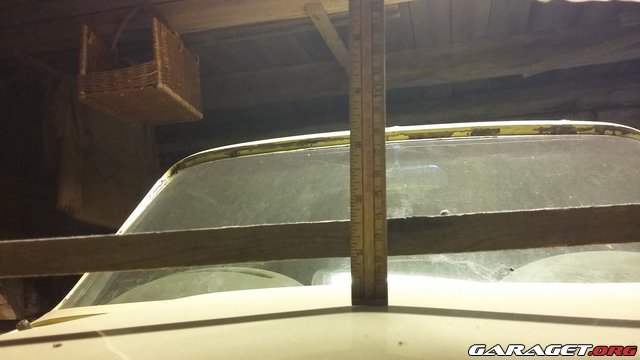

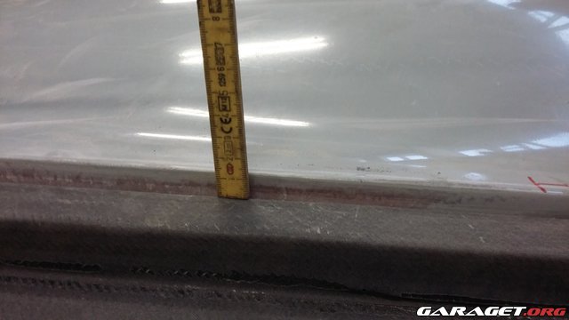

Det blev till att kontrollmäta huv höjd, o räkna ut hur mycket som behövdes ''justeras upp''.
Gick till en annan -66 coupe GUL, med en --67 BB huv monterad (mycket välkänd bil i dessa sammanhang.....)
med den byggda ''mallen, så kom vi fram till ca. 23mm frigångshöjd. Då har han haft plats med en BB med luftrenare under denna.
Min -66 BB huv låg på ca.35mm, innan vi började ''massera upp....
https://www1.garaget.org/gallery/images/146/145357/145357-85e1bca764cd02752347ada6f0065be0.jpg
-66 med -67 BB huv.....
https://www1.garaget.org/gallery/images/146/145357/145357-77d2d1622dda7efbf1733f80a5bfc9c2.jpg
-66 BB huv innan justering.

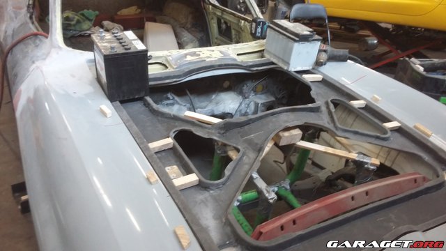

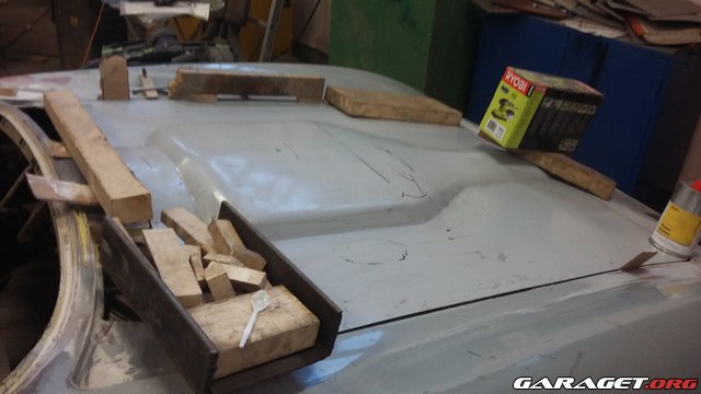

nu rullar det på !!

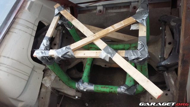

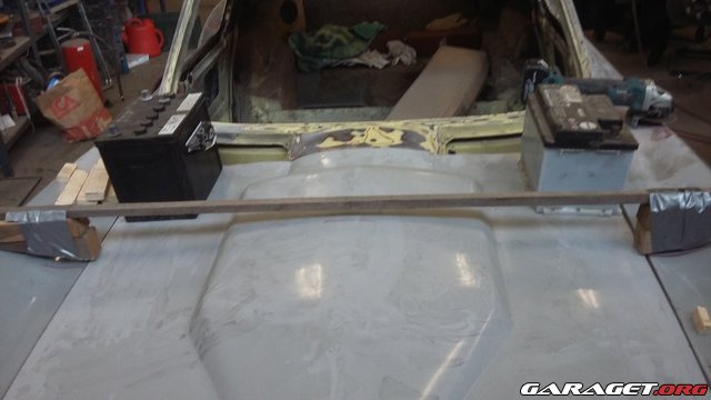

Ramdelen måste sättas i ''spänning''. Så den las upp mot detta byggda mothåll. Bra med Silvertape.... passar överallt....
https://www1.garaget.org/gallery/images/146/145357/145357-805ebf0e4c9cdebf2bcf74c2a584f760.jpg
mothåll.
Sen på med lite ''uppjusteringsmått'', o på med motvikt, för att tynga ner o o få spänning.
https://www1.garaget.org/gallery/images/146/145357/145357-574b7d4d5ec83b33b3792ba20f29ea4e.jpg
mothåll applicerat.

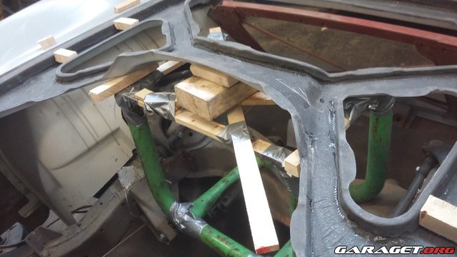

Sen blir det att värma försiktigt på de delar man vill ''mjuka upp'' och få ändrat läge på. alltså inte ytan som är i felaktigt läge, utan den del som är bärande o behöver i det här fallet ''sänkas''. Det tog ett antal försök med värmning, avsvalning o ny värmning. sen börjar det komma på plats.
https://www1.garaget.org/gallery/images/146/145357/145357-a05179eeba567c19cefd527a0a1b8fcc.jpg
o då blev det så här efter ett tag.
https://www1.garaget.org/gallery/images/146/145357/145357-7feed5d7b0977541a9cf2eb1b161c7f3.jpg
nedspänt.
nedspänd ram i samband med värmning.

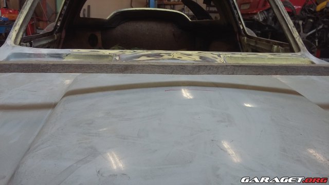

Jo,vi har använt överspänning. Det behövs för att få ''rätt form'', till rätt läge.
Det är Kolfiber, men Epoxy-plast, så den kan värmebehandlas.
Så här blev det till slut, efter kanske 10st omvärmningar o justerande med mothåll och tyngder.
https://www1.garaget.org/gallery/images/146/145357/145357-920600367d4dbe93a47faa56425310cc.jpg
kolfiber BB-huv med rätt form....
På mm... 23mm, men efter limning kommer den upp till 20mm. Det var måttet att uppnå.

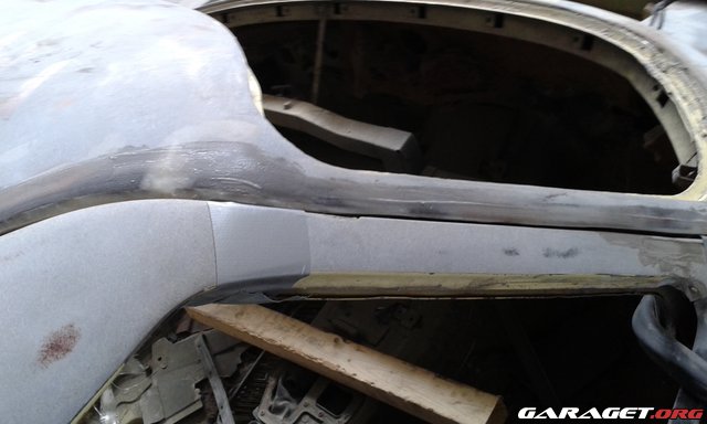

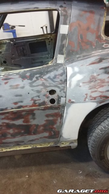

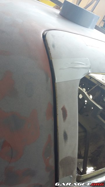

nu har karosslagarn lite små jobb kvar att göra. smiter emellan med ett ''problem'' vi visste skulle uppstå....
När dörrarna monterades med nya lister, aj aj aj.... fy rackarns.... det blir ju till att börja om... inget stämde längre. och blev tvunget att slänga igen dörrarna för att de skulle stängas...uuuuhhhhhh....
Ja ja, efter att listerna suttit i kläm några veckor, o lite småjusteringar, så är det väl inte helt omöjligt på vänstersidan. ni kan gå tillbaka till gamla bilder o se hur det var utan list... det blir mer justering, o att byga upp med mer plast, smat att slipa ner på vissa ställen....
https://www1.garaget.org/gallery/images/146/145357/145357-d2d0b7ce0233be8190be481e986c3f6c.jpg
vänster med list monterad.
https://www1.garaget.org/gallery/images/146/145357/145357-3ffc3fff094be5ed8d28369859b0f0f8.jpg
taklist monterad..
https://www1.garaget.org/gallery/images/146/145357/145357-53377f465c1c0c9943a5b87a20e0fefe.jpg
vänster fram

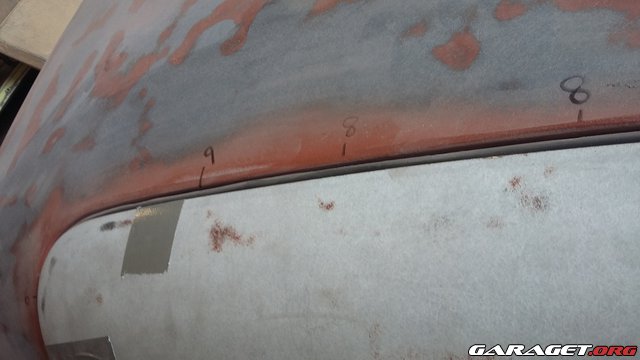

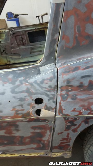

osså va de högerdörren... suck.....
Den har blir svårare.... mer utanför, större spalet, ojämnt... uh....
https://www1.garaget.org/gallery/images/146/145357/145357-f46c62f208e8171c8bb07095e847751b.jpg
hö dörr med list innan slutjustering...
bakifrån o ovandel...
https://www1.garaget.org/gallery/images/146/145357/145357-646e5ca8c51b9fc5e7f77d44811fbc91.jpg
uppifrån o bakåt..
https://www1.garaget.org/gallery/images/146/145357/145357-b15c8ad452e8d10be34b61e0069f5b04.jpg
med list före just.

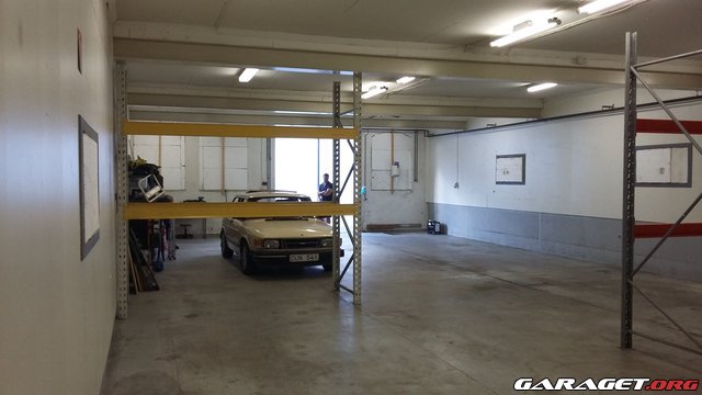

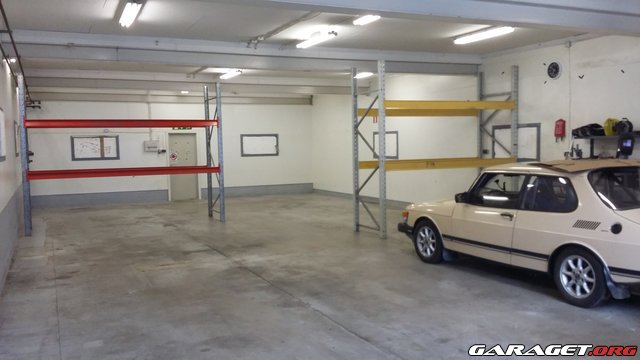

MMMmmmmmm...... äntligen.... Efter 10 års leatnade... På hemlig plats i kunga riket Svea.
Nytt garage. dags att börja fylla på med ''vettar''.
Hur många tror forumet får plats här ?
nu skall det byggas bilar.....
https://www1.garaget.org/gallery/images/146/145357/145357-ce78348add18ac91f62622fa3772627d.jpg
nytt garage...
https://www1.garaget.org/gallery/images/146/145357/145357-f80177e50b413dbde68c4f8c8f4fe690.jpg

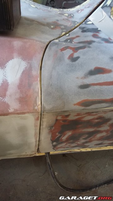

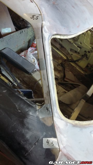

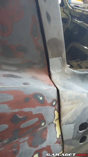

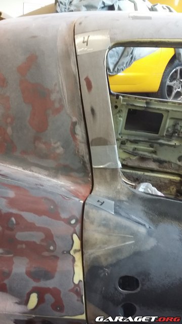

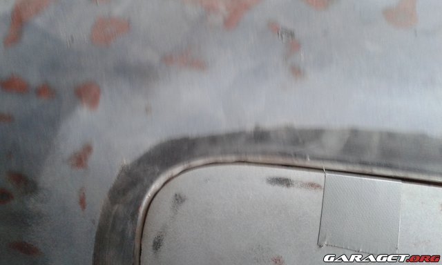

tillbaka till karossarbetet. efter lite övervägningar vad göra med lister o dörrspringa, o koll på andra bilar, kom vi fram till att bäst, för oss, är att bygga på med material för att minska springan, sen slipa upp den till nominellt mått. här är det påbörjat. ser bra ut o stolpen börjar nu närma sig det som den skall vara.
https://www1.garaget.org/gallery/images/146/145357/145357-2fb9b6a827c732c0f417172553ffa2db.jpg
dörrspringa epoxilimmad o uppbyggd.
https://www1.garaget.org/gallery/images/146/145357/145357-66b039a99e03f67fd8dfbb620ecc57ea.jpg
hö dörr bakkant.

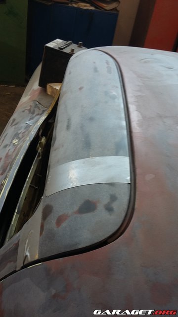

Garagesäsongen börjar. Nu är det på sluttampen vad det gäller karossen. BB-huv limmad på plats. spännande att se hur det blir när limmet härdat....... Blev till att lägga in en hel del mothåll, o trycka ner för rätt profil.
Dörr på rätt plats. med list på plast. Lite me rjobb med sista justeringar.
https://www1.garaget.org/gallery/images/146/145357/145357-536143043fd2eac3dfa4e4a8790d0232.jpg
BB-huv, limmad på plats.
