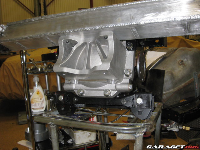

äntligen har flara väsentliga delar till bakvagnen blivit färdiga :
- bärarmar iordninggjorda av svempa Ullmark, tack för hjälpen ! : helsvetsade, förstärkta,polyuretan bussningar, toms yttre drivaxlar. bild kommer under veckan..
2 : egenutvecklad bakaxelkåpa i aluminium. vi har själva designat, 3D-ritat, gjutet och bearbetat i Sverige. hållfasthetsberäknat, lastanalyserat och optimerat dimensioner , gjutning o bearbetning.
ett antal fördelar över orginalkåpans gjutjärn som bara går sönder och väger 11kg. :
- 43100 värmebehandlad AL.
- viktrduktion ; 5kg vikt.
- bättre värmeavledning.
- större oljekapacitet.
- påfyllning och avtappning (avtappning finns ej på originalet.....)
- anslutningar för oljekylning.
provning i andra bilar kommer att påbörjas i början av säsongen. det här skall bli intressant.... fortsättning följer.

Jäkla coolt! Häftigt med svenskutvecklade grejer smile Menar du att det kan bli fråga om såna påfrestningar att man behöver en separat oljekylare på'n? Blir det med extern pump eller blir det något självflödessystem då?
Riktigt coola framsteg i alla fall! smile
Autopilot: På.
Projekt: Skogsmulle on a budget
283 Inlägg
17 mars 2014
jo, visst blir det varmt.....
- vi har ett race team som skall prova kåpan. de har mätt upp temperaturer på 130 deg. C. utan kylning och är det varmt ute, så stannar det inte där.
oljan börjar falla sönder vid 120-130 grader. Så i de extrema fallen så måste man ha kylning, och då är det en extern pump med special kylare (optimerad tryckfall) för att få det kallt.....
- nästan alla orginalbilar som har kört sönder diffen har gjort det för att oljenivån ej är synlig/mätbar och den blir för varm och då går flera delar hem......

Låter logiskt om det med bakaxeln. Men förstå inte riktigt hur det är uppbyggt. Är det så enkelt med två hål i locket med en pump och kylare så oljan går runt genom kylaren. Eller har jag missuppfattat det hela? För övrigt mycket snyggt arbete.
283 Inlägg
17 mars 2014
man kan ju göra på olika  sätt.....
-enklast är om man tar ut oljan i nederkant, sugkanal till pumpen, och pumpar den genom en kylare, och sen in i ovankant. Att tänka på är att oljans höga viskositet kräver specialanpassad pump, och det samma gäller för oljekylaren, så att man inte får för högt tryckfall över kylaren. sen är det viktigt med positioneringen, så att det inte blir för högt att pumpa......
- överkurs är om man kan  lyckas få till oljekylning/munstycke direkt riktat mot kuggingreppet. vi skall försöka åstadkomma det. men det får bli steg 2......

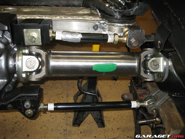

första uppmontering av nykonstruerat 6-länkssystem. obs att det är uppriggat. skall nu svetsa ihop allt. mätte upp camber rörelsen från ofjädrat till helt infjädrat. ser mycket lovande ut...
- återkommer med mer detaljer och info. när det är hopmonterat....

Äntligen färdigmonterad bakaxel med balkupphängning färdig. mycket tid har gått år att egen konstruera och tillverka i Aluminium. både bakaxelkåpa och tvärbalk. viktreducering : 10-12kg.
https://www1.garaget.org/gallery/images/146/145357/145357-a140fe0a41c4755888b92e907ddb4111.jpg
med monterad balk i AL.
https://www1.garaget.org/gallery/images/146/145357/145357-b65771b06b859c75708b6663e25a66a4_tn.jpg
