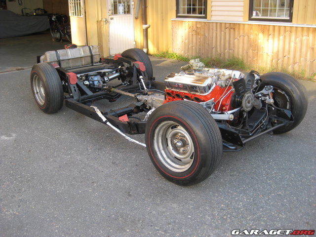

närmar sig... chassit ute  och rullar för första gången. mer saker på plats : motorinstallation till kylsystem, elsystem på plats. på väg till slutsvetsning av sista förstärkningar och störtbursfästen. mer bilder i fotomapp.

chassi på väg...

nytt försök.
https://www1.garaget.org/gallery/images/146/145357/145357-2c70a52ea05be3f1205156ddb5355423.jpg

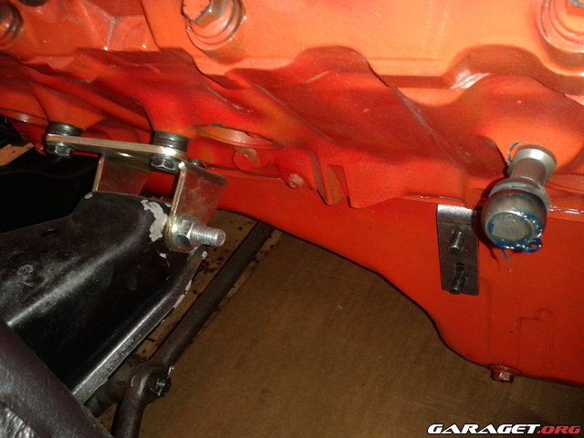

bild på motorfäste , på begäran. vinkeln på installationen måste mätas in, så får man schimsa in lämplig vinkel. stumma fästen, går bra om motorn är välbalanserad.
https://www1.garaget.org/gallery/images/146/145357/145357-9283eb95d5ff3d17501756c7b7bdd704.jpg
http://www1.garaget.org/gallery/images/146/145357/145357-9283eb95d5ff3d17501756c7b7bdd704.jpg
Ser bra ut!
Sådana fäste kan inte jag använda, jag får hitta tidigare variant.
Balanserad motor är a o

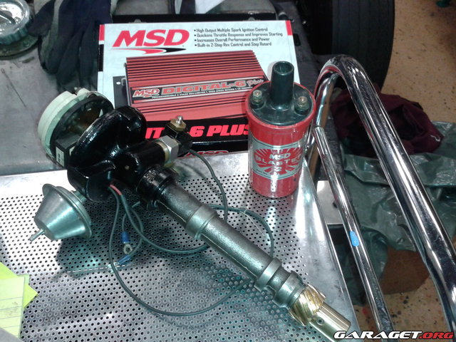

Tändsystem iordninggjort  för montering. orginalet med enkel mek brytarspets o svag tändspole har ersatts av en hallsensor (magnet), högeffekt tändspolefrån MSD, MSD-tändkablar. och en MSD tändförstärkar box. Min tidigare erfarenhet av detta är att man kraftigt förbättrar start egenskaperna, stabil tomgång, och mycket bättre högvarvs effekt. Total sett allt blir bättre....
ja, allt blir paketerat så att det ser orginal ut. org. fördelare med mek. varvräknar uttag. har med en vinkelväxel, då det visat sig att det reducerar krafter på växeln i fördelaren. det blir axialkrafter med direkt monterad vajer, men med  vinkelväxeln kan man reducera axial krafterna, och få växeln till att överleva.
https://www1.garaget.org/gallery/images/146/145357/145357-cb1a5b4b427217deceaea02e650f96e9.jpg

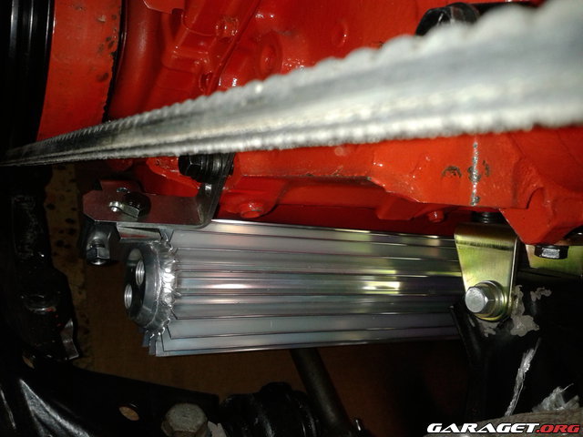

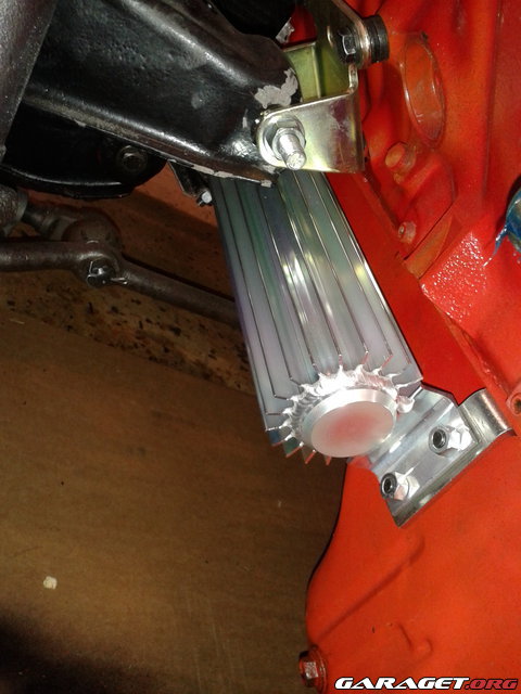

oljekylarinstallation til motorolja. ''fit smoothly''.... bra passform under motorfäste och sticker ut lämpligt vid fläkten. I den här är det en kylkanal som går in o ut vid samma ända. strängpressad AL. bra värmeavledning med stora kylflänsar. kommer att mäta o-temp i sump och efter kylaren.
https://www1.garaget.org/gallery/images/146/145357/145357-c6f4e6747d1bcf2171b9b65a075c5f48.jpg
https://www1.garaget.org/gallery/images/146/145357/145357-0a1e744c115ea712da794b3cecb29fb2.jpg
