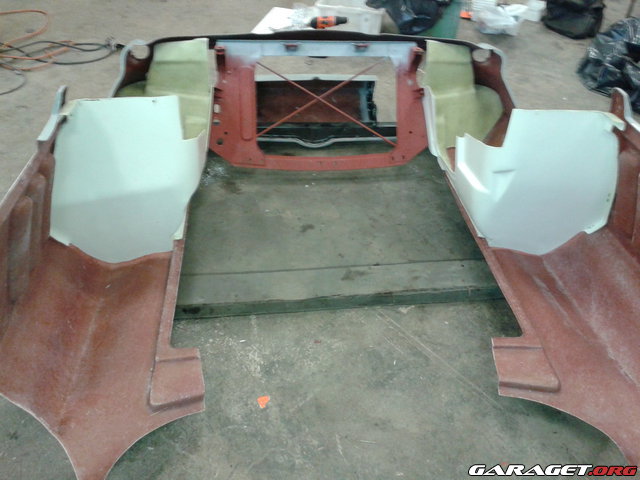

provmontering : front, innerskärmar, kylarram.passar nääästan....
lite finjustering...

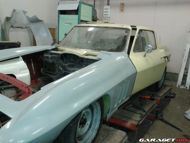

283 Inlägg
8 mars 2015
#105
de var som tusan... det passade, bara liiiteee finjustering..

Härligt med bitar som "faller" på plats!

Nu börjar hon se ut som en bil igen! smile

tackar för uppmuntringarna !
- Jo nu kan man ju börja se att det kan bli en bil igen. I alla fall kommit förbi läget där man river ner mer o måste reparera. nu är det mer att bygga upp o färdigställa....

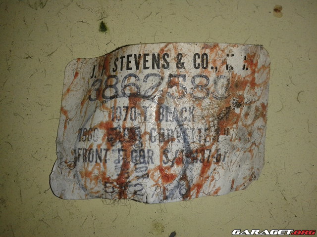

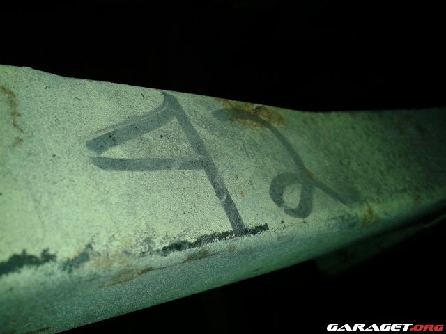

Lite bilarkeologi :
Etikett från interiörmatta....
https://www1.garaget.org/gallery/images/146/145357/145357-0ca14839354975edf88d8327083e1ffb.jpg
Kritmarkering på Z-bar under I-bräda.
https://www1.garaget.org/gallery/images/146/145357/145357-bcdbc8c29c7bd2edde28c7cf8b997428.jpg

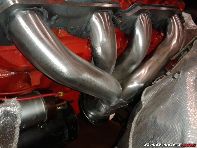

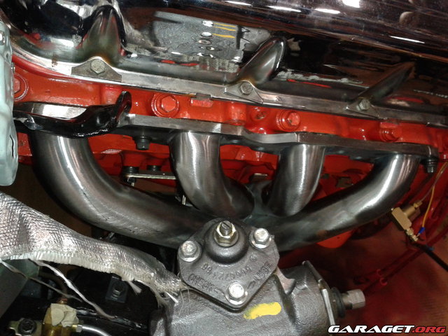

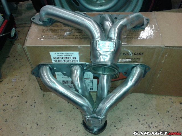

tja... Headers nr 2 blev ju trots allt inte så bra. det blev inte värt att svetsa om, så då blev det att öppna plånboken igen...
3.e gången gillt :
Sanderson ''shorty'' headers. Denna gång passade det bättre tongue .. Behövde ''bara'' slipa ur på ett ställe. generatorfäste är fäst ovanför cyl 1, och där behövde det kapas ur ett bulthål. Annars passade det... men inte är det mycket. men BRA !lol . Jag behöver kort kollektor, så att jag kan ta ut röret direkt under ramen / styrsnäckan. avgasröret är 3,5'' och behöver ligga så högt det går mot ramen, för att få markfrigång. Det ser ut att funka...big_smile.
Nära startmotor, men det kommer dit värmesköldar och så skall headersen lindas.
Framåt / forza.....

vänster sida igen.. bildhanteringen.......
https://www1.garaget.org/gallery/images/146/145357/145357-2473f68388f37b9cf6a69101c24a1f70.jpg
1 711 Inlägg
16 mars 2015
#112
Headers är headers...suck..
jag är dock väldigt jättenöjd med passformen på mina fenderwell headers till chevan!

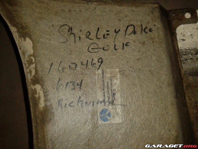

#114

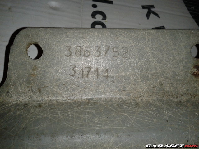

mer arkeologi ; bakre  ''sandplåt''... den här måste vara eftermonterad. står tillverkad -73 30.  Richmond Automotive. Eftersom den här inte har uttag för genomföring av avgassystem, så stämmer det med att bilen INTE har haft sidepipes orginalmonterat. och det skall inte karosser från A.O smith ha. så sidepipes har eftermonterats. Det satt sisdepipes på när bilen importerades 1976.
nu blir det glasfiberreparation...

1 711 Inlägg
29 mars 2015
#115
Alltid skoj med lite gamla bevis :-)
Sidepipes var nog poppis o montera
