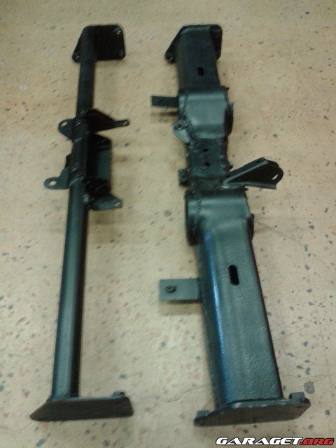

Si  så där ja...
Sista delen till chassit färdigt.
Ny o gammal växellådsbalk.Den nya gjord i Chrom-moly stålrör. Med alla fästen och anslutningar. placeras högt upp nära golv, då kan man komma under med ett ev. avgassystem, o ändåha hygglig markfrigång. Det blev dessutom bättre frigång kring växellänkage och fästen. orginalet vägde 10kg. Den nya 3,5kg.

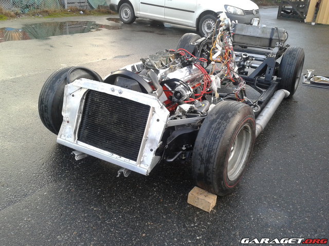

Nu är chassit klart. milstolpe har uppnåtts.
O så har det gått iväg till förvaring. nu blir det fullt  fokus på karossen efter detta.

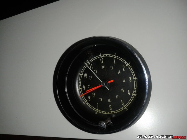

då börjar det bli en del inredningsartiklar som har blivit klara för montering.
klocka.
rengjort det mekaniska. allt OK. fungerar Ok. nytt glas, ny färg.

Inte illa!

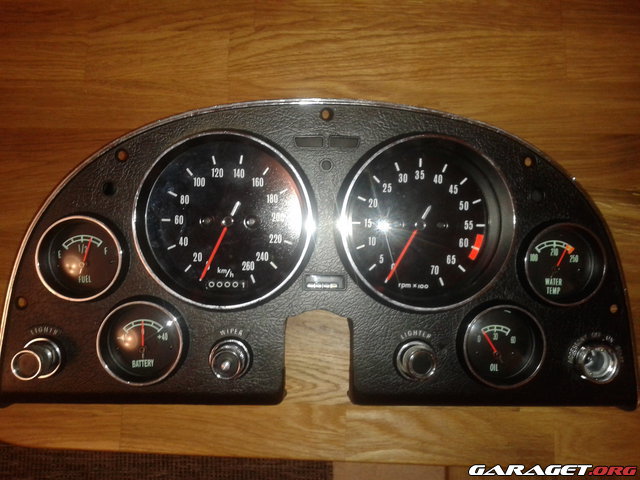

Då vart det dags för en annan inrednings artikel, instrument kluster. En ikon i dessa sammanhang......
Tidigare har jag lagt upp hur den här såg ut när den kom ur bilen. ni kan gå tillbaka till det tidigare inläggtet.
Så här blev resultatet.
Det behövdes alla nya små mätare. alla nya kontakter. nytt tändningslås (själva t-låset ej monterat, men finns.. med nya nycklar.)
nya glas. omlackering. omtätning. nya trip och miles mätare. nu är den ställd till 0,1 miles..... Så det får räknas som en ny bil.
De stora mätarna var antagligen helt nya tavlor från Heikefeldt, måste ha monterats strax innan krocken. de var i bra skick o hade klarat 33 år i fuktig miljö. bra ytskikt ! behövde bara rengöras. Varvräknaren stämmer inte mot orginalet. Den här var en 327/350hp orginal bil, så den skulle haft rödmarkering vid 6000rpm.
Slutresultatet blev bra, enligt egen uppfattning.......

Skitsnyggt! Den där rackarn kommer bli sevärd när den är klar, helt klart!

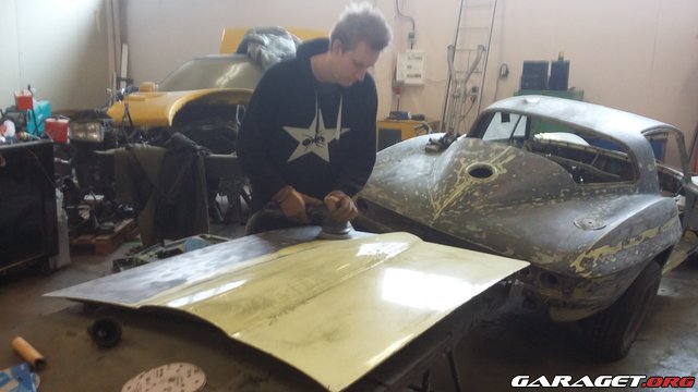

Ny full dag i ''slipgruvan'.. Hej o hå....
Adam Ger original SB-huven en omgång. Ser bra ut....
https://www1.garaget.org/gallery/images/146/145357/145357-7fbb936ac03a21e76efbc6f35f210050.jpg
SB-huv under slipning.

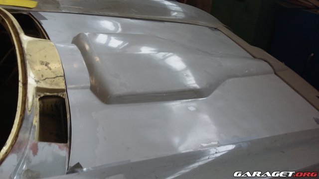

BB-huv med ''Power bulge'', under inpassning. I kolfiber.....
https://www1.garaget.org/gallery/images/146/145357/145357-85a1cf41b07c56fb5b08d3090da85b75.jpg
BB-huv i Kolfiber, under inpassning.
