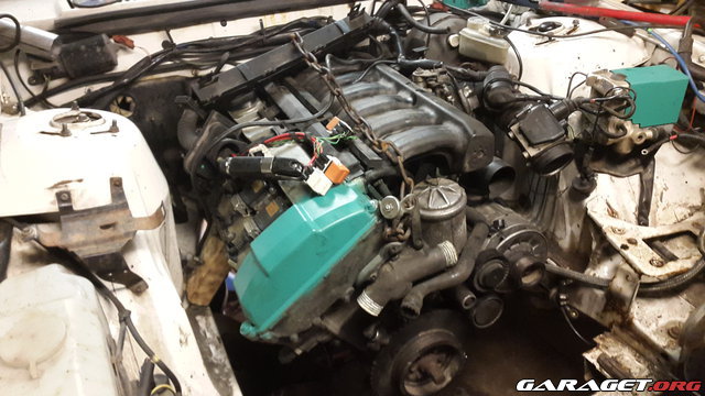

https://www1.garaget.org/gallery/images/68/67545/67545-6b2e4fbc08f1c40e69b4e7bbab57a954.jpg
Börjat lite smått med främre avgas rört i väntan på delar. va även och köpte motor kuddar i dag. blir volvo b20 smidiga och bra kuddar

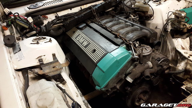

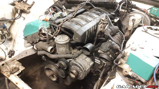

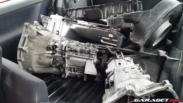

https://www1.garaget.org/gallery/images/68/67545/67545-8146ddece5d884a0fe9b01fadd9197cb.jpg
Ja då va lådor och rätt tråg hämtat. Ska bara ha tag på rätt medbringare till lådan så jag kan köra volvo hardy.

Ser ju riktigt fint ut detta smile. Är båda ZF växellådor eller? smile

tackar smile nej de e getrag 220 lådor. fick så jävla bra deal på dom så får bli det till å börja med. Sen kanske man investerar i en ZF dom ska ju hålla bättre

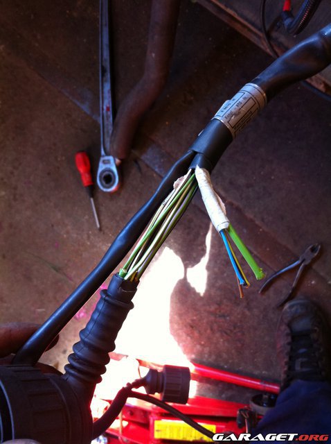

https://www1.garaget.org/gallery/images/68/67545/67545-2ed440ae8843fd500ddba4485cb0ed2d.jpg
https://www1.garaget.org/gallery/images/68/67545/67545-32465eb7e8ded87b8771c4a924ac6447.jpg

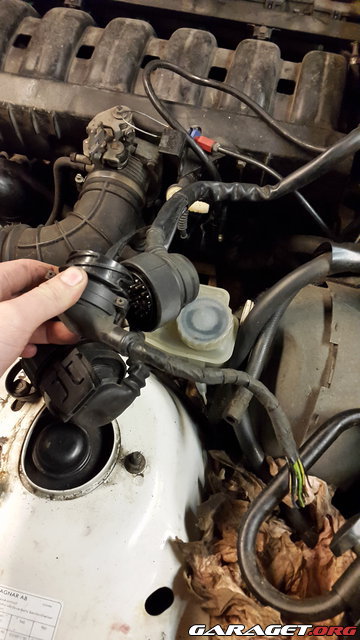

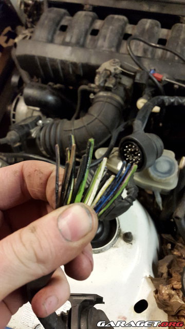

kabel funderingar...... måste hitta ett el schema som stämmer med mina kablar

https://www1.garaget.org/gallery/images/71/70562/70562-92488ddf0e0c6b2255fbab59bbec9492.jpg
Dom sladdarna som är bort klippta ska du använda. Men kommer inte riktigt ihåg vilken som va till vad men kan kolla upp det under dagen här smile

Det gula och svarta va till startmotorn vet jag smile

okey tackar smile ja vore bra om du kunde kolla det big_smile

Hittar ingenting faktiskt. Vet att det är till startmotor, tändning, oljelampa och laddlampa.
Ska se om jag kan få fram det smile

ok ja har hitta lite el scheman men inget som stämmer riktigt med min kontakt

Okej  men dom kablarna jag skickade bild på är på motor sidan av kabel stycket smile.

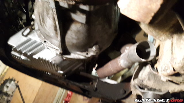

https://www1.garaget.org/gallery/images/68/67545/67545-5363e34b55548a81a8e8d05b9a7df930.jpg
https://www1.garaget.org/gallery/images/68/67545/67545-0ca0a713478589c32ba39e992b4441f6.jpg

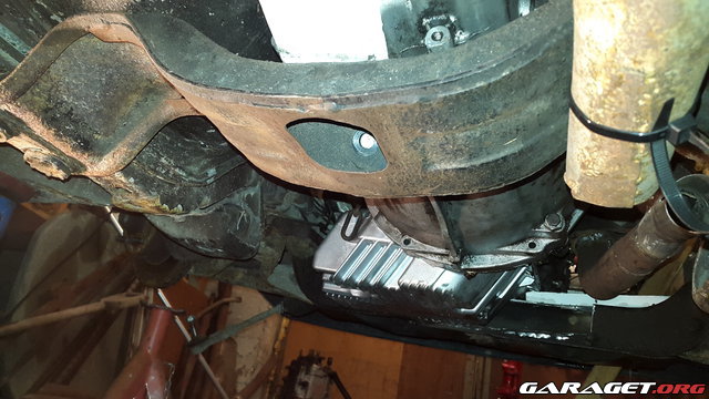

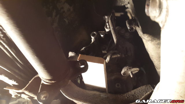

sådär ja efter lite urkapande av framvagns balken gled den på plats så fint så. Nu blir det bygga motor fästen och svetsa om kardan.

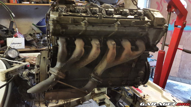

Bitarna börjar falla på plats. nu ska motor och växellåds fästen tillverkas. Blir antagligen att börja med det i dag. sen åker allt ur igen och ska snyggas till och montera skvalpplåt i tråg och spak ställ

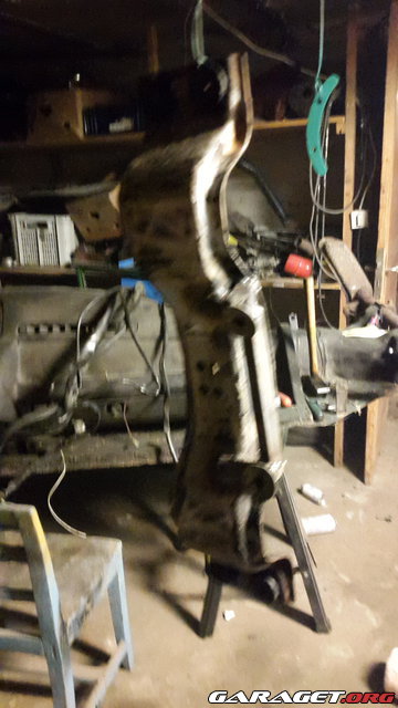

jävlar vilken dålig bild men växellåds balken är klar ska bara grundas och lackas
