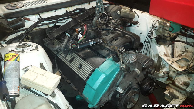

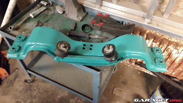

målade på växellåds balken i dag och svetsade vänster motorfäste glömde däremot ta kort på skiten men ska göra det någon dag här framöver

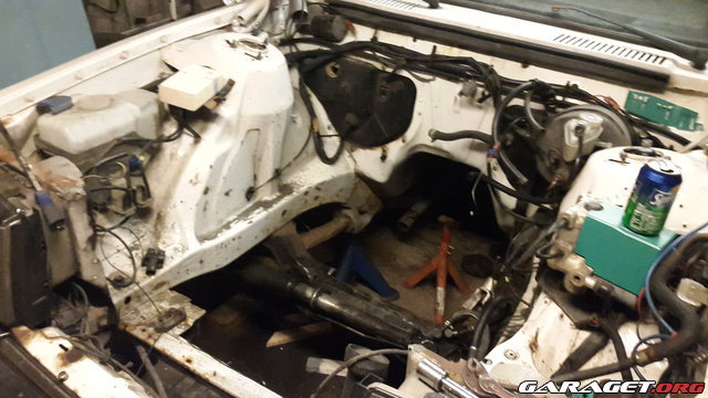

Ser bra ut, MEN varför i hela friden har du kapat ur framvagnsbalken & kylarbalken? neutral neutral
Byggt flertal 240 med bmw snurror nu & har aldrig behövt gjort något åt framvagns balken roll
Men hoppas du förstärker upp balken & gör de snyggt annars kan de bli problem vid reg roll

Största anledningen är att de blev lättare då jag inte har möjlighet att vinkla motor paketet så mycket som jag vill för att komma förbi. Såg sen att de absolut inte var nödvändigt.
Ska absolut svetsa i och förstärka där sen.

Okej, för tar man loss båda motorfästena så brukar dom lätt slinka ner wink

jo skruvade lös allt sånt innan först testen men ibland är vinkelslipen snabbare än hjärnan hehe smile men samtidigt känns de skönt att ha lite mer utrymme till tråget.

hehe motorn ska ju inte röra sig ändå men förstår, min ligger nån cm ifrån framvagnsbalken på min smile

nej de ska den ju inte men man kanske kör av någon motorkudde eller nått hehe.... bortförklaringar... ska svetsa i iaf tongue
din 242a har bidragit med mycket inspiration till bygget.

hehe du får bygga starkt, jag kör alu motorkuddar med delrin i, funkar kanon smile

https://www1.garaget.org/gallery/images/68/67545/67545-dc2707ce228b24a4bd670986915345dd.jpg
Växellåds balken blev ju bra iaf smile

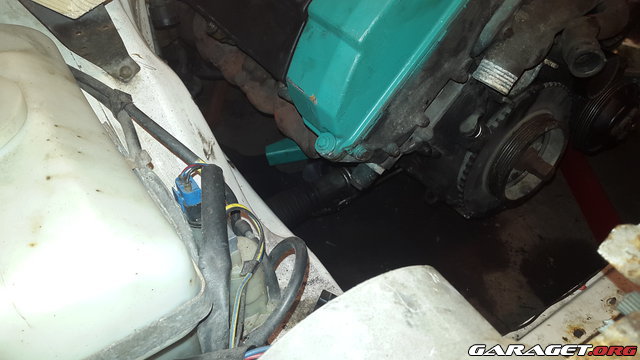

https://www1.garaget.org/gallery/images/68/67545/67545-7233904583ae447b3f833c4c1aff8ddf.jpg
ur med motor paket igen ska svetsa framvagns balk å ett fäste.

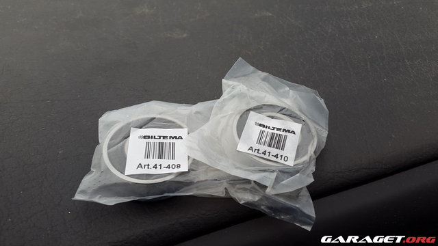

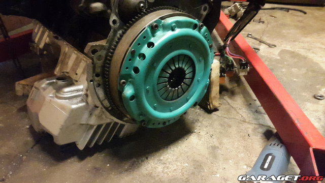

till racetema å köpte nytt pilotlaget ena är till zf å andra till getrag som jag har.

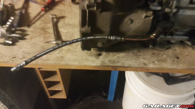

https://www1.garaget.org/gallery/images/68/67545/67545-bb472ba28b8a25ca8f0226a0095de7c7.jpg
snidade till slagg och en förbit till kopplingen. slang från 240 bak och lite nipplar jag hade låg

kopplingen får gå i sommar den var långt ifrån dålig

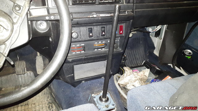

https://www1.garaget.org/gallery/images/68/67545/67545-f6ddd971f067e0d0800bf1fa46985bd4.jpg
börjat med växelspak. flänslager från hjula. budgeten hålls fortfarande iaf

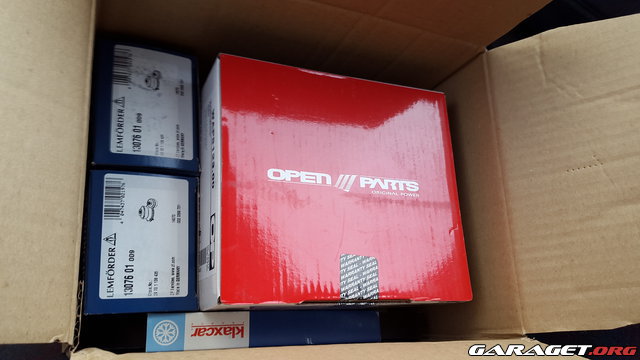

https://www1.garaget.org/gallery/images/68/67545/67545-637335bd0b7289890df083b2235a1eff.jpg
Delar!!!!!!!
Ny vatten pump nya växellåds kuddar å ny rem.

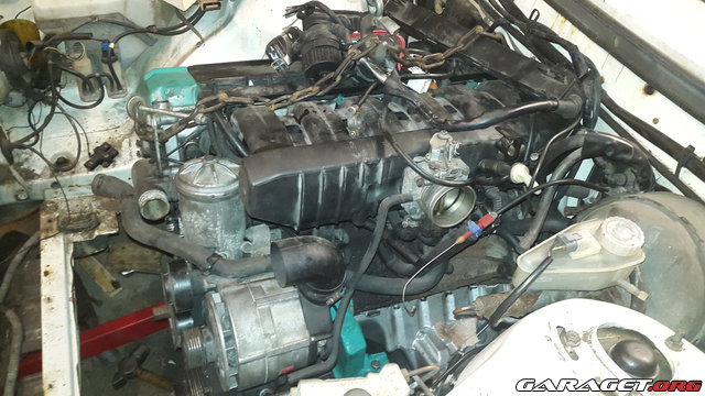

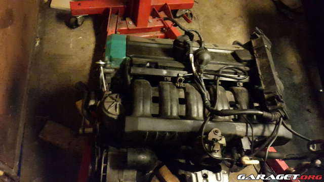

tog ett ryck i dag och stoppade i motor å låda.
Allt ramlade på plats så jävla fint  yikes yikes
Nu blir man jävlig taggad
https://www1.garaget.org/gallery/images/68/67545/67545-d94bd18ad7c4c7ec4abc4c8b03a86a74.jpg
https://www1.garaget.org/gallery/images/68/67545/67545-dd2301ec6b8cd7f17cc0955382d184ee.jpg
https://www1.garaget.org/gallery/images/68/67545/67545-b9141513681f2ccfdedf72e52ee6c1c4.jpg
