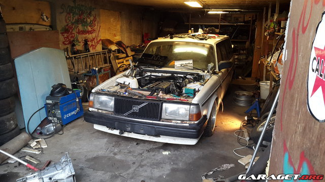

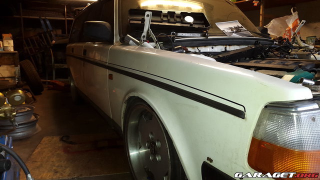

https://www1.garaget.org/gallery/images/68/67545/67545-dd2301ec6b8cd7f17cc0955382d184ee.jpg
egentligen skulle den sitta fast helt nu med växellåds balk men frun har tydligen fått försig att man måste umgås med familje också så blir lungt i helgen hmmhmmhmm

pellepervert skrev:
http://www1.garaget.org/gallery/images/68/67545/67545-dd2301ec6b8cd7f17cc0955382d184ee.jpg
Haha ja ibland får man vika sig annars blir det ju ett jävla liv wink Men det ser riktigt bra ut förövrigt med bygget! smile

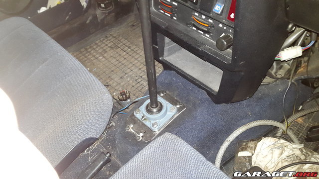

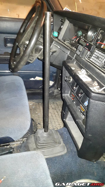

monterar spaken. känns tight och bra. ska korta ner den och fixa någon bra knopp bara.

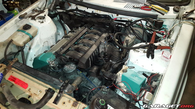

https://www1.garaget.org/gallery/images/68/67545/67545-2c1d6be608d48962ec48bfc8e302c30a.jpg
https://www1.garaget.org/gallery/images/68/67545/67545-1babd58c9d57e519137c5566dcda55fb.jpg
https://www1.garaget.org/gallery/images/68/67545/67545-7b49247faa57da210026b6e5f369b132.jpg

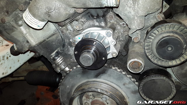

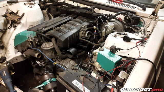

ny vattenpump kan ju va bra tongue
https://www1.garaget.org/gallery/images/68/67545/67545-fb776baddca72b077db4af74e05eee8c.jpg
provade å ställa i ett batteri å köra runt den på starten. känns lovande nu. var en energi kick ja behövde

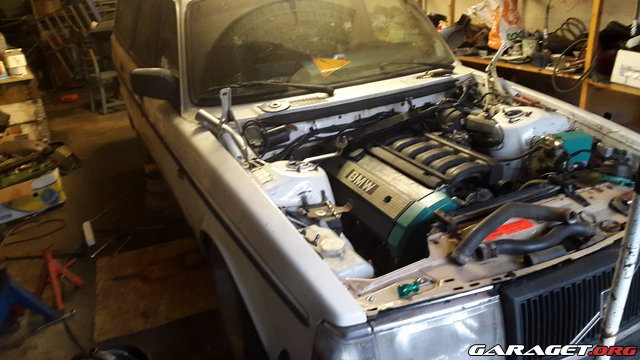

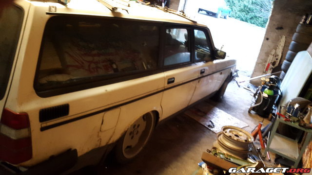

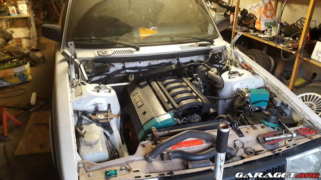

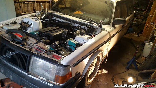

fick lite gjort i dag trots allt.
fick dit kylarbalk och frontplåt.
monterade på framhjulen ska ta å skruva dit dom i bak så man kan rulla ut bilen å städa garaget någon dag
https://www1.garaget.org/gallery/images/68/67545/67545-abaed9b5a8eece8652ab473c8b5bf979.jpg

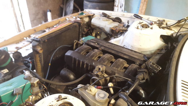

nu vill jag ha ut den så man får se stuket på lite håll:Dbig_smile

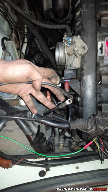

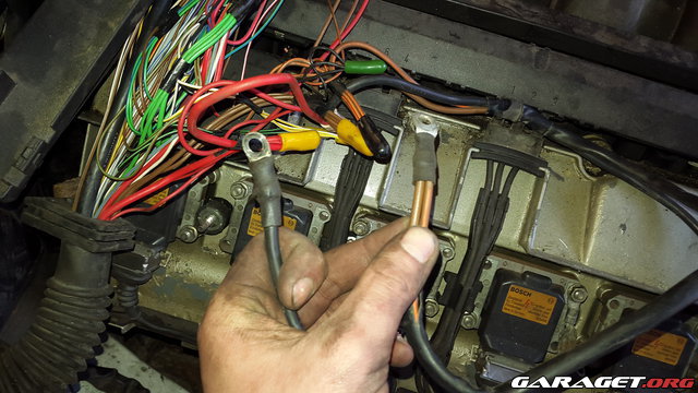

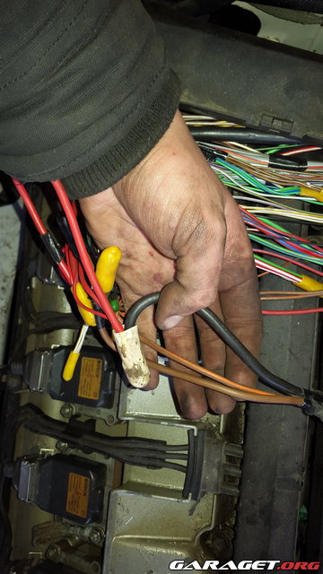

någon som vet om dom här ska va jordade eller om de ska va plus på någon av dom?
https://www1.garaget.org/gallery/images/68/67545/67545-b392d3e98a4972fcbcaf107cdc3891df.jpg
de ramlar på plats
https://www1.garaget.org/gallery/images/68/67545/67545-7132b1601a39042d4d08b4c4a545d152.jpg

dom två har jag för mig ska vara jordade..
490 Inlägg
16 mars 2015
#132
har hört olika. att den ena (som även ska va röd under höljet) ska ha plus och den andra jordad. så ska åka till garaget i dag och kolla
Hatar mitt nick här men är för snål för å byta
bubbla med air ride http://www.garaget.org/forum/viewtopic.php?id=299383
490 Inlägg
16 mars 2015
#133

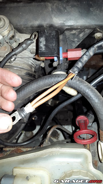

https://www1.garaget.org/gallery/images/68/67545/67545-bcd1f2ba856a2dad90775a196037c92f.jpg
Jahopp................ Då va de konstaterat att den ena var de bruna kablar p mad så antagligen blir de plus på den då:rolleyes:roll

Brukar inte tyska bilar ha bruna som jord ?
Team Kraftlös #
252 Inlägg
16 mars 2015
#135
vart på härvan sitter dom ? dom endå som sitter så nära varandra är mot "boxen" om man säger. och dom två är jord
490 Inlägg
16 mars 2015
#136
de konstiga är att alla säger olika. kollade precis på en kompis 740 med m50 vanos och hans var båda jordade på.
kablarna går ut från den samlings lådan som sitter på torpeden om man säger. den svarta är ganska mycket längre än dom bruna

Dom går ut på vilken sida?
490 Inlägg
16 mars 2015
#138
Nu går ju båda ut på förarsidan men innan så gick nog den svarta ut på passagerar sidan

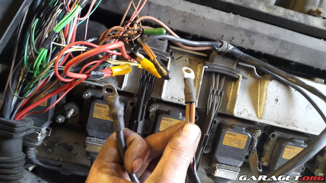

EL!!!! säkert ett ton kablar man skulle kunna ränsa bort men tror ja börjar få ordning på de nu
