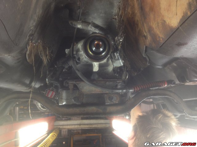

så vi började lossa all skit som behövdes och det var allt som skulle ner tydligen på denna fula anka
steg 1 ta ner kardan?
https://www1.garaget.org/gallery/images/177/176517/176517-d86b2d6803fe7ac741061d30ce5bb56d.jpg

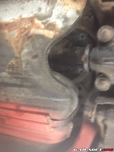

hmm ett spel på ca 2-4cm till tanken.... jaha får väl lossa tanken också då samt hela avgassystemet smile

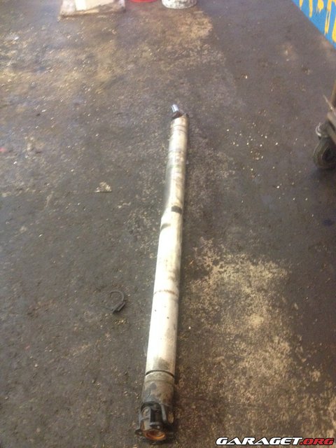

sagt och gjort=)
https://www1.garaget.org/gallery/images/177/176517/176517-bec82c08183fdc3a726a4c1e5184f6f5.jpg
kardan nere big_smile

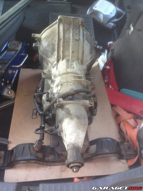

det var väldigt väldigt väldigt väldigt trångt att komma åt alla bultarna runt lådan dem två översta var nästan omöjlig samt den ena som höll fast startmotorn skar så den va bara o kappa med bågfils blad.......
https://www1.garaget.org/gallery/images/177/176517/176517-fcda7f5ec0517a4061d677798f30517e.jpg
men efter manga om och men och ännu fler svordomar så:
https://www1.garaget.org/gallery/images/177/176517/176517-4d12ec2cccc9738bf9239a3c59c3dd4e.jpg
kom han ut det var inte frivilligt men han insåg vem som bestämmer wink

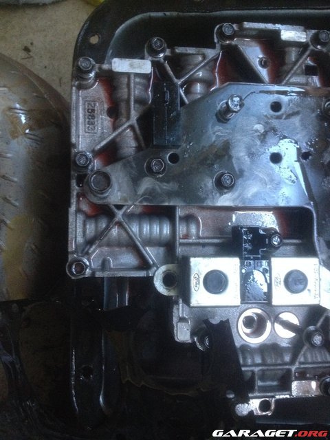

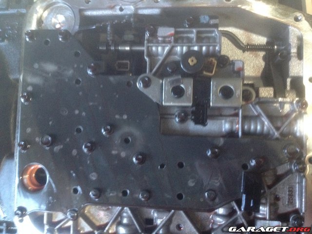

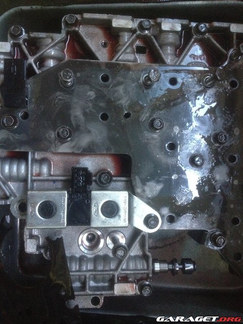

sådär efter en del om och men så har man påbörjat isärtagningen av lådan
https://www1.garaget.org/gallery/images/177/176517/176517-5b71437ac9bdc172a74fe414325545a7.jpg
och så såg det ut när man tagit bort tråget smile
https://www1.garaget.org/gallery/images/177/176517/176517-9b5dd4b6354680f61083c7fbad662a3c.jpg

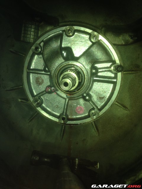

https://www1.garaget.org/gallery/images/177/176517/176517-b63499f8107a72b88d254f3e14877cfc.jpg
https://www1.garaget.org/gallery/images/177/176517/176517-c2119b2476176407eee8969919fea819.jpg
va juh sådär lätt och få ur pumpen när man inte hade rätt verktyg 2 m8 bult och en hammare så löste man det bekymret smile
https://www1.garaget.org/gallery/images/177/176517/176517-b14a65aa5ad7ccb58181cca820921a4f.jpg

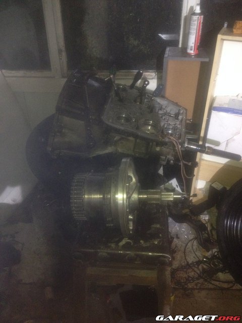

och så ser det ut just nu.
har iallafall kunnat konstatera att lamellerna till 3ans och 4ans växel är tok brända/sönder slirade...
men va svårt att få till en bra bild på det i mörkret ska ta lite mer bilder på grejerna jag tagit loss i morgon.
men har fortfarande inte kunnat hitta orsaken till det?????
