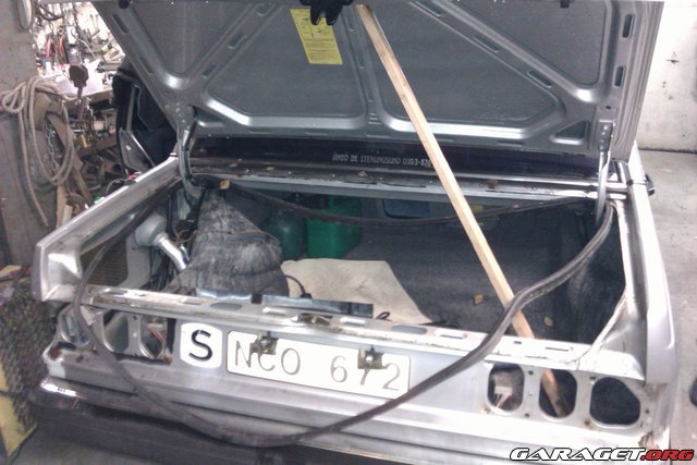

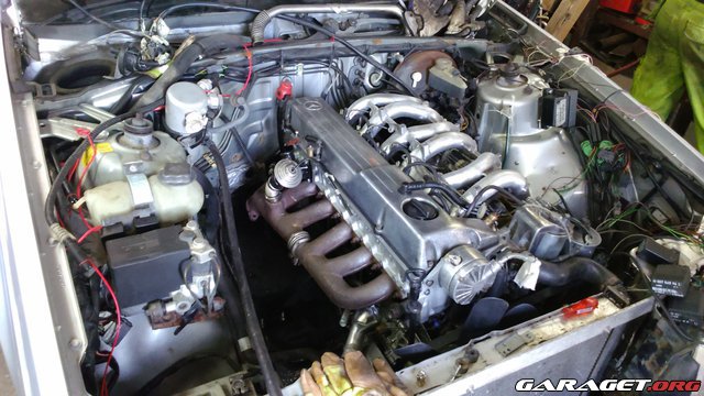

Hallå hallå wink I den här tråden hade jag tänkt att skriva och lägga upp bilder på mitt 760-projekt och jag hoppas någon tycker att det slutliga resultatet blir bra wink
https://www1.garaget.org/archive/198/197349/339481/339481-3264207.jpg
Volvo 760 GLE 88 1:a bilsprojekt

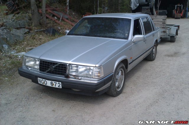

Till er som inte orkar läsa för att veta hur den ser ut så har jag gjort en liten spoiler här i början hur det ser ut efter många garagetimmar smile Dock är den inte helt uppdaterad på bilden smile
https://www1.garaget.org/gallery/images/198/197349/197349-f0f7067fb4eb4bc7fd6846e2f31aaa21.jpg

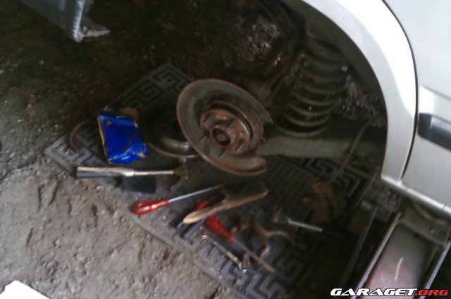

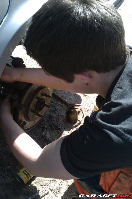

En av de första sakerna jag gjorde var att byta bromsbackar, bromsbelägg och bromsskiva samt smörja upp allt så allt skulle fungera. Dock så hade jag inget garage just den här dagen så jag fick sitta ute i ett skjul.

Sedan gjorde jag om allt igen på grund av att bromsoket inte åkte tillbaka tillräckligt och beläggen tog i.

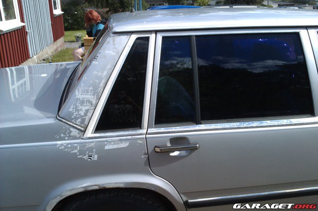

Jag fick också ett erbjudande om att få en ruta gratis av en kompis om jag plockade ut den själv vilket jag gjorde med lite hjälp av honom, sedan skrapade jag och min bror bort det krossade glaset och limmet och kletade på den nya rutan och satte fast listerna:P

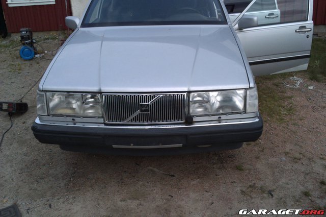

Glömde också att säga att jag köpte också en 940-turbogrill och vita blinkers till den så att den skulle se lite fräschare ut:P
https://www1.garaget.org/gallery/images/198/197349/197349-aa73a14a5a84545799f1c0ce4a9850f0.jpg

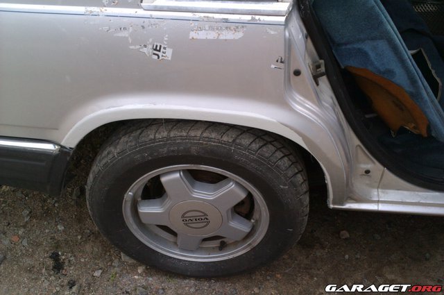

Dagens arbete har bestått mest av att slipa lite rost här och var och målat grundfärg temporärt så att det inte rostar, har även kopplat in en tuta samt tagit bort torkarna vid strålkastarna:P

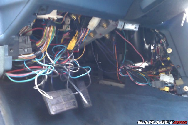

Började också riva ner lite innepaneler för att lokalisera ett jordfel....sad
När jag lägger i backen så lyser höger-skärmblinkersen och på instrumentpanelen...neutral
Någon som vet vart all jordningar sitter på denna modell? Tacksam för svar tongue
https://www1.garaget.org/gallery/images/198/197349/197349-f67f0628bd189c2c1f505696fdf514e9.jpg
Det Går!!!
515 Inlägg
3 oktober 2013
Tror jorden sitter på vänster innerskärm i motorrummet, som på 740 smile Följer!

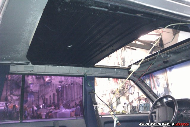

Tog ur innetaket för att klä om det, dock så var det inte i särskilt bra skick så vi får se hur jag ska göra. hmm

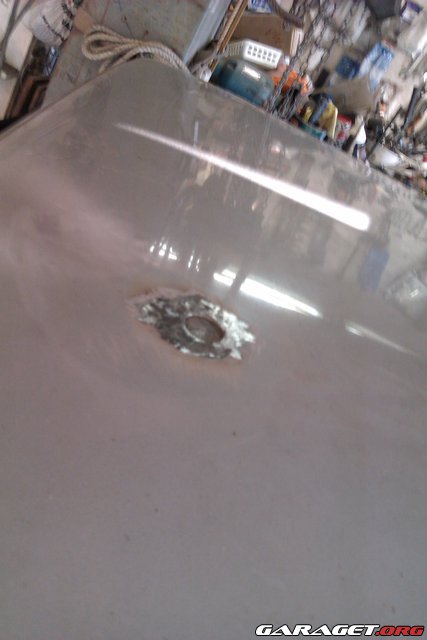

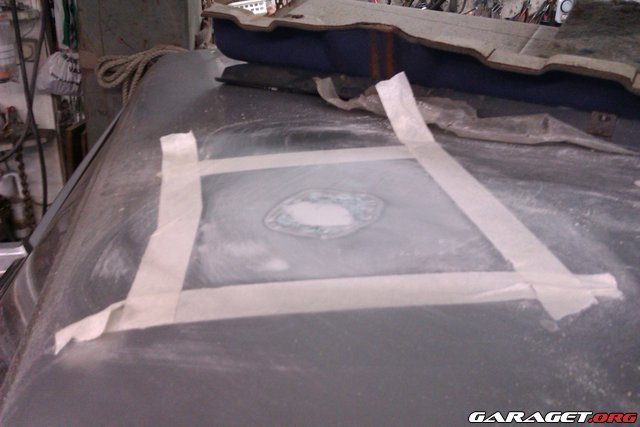

Tog bort antennen på taket och började lägga igen det med att svetsa en plåt på insidan. smile
https://www1.garaget.org/gallery/images/198/197349/197349-6ad36d17d4eeb859e7436b6fdc7315cd.jpg

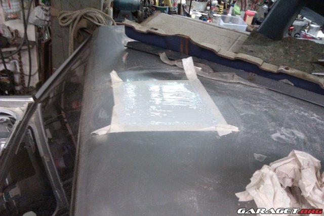

Efter det så tennspacklade jag hålet så att det blev tätt, tvättade rent och la ett lager finspackel på och sedan slipade ner det. smile
https://www1.garaget.org/gallery/images/198/197349/197349-36fcd122a5e496d0d265d7dd0183b701.jpg
Efter jag gjort underarbetet så la jag ett provisoriskt lager grundfärg över så ingenting börjar rosta, dock är det penselmålat wink
