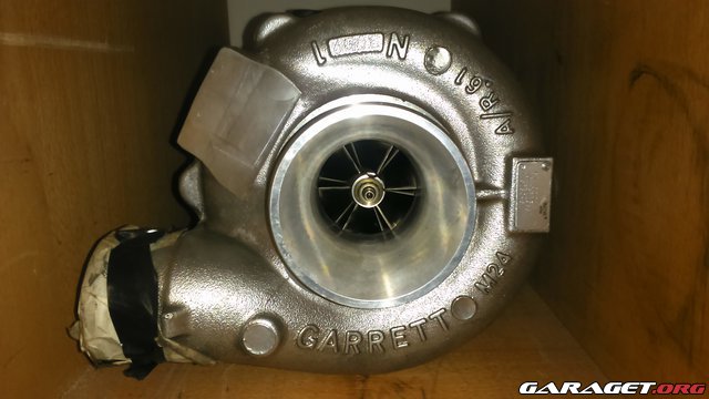

Hej allihopa smile
Jag har nu fått färdigt de nya motorfästena och satte på grenrör och insug igår kväll (eftersom det var lättare att måtta när de var borta)
Jag har även en fråga angående turbovalet, Jag har ju två olika modeller, en garret m24 och en Holset hx35w.  Om jag väljer Holsetsnurran kommer jag att få bygga en halvtum större avgassystem inkl. Köpa nya ljuddämpare, kör jag däremot på garretsnurran då behöver jag inte bygga om något egentligen men det kanske ser fjuttigt ut? Den är ju nästan bara två tredjedelar så stor som hx35an ...wink
Den lär ju ändå prestera bra kan jag tro eftersom den har funkat för 170hk typ.
Ja, jag funderar lite men kom gärna med lite tankar kring detta, jag är öppen för många förslag.... Utom att köpa någon annan turbo på grund av min studentekonomi. winkhttps://www1.garaget.org/gallery/images/198/197349/197349-dfb348b8a3ef5e53693dd53fce3bc183.jpg

om du ska köra med HX35an så kanske inte bränslet på originalpumpen räcker till wink
Nej det är ju det jag tänkte på wink
Men vi får se om någon annan här har några invändningar wink

Jag har ju en alldeles för liten turbo på min motor (än så länge ) och har inte rört nånting i pumpen.
När bilen bromsades så vill jag minnas att ladd trycket låg på 0,09kg så vill man ha effekt
så är det bästa å skaffa en turbopump som har tryck-klockan smile
en alda med andra ord wink och om man vill ha effekt så är de störe membran som gäller då en standard turbo pump enbart mosar ca 50cc/min o de räcker inte långt
går även köpa alda kitt av göran lindgren (dieselmeken) för 1000sek där du monterar aldan själv på utsidan utav hans egna designe och så får du ställa upp pumpen så kan de bli lite bättre men ställa på en orörd standard pump är typ meningslöst

Okej, men då får det nog vänta med turbo ett tag till sad Förhoppningsvis är det inte mycket kvar innan den kan regbesiktigas smile Turbon får väl komma på efteråt någon gång och så får man väl se om man kan göra allt riktigt wink
