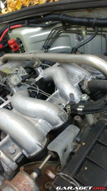

HALLÅ ELLER!
(Det låter bättre när man skriker det)
Idag så har jag hela dagen funderat på hur man skulle lösa lite olika problem på det satans härket (Bilen är både en  förbannelse och en välsignelse.) Och hade för en gångs skull ork att pilla lite. Så här kommer en liten förhoppningsvis efterlängtad uppdatering. Målet med bilen just nu är att få den att bli besiktigad och fungera, sen får vi se om den är värd lite förfining fortfarande wink

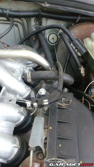

https://www1.garaget.org/gallery/images/198/197349/197349-5b3e65554f645079099559f52eb87d5d.jpg
Första delen gasvajer som går från pedalen fram till det lilla gasreglaget eller vad man kan kalla det.
https://www1.garaget.org/gallery/images/198/197349/197349-05ca71a4eda39712080a4279c40d8240.jpg
Andra delen av gasvajern. Som då går från "reglaget" till motorn. Genom att göra såhär minskar man då brytningen i vajern som det var tidigare. På bilderna är dock vajern oklippt och lite väl lång.
Jag hade även tänkt att bygga ett litet stag som stödjer pinnen som denna vinkeln sitter i då insuget är i aluminium och det inte gillar när det kränger hit och dit wink

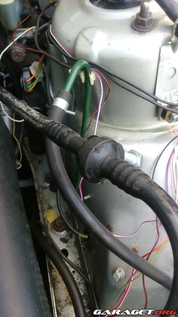

https://www1.garaget.org/gallery/images/198/197349/197349-5dc329d747f1e63d294050e8f211a197.jpg
Och så har jag äntligen fått dit den förbannade backventilen som vi alla har väntat tålmodigt på. Den hade även en extra anslutning som man då kanske skulle kunna koppla till motordödaren..... aka: vakuumavstängningen.
Och nu eftersom den fortfarande läcker lite olja (slangarna skall fixas så småningom) så har jag inte kollat om mina exceptionella lösningar fungerar ännu...
Men det skall nog ordna sig snart förhoppningsvis.

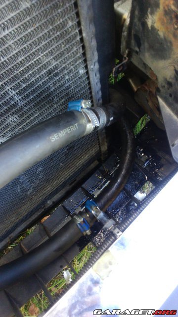

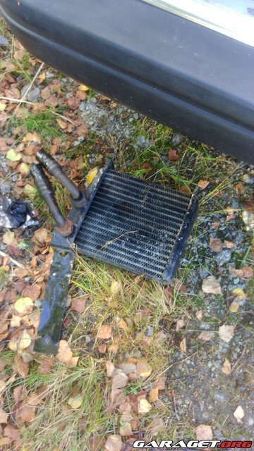

Hej hopp!
Idag fick man tummen ur... ja ni vet var... och "fixade" de läckande oljeslangarna. Det var så att slangarna läckte i pressningen och det var inget att spara längre tyvärr. Jag ska troligtvis pressa nya slangar i framtiden så för stunden så kapade jag slangarna och skarvade ihopp dessa med varandra på ett så seriöst sätt som jag kunde åstadkomma.
Jag har hört att dessa slangar är svåra att få tag på om inte annat dyra, men skitsamma.
https://www1.garaget.org/gallery/images/198/197349/197349-7d5f7e26adb739ae840fd13338d53402.jpg
Nu död han.
https://www1.garaget.org/gallery/images/198/197349/197349-819dc864158f3940ddfe3e79b81a8697.jpg
Så fick det bli, sålänge i alla fall. Nu bör det inte läcka.

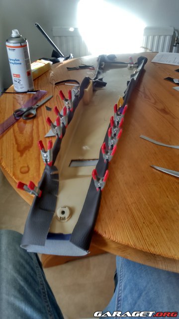

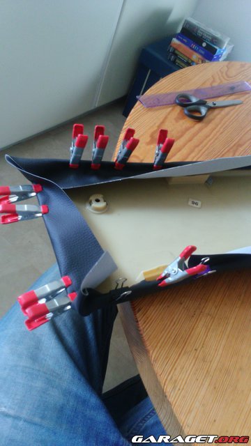

Jag fick även en rekomendation från min bror att jag skulle göra klart omklädnaden av alla stolparna och nu sitter jag här och väntar på att limmet skall stelna på A-stolpen. Ja ni får se nedan hur det såg ut med B-stolparna.
https://www1.garaget.org/gallery/images/198/197349/197349-78ee0fe2c77ad20c0db3aa7f8ca02529.jpg
B stolpens högersida börjar sin omklädnad.
https://www1.garaget.org/gallery/images/198/197349/197349-def24b25856073846018323c938dfda6.jpg
Mitt i arbetet, Såhär ser det då ut när man succesivt får limma, klämma fast, släppa klyporna, limma klämma fast.... Tar en stund men det blir bra wink

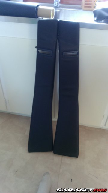

https://www1.garaget.org/gallery/images/198/197349/197349-0734015500326049abf2f4dcab41f92c.jpg
Såhär ser de två stolparna ut tillsammans efter en stunds arbete smile
Och skinnet är fortfarande köpt ifrån en helt vanlig affär med tygavdelning hehe wink
3 meter räckte gott och väl till alla stolpar samt hatthyllan. smile

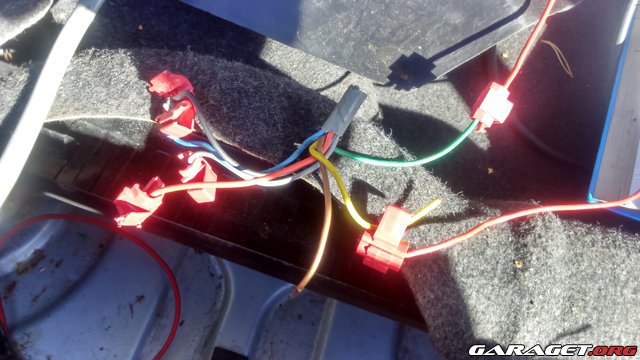

Hallå big_smile

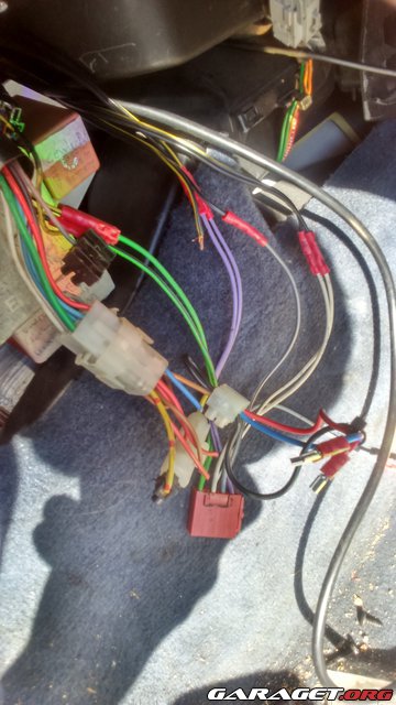

Idag blev det faktiskt lite gjort med bilen, jag försökte få ljuset att lysa när jag ville och började med att kolla lite vid kabelhärvan till bakljusen, det var inget jag ville se men tyvärr har tidigare ägare antagligen haft en vision om att bli elektriker vilket ni kan njuta av nedan smile
https://www1.garaget.org/gallery/images/198/197349/197349-eeff9e9634455c5fe532ba04e8560cb1.jpg
Vid stereon fanns det lite smaskig kabeldragning också smile
https://www1.garaget.org/gallery/images/198/197349/197349-4eb444193fbd37607f2221452ab4e20b.jpg
Friskt kopplat, hälften brunnet eller vad säger ni wink
Kunde varit värre i alla fall wink

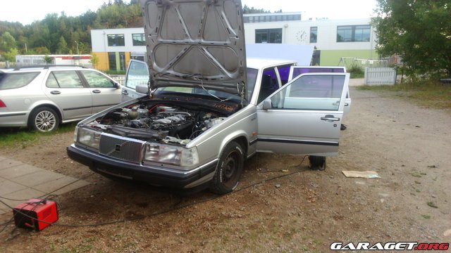

https://www1.garaget.org/gallery/images/198/197349/197349-e9073cc401de30011852ae9c9c4df971.jpg
Och såhär har det sett ut hela dagen praktiskt taget, pillat lite här och var faktiskt smile
Hittade också en mysig liten pool på förarsidan under mattan...
Så det får jag försöka få bort. (NO SHIT?!)
