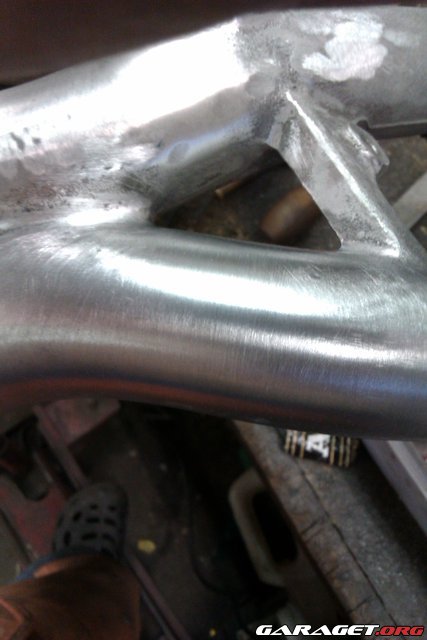

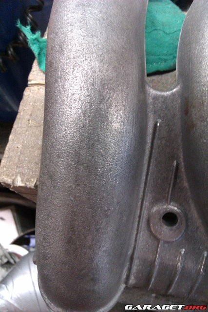

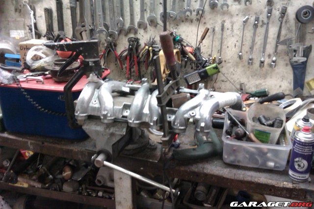

Efter lite sökning inom polering så fick jag för mig att testa att slipa till några skarvar på insuget och det slutade med att jag påbörjade något som måste avslutas...
Så här kommer bilderna som alltid är det roligaste i projektrådar big_smile
https://www1.garaget.org/gallery/images/198/197349/197349-61bf78d81d6801e885510e6fe6f59b89.jpg
Insuget innan. Skrovligt och äckligt hmm
https://www1.garaget.org/gallery/images/198/197349/197349-e463623e6c3eed48cb31a6ffd6d7d585.jpg
Mitt i arbetet smile
https://www1.garaget.org/gallery/images/198/197349/197349-21c0ee9fc3ae55cdfd740aab0253a8ea.jpg
Och en stund senare... Blankt och fint men långt ifrån klart smile

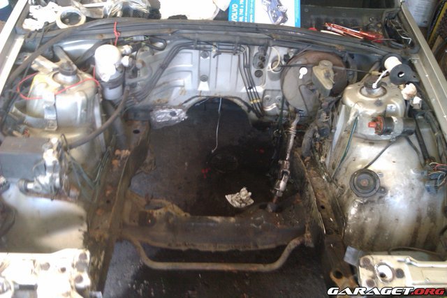

Nu är det äntligen dags för en uppdatering och idag handlar det om vad som hände igår smile

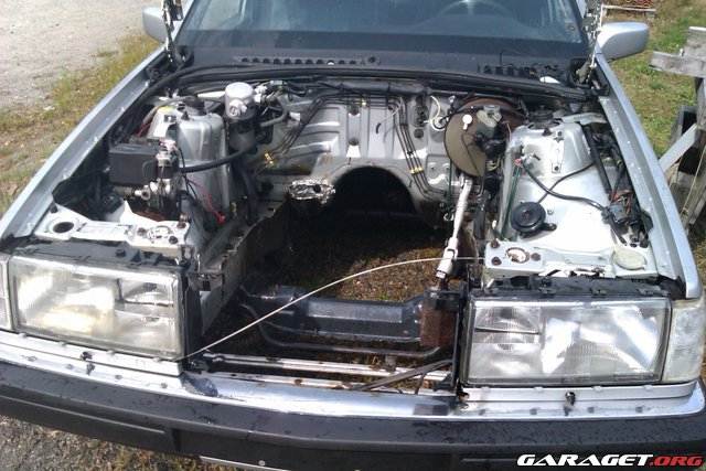

VI fick plockat ur motorn och tvättat motorrum så nu behöver man kanske inte bli mer skitig än nödvändigt när man håller på wink
Ja ni ser nog på  bilderna wink
https://www1.garaget.org/gallery/images/198/197349/197349-c687e7f2b48bc28878faf2b7be40855b.jpg
Skitigt motorrum neutral
https://www1.garaget.org/gallery/images/198/197349/197349-b3a921c76746efcf6aae5e22b21b80c2.jpg
Rent och fint smile

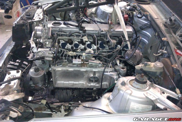

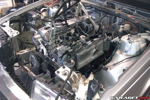

Vad som har hänt sen senast är då att vi har fått igång svarven som vi ska svarva till kardan på, men innan dess så måste motorn vara på plats så jag kan mäta wink
Men vad gör man inte då otålig som man är på en onsdagseftermiddag?

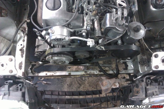

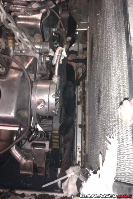

Jo man letar upp kätting (Kedja för de som inte vet det) och spännband, hänger upp skiten i bommen och hinkar i den RÄTT I BARA! (Näe det kändes lite kul att skriva så wink ) Det tog en bra stund eftersom den var rätt tung att lyfta i faktiskt men skitsamma nu till det roliga... BILDERNA.
https://www1.garaget.org/gallery/images/198/197349/197349-c9a29b15be346fc443a05ce521b1db42.jpg
Här har vi den när den är i, dock är det lite saker som ska modifieras för att passa bättre smile
https://www1.garaget.org/gallery/images/198/197349/197349-fd268c900cded2c54c487f9b624f0ff5.jpg

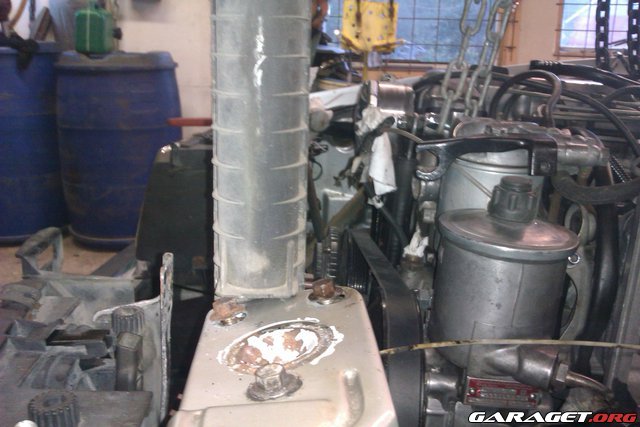

Hmm... Kylarbalken lär få flyttas fram ett par centimeter, jag fick kapa av den i ena hörnet för att få ner tråget wink
https://www1.garaget.org/gallery/images/198/197349/197349-56f84f769b24ff3afb09c8c72ea4c5dd.jpg

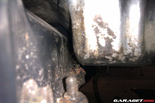

Tråget kommer jag behöva korta med ungefär 10 centimeter (detta var jag medveten om sen innan så det var inget nytt) för att få frigång till krängningshämmaren och framvagnsbalken smile
https://www1.garaget.org/gallery/images/198/197349/197349-037d54ad04eee708d1669bcdeb693cdb.jpg
Tror att jag flyttar fram kylet några centimeter, jag testade och det verkade funka men det behövs kapas lite här och där men det löser sig wink
https://www1.garaget.org/gallery/images/198/197349/197349-d08888888333a58c852cac5a6ff03a31.jpg
Såhär blir det då, det blir nog bra smile
https://www1.garaget.org/gallery/images/198/197349/197349-d9c5514b5adca99f89b1abfd43b6d9b6.jpg
Jag tror att jag placerar oljekylaren bakom bogseröglan och sätter galler framför öglan, vi får se helt enkelt wink

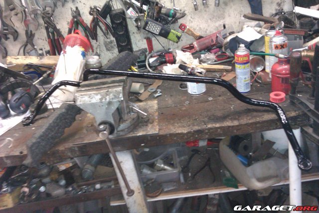

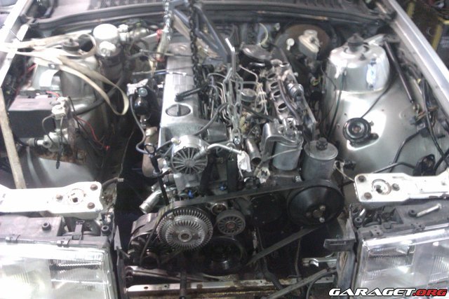

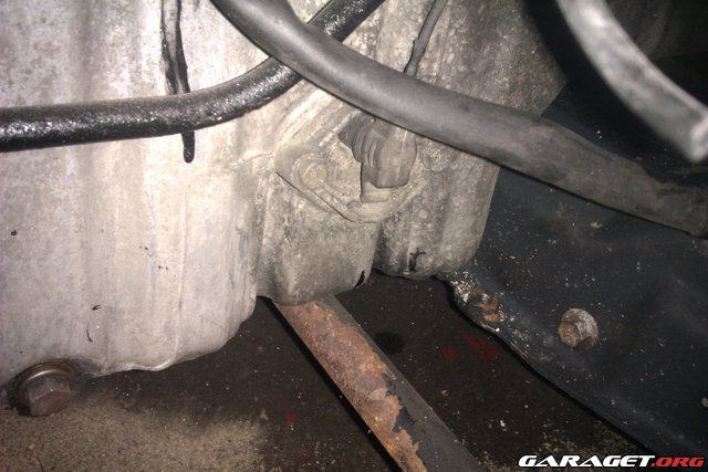

I helgen har det hänt grejer big_smile Igår mätte jag upp vart tråget skulle skäras av och märkte att oljenivågivaren inte skulle få plats och grubblade över detta stor del av dagen medans jag kollade över elhärvorna men tur som man har så kommer ens far idag och ger den briljanta idéen att kolla över krängningshämmaren och se om man kan "modifiera" den istället så att tråget hamnar precis över och inte mitt i, sagt och gjort så gör vi det och vad händer då? JO! DET BLIR SÅ SATANS BRA!
Så jag behöver inte korta tråget så länge det inte skiter sig någonstans men tillsvidare är det inte nödvändigt big_smile
Enda dåliga som hände var att jag vred av två stycken bultar
Och här kommer ett par bilder att avnjuta resten av kvällen om man vill wink
https://www1.garaget.org/gallery/images/198/197349/197349-e640cde715b8b9672ed65fbe39052eb0.jpg
Blir bra det här smile
https://www1.garaget.org/gallery/images/198/197349/197349-84b2f7d9f44f96e3ef4625ad9fca28cb.jpg
Jo, det tror jag allt... smile
https://www1.garaget.org/gallery/images/198/197349/197349-fd9e03d548f31cce53e5e62caaebda15.jpg
Krängningshämmaren modifierades lite grann och målades.
https://www1.garaget.org/gallery/images/198/197349/197349-2db647168e2953f716ba8be90ab2c798.jpg
DET GÅÅÅÅR! Frigången duger allt wink Den lilla bulten som sticker upp kortade jag ner så det inte råkar slå hål i tråget smile

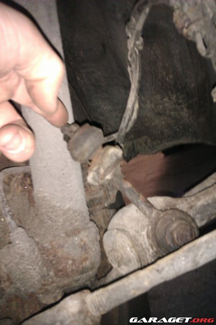

https://www1.garaget.org/gallery/images/198/197349/197349-f5e1b0763aef9e56f890818611fa7947.jpg
Lite trasiga delar får man leva med när man skruvar... Vill den inte lossna så övertygar man muttern att lossna ändå wink
Får köpa två nya stabilisatorstag men det löser sig wink

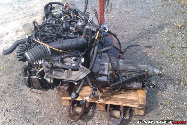

https://www1.garaget.org/gallery/images/198/197349/197349-eafea89d0c1c242f80f7eea08eb2d655.jpg
Här står den och väntar på att skruvas ihop roll

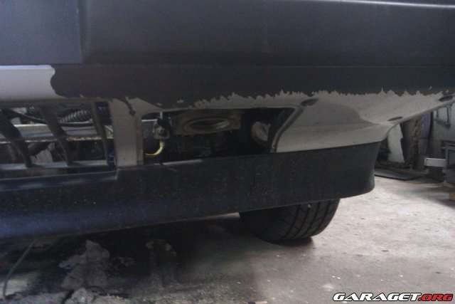

98Edde
7 september 2014
#80
Vad målade du kofångaren med för färg? smile
