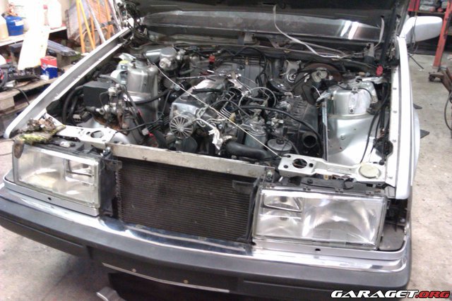

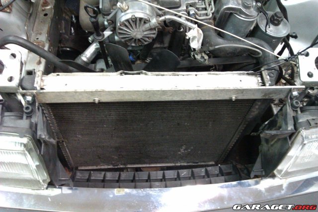

Hallå i stugan big_smile Idag har jag och min bror fått loss kylarbalken, tanken har ju som sagt varit att flytta fram den men efter att vi jämfört passformen på originalkylet med Mercedeskylet så kom vi fram till att jag ska använda kylet som hör till motorn, det kunde justeras bättre till motorn och alla slangar och oljeledningar passar med motorn från början wink Men då blir det till att bygga en ny kylarbalk vilket jag börjat med smile
Sen så har jag insett att jag inte kommer kunna använda den plastkåpa som sitter mellan huvlåsen eftersom kylet är högre och huven tar i utan jag får komma på en lösning men det ger sig wink
Växlarna funkar till spaken nu när mitt ihopsnickrade stag sattes fast under bilen, Neutral spelar fortfarande ett spratt med den går och få i utan problem om man vet hur man går till väga wink
Satan vad mycket text det blev ser jag lol
Nu kommer det lite bilder istället wink

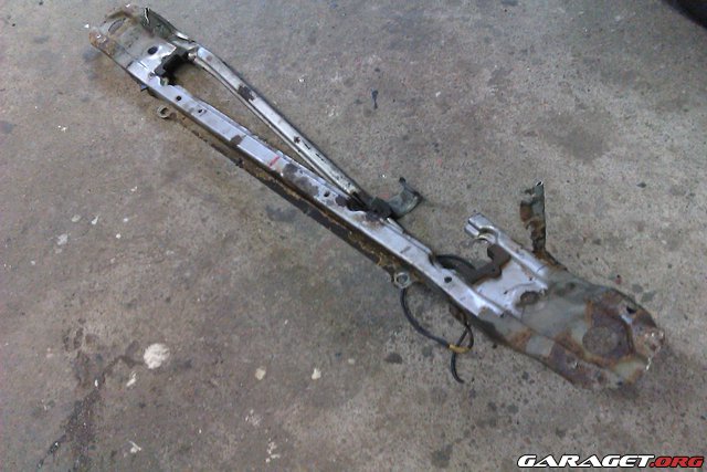

https://www1.garaget.org/gallery/images/198/197349/197349-fcf475cb9e4bf6ebc6eceef8e785c310.jpg
Gamla kylarbalken som jag och min bror fick loss, (Huggmejsel och kofot funkar prima)

Tog bort plastkpåpan på kylet efter kortet eftersom man inte fick igen huven annars och att det helt enkelt inte funkade (Inte den plastkåpa som jag nämnde i texten) wink

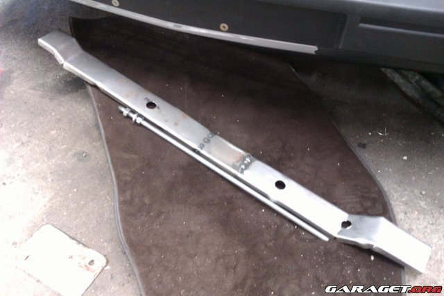

https://www1.garaget.org/gallery/images/198/197349/197349-0623e74fb4a1c05d3112f78b49416644.jpg

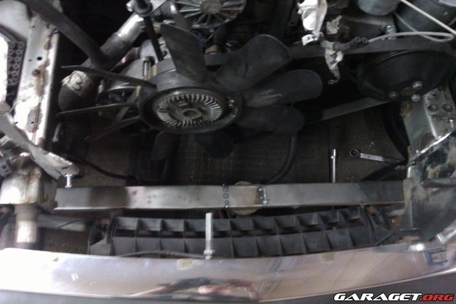

Sen har jag även bockat och svetsat vad som kommer att bli den nya kylarbalken smile Jag ska fortsätta imorn så den blir färdig smile

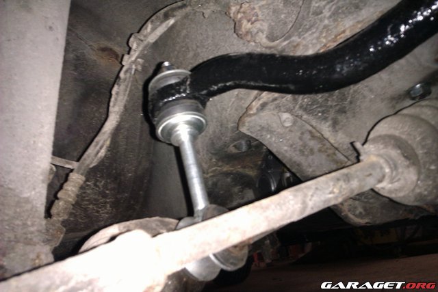

Fick dit stabilisatorstagen också så nu sitter krängningshämmaren där den ska smile Jag sänkte ner fästena som sitter i karossen en centimeter ungefär så tråget fick lite mer frigång wink

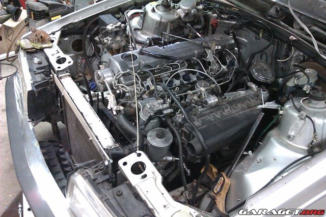

https://www1.garaget.org/gallery/images/198/197349/197349-5f1453d365c639fcbbffd7997c22362b.jpg

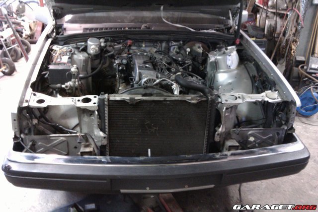

Fått dit kylet i överkant smile
https://www1.garaget.org/gallery/images/198/197349/197349-14a14fe95a4056ec5791f6543f9deb05.jpg
Kylarbalk in progress som tyvärr inte blev klar idag, men men wink

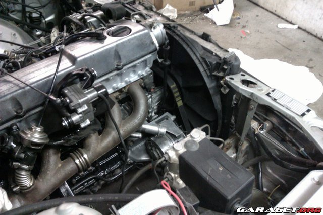

Min bror har även fått pillat dit massa småsaker som oljeslangar till oljekylet och luftfiltret mm. Ingen ska glömmas bort wink
https://www1.garaget.org/gallery/images/198/197349/197349-ac1753e6a4091afa28389d5e10b8177b.jpg
Och så avslutar vi med en liten helhetsbild på hur det ser ut just nu smile

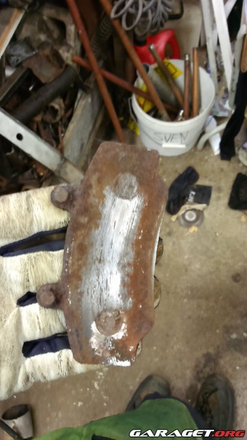

https://www1.garaget.org/gallery/images/198/197349/197349-f6618b6429b71c6b140096f3fc876e30.jpg

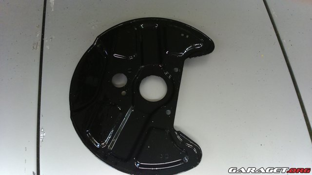

Fräscha bromsköldar wink
https://www1.garaget.org/gallery/images/198/197349/197349-052c0e258952e6666033c8d5eccf01ee.jpg
Nya bromsköldar som även blivit målade så de inte försvinner lika fort som de kommer på wink

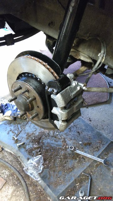

https://www1.garaget.org/gallery/images/198/197349/197349-96db730c08e40fb1a2f8e278afbf55c8.jpg

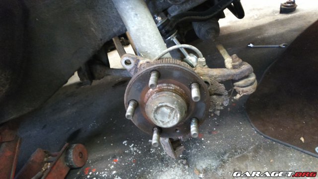

Målat oken, bromsskivorna, fjäderbenet och styrstaget när jag hade bort allting.

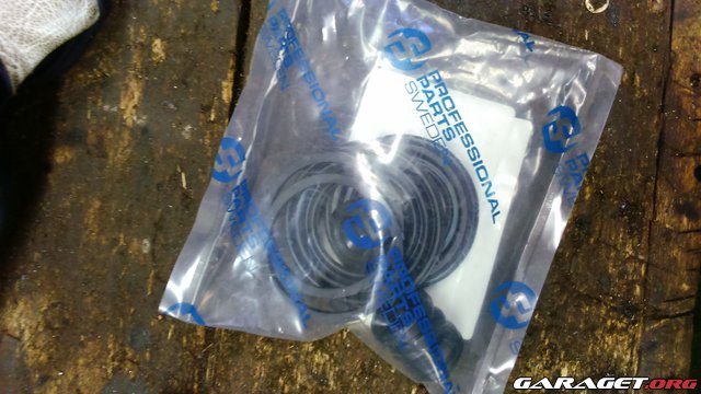

https://www1.garaget.org/gallery/images/198/197349/197349-a910af497c528a3a24999da401e29d29.jpg
Beställde två reparationssatser till bromsoken fram eftersom det inte fanns några dammasker kvar på oken tongue

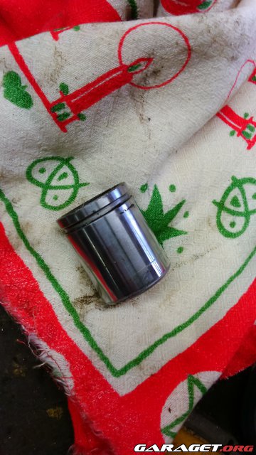

Fick även nytta av reparationssatsen när den här sprattelvinkeln ploppade ur på grund av min oaktsamhet, men jag passade på att byta tätningen till kolven och fick tillbaka den, sen var det att lufta oket men det gick rätt snabbt som tur var wink
