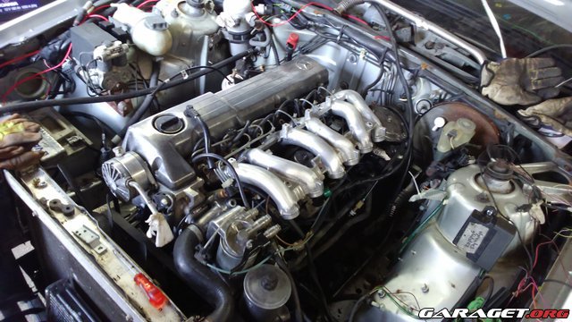

Hej allihopa!
Som ni kanske har märkt har det knappt uppdaterats något med projektet men det är skolans fel som ni säkert kan förstå wink Men det har absolut inte stått still helt utan det har bara varit saker ivägen hmm

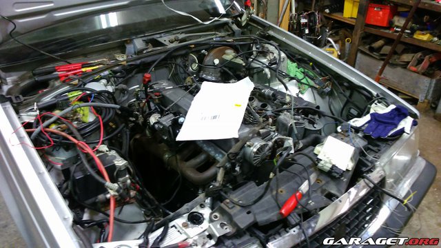

Här kommer bilder på ett par moment som varit det senaste smile
https://www1.garaget.org/gallery/images/198/197349/197349-b6b7c531b9cd5e2181a736a79025621d.jpg
Såhär har det sett ut det senaste sad
https://www1.garaget.org/gallery/images/198/197349/197349-d089fe85c365418024633567106b2444.jpg
Men för tillfället ser det ut såhär istället big_smile Insuget är inte 100 klart än men det kommer wink

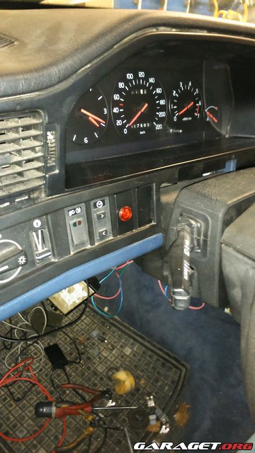

Satt dit glödningslampan, för tillfället i alla fall wink Tyvärr ger blixten en tråkig bild av inredningen men den ser bättre ut wink Den är mest sketen också smile
https://www1.garaget.org/gallery/images/198/197349/197349-f0f7067fb4eb4bc7fd6846e2f31aaa21.jpg
Plockade bort farthållaren tills vidare eftersom den inte fyller någon funktion just nu och är mest i vägen för synes skull wink

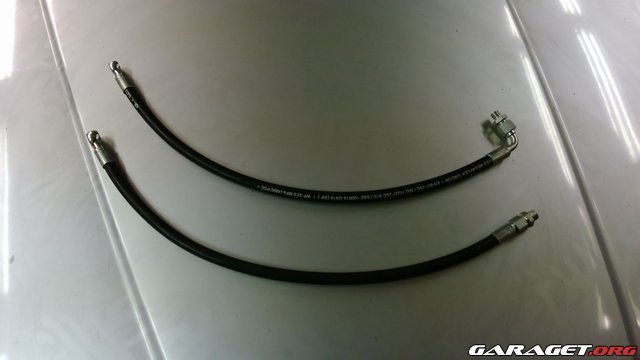

https://www1.garaget.org/gallery/images/198/197349/197349-b76abdb0631b67d239193e9bb3a61307.jpg
Nypressade servoslangar som ska skruvad dit efter att jag modifierat luftburken litegrann smile

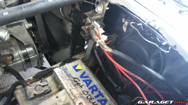

Hej igen,
Nu funkar allt som det ska igen med elen och den bör starta om man maler en liten stund så bränslet kommer fram smile Dock har jag inte fler tillfällen innan jul att hålla på med bilen på grund av annat men det kommer wink
Felen jag hittade var att det var lite väl dålig jord till motorn så generatorn ville inte riktigt funka, sen var det lite glapp i kopplingscentralen jag satt dit vid lamporna men det är fixat nu smile
Sen blev det en liten kabelbrand på grund av att jag inte tänkte mig för när jag satte dit en lite mindre kabel som minus från batterit vilket slutade i att jorden gick genom den lilla smala kabeln istället för min större jordfläta wink
Tack och hej smile
