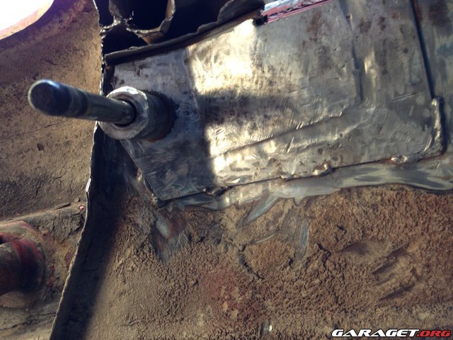

12 september 2013

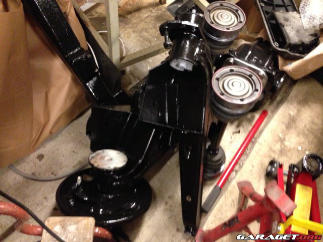

https://www1.garaget.org/gallery/images/162/161256/161256-a7b9c93a7e15f8d48063e229b2b7f531.jpg
Bakvagnsinfästning före....
https://www1.garaget.org/gallery/images/162/161256/161256-39cf2f503a48899dc3c9d1751b119661.jpg
....och efter. Måste lära mig ta bättre bilder. Eller svetsa bättre så jag inte behöver göra dem suddiga....

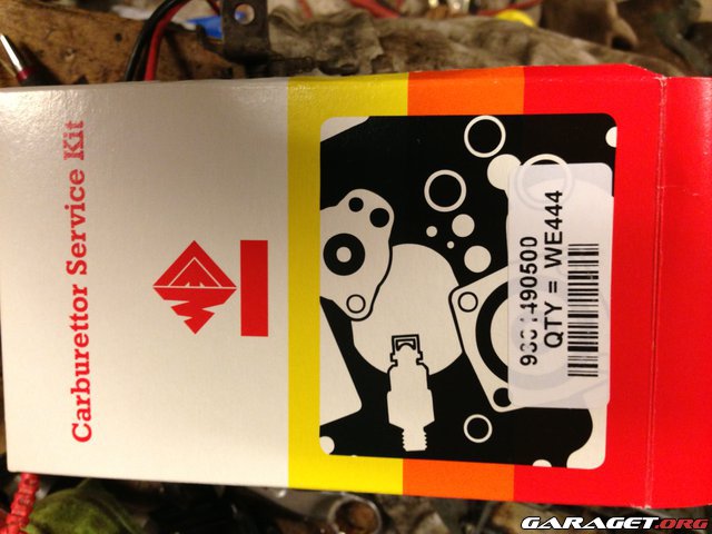

https://www1.garaget.org/gallery/images/162/161256/161256-43765b8e8660f3eca04b8b6135593b51.jpg
Servicesats förgasare. Weber DGAV med dubbla accpumpar. Bör räcka till lite försiktig effektökning med 284gr-kammen.
Köpt på mig lite grovt uppskattade munstycken och emulsionsrör.

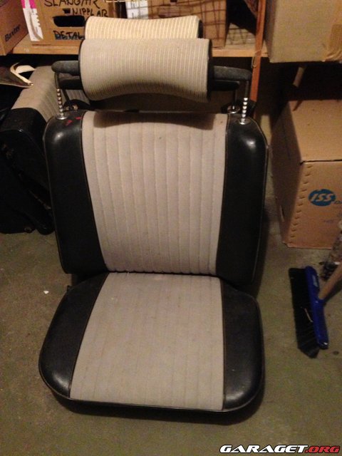

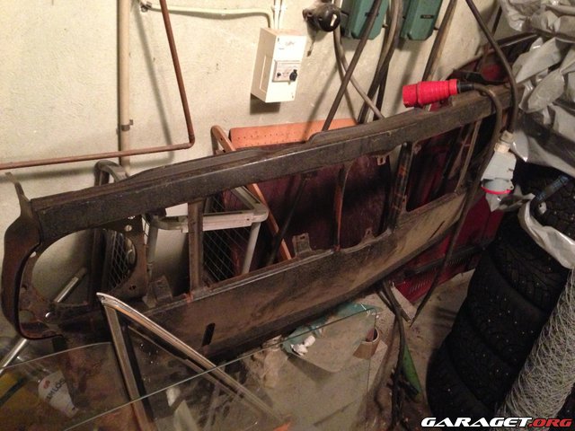

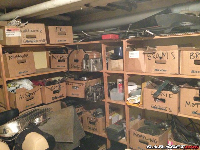

Lite prylar har man samlat på sig.....
https://www1.garaget.org/gallery/images/162/161256/161256-3e99c785671dabc81524188d9111326f.jpg
https://www1.garaget.org/gallery/images/162/161256/161256-96299d8e1a9ecbe8773a28b46bdfc79c.jpg
https://www1.garaget.org/gallery/images/162/161256/161256-290974d2bb60d34da04a3b51fba2bdc0.jpg
Någon som har en sån här stol att sälja? Jag har andra stolar men original passar bäst om man inte ska åka bana.

Riktigt avundsjuk på din reservdelssamling.
395 Inlägg
16 september 2013
Tja.....är det något du behöver så kan vi kanske göra affär? Behöver finansiera pågående bygget ju....
Om du har prylar kan vi byta lite.

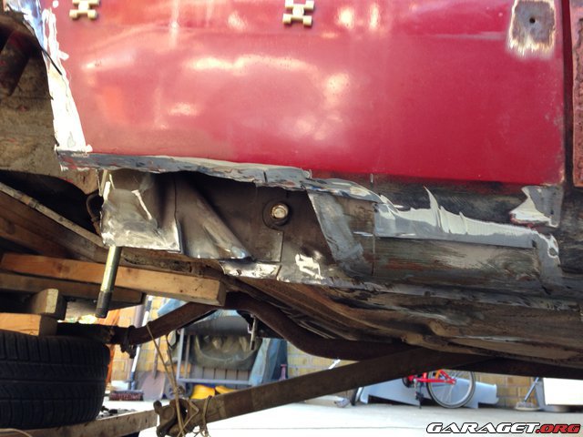

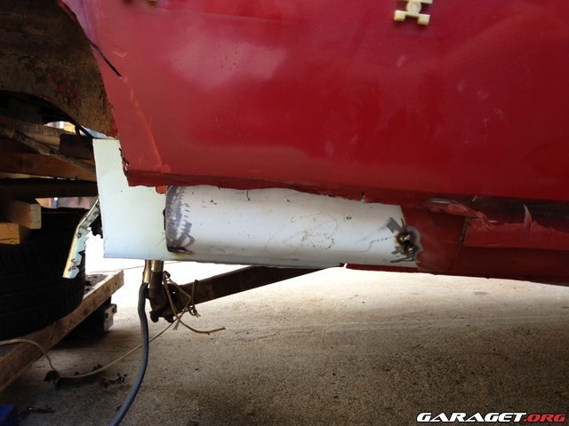

Jaha, i helgen hann man inte så mycket som man ville men något blev det iaf.
Tröskeln delvis bortskuren. Jag vet att man helst ska byta hela tröskeln men den som renoverade för 20 år sen har förstört alla plåtar genom att skära sönder dem och jag köper inte nya då resten av tröskellådan är rätt ok. Man måste lägga nivån nånstans.
https://www1.garaget.org/gallery/images/162/161256/161256-172990d8978ce00111eb1787fcdb34a6.jpg

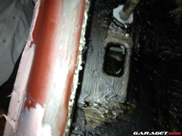

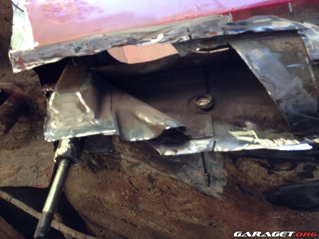

Även innertröskeln tas delvis bort då här finns en gammal krockskada där man inte bytt de inre delarna. Plåten är däremot riktad på ett godtagbart sätt så det får vara. Dock har man antagligen använt enkomponent sprutspackel och lackat på. Ajabaja...ställer du bilen lite fuktigt sen i några (24) år så blir det bubblor i lacken.
https://www1.garaget.org/gallery/images/162/161256/161256-37e6a3979725680c35b00218ca87bb1a.jpg

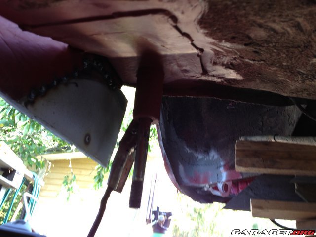

Gamla inre förstärkningen till infästningen kan behållas
https://www1.garaget.org/gallery/images/162/161256/161256-f2b2a92ae2018f83871b99893d472226.jpg
Slipat och svetsprimat och ny insida tröskel påbörjad. Kapar sen när jag ser var skärmkanten hamnar
https://www1.garaget.org/gallery/images/162/161256/161256-179ca2c7f962429214e2cdbed3c5487f.jpg
Ny inre tröskel påbörjad. Den syns inte sen så det är hållbarhet som prioriteras.
