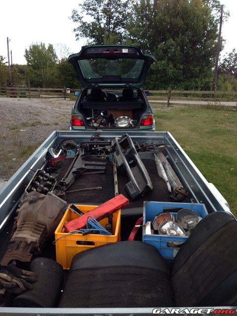

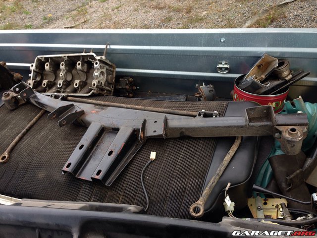

Ska man göra något ska man göra det riktigt. Jag åkte och köpte ett lass 02-delar idag. Tillhörde en kille som lagt ner bmw-intresset efter många år och har gått över till den mörka sidan: SAAB 95 smile.
Skämt åsido, det är en god vän som har haft delarna liggande och nu upptäckte jag att jag behövde vissa delar som jag vet att han hade. Jag köpte allt....
https://www1.garaget.org/gallery/images/162/161256/161256-9c5d506a63309b418ee42e078b9e3969.jpg}
Superfin bakaxelbalk med polyuretanbussningar.......
Snyft' du är så fin.....!
https://www1.garaget.org/gallery/images/162/161256/161256-33b96ccabd68cced4272d2776a6222b0.jpg}

Riktigt trevliga delar det där. Ser ut som din kompis skrotat ner en bil som fått en del omvårdnad.

Ser ut att vara mycket bra delar smile Bättrat på ett redan digert reservdelslager smile

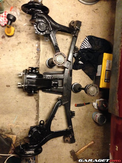

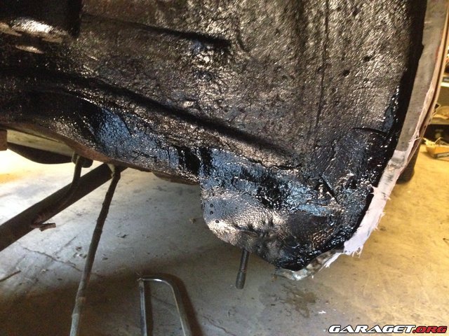

Lite nytt i tråden. Har legat lite lågt sen jag fick hem delarna, men det är iaf färdigsvetsat på högersidan också och nu ska bakvagnen monteras ihop och tillbaks på bilen.
https://www1.garaget.org/gallery/images/162/161256/161256-ee7372e96a47834349051fec1a8532a4.jpg
https://www1.garaget.org/gallery/images/162/161256/161256-a5bada04c4eb6ce0e97a459872210976.jpg
Sen ska bilen ner på hjulen igen och rullas till det andra garaget. Där har jag värme på på vintern också.....blir gött att krypa in där när snön kommer och mysa med 02:an. Till våren kommer den ut på vägarna......och sen vaknade jag alldeles svettig. Bara en dröm....eller?

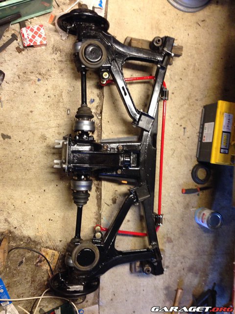

https://www1.garaget.org/gallery/images/162/161256/161256-0f164cf9a24a2962acc2964f26bebb7f.jpg
Bakvagnen ihopmonterad. Hoppas få ner den på hjulen igen i veckan. Ska dit med bromsarna och bromsrören också. Ev tillverka någon fjäderlåsning om fjädrarna blir för korta när stötdämparen är max ute.
Måste nog byta mittre kardanlagringen också, iaf upphängningen.

Bakvagnen ser riktigt trevlig ut. Har du boxat bärarmarna?

tommyhjortasen skrev:
Bakvagnen ser riktigt trevlig ut. Har du boxat fjäderbenen?
Nej, bärarmarna är inte boxade. Behövs inte med 85 hp smile
Fast jag har funderat lite. Om man sen vill trimma så ska man av med dem igen och boxa.
Får se hur jag gör.
Den ena var boxad men jag fick skära bort den plåten då bärarmen slagit sig så den inte gick att montera.
Man måste göra rätt. Går inte att justera hjulvinklar bak på 02 normalt. Det finns excentriska bussningar eller kan man göra eget system för justering.

Varför vill du justera de bakre hjulvinklarna?
Nej bärarmarna behöver säkert inte boxas, mina råkar vara det. De främre undre bärarmarna är det större vits att boxa då de är vekare.
395 Inlägg
18 oktober 2013
När man sänker en 02, som har snett bakåtriktade bärarmar, får man fel vinklar på bakhjulen. Man kan då antingen sätta excentriska bussningar eller svetsa i brickor som går att justera. Finns att köpa hos en tillverkare i USA.
Det som händer, när man boxar utan fixtur, är att bärarmarna ändrar form och drar ihop sig. Man kan då få en ändring på hjulvinklarna även om man inte sänker bilen. Då måste man kunna justera.
Men jag har haft sänkta 02:or förr utan att justera. Det som händer är att bakhjulen sliter snett. Man kan leva med det.
Ja de främre ska boxas. Ska bara kolla exakt hur man ska göra. Tror det låg ett par i reservdelshögen....Och det ska dit förkomprimeringsbrickor på bussningarna också.

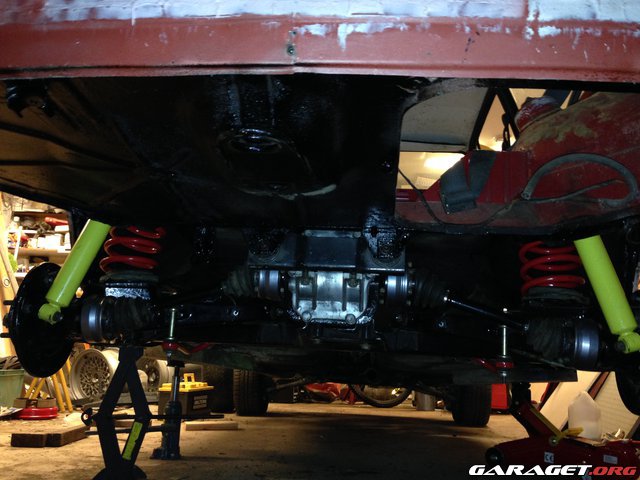

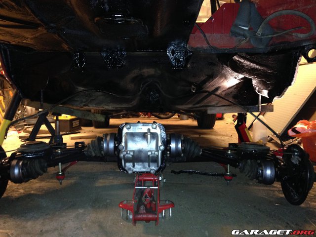

Nu står bilen på hjulen igen. Bilder kommer.....

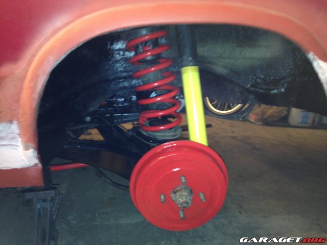

Nu ska skiten upp....
https://www1.garaget.org/gallery/images/162/161256/161256-e8bc0893ccc41b15a45878a0b8e145b8.jpg
....ja det gick ju bra.
https://www1.garaget.org/gallery/images/162/161256/161256-33b0fd8456bba86eb6d9aeccf49ce566.jpg
Fint med rött här. Undrar hur länge det är så fint.....
https://www1.garaget.org/gallery/images/162/161256/161256-c53a8bc65545fbb573f29bd7c8575c30.jpg
Nu ska den rullas till vintergaraget och vila lite. Sen börjar det igen!
