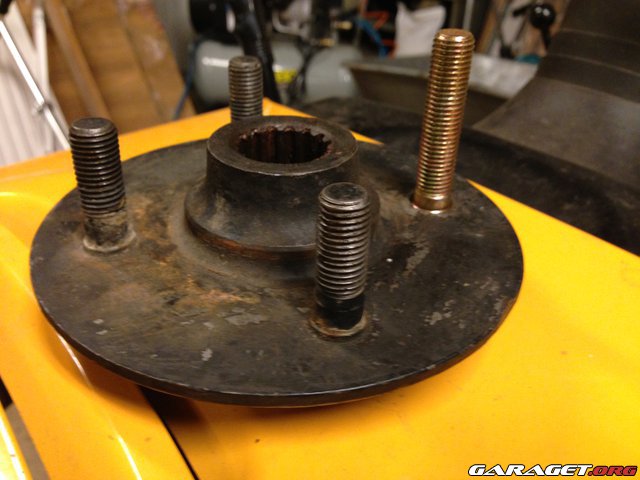

Ska fixa till hjulbultarna (studs). De är för korta till BBSfälgarna.
Ska testa Volvo s40:s studs, de kan passa. Annars är det Ireland engineering á 8 dollar styck+ expeditiosavgift 200 spänn +frakt från USA. Nejnejnej...
Annars ökar jag försänkningen på bulthålen.

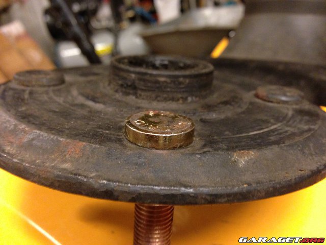

Kollade med spacer.se om de hade wheelstuds som passar, och det visade sig att teoretiskt skulle det passa med s/v 40:s stud. De hade vänligheten att skicka hem en som varuprov, och resultatet syns på bilderna...
https://www1.garaget.org/gallery/images/162/161256/161256-00a67dbb29ff698ca418926a08777a1c.jpg
https://www1.garaget.org/gallery/images/162/161256/161256-6124b41bb67f76f8809b18015058ad12.jpg
Knackade i den försiktigt. Egentligen ska den pressas i tror jag. Såvitt jag kan se så ska detta funka, och gängan är samma som original. Möjligen är skallen något högre, vilket kan ge problem i framnavet. Detta återstår att se.
Problemet med fälgarna verkar vara löst!

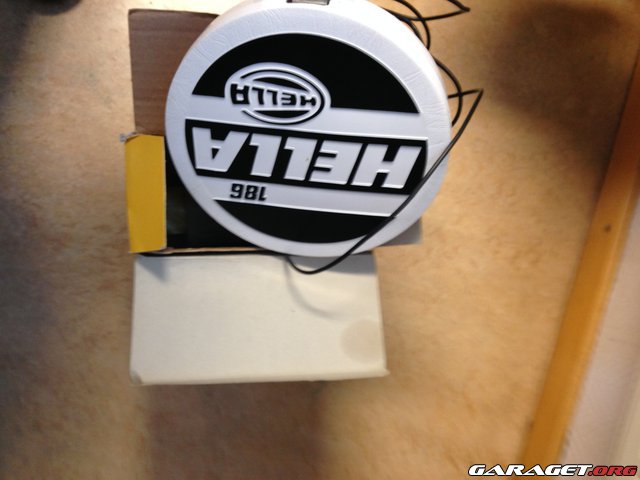

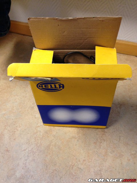

Men jag har handlat på mig ett par tidstypiska extraljus, Hella 186 i bra skick. Kromade. Sitter fint på 1600:an.
https://www1.garaget.org/gallery/images/162/161256/161256-847d89649efd04ae3376cf4e5977fab4.jpg
https://www1.garaget.org/gallery/images/162/161256/161256-233802ada9b1c4013b5743ba9ca7ceca.jpg
