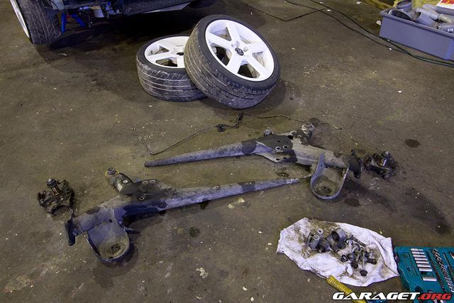

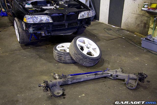

Fortsatte med att skruva isär bakvagnen idag, och här ligger den i sina bestådsdelar förutom krängningshämmaren.
https://www1.garaget.org/gallery/archive/100128/1030906_hhxz0f.jpg

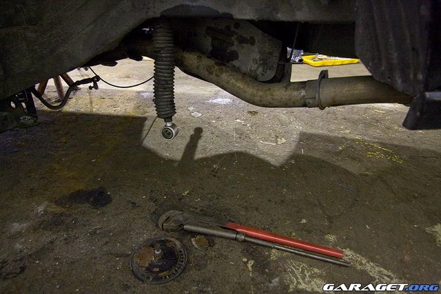

Insexbulten till fjädersätet på vänster sida var ordentligt rostig och krävde övertalning av en rörtång modell större för att lossa.
https://www1.garaget.org/gallery/archive/100128/1030908_2hzmml.jpg

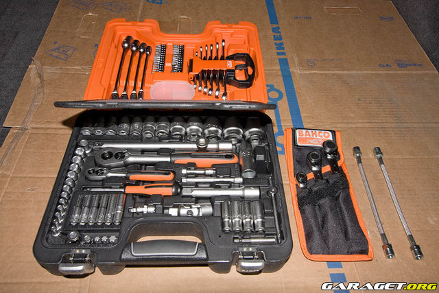

Tomten kom med en Bahco verktygssats, och själv köpte jag 3 st. Bahco ringnycklar med spärr som täcker storlekarna 8-19 mm. Verktyg kan man aldrig ha för mycket! Fick även köpt stålomspunna bromsslangar till bakbromsarna.
https://www1.garaget.org/gallery/archive/100128/1034554_9ui2px.jpg

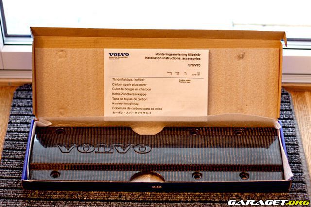

Lyckades få tag på en helt oanvänd Volvo original tändstiftskåpa i kolfiber!
Tur man fick med monteringsanvisning, hade blivit klurigt att få på den annars... ;-)
https://www1.garaget.org/gallery/archive/100128/1036791_3uiwcn.jpg

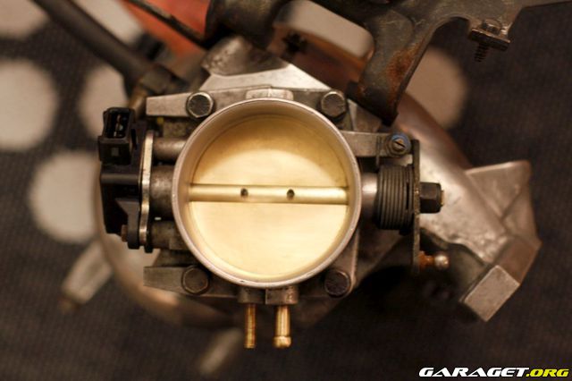

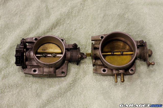

Fick tag på ett större spjällhus från 960 för en billig peng som jag tänkte montera i brist på annat att göra för tillfället.
Här syns skillnaden i storlek på originalspjället och 960-spjället.
https://www1.garaget.org/gallery/archive/100128/1041380_qtwm2w.jpg
Insuget demonterat.
https://www1.garaget.org/gallery/archive/100128/1041379_ydstsh.jpg

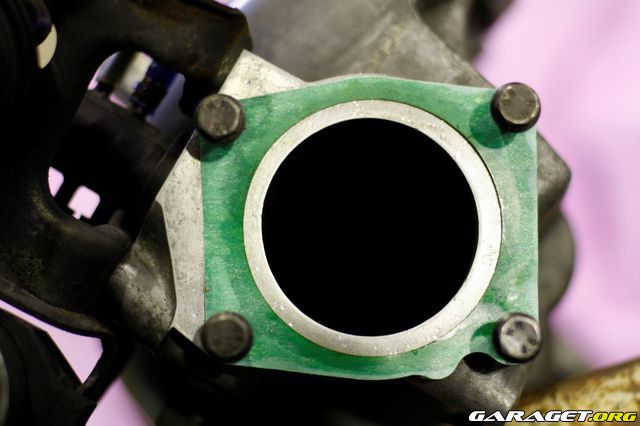

Här syns hur mycket insuget behöver portas för att matcha det större spjällhuset.
https://www1.garaget.org/gallery/archive/100128/1041381_q3kyxr.jpg

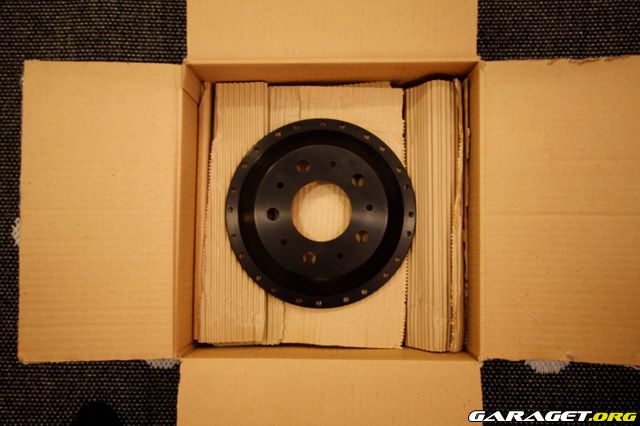

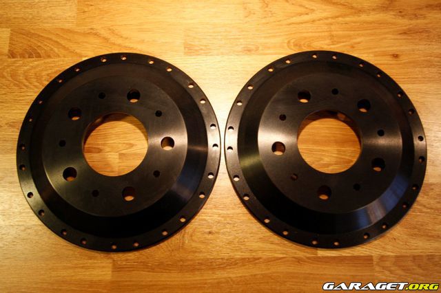

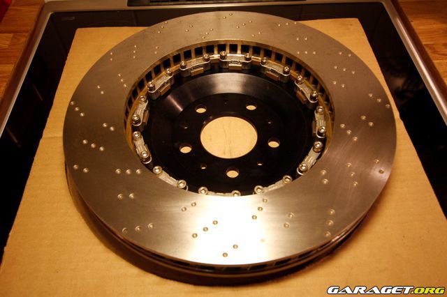

Idag kom ett efterlängtat paket med mina specialtillverkade och svarteloxerade bellhouse i 7075-aluminium!
https://www1.garaget.org/gallery/archive/100128/1046638_av5x6r.jpg
Väntar på montering...
https://www1.garaget.org/gallery/archive/100128/1046641_029li9.jpg

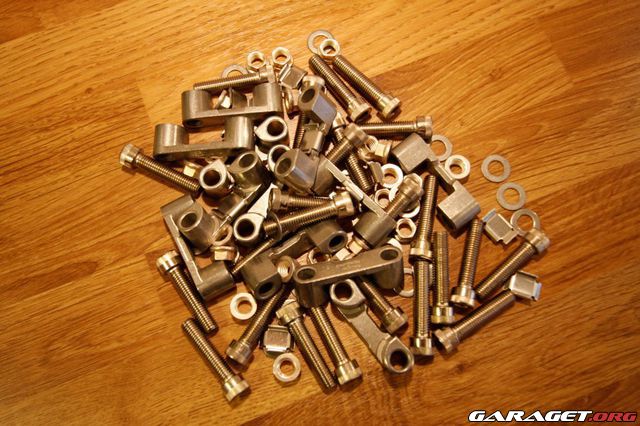

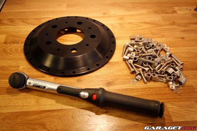

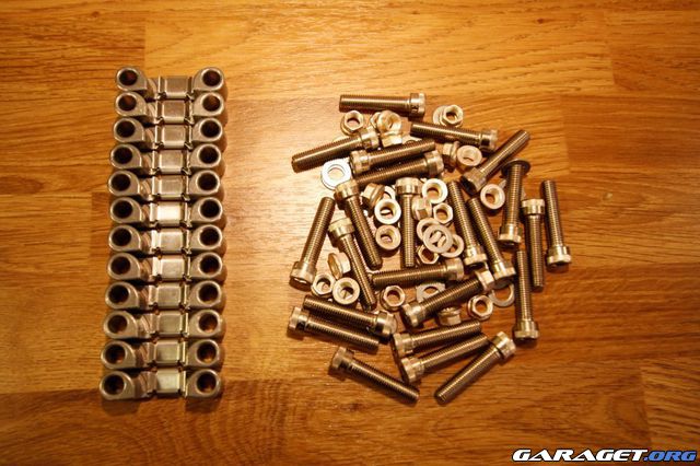

Monteringssats med bobbins.
https://www1.garaget.org/gallery/archive/100128/1046647_wswkqp.jpg
Bellhouse, en sats med bobbins och en styck momentnyckel för 2-25 Nm.
https://www1.garaget.org/gallery/archive/100128/1046644_0kastg.jpg
Monterat "fjäderclips".
https://www1.garaget.org/gallery/archive/100128/1046649_e5qlyu.jpg

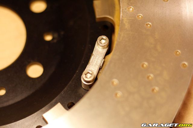

Placerat ut första bobbinen.
https://www1.garaget.org/gallery/archive/100128/1046653_km8e8b.jpg

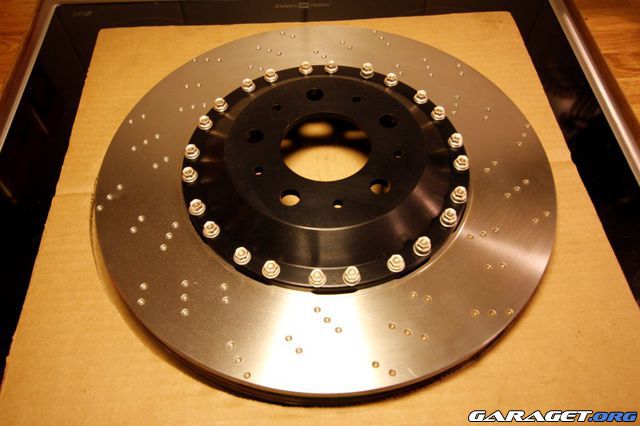

Baksidan av skivan med monterat bellhouse.
https://www1.garaget.org/gallery/archive/100128/1046654_qeyz1f.jpg
Baksidan av skivan.
https://www1.garaget.org/gallery/archive/100128/1046657_1l1q8g.jpg
Framsidan av skivan i närbild.
https://www1.garaget.org/gallery/archive/100128/1046659_crg7kc.jpg

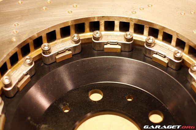

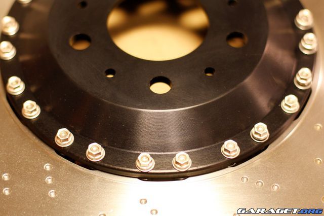

Framsidan av skivan med monterat bellhouse.
https://www1.garaget.org/gallery/archive/100128/1046662_5caabc.jpg
Tyvärr blev jag inte klar med monteringen utav bellhousen idag, då PFC (Performance Friction, fabrikaten på skivorna) är ett Amerikanskt märke så var ju givetvis insex-skruven och muttrarna i tum vilket jag inte har verktyg för så det blir till att jaga tag i 3/16 insex och 5/16 hylsa.

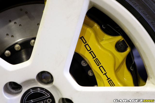

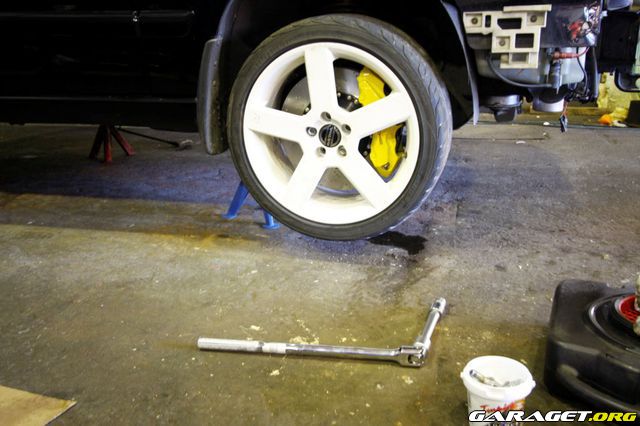

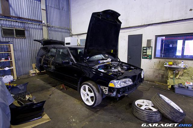

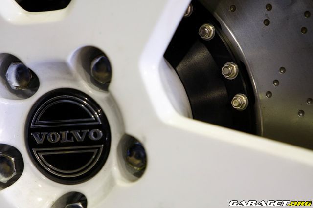

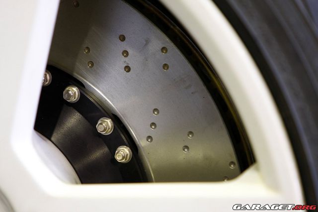

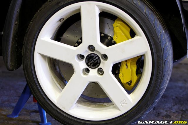

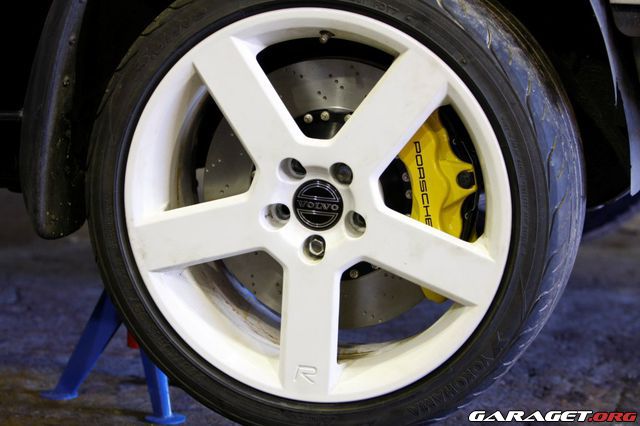

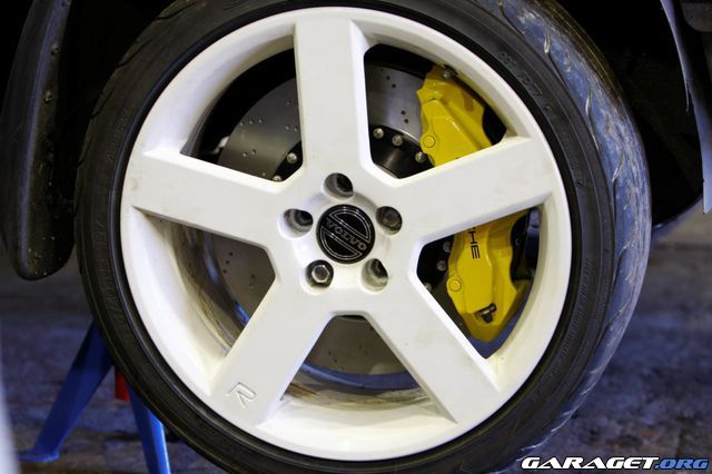

Provmonterade frambromsarna på bilen idag för att dubbelkolla att allt går fritt och inte tar i någonstans innan adaptrar till oken tillverkas. Ni får ha överseende med att fälgarna är smutsiga, att det är fel rotationsriktning på däcken och att luftnipplarna på oket sitter på fel håll! tongue
https://www1.garaget.org/gallery/archive/100128/1048030_3ot2rk.jpg
https://www1.garaget.org/gallery/archive/100128/1048031_f4nhye.jpg
https://www1.garaget.org/gallery/archive/100128/1048032_4wgrwl.jpg
https://www1.garaget.org/gallery/archive/100128/1048033_0pmljz.jpg
https://www1.garaget.org/gallery/archive/100128/1048034_fjsem0.jpg
https://www1.garaget.org/gallery/archive/100128/1048035_ljupx6.jpg
https://www1.garaget.org/gallery/archive/100128/1048036_ax0bax.jpg
https://www1.garaget.org/gallery/archive/100128/1048037_cjg8wh.jpg
https://www1.garaget.org/gallery/archive/100128/1048038_8ymzp5.jpg
https://www1.garaget.org/gallery/archive/100128/1048039_g7zs2o.jpg
https://www1.garaget.org/gallery/archive/100128/1048040_2qj1p0.jpg
https://www1.garaget.org/gallery/archive/100128/1048041_ptq27r.jpg
