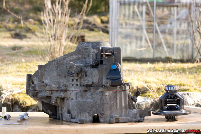

En liten bildserie om montering av Quaife diff i en M56H låda. Ska bli mycket spännande att se hur bilen blir att köra sedan!
https://www1.garaget.org/gallery/archive/100128/613000_xp657n.jpg

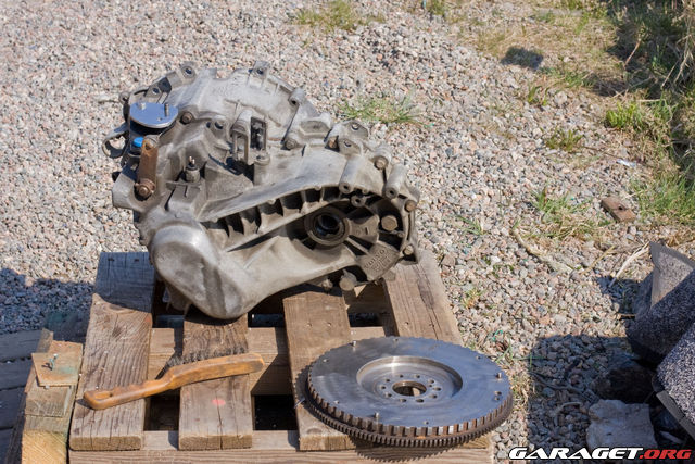

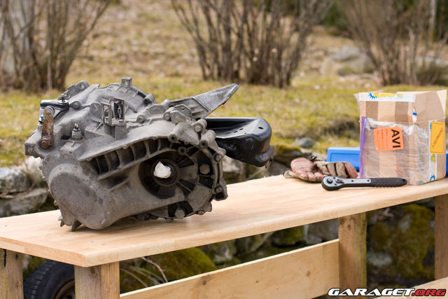

Dags för växellådsdemontering ute i solen!
https://www1.garaget.org/gallery/archive/100128/613001_hayj7k.jpg

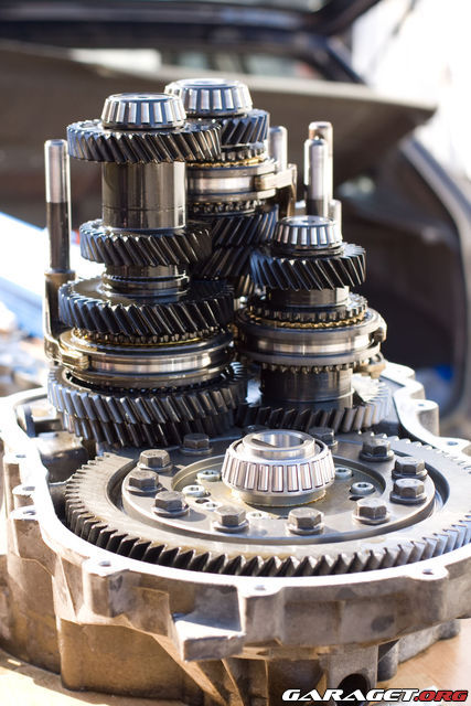

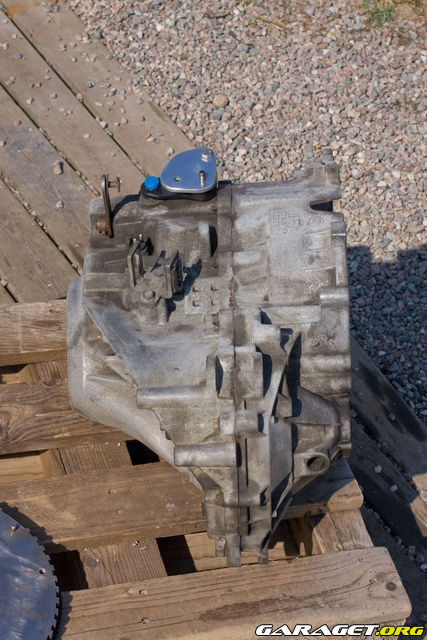

Mycket jox inuti!
https://www1.garaget.org/gallery/archive/100128/613003_1d64ki.jpg

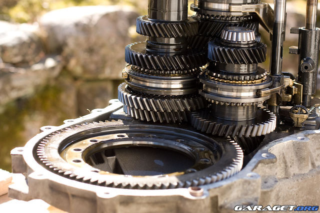

Då var den gamla öppna diffen ur och kvar är ett stort tomt hål...
https://www1.garaget.org/gallery/archive/100128/613002_nt2z2i.jpg

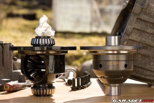

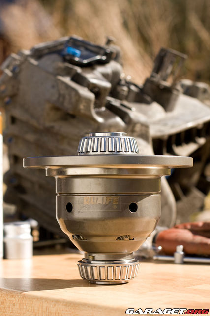

Gammal öppen diff VS Quaife diff.
https://www1.garaget.org/gallery/archive/100128/613005_q80v8v.jpg

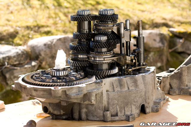

Dom nya SKF lagren monterade på den nya diffen.
https://www1.garaget.org/gallery/archive/100128/613009_0wfhne.jpg
Nu sitter Quaife diffen på plats! Dags att stänga locket!
https://www1.garaget.org/gallery/archive/100128/613011_f6bkq7.jpg

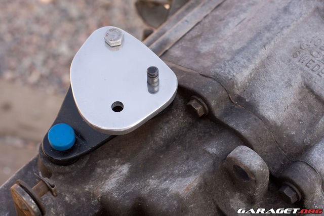

Yxade till en platta i aluminium med ny infästningspunkt för växelwiren för att få lite kortare slag på spaken.
https://www1.garaget.org/gallery/archive/100128/635857_6nbykn.jpg
