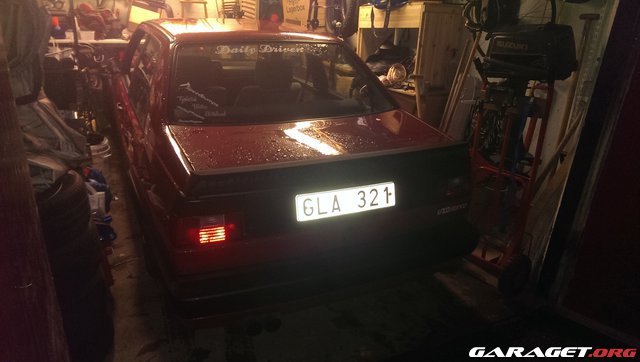

fick klämt in bilen i garaget inför stormen. fick ta av front läppen med för det är sån jävla backe in i garaget
https://www1.garaget.org/gallery/images/168/167042/167042-f13399fa4ee6217a9865e7ebeeb6497a.jpg

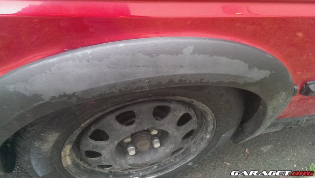

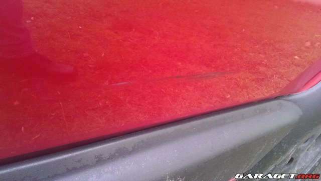

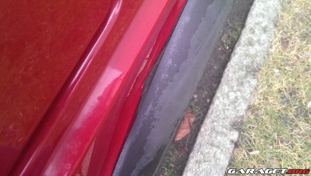

Ja det var ett tag sen jag gorde en update nu är det dags igen. har både roliga och tråkiga nyheter vi börjar med dem tråkiga. var på allum med farsan och när vi parkerade började bilen vid sidan om backa ut och sen känner vi hur bilen skakar till och han hade kört in i jettan vid bakhjulet blev inte jätte mycket skador här är några bilder
https://www1.garaget.org/gallery/images/168/167042/167042-cd7f39e9518acddac250035dd81aebfc.jpg
https://www1.garaget.org/gallery/images/168/167042/167042-3f56ff28447d84f7e5c9e1d1fa4cb823.jpg
https://www1.garaget.org/gallery/images/168/167042/167042-44bbff684333d3ab9f757b95c6c993ab.jpg

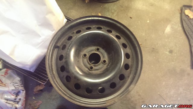

sen till det roliga jag har köpt ett sett 16" renault fälgar som skall centrumvändas eller breddas beror på pris och vad som är lättas för han/hon som skall göra det big_smile
https://www1.garaget.org/gallery/images/168/167042/167042-2c8f636d60f7e59415c460b644d58089.jpg
