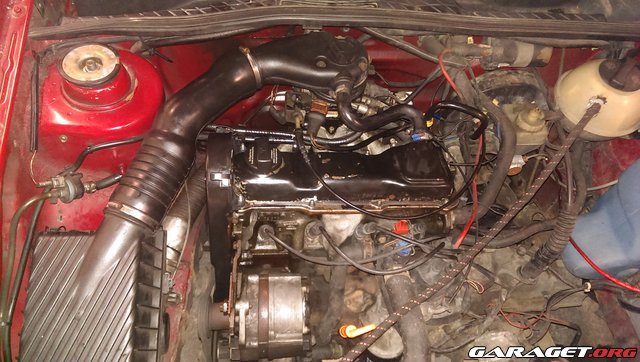

I dag har det hänt en del med bilen. först bytte jag ut oljestickan fick en ny i jul klapp. den gamla va trasig sen ställde jag mig och tog av ventilkåpan för att kanske hitta varför det fortfarande läker olja.

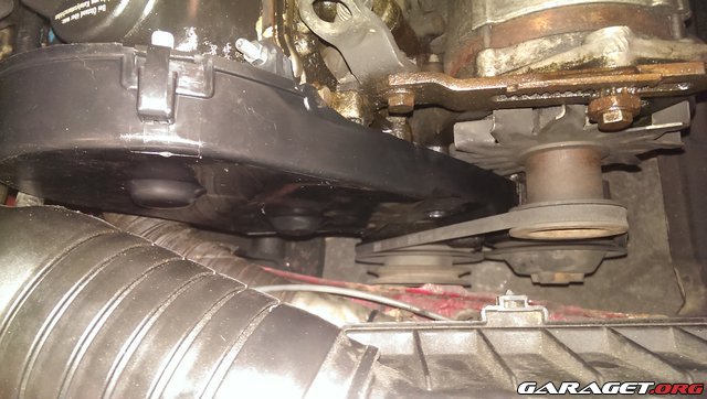

vissa av muttrarna hade gått i botten på pin bultarna så min första tanke va att det kanske va därför så det inte fått spänt ordentligt så nu när jag drog dit pin bultarna så kontrade jag 2 muttra mot varandra och spände dit dem ordentligt och så satte jag dit 2 av dem längre pin bultarna då jag skulle montera min andra julklapp. kamrems skydd som tidigare ägare tagit bort. och så tvätta jag av motorn lite snabbt.

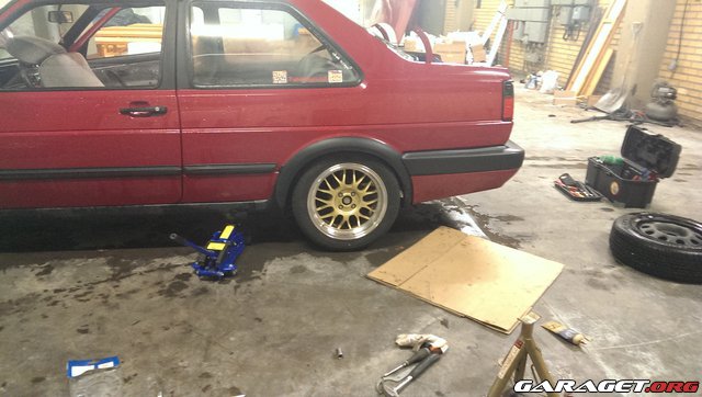

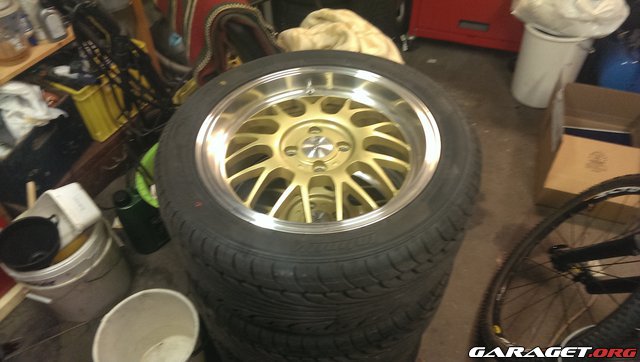

sen vid klockan 16 kom en trevlig kille från Helsingborg med fälgar jag har köpt. han va villig att köra dem till göteborg för bensin kostnad skit trevligt fast det är gö billigare och kanske lättare en att skicka dem tongue kommer nog köpa nya däck till dem så man får go strech fast det väntar jag med

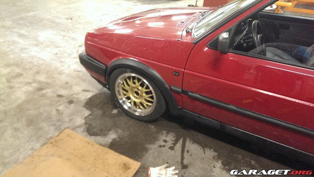

liten update var och testa nya hjulen idag kommer behöva ett par med 15mm spcers bak och gick bra med 5mm fram
