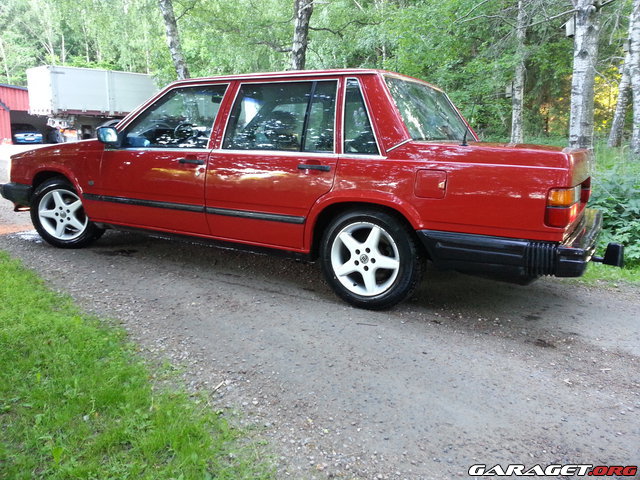

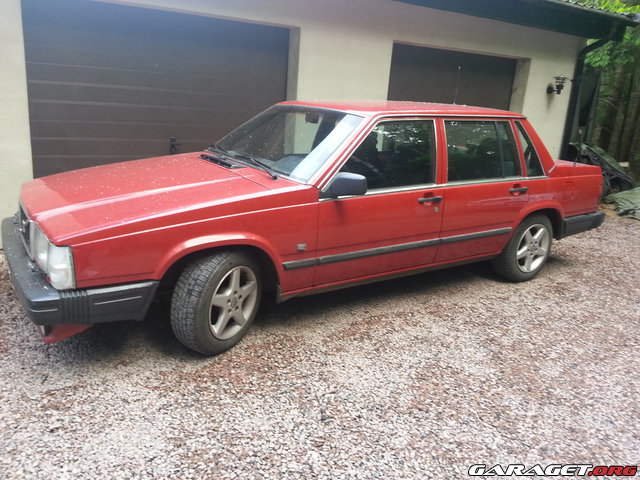

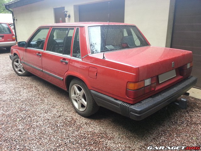

Tjena har tillkommit en Volvo 744-88 GL i samlingen.
Karossen är väldigt bra på den så ett fint utgångs objekt ingen rost alls under!

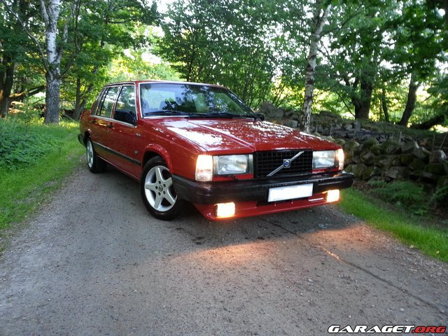

Bild när bilen kommit hem doch hunnit montera snowcap vita blinkers och dimljus satt på smile

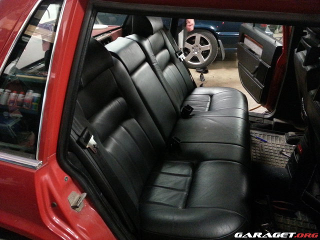

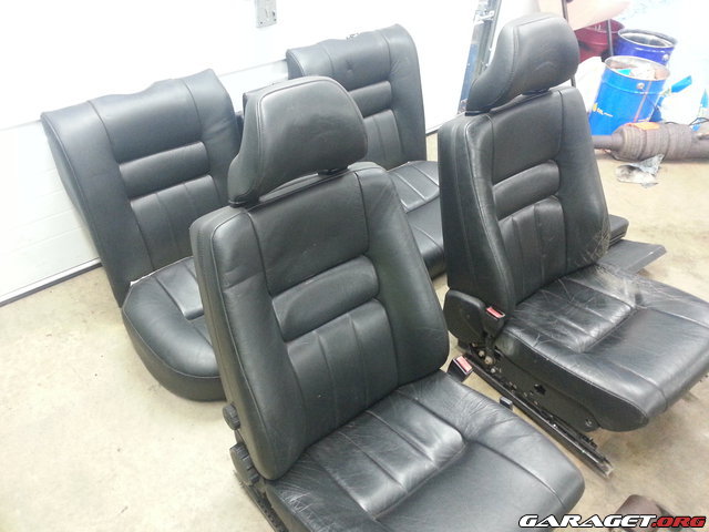

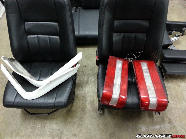

Köpte även en skinn inredning från en 964 blev en liten modd för att få i baksätet men blev riktigt bra, baksäte och passagerare stolen var mycket fina men förarstolen var sliten i skinnet dock inte hål men det ska Colorglo få göra vid så kommer bli i nyskick förarstolen är även elstyrd med 3 minne.
https://www1.garaget.org/gallery/images/61/60894/60894-29efc8c3f578add94b754ee447dfb2c3.jpg
Köpte även ett par "Hova" baklampor och Volvos original addon läppar fram smile
https://www1.garaget.org/gallery/images/61/60894/60894-62b29b674e108803548e78fd4ae5eede.jpg
Bilder på baksätet monterat!
https://www1.garaget.org/gallery/images/61/60894/60894-7606a0b1b952ee2a332dfec6720c1865.jpg

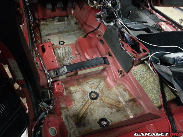

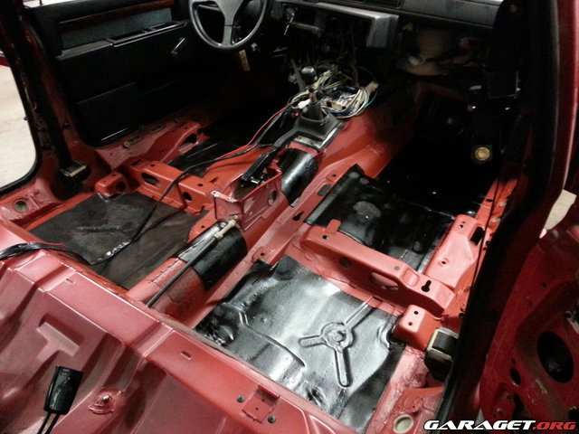

Rev ut stolarna fram och plast runtomkring o mittkonsol och skrapa bort aslfaltsmattorna för värmekranen har läckt så va lite fuktigt på golvet men inte börjat rosta som tur var smilehttps://www1.garaget.org/gallery/images/61/60894/60894-0599686a40bdb7bd39aa32f0497c3952.jpg

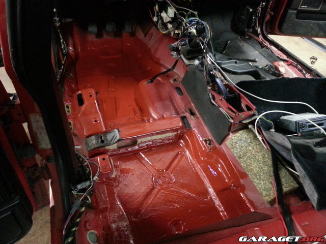

Rostskyddsgrunda även golvet pensla så det blev rejält stålborsta o slipa innan såklart smile
https://www1.garaget.org/gallery/images/61/60894/60894-e52c96d0e3b45e77e5597f12e93a38c2.jpg
Bild med bägge sidorna klara med nya asfaltsmattor i smile
https://www1.garaget.org/gallery/images/61/60894/60894-a12397210885b0a559e384b518299742.jpg

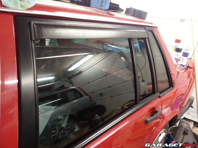

Slipade ner kromlisterna helt och slipa rutkarmen på vä bakdörr och målade svart plockade även ut rutorna och rengjorde lister i medel så dom mjukades upp och blev fina samt la på ljus solfilm på rutorna, nedre rutlisten är bara påhängd monterade även GLT/Turbo trekantsrutor och målade listerna svarta och provmontera mina vindavisare.

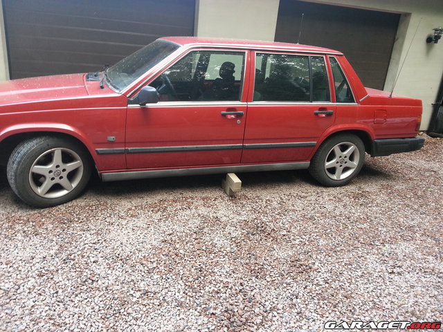

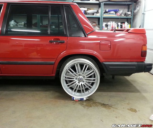

Testade att luta mina 19" vad tycks om dessa på bilen sen?
https://www1.garaget.org/gallery/images/61/60894/60894-f72c2710387968e074c4ee76a4973e2b.jpg

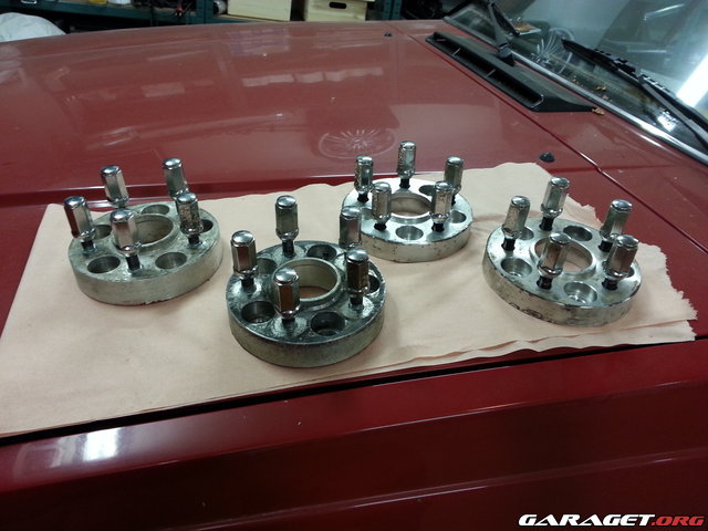

Bytade även till mig ett par Spacers 2x25mm 2x30mm kan vara bra att ha liggandes smile
https://www1.garaget.org/gallery/images/61/60894/60894-be8307a3e412abd89b38d7df87e6678f.jpg

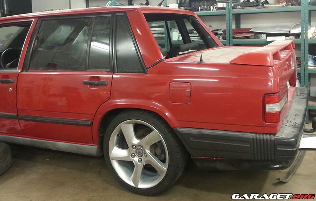

Provmonterat addon bak kom över ett Volvo original dock är det lite mycket sågat tycker jag men med större slutrör så fyller det upp samt om jag sätter eldosan till vänster om draget fyller det upp hålet så ska nog bli bra smile
Testade även baklamporna ska ha svart GLT/Turbo dekorfilm bakom nr skylten samt testade GLT vingen, kommer även en 945 takvinge pga 2 bucklor i bakkant av taket så täcker det dom skulle inte ha takvinge igentligen men bättre än bucklor.
https://www1.garaget.org/gallery/images/61/60894/60894-5bc7d137934b8b7b12fd797a6c658c6f.jpg

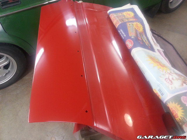

Grymt. Vad lackerade du dörrarna med, sprayburk?
Tack ja både de svarta och röda är sprayburksmålat smile

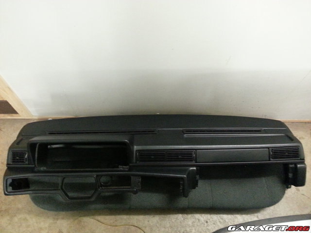

Blev en tur till skroten idag blev en ny instrumentpanel i nyskick inga sprickor finns en del i den som sitter i bilen smile
Köpte även svarta mattan på vä sida fram va hål under kopplingen i tyget smile
https://www1.garaget.org/gallery/images/61/60894/60894-41b1efcc9534a8a096457768bd0e5d52.jpg

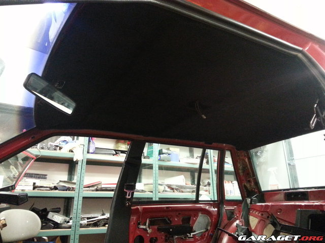

Klätt innertaket svart var inget innan, även skaffat svarta solskydd och svart taklampa och lackat listerna mellan bak o framruta o tyget och plastkåpan till innerspegelen smile

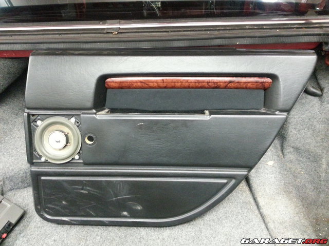

Klädde även om inlägget i dörren och satte trälist satt gråprickig innan (dörrsidor ska bytas när jag hittar nån riktigt fina utan vev ) smile
https://www1.garaget.org/gallery/images/61/60894/60894-f8044d2030787661d73eedc506c2cb5e.jpg

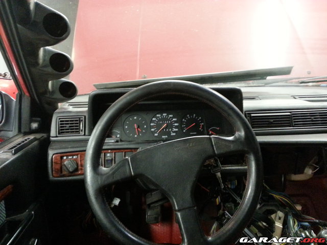

Testade även mätarhållare och R-sport ratten smile
https://www1.garaget.org/gallery/images/61/60894/60894-994f025c7e2d257115a3007ab7f038b1.jpg

Blev fint i taket, vad har du använt för tyg? smile
Tack det är biltemas högtalartyg fungerar bra för formar sig lätt smile
